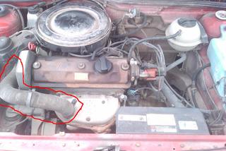

Имаш ли гофрираната тръба от към колектора до входа на въздушния филтър? Ако не , нормално е да не загрява , аз я нямам и на магистрала(зимно време) може да се каже че стрелката седи по средата.От там през студените дни от годината двигателя взима топъл въздух.
