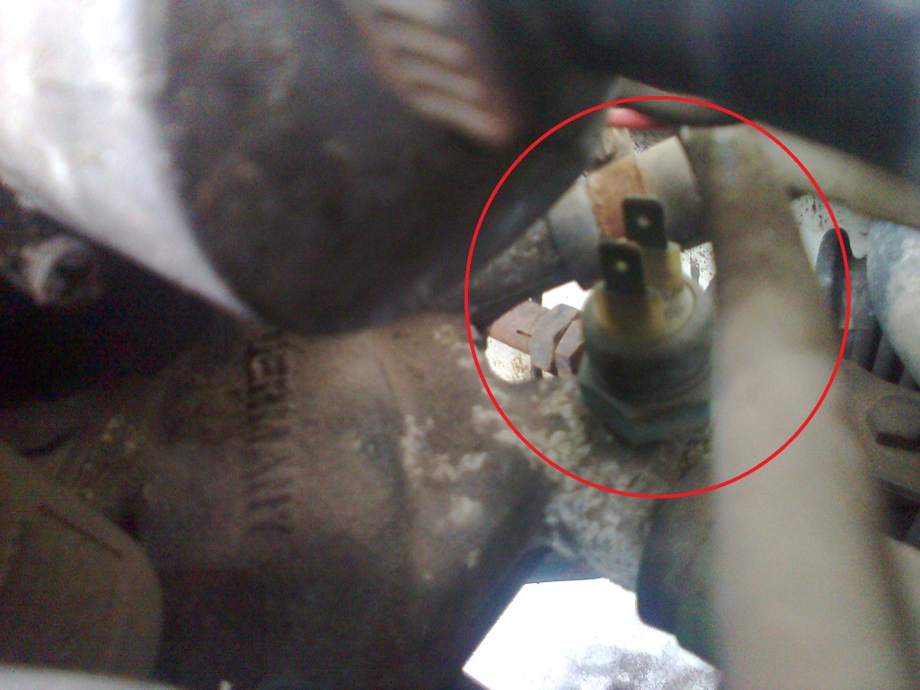

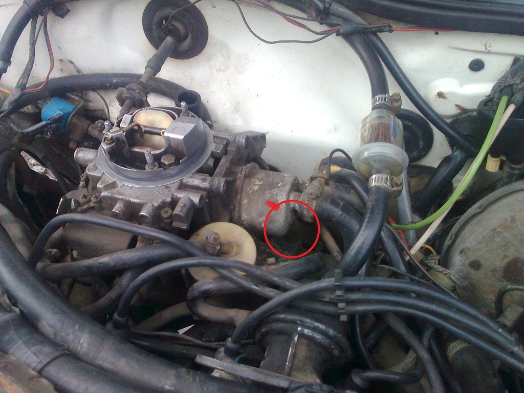

Колеги, смених маслото и тракането от клапаните изчезна, но се натъкнах на нещо, чието предназначение е неясно за мен. Както се вижда на снимките по- долу няма кабели влизащи в датчика. За какво служи този датчик?
Датчика
Ето къде приблизително се намира
genov1
Мнения: 849
Регистриран на: Пон 09 май 2011 19:52
Автомобил: Passat CC
Двигател: CBBB 2008
Re: Поло 86c, 1043 HZ мотор. Надува маркучите.
Мнениеот genov1 » Пет 09 мар 2012 14:23
Щом ти надува маркучите и си сменял мембраните на изпарителя значи най-вероятно е от гарнитурата, а парното в случая няма нищо общо ..
