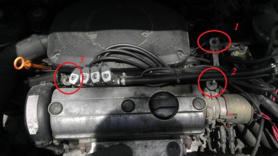

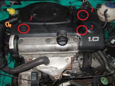

Такааа, при условие че имаме на първата снимка три гайки (1, 2 и 3)
Следователно под кората трябва да има 3 шпилки. Ако не се виждат се предполага, че може да се наложи добавянето им ...
Снимчица номер 2
Снимчица номер 1
