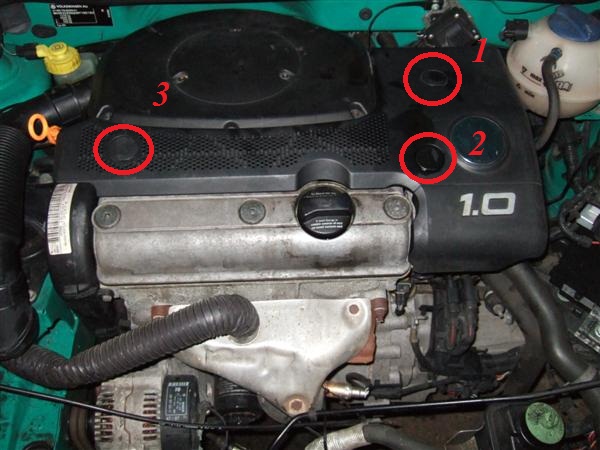

Ясно, нямам това лостче, дето е заградено на фигурата...

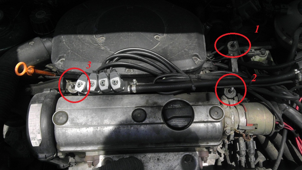

И къде според вас се слага винта?!http://stefandoc.snimka.bg/photos-from-gsm/clarion.630808.27854724

stefan_doc написа:И къде според вас се слага винта?!http://stefandoc.snimka.bg/photos-from-gsm/clarion.630808.27854724
Такааа, при условие че имаме на първата снимка три гайки (1, 2 и 3)
Следователно под кората трябва да има 3 шпилки. Ако не се виждат се предполага, че може да се наложи добавянето им ...
