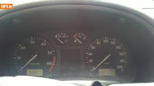

Ето такова е таблото..почти същото като това само че на моето е разградено до 220км
Ето такова е таблото..почти същото като това само че на моето е разграфено до 220км

Да за това говоря чупи се една пъпка и не може да натисне копчето наслоява се с поялник и малко пластмаса от старото табло дет все се чупи и на него седят копчетата и касетофона предполагам се сещате работа за 1 час максимум аз се принудих че ми писна да не знам колко газ имам и не мога да си зануля сервизните интервали ма мързела не мъчи а мори.
