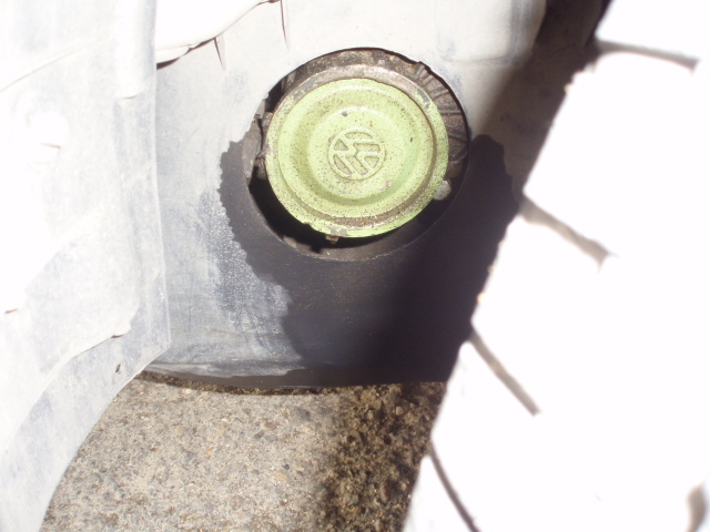

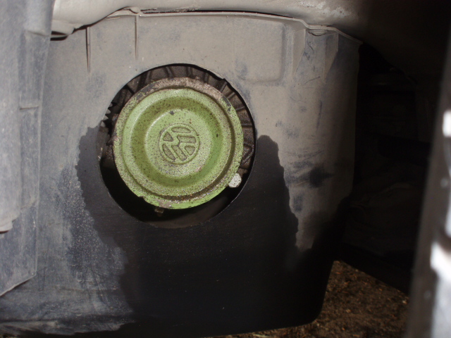

След един преход от 400км. видях,че кората под левият преден калник е много омаслена.Тече мисля от една зелена капачка на СК,с емблемата vw пак там.Каква е причината за теча и как се сваля тази капачка?

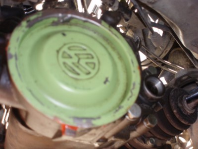

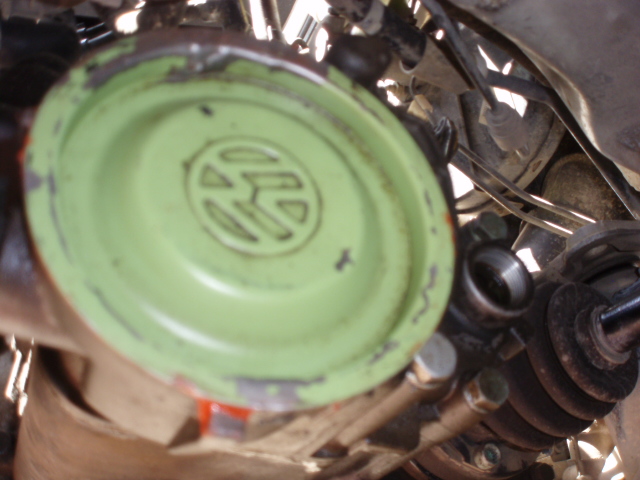

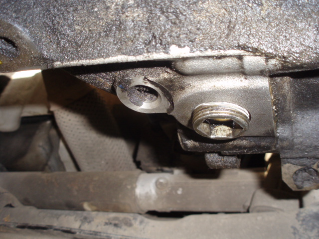

uomoto написа:Стана ми интересно.Може ли да снимаш капака? Нужно е да се свали гумата първо. :)
Ето я капачката,хубаво да се види...Давай те съвети,че утре ще купувам масло за кутията и ще я почвам :icon_lol

сваля се с отверка и е лепена със силикон. Огледай да няма дупчица някъде и ако е така я сменяй. Продават такива капачки.

Добрее...Сега ще докладвам: :wink

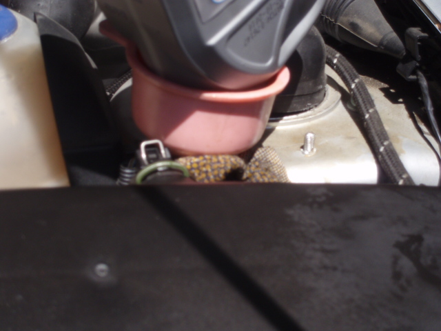

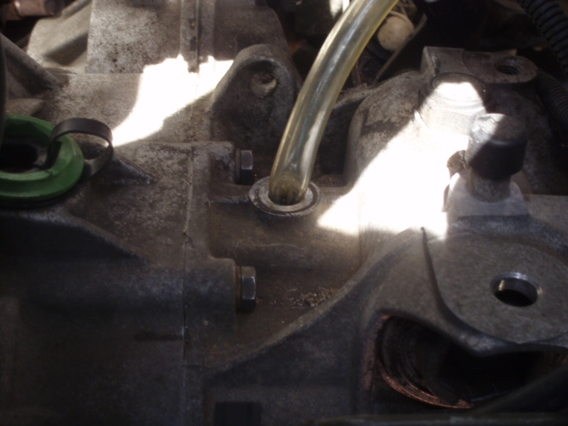

Свалих първо долната кора,после и лявата,източих маслото от пробката,с помоща на шестостен 17мм.Ако нямате(като мен),можете да си го направите от глава на болт или гайка 17 мм.,като за нея заварите една арматурка за върток.Следващата стъпка е свалянето на капачката с Не остра отверка или нещо подобно.Трябва старателно да се почистят и двете повърхности от старият силикон и после да се обезмаслят със спирт.Ако има дупчица на капачката(както при мен),получена от стари избиванета с остри отверки,може отворчето да се калайдиса с тенол и ортофосворна к-на(както аз направих).Мажи се със маслоустойчив силикон,набива се равномерно и се оставя да изсъхне.През това време се навива пробката на картера на кутията.Аз винаги слагам на такива места,няколко витки тефлонова лента за по-голяма надежност.Следващата стъпка е наливането на маслото(2 л.).За целта,аз отвъртях датчика за задната скорост,и от там налях маслото с помоща на шлаух и фунийка.
Понеже не бях сигурен,че трябва да налея 2 л. масло,аз отвъртях контролната пробка и докато наливах,поглеждах кога ще просълзи от там.После пак с тефлонче си я стегнах,сложих корите ии...пей сърце :icon_lol Само дето се тюхках толкова време.Пък маслото в кутията ми беше по-малко и от литър,но си включваше нормално.
