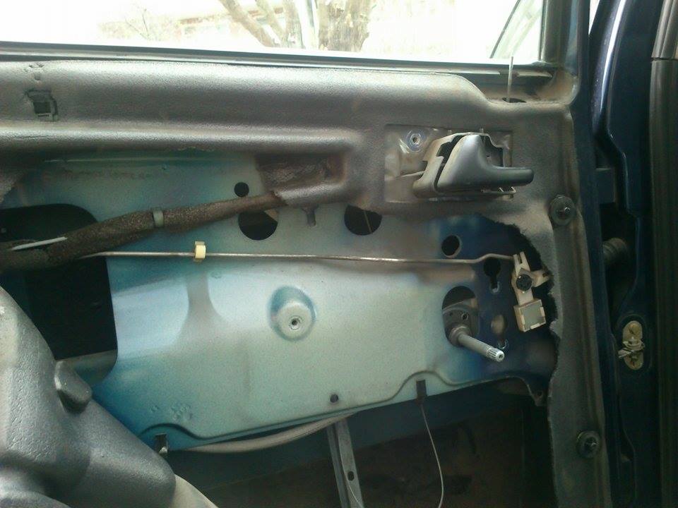

Здравейте.
При опит да затворя джама нещо прещрака и не се вдига. Махнах кората пробвах се какво ли не да махна механизма не можах... Малко помощ как да го махна ?

трябвa дa рaзвиеш между белите плaстмaси мисля винт беше нa двете вaдиш стъклото кaто предди товa си мaхнaл лaйстните или го повдигaш и зaстопорявaш. aко го прецaкaш мехaнизмa или джaмa пиши имaм ги и двете

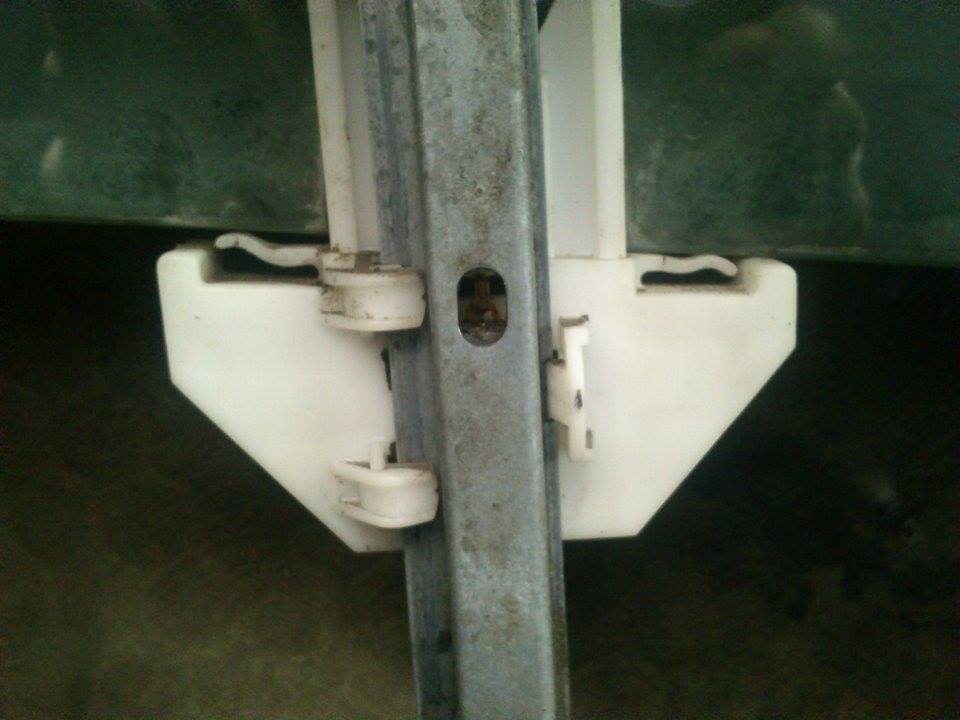

Хубаво е да смажеш шината и да погледнеш с някакво огледало зад стъклото и по-точно зад тази пластмаса на първата снимка.Мисля че имаше едно зъбче което като се счупи и стъклото става под наклон и се движи трудно.Много време мина от тогава.Успех!

При мен стъклото има отвор в който трябва да има пластмасова втулка, минаваща през него и през водача. Естествено при мен тая втулка липсваше и при смъкване стъклото изоставаше, временно реших проблема с парче гума. Стъклоповдигача е механичен.

И при мен в средата има дупчица, но има някаква пластмасова втулчица, като чоп, която не позволява стъклото да се раздели от водача. Според мен тя минава през отвор във стъклото, но няма добра видимост. Опитвах дя я бутна навътре, опитвах да отворя водача, за да я прескочи, но без успех. Ако напъна ще счупя водача и за това питам как се освобождава стъклото.

Благодаря :th_up , точно това ми трябваше!!!
