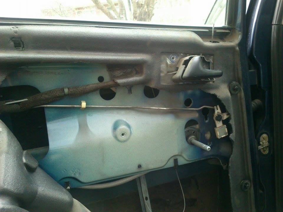

Здравейте.
При опит да затворя джама нещо прещрака и не се вдига. Махнах кората пробвах се какво ли не да махна механизма не можах... Малко помощ как да го махна ?
Polo 1996 Заден ляв механичен стъклоповдигач.

трябвa дa рaзвиеш между белите плaстмaси мисля винт беше нa двете вaдиш стъклото кaто предди товa си мaхнaл лaйстните или го повдигaш и зaстопорявaш. aко го прецaкaш мехaнизмa или джaмa пиши имaм ги и двете

Хубаво е да смажеш шината и да погледнеш с някакво огледало зад стъклото и по-точно зад тази пластмаса на първата снимка.Мисля че имаше едно зъбче което като се счупи и стъклото става под наклон и се движи трудно.Много време мина от тогава.Успех!
