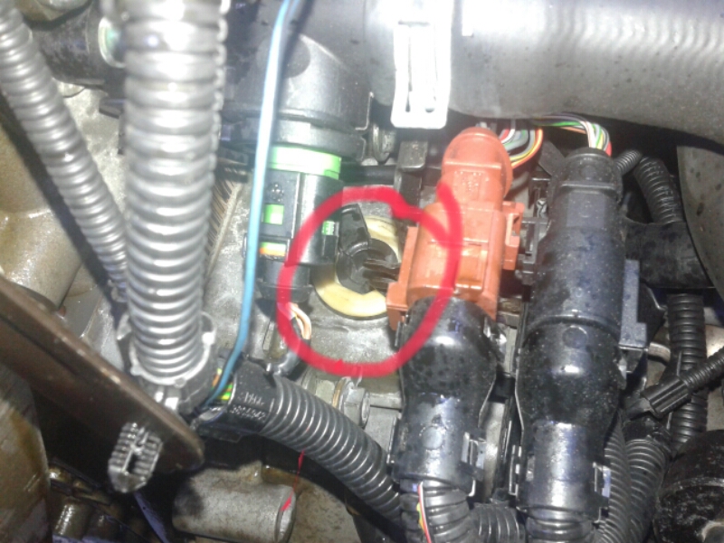

Здравейте на всички, нов съм във форуми и ми стана интересно за какво служи този отвор с капачка и кога трябва да е отворена и затворена. Става дума за Polo 6N2 1.4 MPI AUD мотор. И друго да попитам, че ми предстои смяна на масло и кой тип е за предпочитане на този двигател (145 000 km.) 10W40, 5W30/40? Благодаря предварително.

От това,което виждам,мисля че от там се гледа за белега на маховика.
