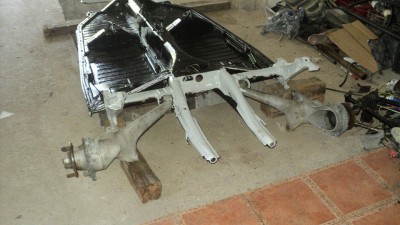

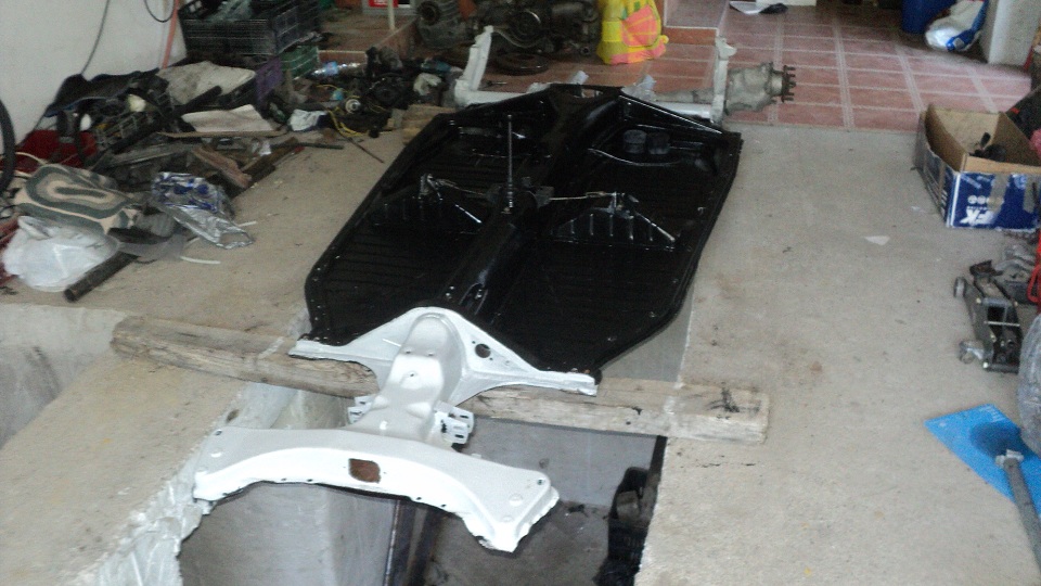

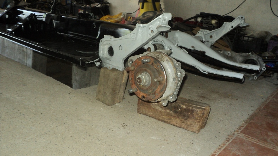

още една малка стъпка напред :mrgreen:

Страхотия :applause:, много-добре си движиш.
Струва ми се, че задницата ще стане доста-широка и калниците ще трябва да бъдат много-широки и се опасявам да не стане прекалено грубо и грозно... :screwy

С тези носачи задницата ще се разшири с по 4 см от страна. Моите калници са разширени с по 4 см и мога да предоставя за проба в последствие калник и джанта 10J 17"
Не случайно попитах за дължината на полуоската и аз съм събрал такива носачи но нямам полуоски все още

На мен ми изглеждаше доста-повече, иначе, ако е по 4см. нищо страшно няма, аз "Bugsy" го карах с нещо 6-8см. фланци и влизах (буквално) в оригиналните калници с гуми до 205 на 15... :)

Бъгси не е с голи полуоски и затова влизат! "Голите" имат карета и от двете страни и ще дере. Ти знаеш де :lol:

полуоски от транспортер ще ти свършат работа...може да се наложи да се коригира дължината само но на главина порше заспива...за там са си правени :да:
на мен дължината от порше ми идва точно на Т2 скоростна кутия(имам и транспортер полуоски ше ги премеря утре и ако са еднакви няма да се очудя)
а скоростни кутий вече имам 2броя :Mr Green Fun ако някой иска може да спазарим едната със 3 ребра най-стария варянт без уши на камбаната...дават я до 200магарета да не мърда
аз като по надъхан си взех по късната версия със уши на камбаната...по нета пише че до 300коня няма да се разцепи :bowdown
не че ще мога да ги намеря отнякъде тия коне ама да има :mrgreen:
и като за капак си намерих и диференциял от бус синхро с механичен болкаж scare дрифатарите да завиждат :banana
а широчината и мен ме притеснява ???
носачите разширяват и отделно съм си взел преходни фланци (5х130 към 5х100 35мм ширина) за да мога да имам по голям избор на джанти а и имам New beetle та мога да си го разменям от едната на другата :да:
?????? някой играл ли си е да слага стабилизираща щанга отзад ??????
