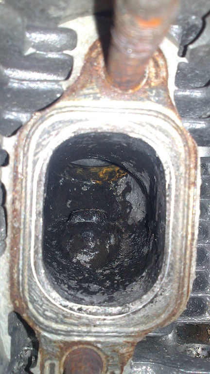

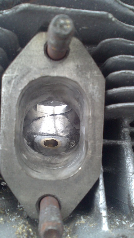

след мъките който преживя гадината отваряме нова страница и почваме нов мотор от нула...
поръчал съм си доста части и докато пътуват трябва да се занимавам с нещо

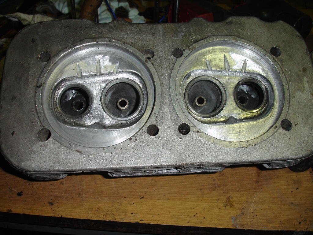

главите засега остават със стандартния размер клапани за CU 37.5 x 33 което е крайно недостатъчно за резултата който искам да постигна но ресурса в момента е ограничен
но пък нищо не пречи да поработиме малко по тях което е безплатно

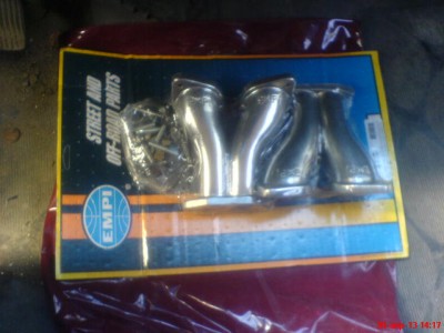

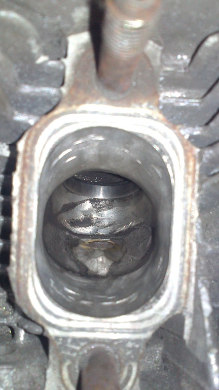

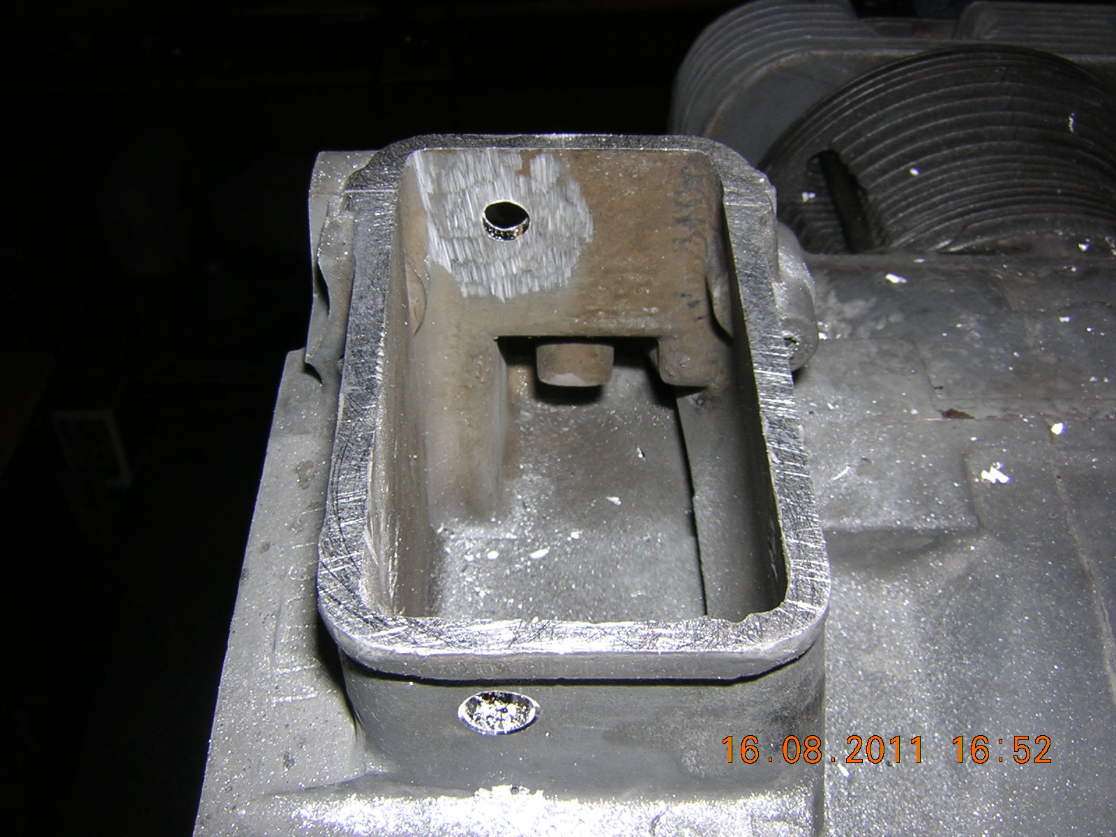

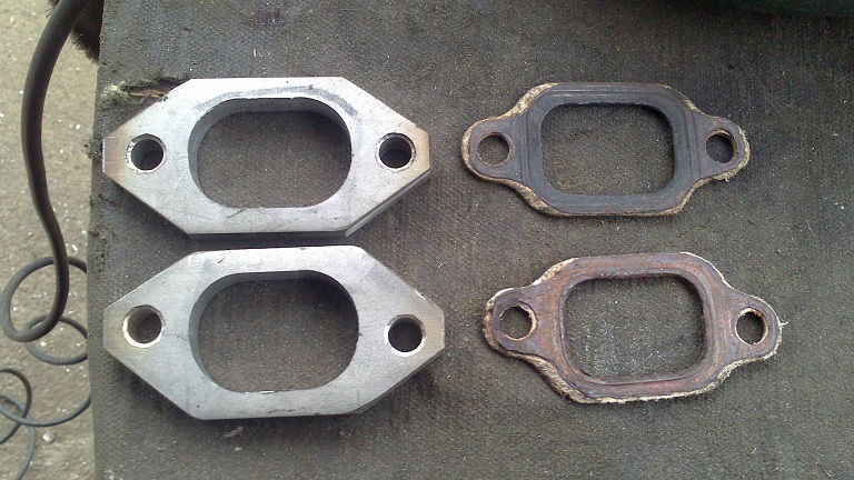

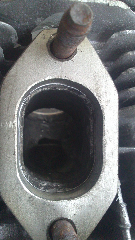

нови фланци за изпускателен колектор и портване за тях
изпускателите придобиха почти завършен вид...остана едно полиране и са ОК.

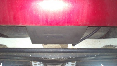

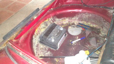

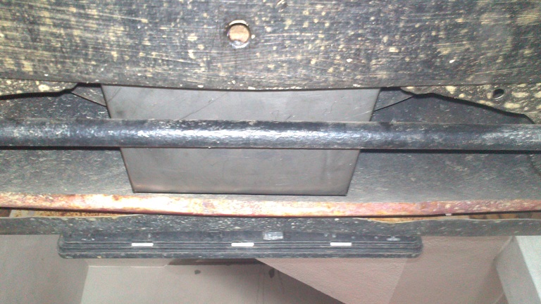

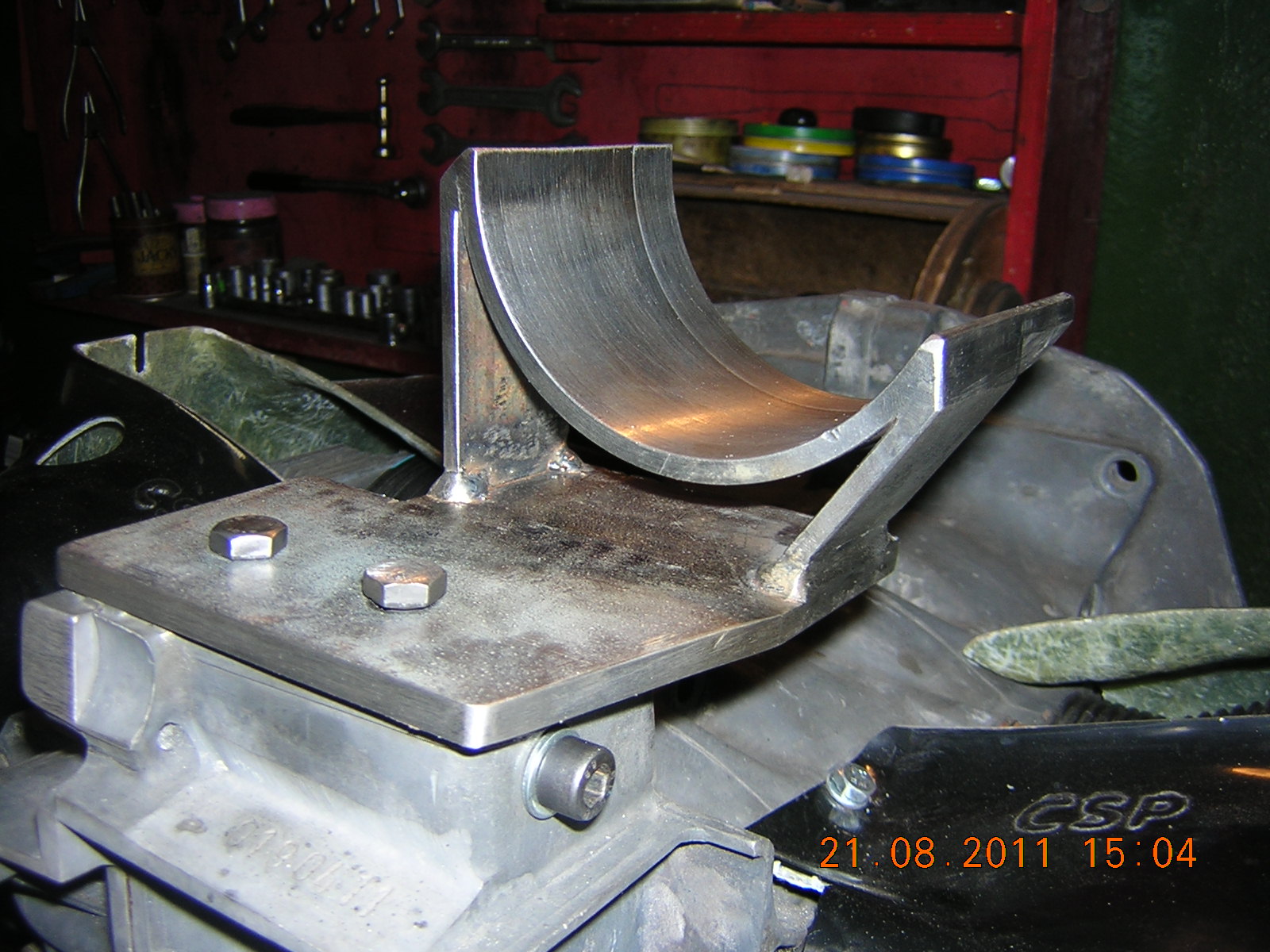

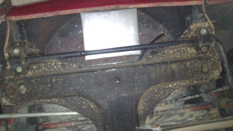

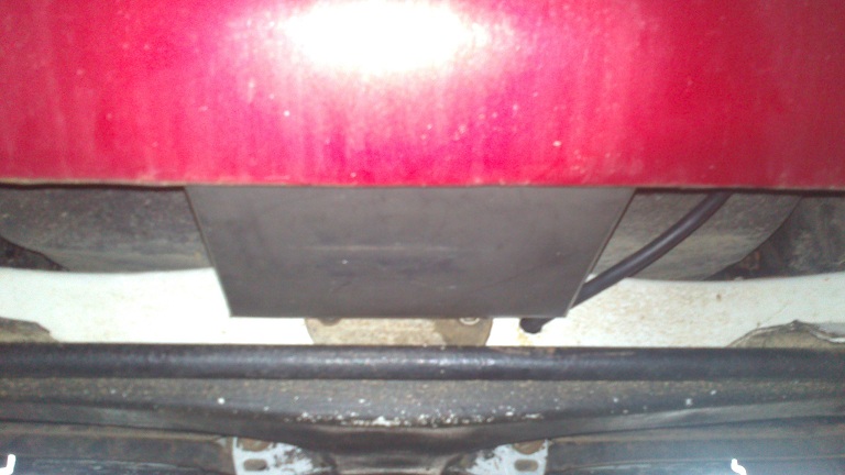

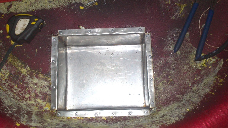

Преместваме акумулатора максимално ниско и максимално напред
все пак трябва да спирам и да завивам
от ламарина неръждавейка 0.5мм зглобяваме една кутийка и другото е рязане напасване и игра с нитачката

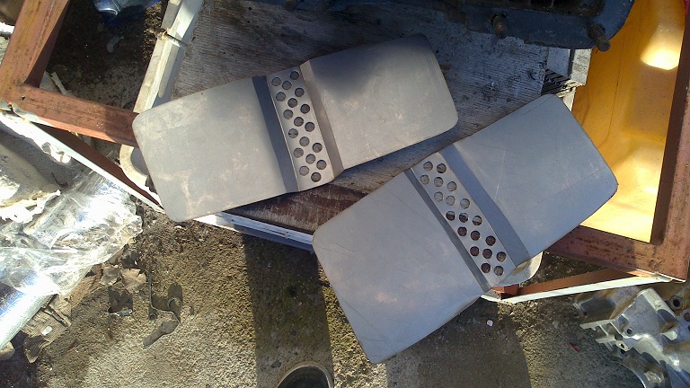

Re: 1303...2...1...GO!

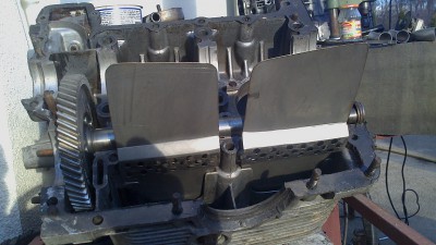

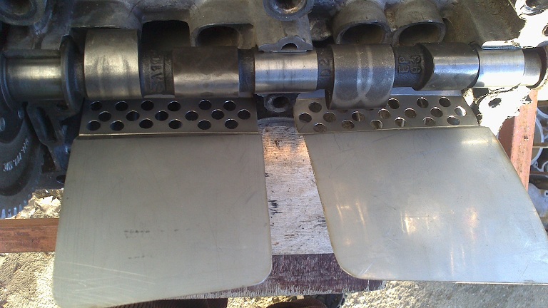

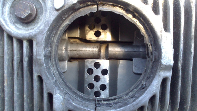

Тъй като ми остана малко ламарина от направата на кутията за акумулатора реших да се позаиграя с нея
дано туй чудо държи по-голямата част от маслото в картера
Няма вариант - прекалено са различни!
Тази схема с акумулаторът отпред ще иска много дълги и дебели кабели до стартерът, а това ще предизвика загуби. Незнам колко ще сгъстяваш, но моят е на 12:1 и още преди да е разработен даваше 16 бара компресия... Стандартният стартер едвам върти и изтощава акумулаторът много-бързо, наложи се да преправя друг... Алтернаторът е заменен с 90А, акумулаторът е 100...Скъсявал съм кабелите максимално, слагах допълнителни маси. Та мисли си...

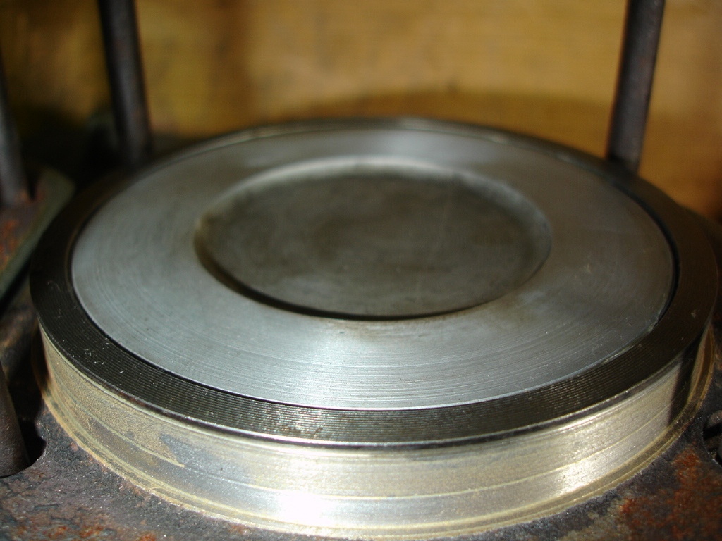

Примерно, започвам от буталата:

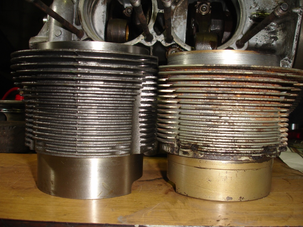

следват цилиндрите (горе-долу се вижда разликата спрямо стандартните
главите и те го отнасят:
Не ми се рови в тетрадката да гледам данните, а и нямам нужда да доказвам дали е възможно сгъстяването, което съм постигнал. Като изключим "Groove" каналите - по двигателят има само стандартен тунинг, правен е набързо и са използвани само стокови части. Просто един тестов, ниско-бюджетен мотор за ежедневно каране, база за по-сериозен проект...
Какво имаш против тунинг-форумът, да получавал съм помощ и от там...
Верно не е работа за всеки тоя мотор, още повече тунингът му, ама който си го може - си го може!
Стружки хвърчат бая, важно е само да знаеш какво и колко, останалото го вършат стругове и фрези. Моторът са вталява с почти 2см. и после, естествено, почти нищо не пасва, но преправяш наред и си идват нещата...
