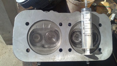

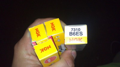

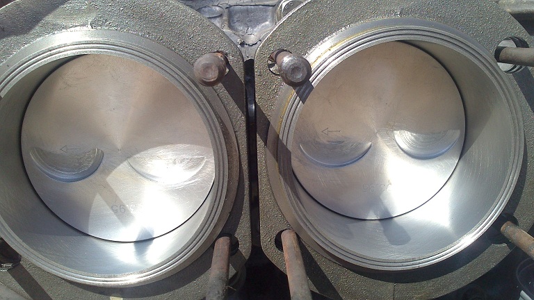

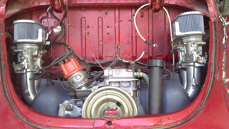

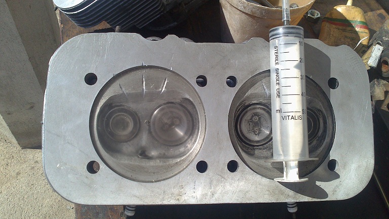

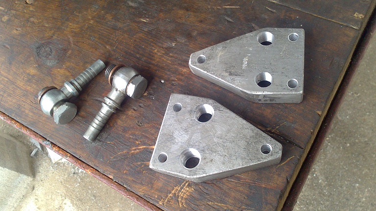

да нахвърлям още няколко кадъра
направих си фаски на буталата
изравних горивните камери
изработих си преходници за преместване на радятора(като не се сетих навреме да си ги поръчам си ги направих сам че няма време да чакам нови
и свещите който съм подбрал...незнам дали са най-правилния избор но такива слагат на водните боксери и по чуждите форуми пише че трябва да са такива за подсилен тип4
и мотора е почти зглобен

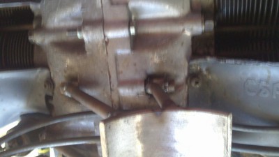

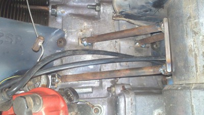

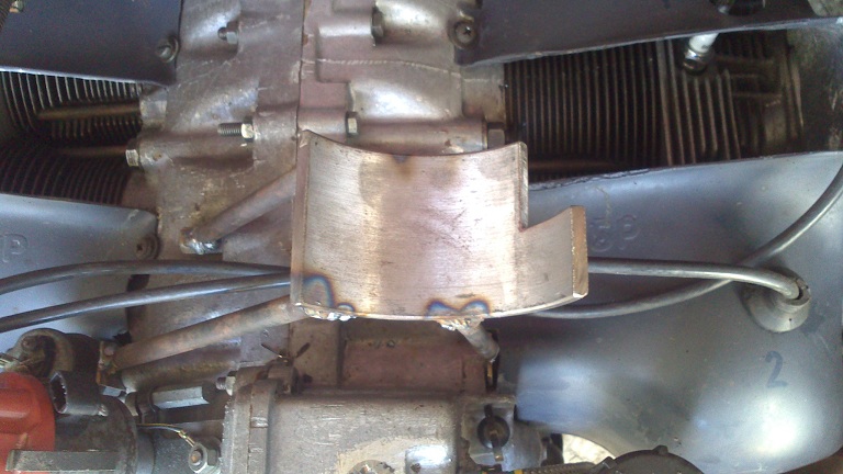

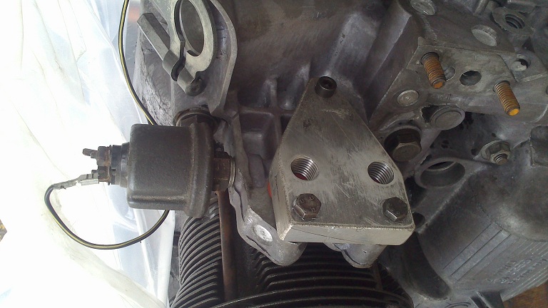

Оглеждах "много" варянти за стойка за алтернатора и установих че всъщност няма такива
навсякъде фрезоват блока и захващат стойката отгоре а на мен незнам защо не ми харесваше така ??
та ето какво измислих
малко е грозничка но една боя и ще ви хареса

Ех браво, проектът ти върви, леко завиждам, че при и мен се готви едно бъдещо, зверче Тип4 и е на подобно ниво, но имам нестандартен проблем, който обмислям и не съм го пипнал от 2-3 дни...
Тия канали в цилиндрите ми харесаха, ама не съм сигурен дали не са недостатък, защото, наложи ли те се да разглобиш, вече ще имаш следи в главата, които няма как да съвпаднат отново...
Фрезовете защо са, нима опряха клапаните?
Груув каналите ми се струват прекалено малки, дали ще ги усети моторят, според мен, най-малко дубъл искат, моите са или 3х3х3 или 4х4х4.
Стойката е добра идея, мисля, че знам как да стане по-заводски, ако ти се занимава, отново с нея ще пиша пак.
Помисли пак за свещите, в Америка е друга бирата... аз карам със същите, но 9-ки, този мотор си е за 8-ци, сякаш, лесно можеш да провериш на кви мотори се слагат...

BuGmaN написа:наложи ли те се да разглобиш,
да не дава Господ...
BuGmaN написа:Фрезовете защо са, нима опряха клапаните?
не но на 30ти мисла да махна ограничителя за обороти
