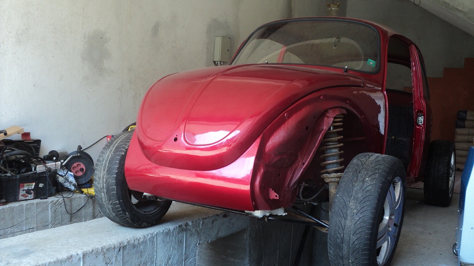

batbobo написа:Моите калници са разширени с по 4 см
взе ги готови или ги разшири...на мен ми трябват по широки със около 10см
има ли готови или трябва да се заиграя?? какви са варянтите??

Стъкомат са, взех ги готови. Когато сожиш купето може да ти дам да пробваш как ще стои.

batbobo написа:Стъкомат са, взех ги готови. Когато сожиш купето може да ти дам да пробваш как ще стои.
:да:
купето е сложено но са ми тесни ...дали някой няма да изскочи с по широко предложение или да режа пък каквото стане death

Имам някакви стъкломати за 1303, но не знам колко са разширени - не съм ги правил аз, един колега ги тества, но му дойдоха големи. Може да ти ги пратя за проба и на теб. Може и по поръчка да ти отлея, което и най-добрият вариант, но да минат малко жегите... Твоите, ако ги раздуеш, дори и да станат, някак, после ще вземат много кит, а той не обича да седи на костенурски калници, камо ли - раздути :lol: , но, пък, може да се направят матрици, а от тях - изделия, а донорите на боклука... :да:

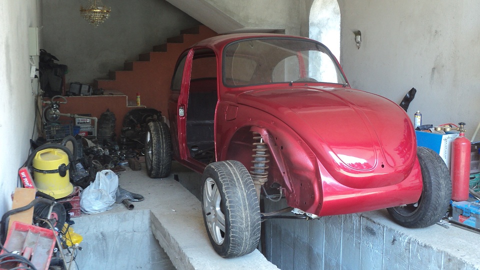

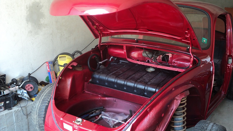

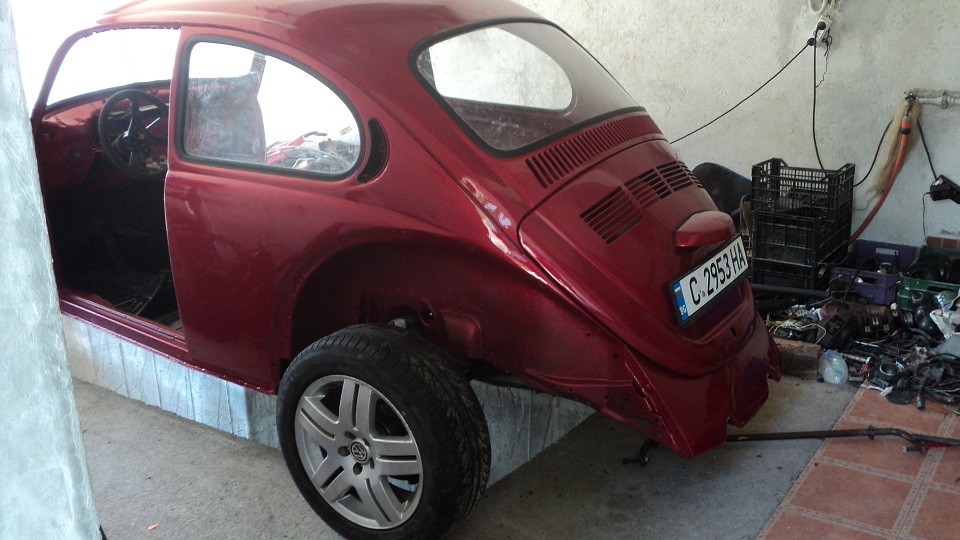

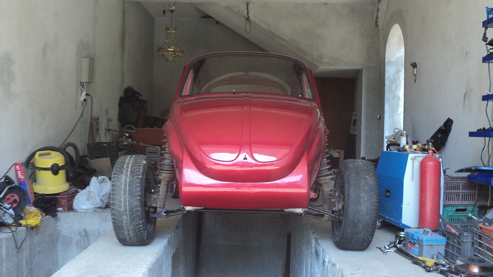

Боята е вече факт !
е не е реставрирана а само боядисана но пак стана добре
и дано се е запечатала корозията :Mr Green Fun

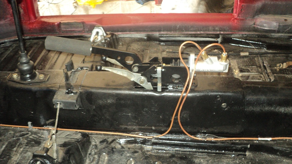

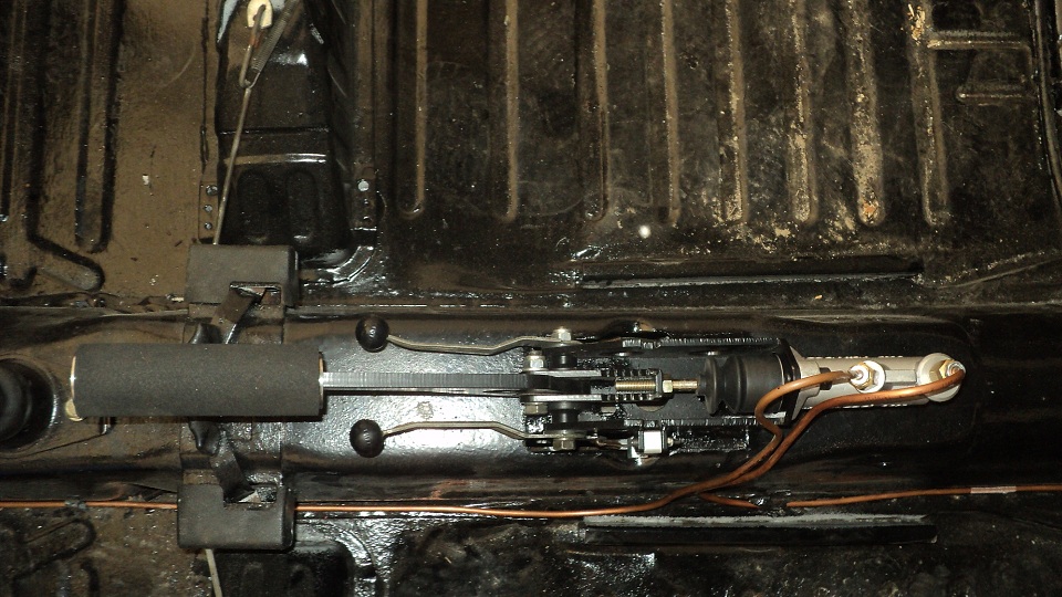

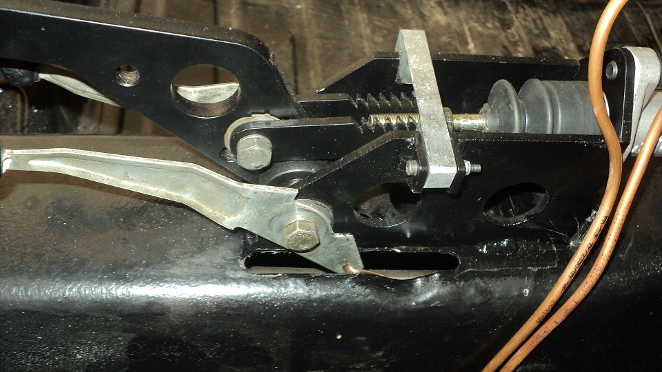

а...и ръчната претърпя промени mhihi
нашенски са...родно производство!!
едно момче ги прави и горе долу идват под 100лева :applause:
(ако някой разбира от спирачни помпи да не се смее...че съм объркал местата на тръбичките :Mr Green Fun и ми отне 1-2 часа от живита да се чудя що не спира :dummy: )
