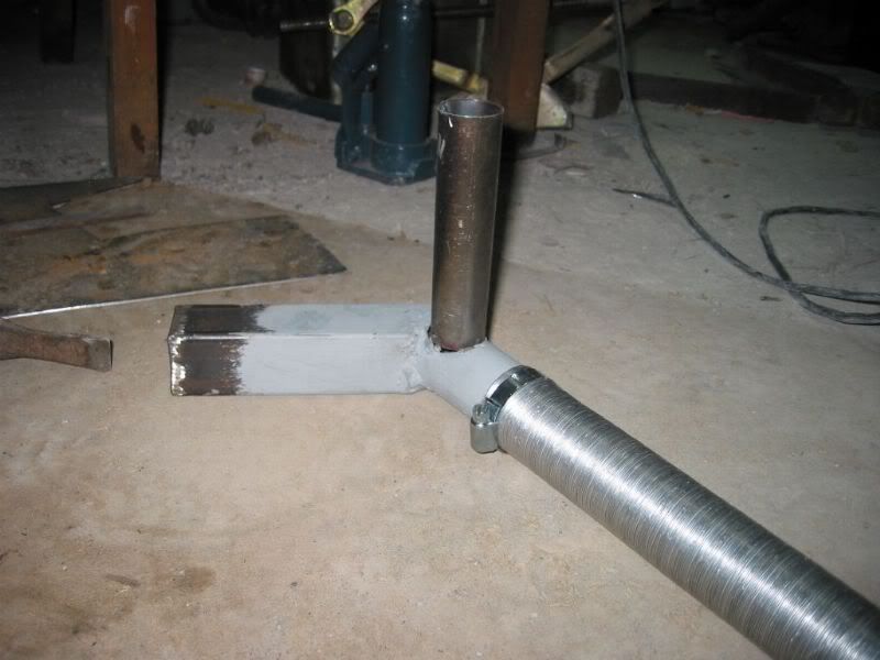

Да раздвижа малко темата, че ще стане колата вече, а темата никаква я няма, та стигнал съм до тръбите за въздуха за парното или по-точно горната, днес направих 2 тръби, от които ще направя тетката за да закарам въздух на стъклото, за тръбите в рага единственото което ми изпадна са тези алуминиевите тръи като за въздуха отзаде на кожуха на мотора, обаче се чудя каква да намеря за да сложа в колонката защото за там трябва някъде около 30мм, а от тези станиолените най-малкто което намерих е 40мм., намерил съм една тръба за поливане - найлонова достатъчно здрава, но само 20мм, намерих и една 30мм от прахосмукачка :lol: , кофтито е, че и 2-те могат да се разтопят при монтажа ма тетката, а ако ги сложа после има голяма вероятност да не успея, защото колонката е доста тясна, особенно като имаш и нещо в ръката, дайте някаква идея какво да сложа там, дори започвам да си мисля да си я направя тръбата от ламарина... :roll: :wink:

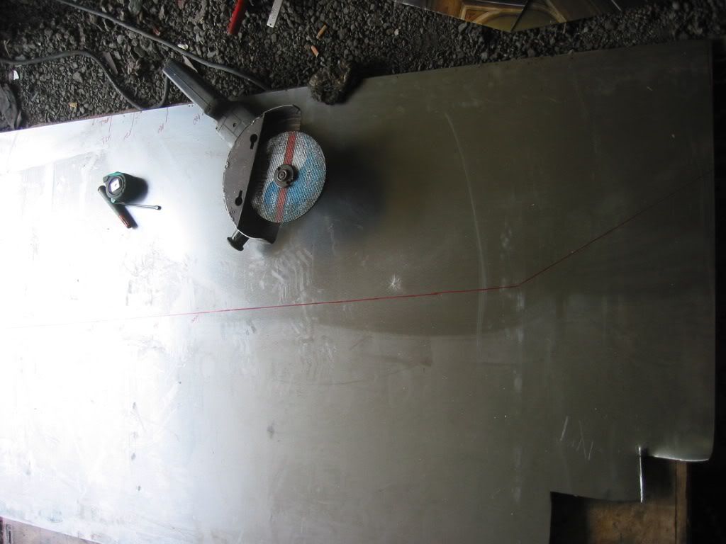

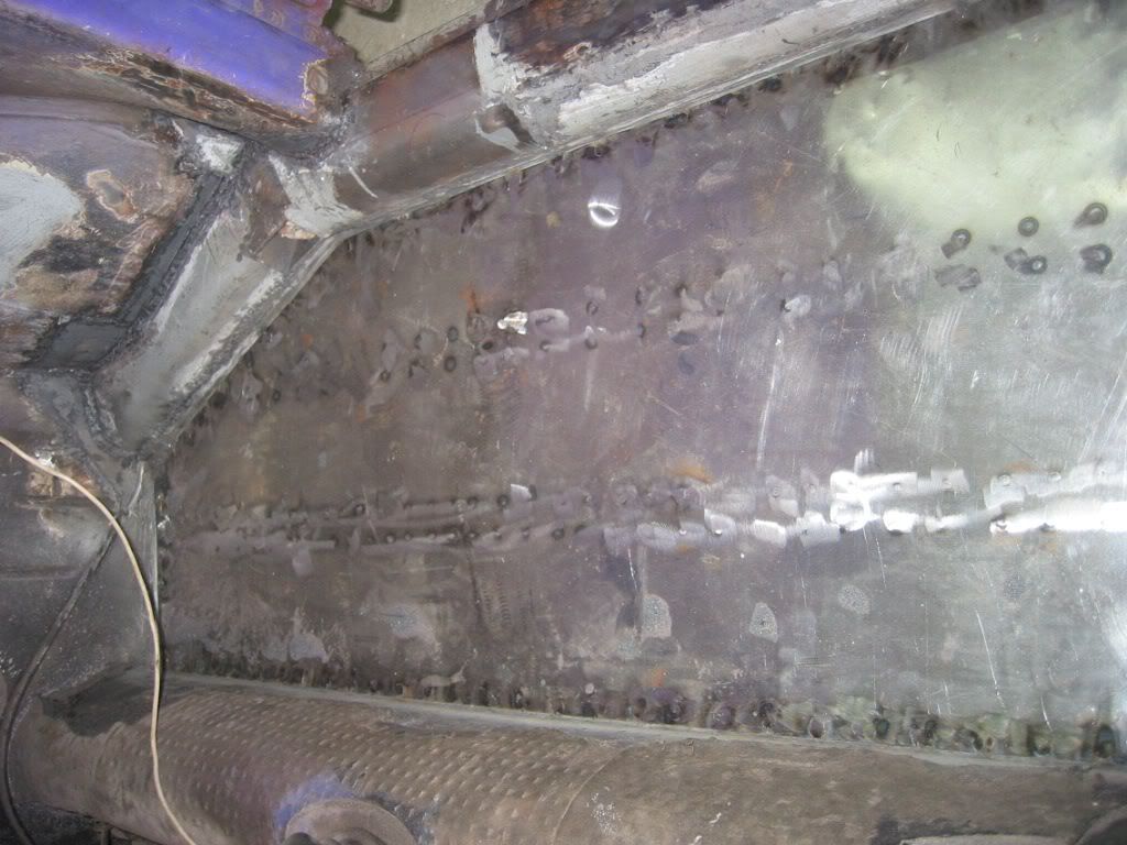

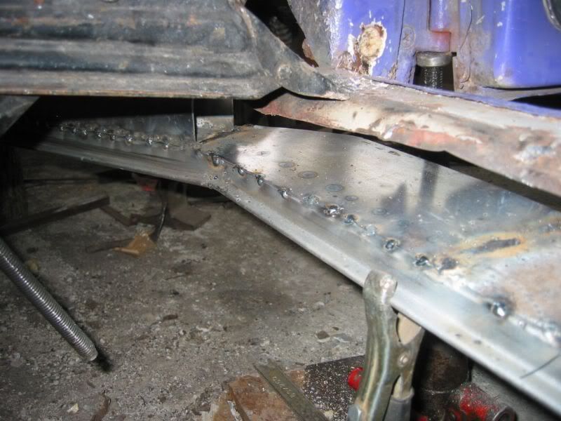

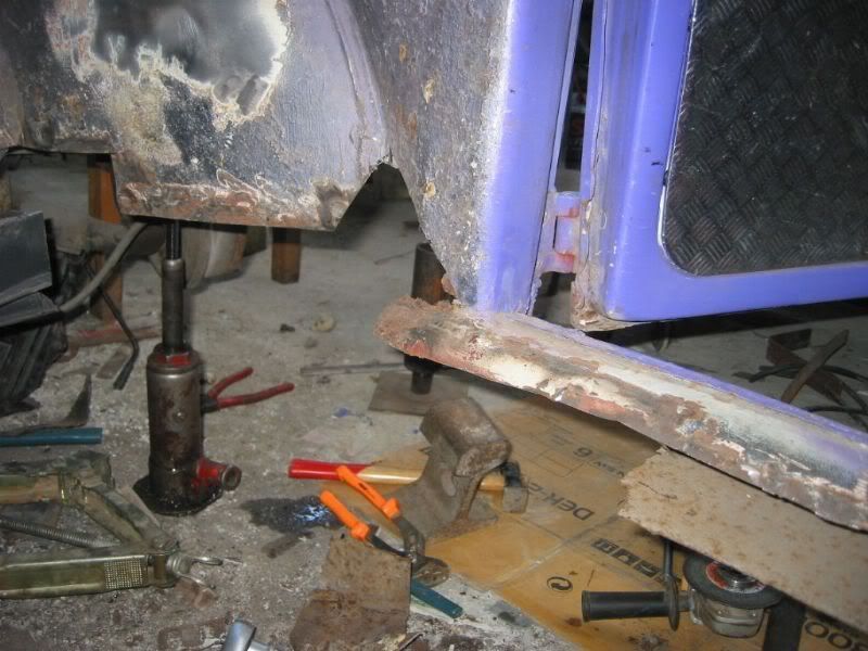

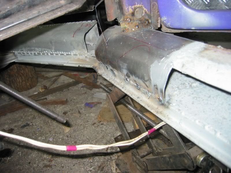

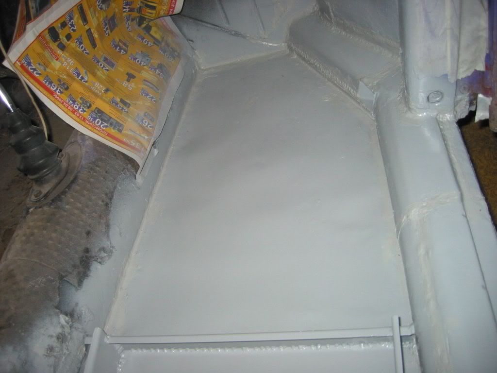

Ами да покажа докъде съм стигнал, с оговорката, че тези кърпежи са временни, всичко се прави набързо с цел да си карам колата 1-2 (въреки, че ще искарат и 10 )сезона и после ще си разделя купе шаси и ще си я направя 1- към 1. Това, че колата не е разделена бави много, а и всичко е по трудно, но понеже не ми се боядисва цялата наново реших да не разделям за да пазя боята, но разбира се разбрах че съм сгрешил, защото одавна да беше готова ако беше разделена, но човек се учи от грешките си, пък и на Bugsy се му върви да се уча и тесвам на него. :oops: :wink:
[img]h[img]http://i74.photobucket.com/albums/i268/bugman-bg/BUGSY/IMG_1555.jpg[/img]

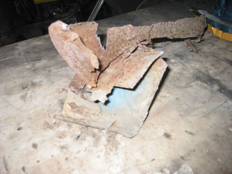

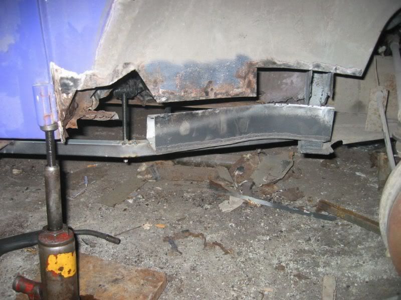

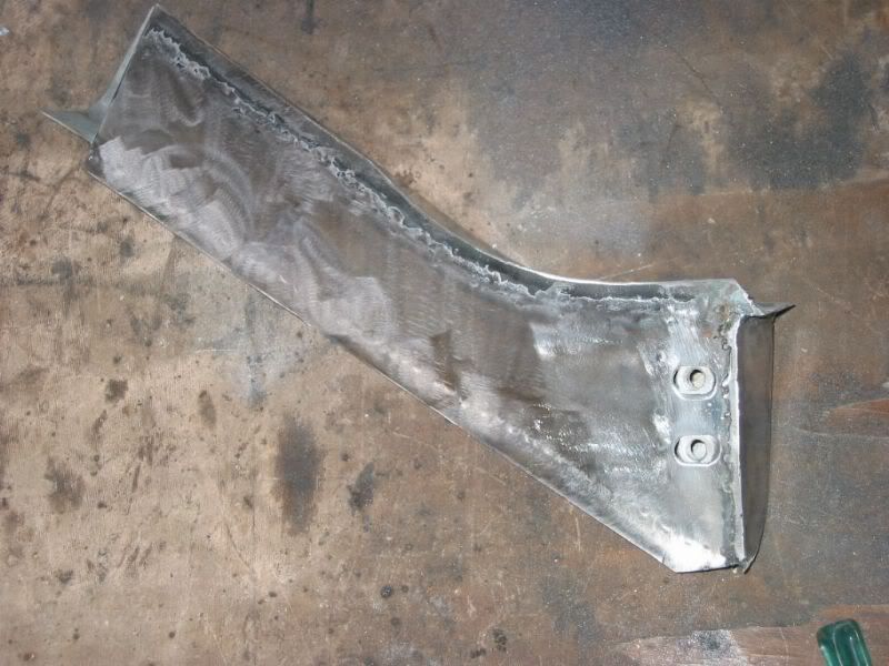

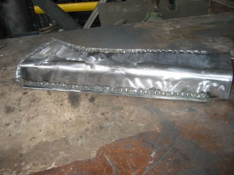

само това бе останало от прага

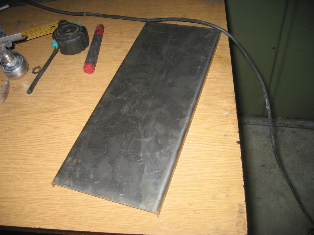

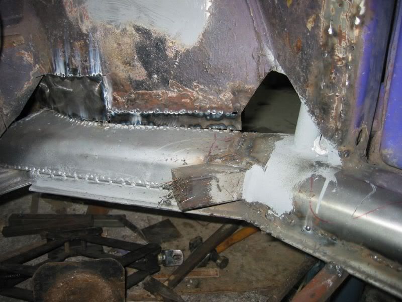

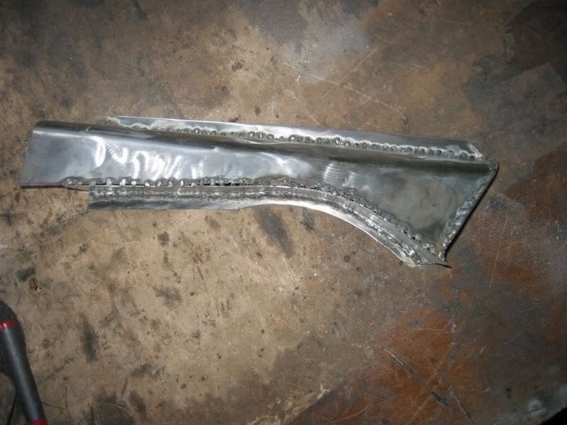

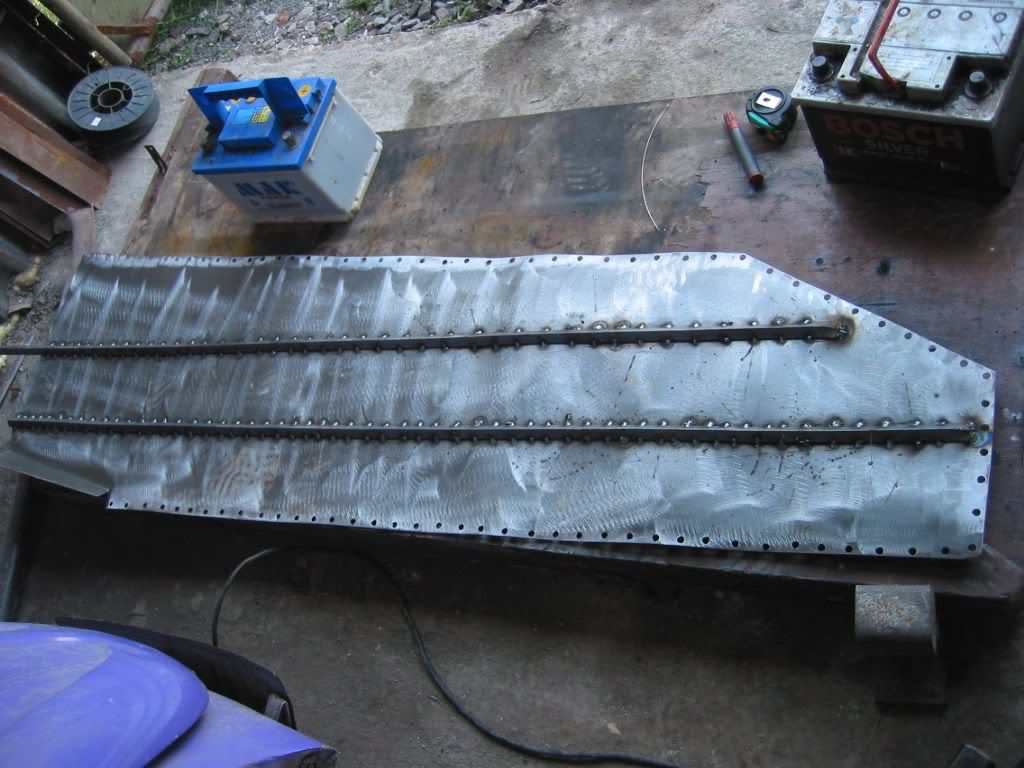

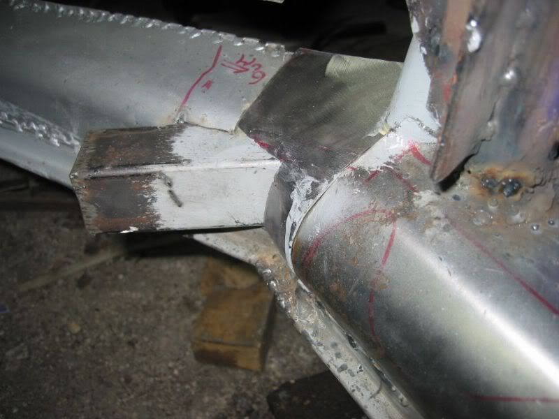

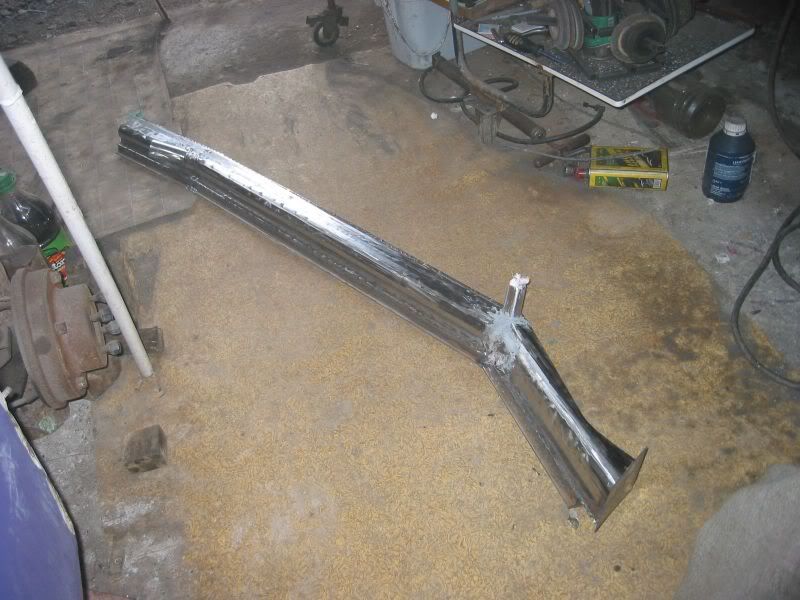

новата редна част - стана точно копие, но по здрав от оригиналния(чисто нов) от който гледах защото е с 1,5мм вместо 1.0мм и заварката е плътен шев, а не точково, а и отдоло има една гредичка повече...

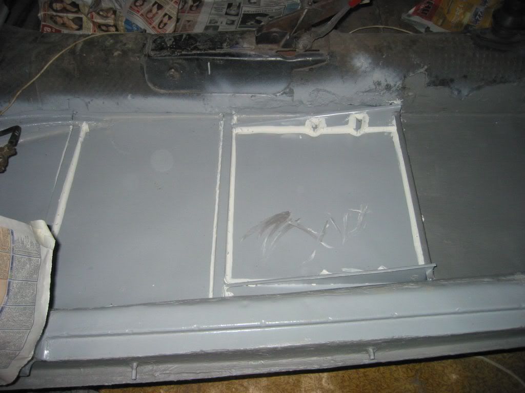

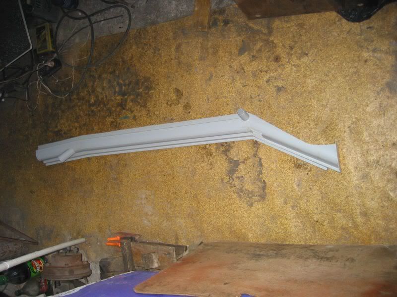

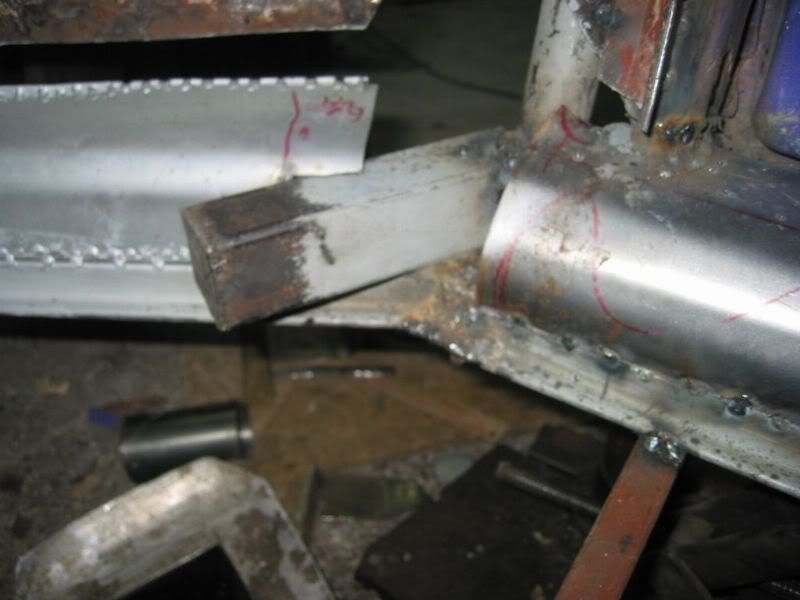

ето и допълнителния профил с перо, на което ще ляга дъното

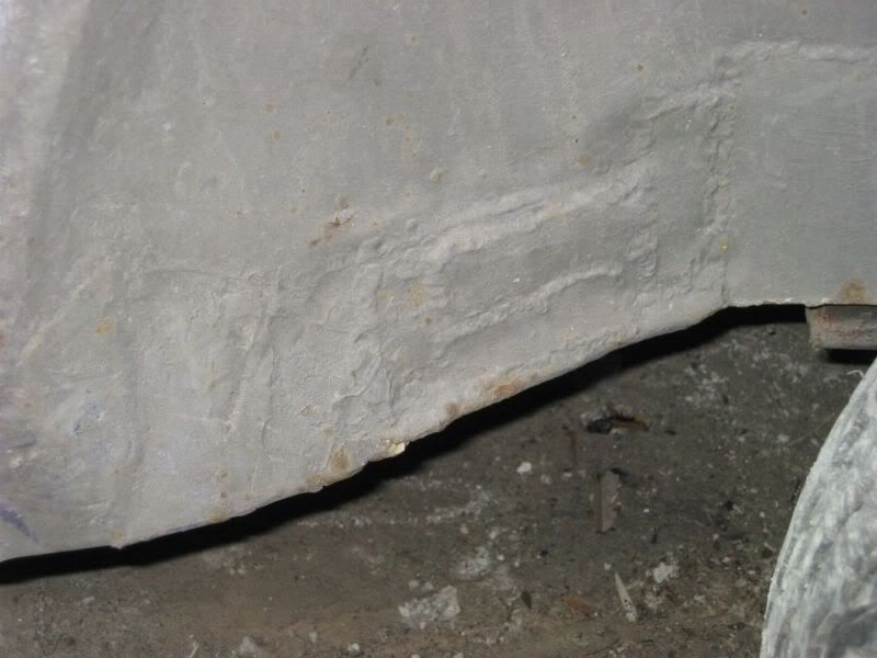

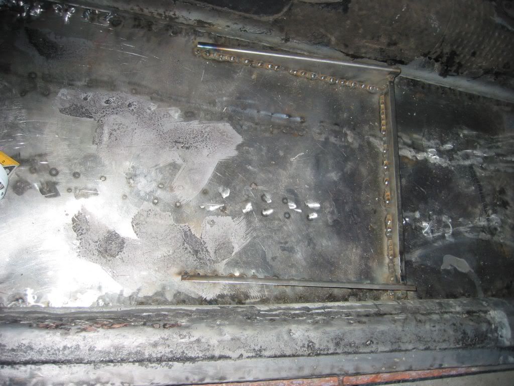

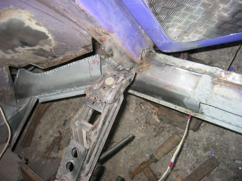

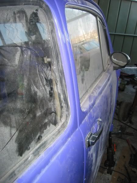

от предните кърежи колонката не е била укрепена и беше влязла навътре, слязла надоли и отишла назад, но няколко крика и си дойде.

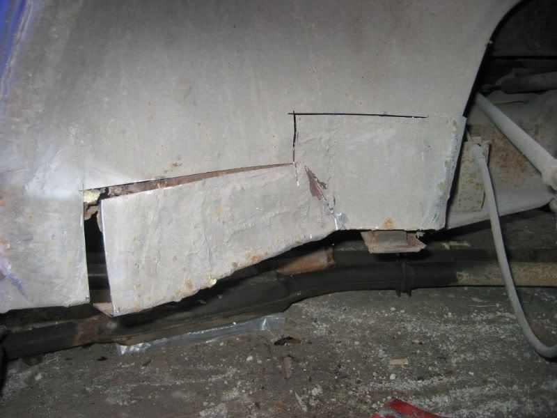

вратата излизаше на вънка, опираше в прага, и в задната колконка - сега е 6

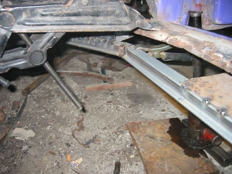

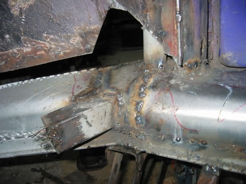

сглобявам
преди да се затворят всички ламаринки се обработват с шкурка и осле със ZINGA (студено поцинковане)

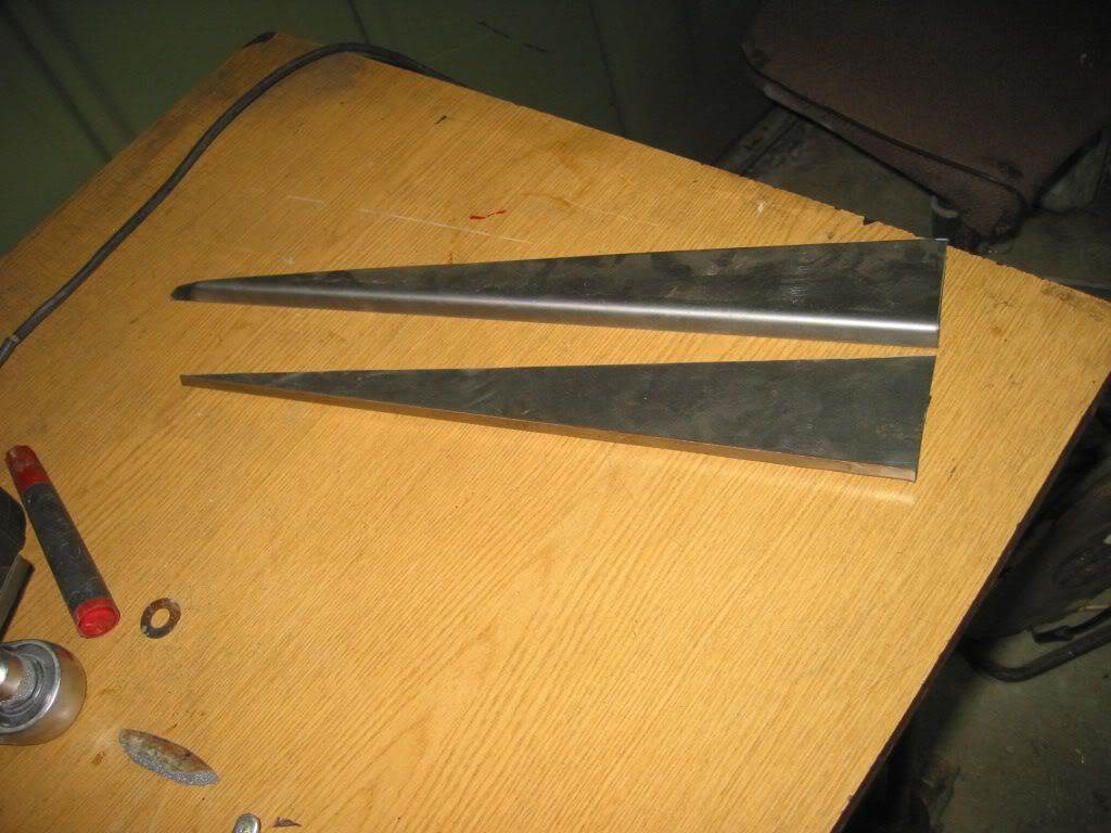

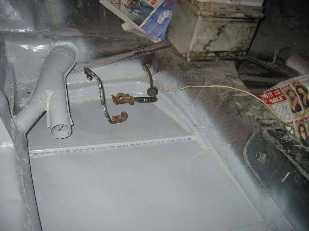

тройника за парното - бая го омувах и тва измислих
за горе не намерих одходяща тръба и сложих от става руска рахосмукачка-искарала е 20г. ще искара и още... :wink:

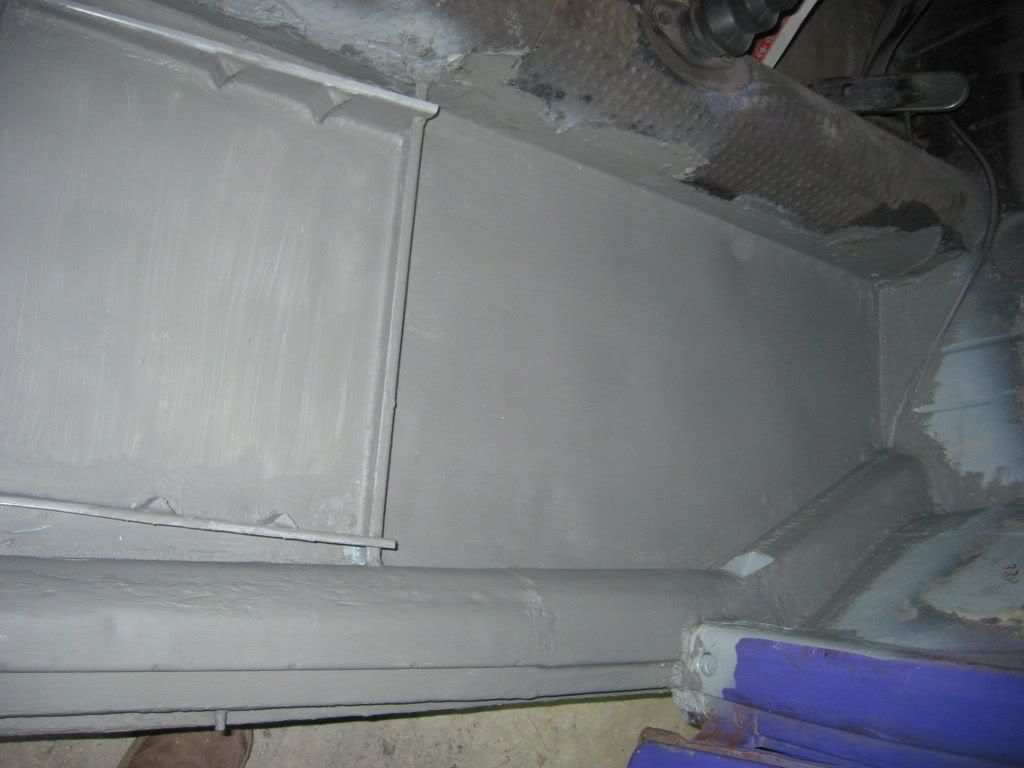

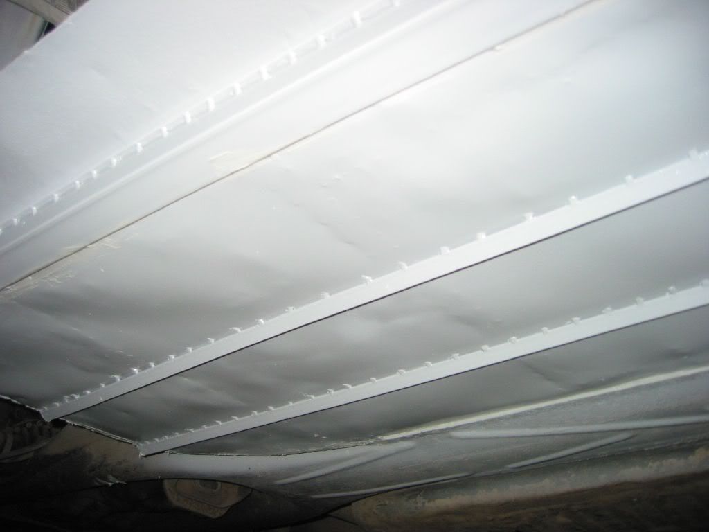

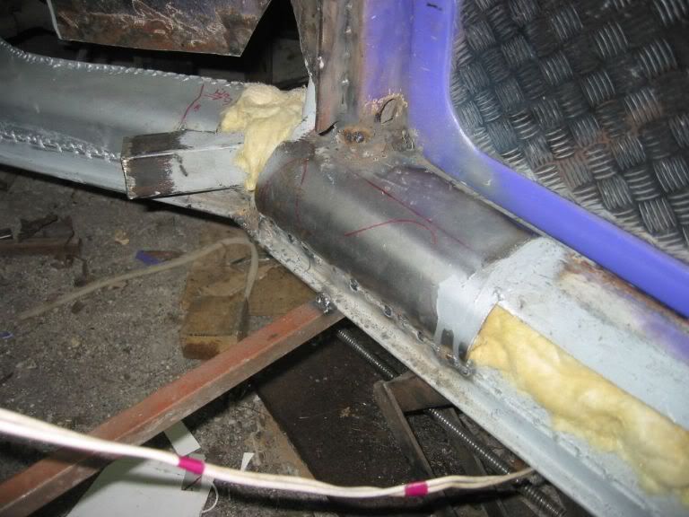

всичко празно запълвам с минерална вата - която трябва да съхранява конденса :roll:

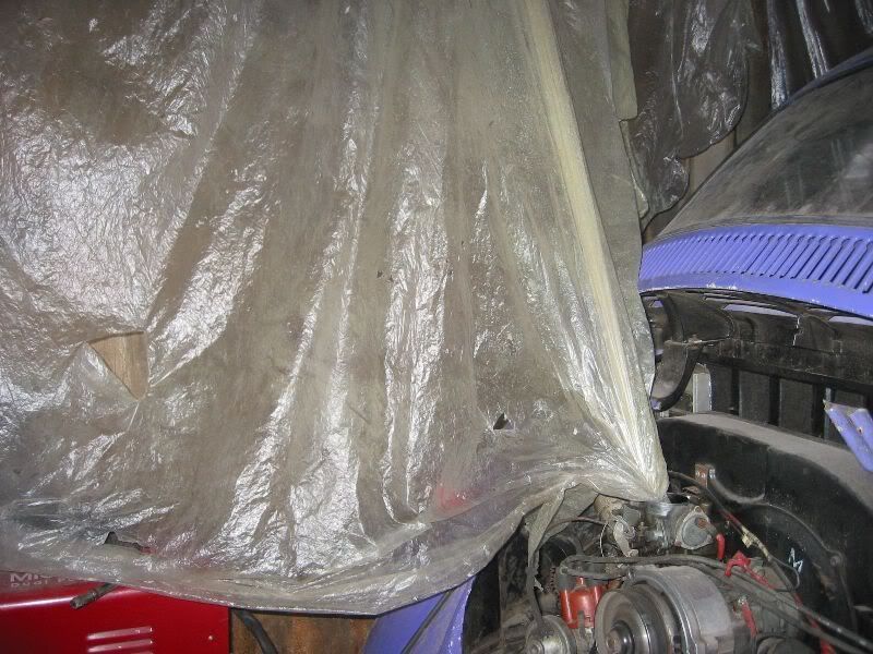

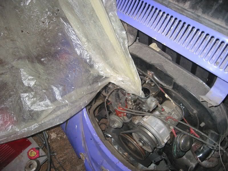

тука при едно от припалванията, чиято цел е да ме надъхват да стоя до по-късно и повече в гаража двигателя на Bugsy, който е изчисляван за 95 не бе доволен от 92 и се оита да добави, но сбърка адреса... :shock :oops: :D :lol: :wink:
Това е засега, скоро още - кажете си мнението и не ми сестявайте критики... :roll: :wink:

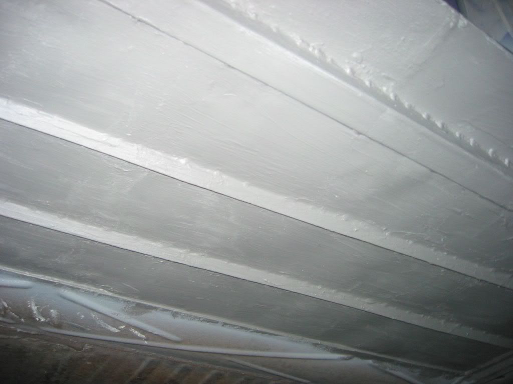

С многобройни прекъсвания най-после прагчето е готово. Изолацията отново е с минерална вата 4см., но понеже нямаше гладка плътна част се наложи да я увивам със скоч за да пристегне и после с алуминиево фолио(самозалепващо) и стана невероятно-добре, въпроса с конденза е решен тотално, а и ламарината е 1,5мм. Ако оригиналните прагове изкарват по 20г. то тоя би трябвало да изкара поне 40 и трябва да носи и кабрио :stll think: :roll: ...8) :wink:
