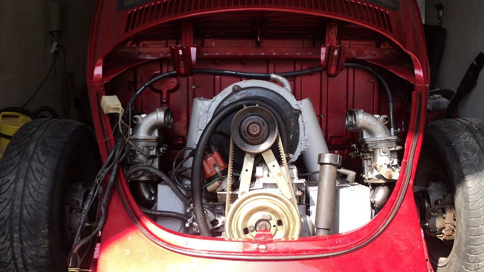

Добре де...повърнал съм в двигателния отсег!!!
сега като го довърших и боядисах не е чак толкова грозно...или поне така се надявам :screwy
дано работи :bishop

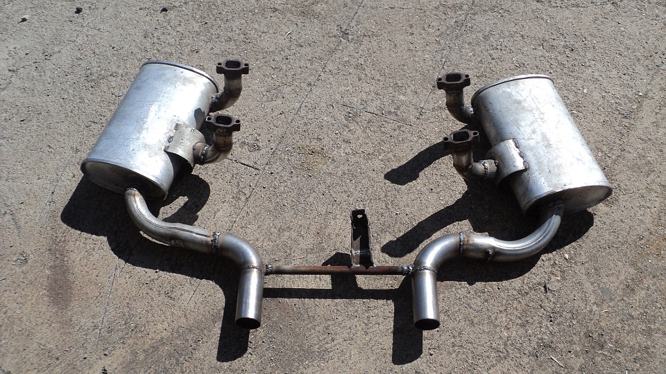

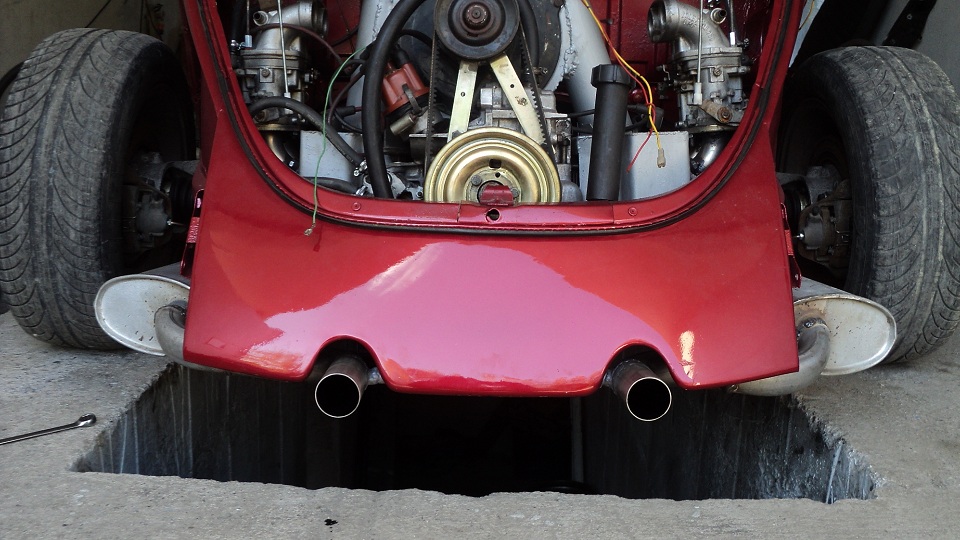

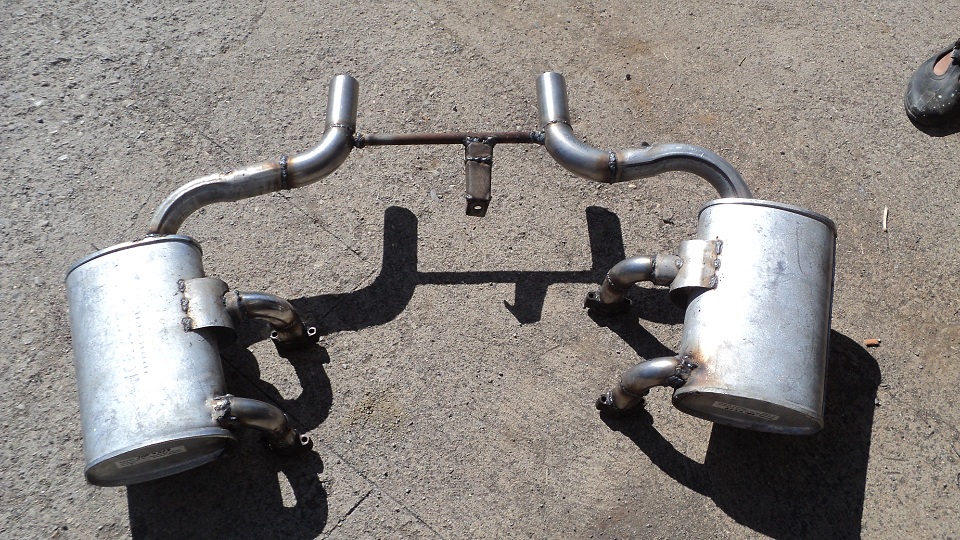

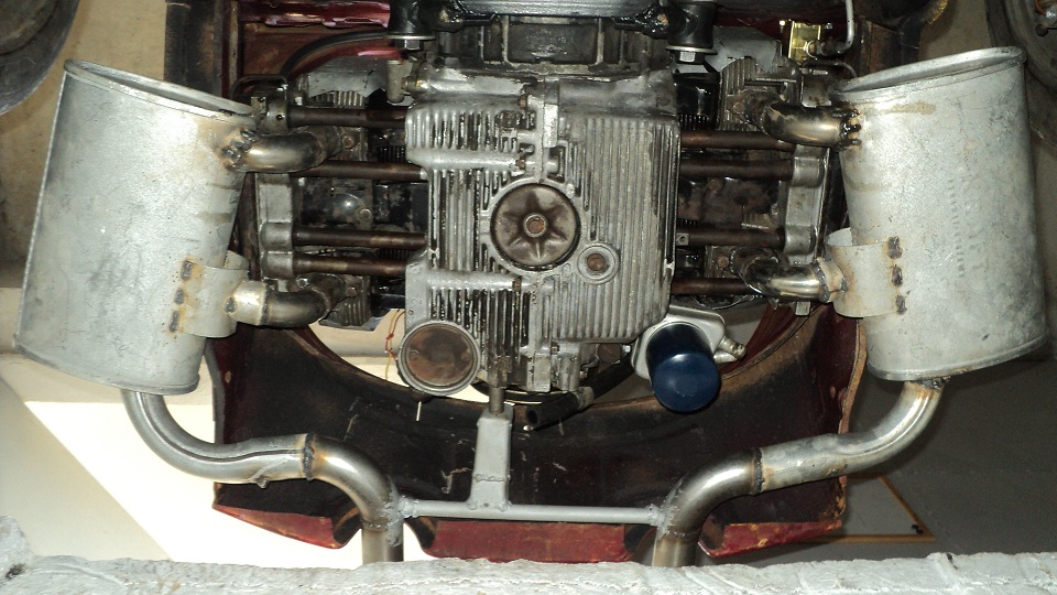

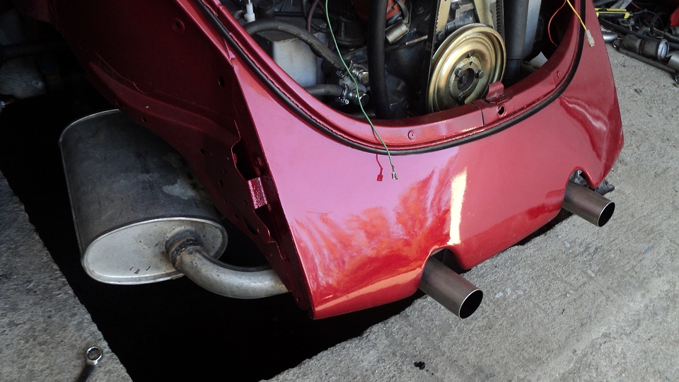

Зглобих си изцяло нова генерация със изход 40мм от цилиндрите и 50мм гърнета!
Гърнетата ги спазарих от Craft на околовръстното 2броя=90лева и ми се стори много евтино ????
като почнах рязането и видях със какво качество са и как са зглобени и...май много пари им дадох :beat_butt2 (като сервиз са добри обаче от тяхната марка гърнета ми се додрайфа)
...но пък вече ги бях взел и понарязъл та нямаше как да им ги върна и се почна :mrgreen:

тези гърнета, по-точно мястото им, няма ли много да ти нагреят кратуните?
rough
Мнения: 430
Регистриран на: Сря 09 апр 2008 15:26
Автомобил: New Beetle + VW1300+VW1303
Re: 1303...2...1...GO!
Мнениеот rough » Пон 08 окт 2012 8:26
asentm написа:тези гърнета, по-точно мястото им, няма ли много да ти нагреят кратуните?
ШАХ !?
не съм се замислял за това??
има ли опастност така разположени??
е ти ме уби !
ако се наложи ше ги увия със термолента за да излиза топлото само назад :?

термо лента /бинт/ за тръбите и свали от моргите азбестови щитове от други гърнета и ги закачи :idea:
