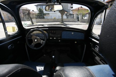

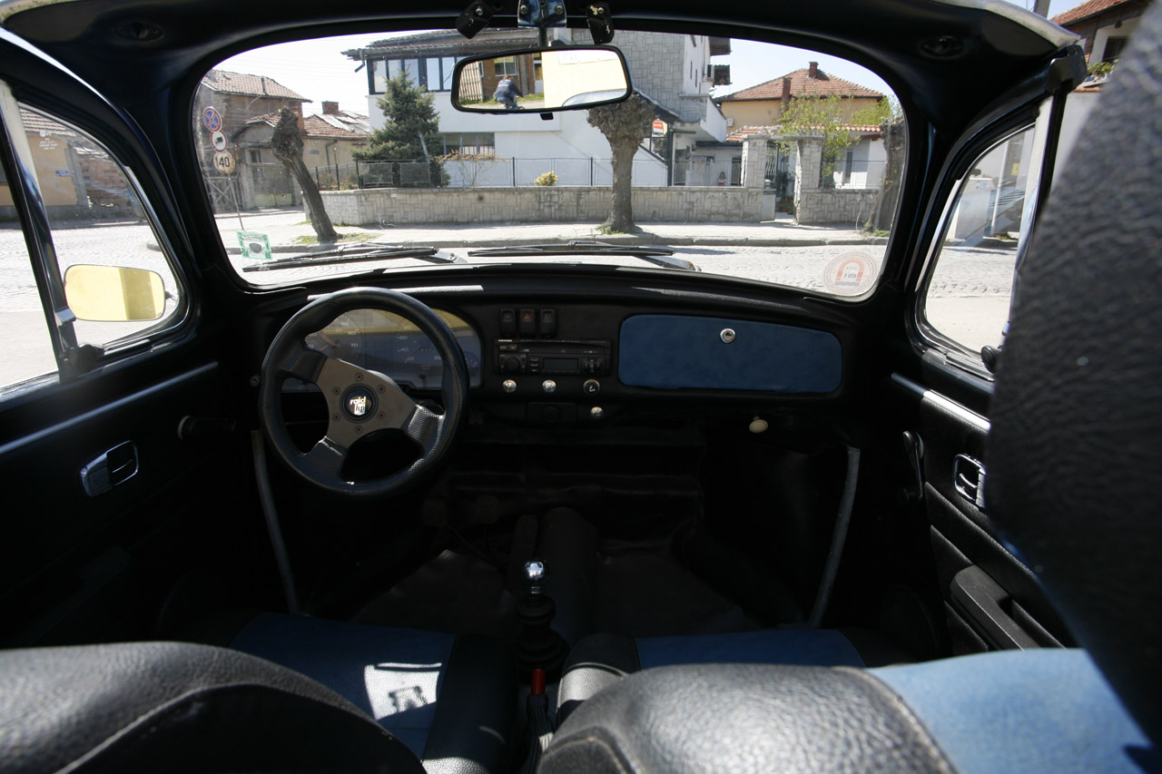

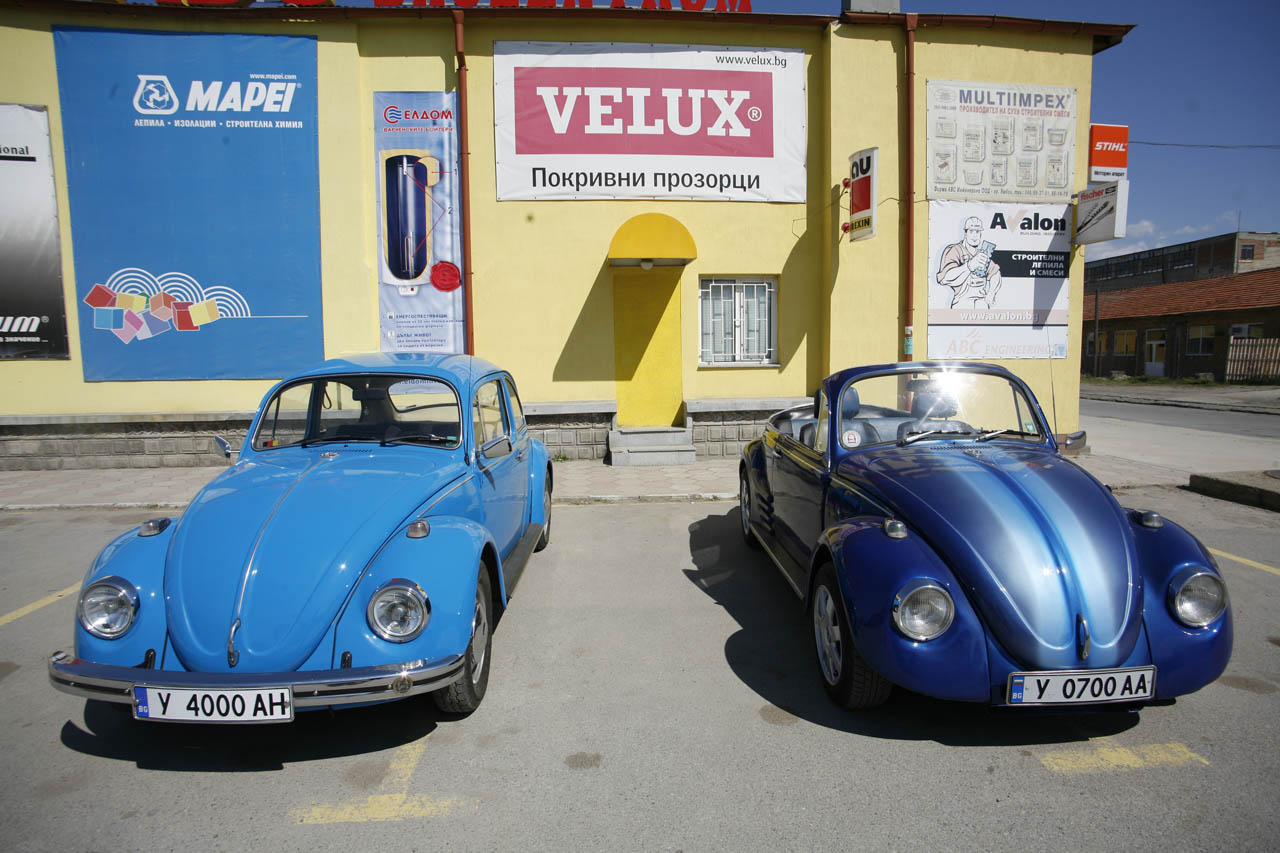

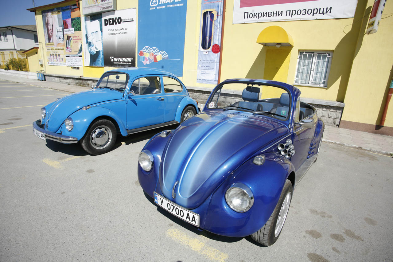

исках да кача малко снимки ама не ми се правеше нова тема и затова тук :) готови са за лятото :)))

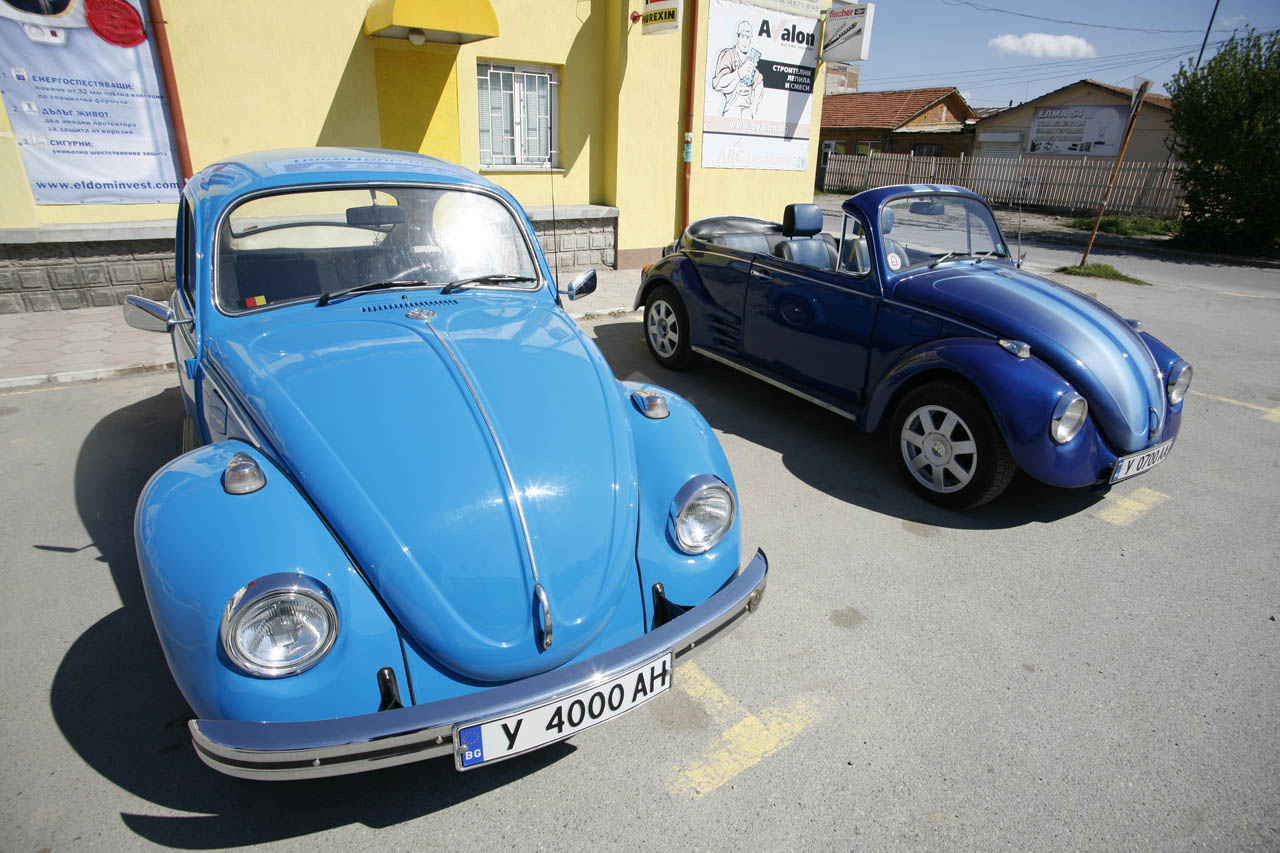

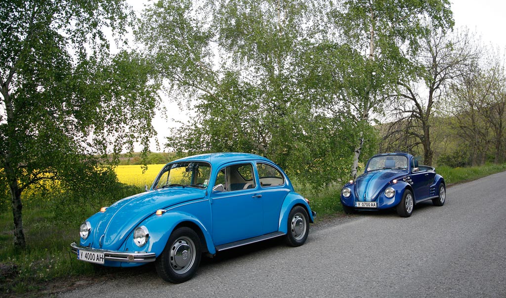

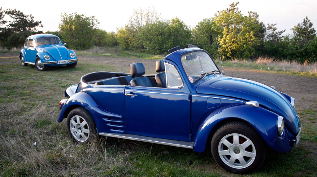

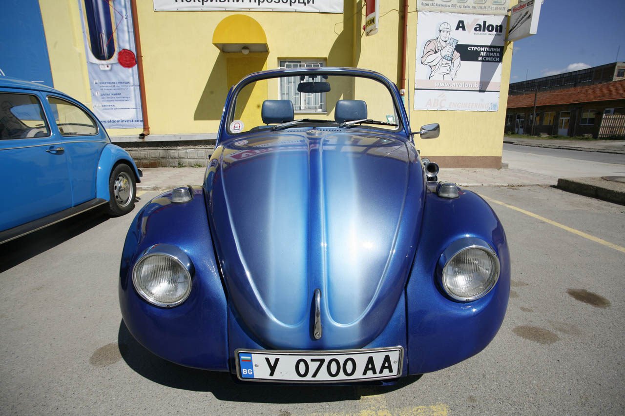

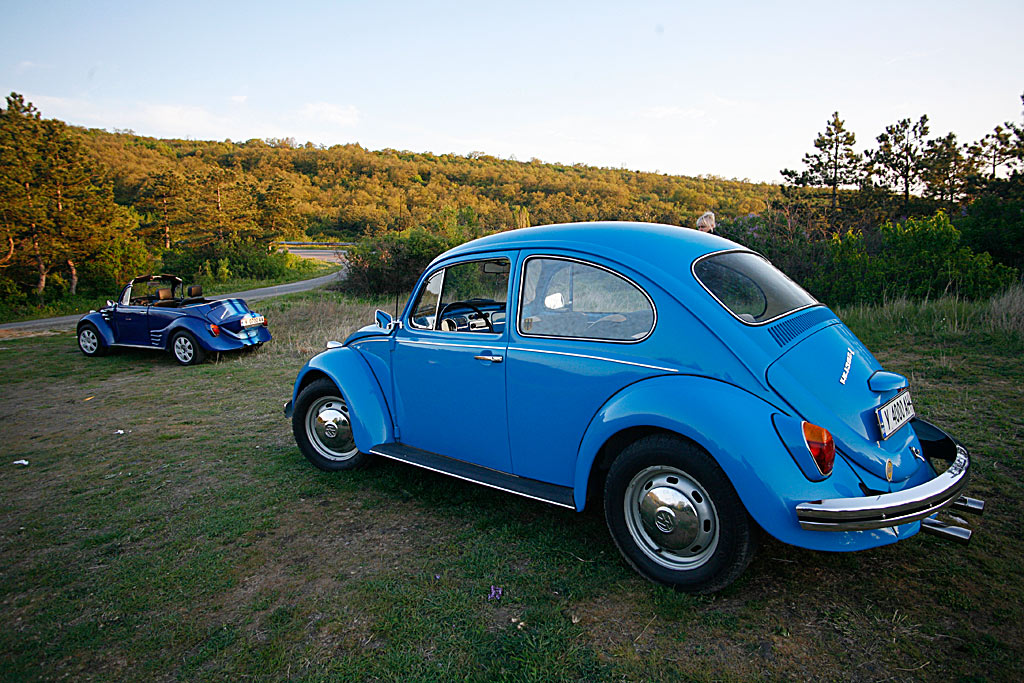

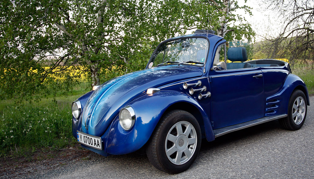

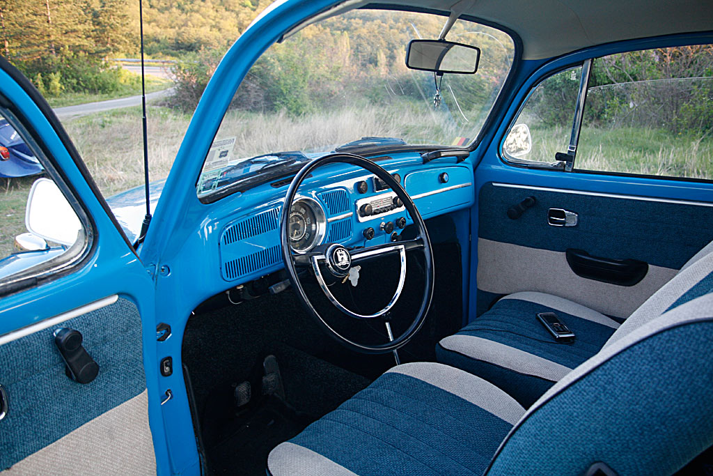

Мнениеот stingray » Нед 08 май 2011 15:41
това от вчера :)
пресни пресни на разходка до Бакаджик :)
