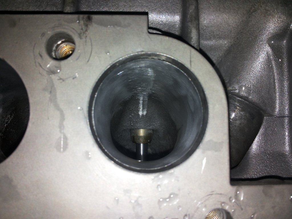

Малко закъснявам с тая глава, нещо не върви работата от няколко дни насам, ударих на камък. След толкова много отваряне се проби дупка в един от смукателите, хубавото е че е към един от отворите за болтовете за стягане на главата към блока, лошото е че след 4 пъти заваряване на аргон нищо не става винаги оставаше малка шупличка. Един бъгиджия ми каза че не е проблем понеже щом е към болт няма откъде да смуче въздух или нещо подобно.
Днес ми дойде друга идея да се разпробие малко отвора за болта и да се набие една алуминиева втулка. Ходих при един стругар и каза че няма проблем и ще стане и го е правил и друг път, дори дупките са били към водна риза. Как ще го направи не знам и не ме интересува искам само да стане, че да си продължавам напред.
Бях намислил моите водачи да ги дам на един стругар и да ги разпробият така че да станат за 8мм клапан, това безопасно ли е, понеже днес видях водач дялкан с борче за да не пречи в портовете и след малко каране почти всички водачи са се натрошили.

Петраки водачите са чупят след скъсяване в порта ако са чугунени защото вече са къси и нагряването е повече и се пукат и падат ако си с бронзови няма проблеми.Най удачният вариант за порт в домашни условия е стара глава да намериш режеш я на филии гледаш каде колко може да са отнеме и правиш новата твоята.А за разпробиването моите са разпробивани от 6мм на 7мм и нямам ядове.Водачите които са се натрошили при порта на тая глава дет си гледал ако са били чугунени може и при самото рязане в порта да са натрошени от вибрациите и ако са имали по голяма хлабина е нормално да се случи.

Вальо водачите който бяха се натрошили бяха точно бронзови.
Както и да е глава вече е отремонтирана, оказа се че стругаря е много точен и много способен.

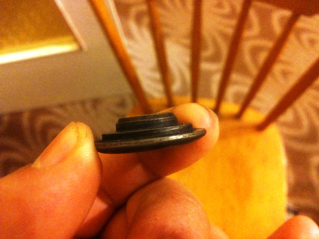

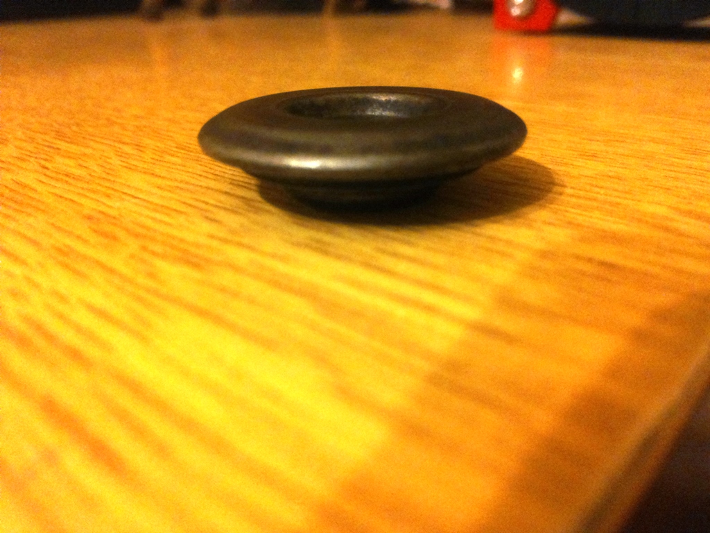

Междувременно след малко размисляне, реших да преправя моите водачи от хидравлични на механични, дано това да ми донесе по стабилни високи обороти. Другото което ми трябваше е нови тарелки и закопчалки за 8 мм. клапан. Един приятел е сменил много мотори на голфчето си и от един кашон изнамерихме само 7 еднакви тарелки и закопчалки или както някои им викат кученца за 1 клапан, изнамерихме и пружини, измерих ги и се оказа че моите малки пружини са по твърди от тези които намерихме а външните обратно. Мисля че ще е достатъчно да сложа моите малки и новите външни и стават значително по твърди, като се има на предвид че оставам със същия вал 272 градуса и само клапаните ще са малко по тежки от оригиналните.
Ще помоля някой колега ако има същите тарелки в повече да ми продаде една и за закопчалките също. Закопчалките са с три нареза за 8 мм. клапан, а ето и как изглежда тарелката.

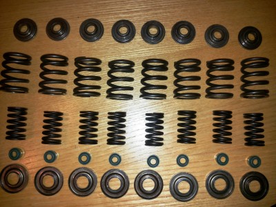

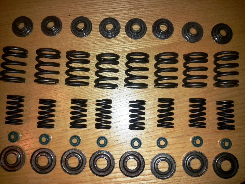

Новите подложки, гумички, пружини(по твърдички
) и тарелки. Останаха само още за 5 клапана кученца да намеря и да си взема водачите от майстора и съм готов да я нося да слагат легла(вложки) на клапаните.

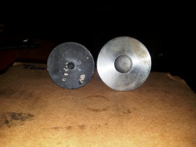

Разликата между стария и новия смукателен клапан.
Понеже новите пружини са малко по къси и тарелките стоят по различен начин имаше малко изчисления за да се натегне малко пружината когато закопчея клапана и също при максимално натиснат клапан дали ще има проблем. За сега сметките така да се каже излизат и дори ще направя така че при закопчаване пружините да са малко по свити уж да имат по голямо напрежение или иначе казано да са по твърди.

Обърни внимание при набит клапан от разпределителя какво е разстоянието между витките. Да не се окаже че пружината не позволява клапана да се отвори докрай.

По сметки и до някъде тествано, между витките има около 3 мм. свободно място, демек пружината може още да се свие.
Това замерване съм го правил като съм отпуснал малко повече за да съм сигурен.

Не би трябвало да имаш проблем с тях тогава по спомен минимума май беще 1.5-2мм

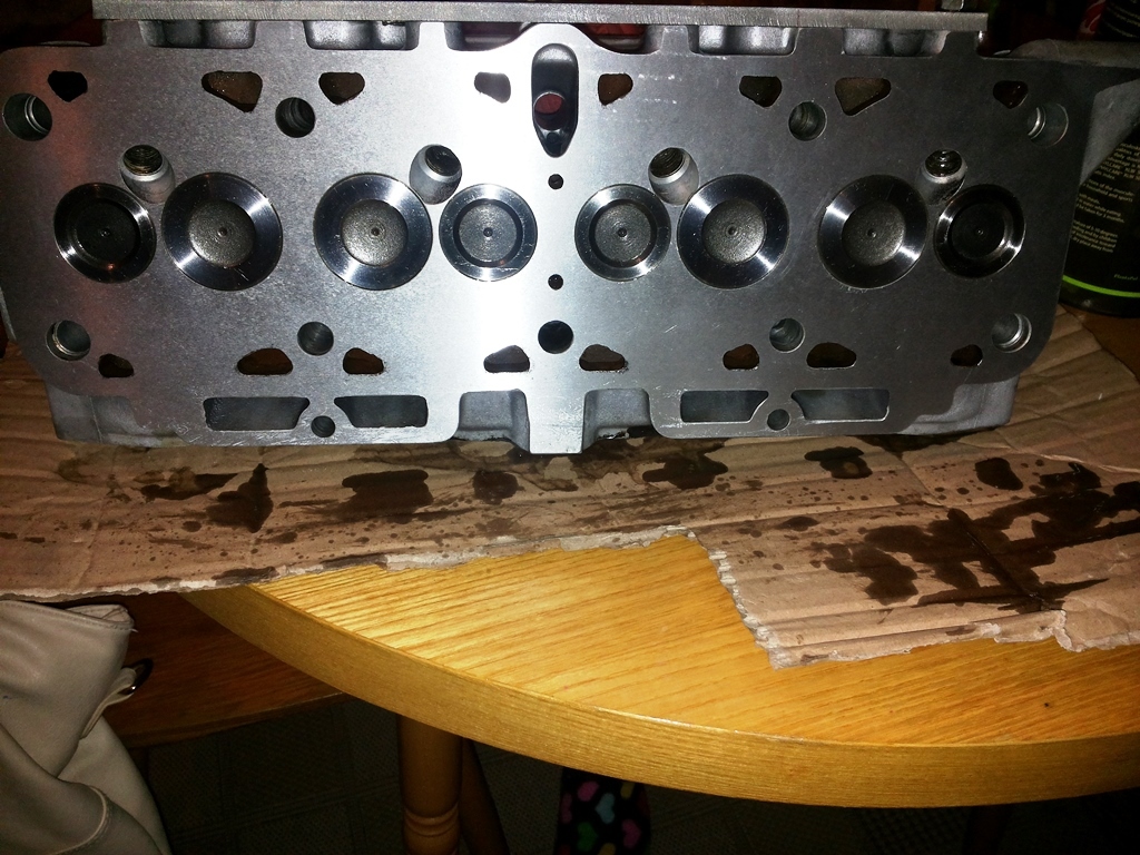

И така здравейте колеги, малко развитие по темата.
След разходка до София за смъкването и закупуването на втори двигател за ибизата, се указа че главата и на този двигател не става за доработки поради фабрични дефекти който излязоха на яве след скенер. След няколко месеца ходене по мъките намерих читава глава и много точен и знаещ майстор от Варна който да постави по големи клапани и разбира се легла за тях и нови водачи на супер добра цена. В момента главата е с клапани от Вектра 2.0 115 коня или иначе казано 40.5 смукателен клапан и 34 изпускателен.
Портове има но са съвсем леко загладени и около водача на клапана не е заглаждано. Човека който сложи леглата я портна грубо и каза че това е съвсем достатъчно и файда от заглаждане никаква или поне много ама много малка. Дилемата сега е дали пак да вадя водачите и да заглаждам навсякъде или да сглобявам най сетне главата и да събирам блока че да съживя най сетне тоя мотор.
Изчетох много изгледах много мислих много и мисля че файда за изпусквателя да е загладен много няма , понеже след малко каране пак ще почернее, а при смукателя е хубаво да е с плавни извивки и загладени стени но матово не чак да лъщят.
