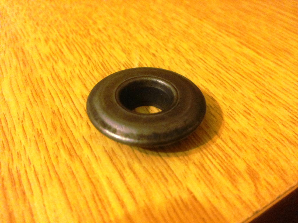

Междувременно след малко размисляне, реших да преправя моите водачи от хидравлични на механични, дано това да ми донесе по стабилни високи обороти. Другото което ми трябваше е нови тарелки и закопчалки за 8 мм. клапан. Един приятел е сменил много мотори на голфчето си и от един кашон изнамерихме само 7 еднакви тарелки и закопчалки или както някои им викат кученца за 1 клапан, изнамерихме и пружини, измерих ги и се оказа че моите малки пружини са по твърди от тези които намерихме а външните обратно. Мисля че ще е достатъчно да сложа моите малки и новите външни и стават значително по твърди, като се има на предвид че оставам със същия вал 272 градуса и само клапаните ще са малко по тежки от оригиналните.
Ще помоля някой колега ако има същите тарелки в повече да ми продаде една и за закопчалките също. Закопчалките са с три нареза за 8 мм. клапан, а ето и как изглежда тарелката.

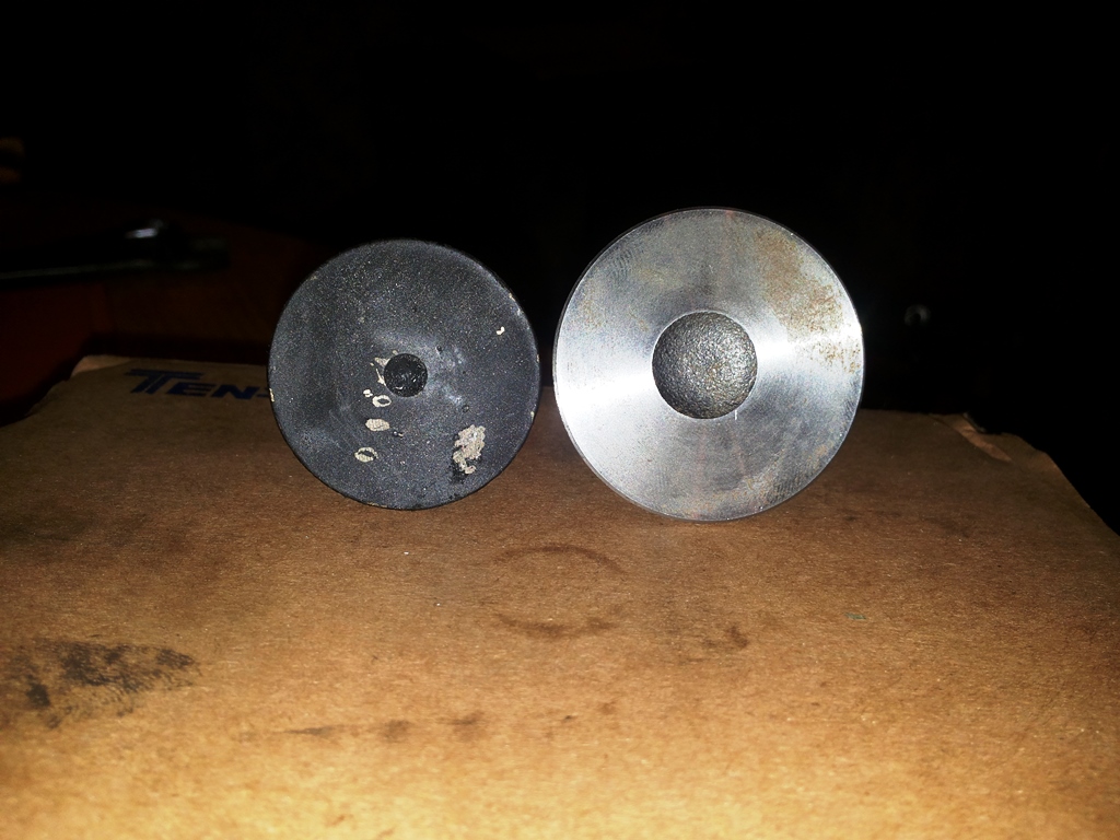

Разликата между стария и новия смукателен клапан.
Понеже новите пружини са малко по къси и тарелките стоят по различен начин имаше малко изчисления за да се натегне малко пружината когато закопчея клапана и също при максимално натиснат клапан дали ще има проблем. За сега сметките така да се каже излизат и дори ще направя така че при закопчаване пружините да са малко по свити уж да имат по голямо напрежение или иначе казано да са по твърди.
