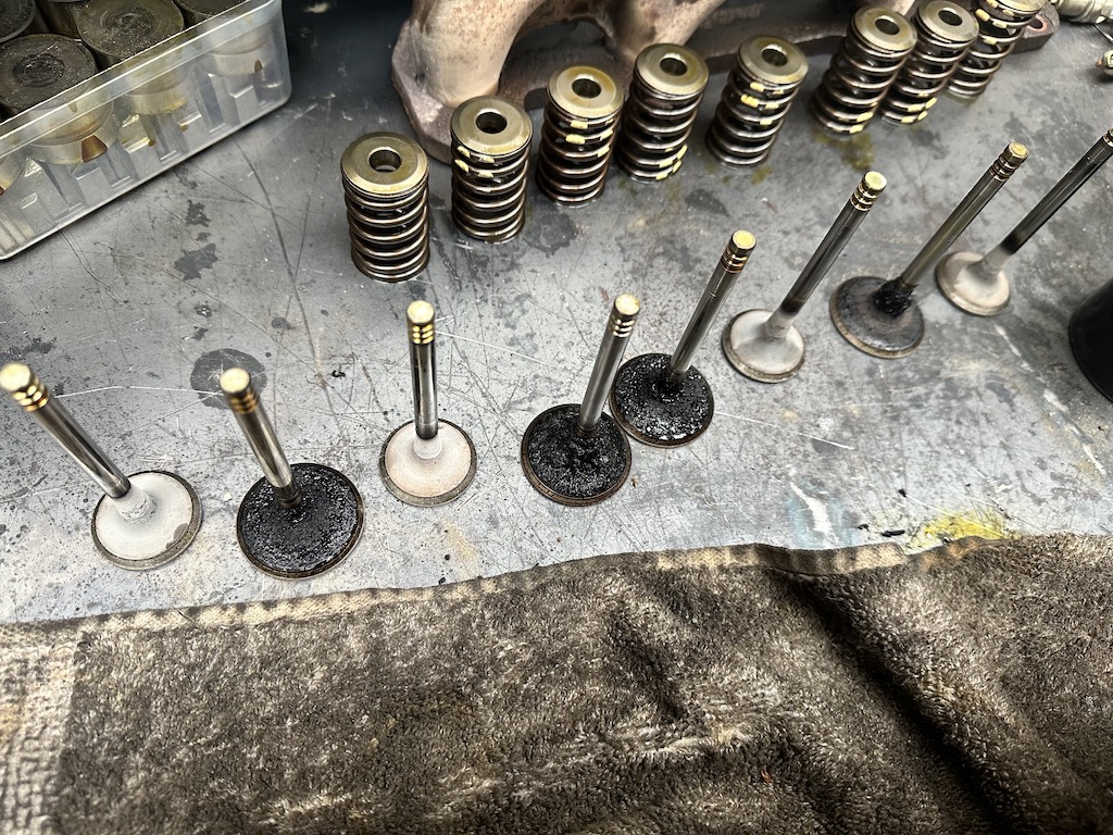

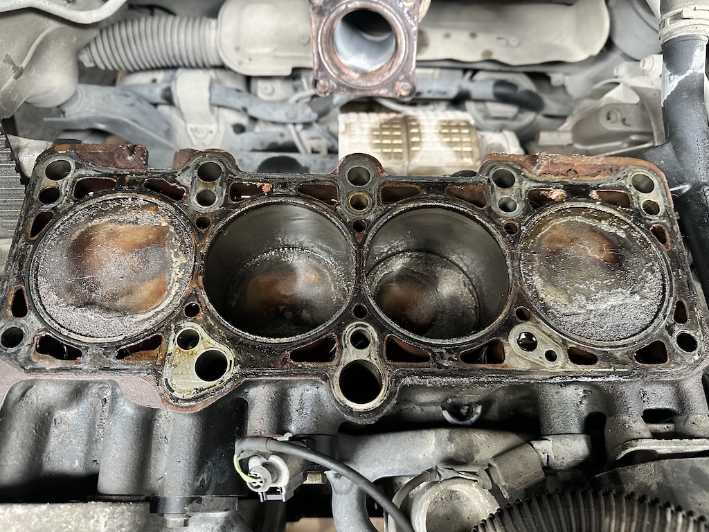

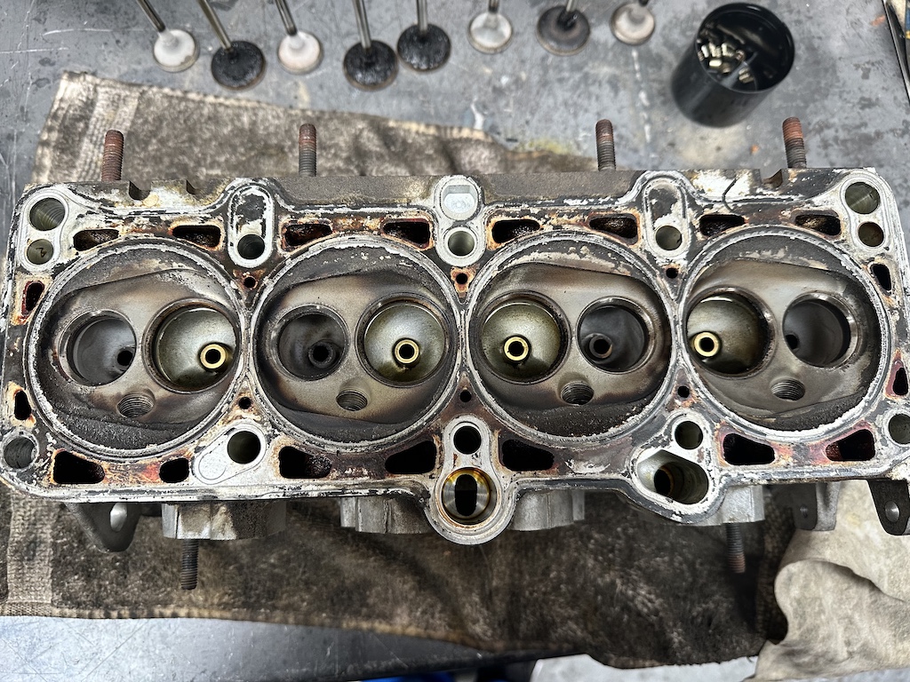

горкото кади след 11 години и 225к километра на метан се поразтропа.
освен красотата от снимките, буталата се клатят в цилиндрите.
чакаме нови оригинални бутала и сме обратно в строя
Zdravko Zankov
Мнения: 13601
Re: Всичките Фолксвагени на едно място
Мнениеот Zdravko Zankov » Чет 16 май 2024 19:25

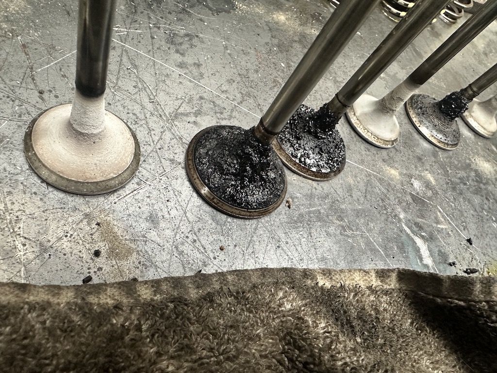

Интересно, нагар има повече по всмукателните клапани. Стандартен размер бутала ли ще слагате?

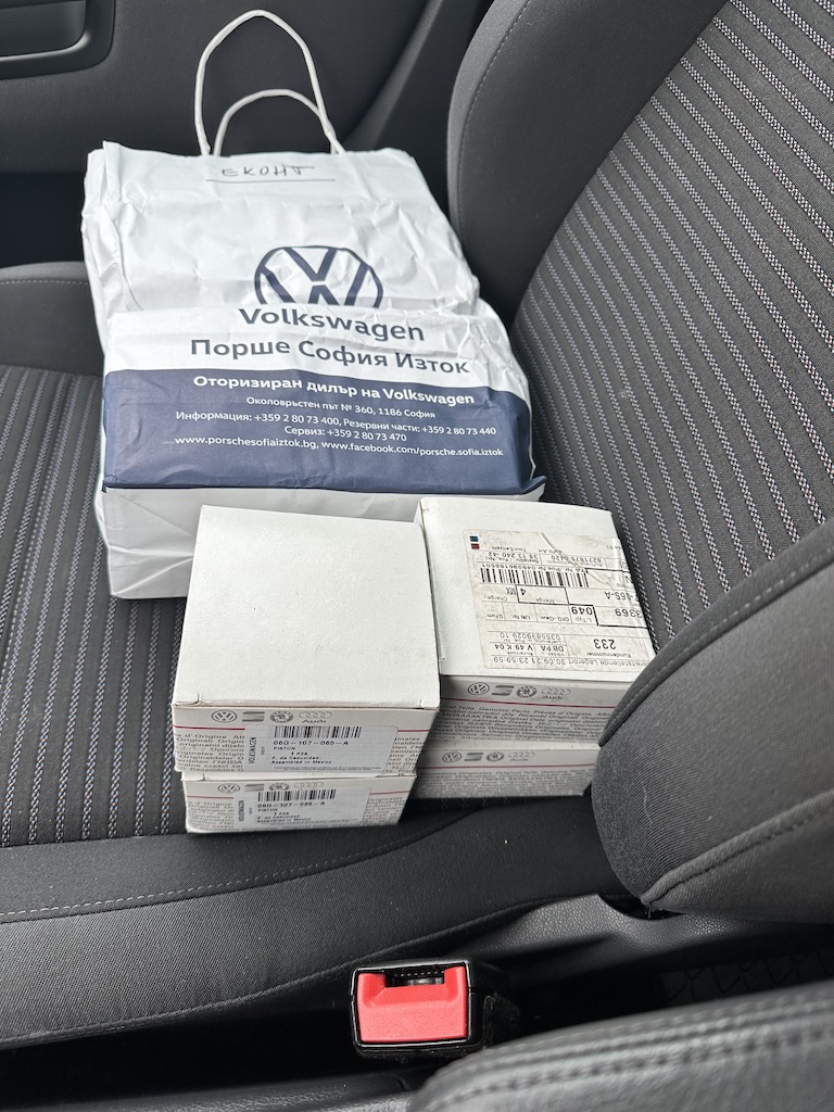

буталцата се оказаха съвсем не евтини 609 лева броя
