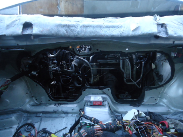

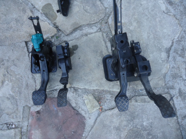

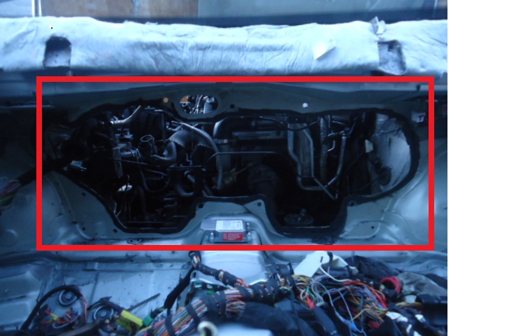

Този уикенд неми остана много време и свалих само ламарината между купето и мотора.Тази ламарина се вади със страшна мъка но в крайна сметка я извадих.Сервото не можах да го извадя напред към двигателя понеже няма място но като извадих ламарината го дръпнах на вътре.Имам един проблем с конзолите на педалите,на бората газта е електрона,на голфа дето съм взел ламарината м/у купето и двигателя е с жило на газта и не съвпадат захващането на педалите е съвсем различно. Предполагам че трябва да си намеря друга ламарина за да мога да си сложа педалите от бората,демек ми трябва ламарина за електрона газ на педала. Някои ако знае да сподели :) благодаря

Колеги колата е в застой понеже не мога да намеря ламарината между двигателя и купето,дето сам снимал :(

Здравейте колеги,това да обърнеш дирекцията не толкова лесно колкото си представях:)доста време търсих ламарината но в последствие се оказа,че неми трябва ламарината ами конзола за педалите.След дълго търсене намерих и конзолата за педалите.Впоследствие се оказа,че оригиналното серво от бората не става от лчвата страна понеже е по дебело и поспира в АБСа.Сложих от голф 4ка обаче пак спирачната помпа не пасваше на сервото и трябваше да се поиграе леко с стуг.В крайна сметка всичко се получи :)

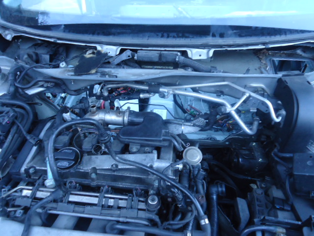

Здравейте колеги,след доста работа по колата може да се каже че съм почти на финала,днес бях готов с инсталацията и повечето неща по таблото.Всичко бях навързал и реших да пробвам да запали,но за жалост тя не пожела да заработи:( въртя запалва за 2,3 секунди и гасне.Предполагам че си е забравила ключа но не сам сигурен понеже седя месец и половина без акумулатор.
По колата се смениха доста детайли: Хидравлична рейка,англичаните са го направили доста добре сменява се само единият маркуч към рейката ,понеже другият е направен с преход и е удължен.Също така маркуча за сервото си пасна точно като се премести сервото той също е удължен.Блока за АБСа е на съшото място като и на норманите коли така че той не се мести както си мислих:)Отпред в двигателната част почти няма кабели за удължаване само датчика а нивото на спирачната течност.Има един сноб с кабели под чистачките дето влиза в купето с букси,разплетох снопа с кабели и просто го завъртях на другата страна от дясно в лявата част и намотване на нова.Сложих рамената на чистачките и направих един оборот и рамото опря в стойката на компютъра от там търсена на друга стоика(намерена) и всичко си пасна :)
