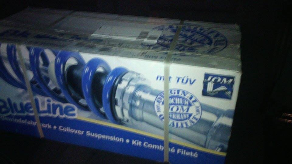

И какво ми пристигна днес.. :mhihi

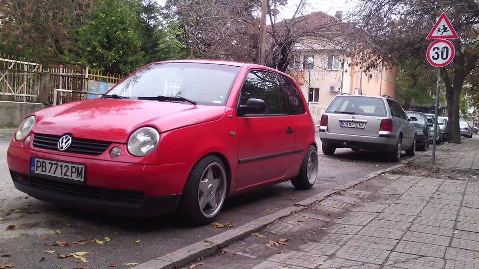

Джантата кърти направо, много добре седи на мъника. Успех с проекта

Така изникна лек проблем имам 6см и нагоре резба за сваляне от това положение обаче стабилизиращата щанга на 2см по-надолу от това блъска зверски в купето и в кормилния накрайник...направо си е зловещо, ако някой се е сблъсквал с такъв проблем и има решение да споделя...и не ми се маха щангата...
