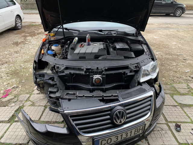

С намаляването на деня, си припомних нещо което знаех отпреди да купя колата - обикновените фарове на шестиците са зле. От помътняването на пластмасата отпред и най-вече от опичането на огледалния слой на рефлектора. Вариантите бяха два - рециклиране на моите или нови. Понеже цената на два ОЕМ фара се доближава до 50% от стойността на колата, а афтърмаркет фаровете светят, но не осветяват (според мен поне), избрах вариант едно - рециклиране.
Съжалявам че не снимах - почти целия рефлектор беше почернял.
Послушах и съвета на момчето което ми направи рециклирането и монтирах ксенон на 4300К. Като се възползвахме от малкия размер на баластите и ги монтирахме вътре във фара. Нищо не е рязано или пробивано, така че винаги мога да се върна на халогенна крушка.
Разликата преди и след в осветяването е трудна за описване, затова ще пробвам с една дума - прогледнах.
Тук вече съм монтирал първия:

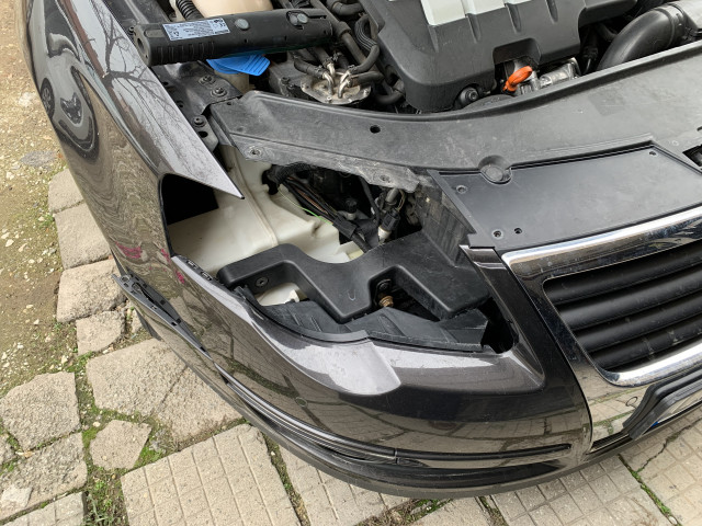

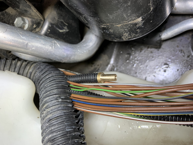

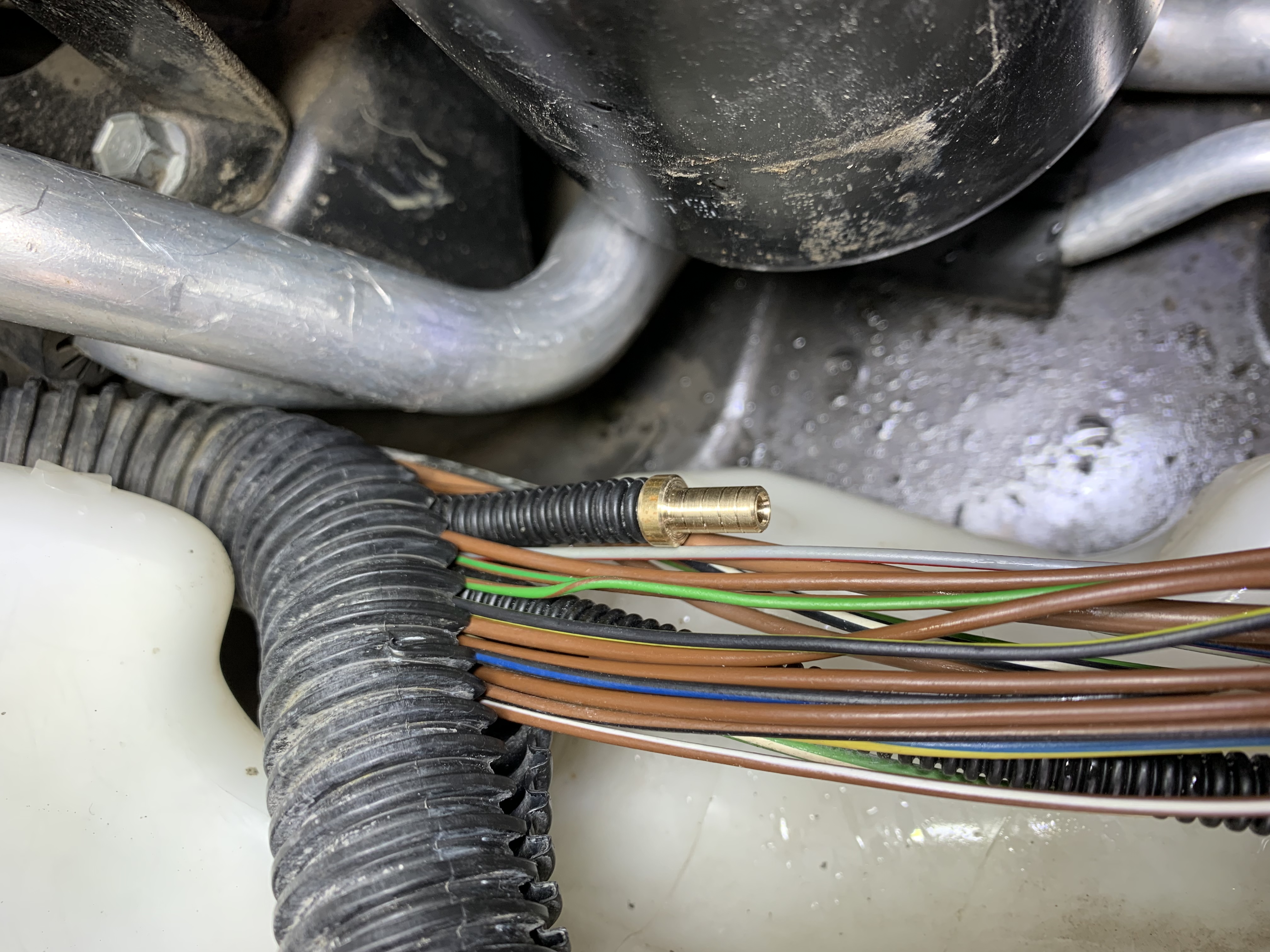

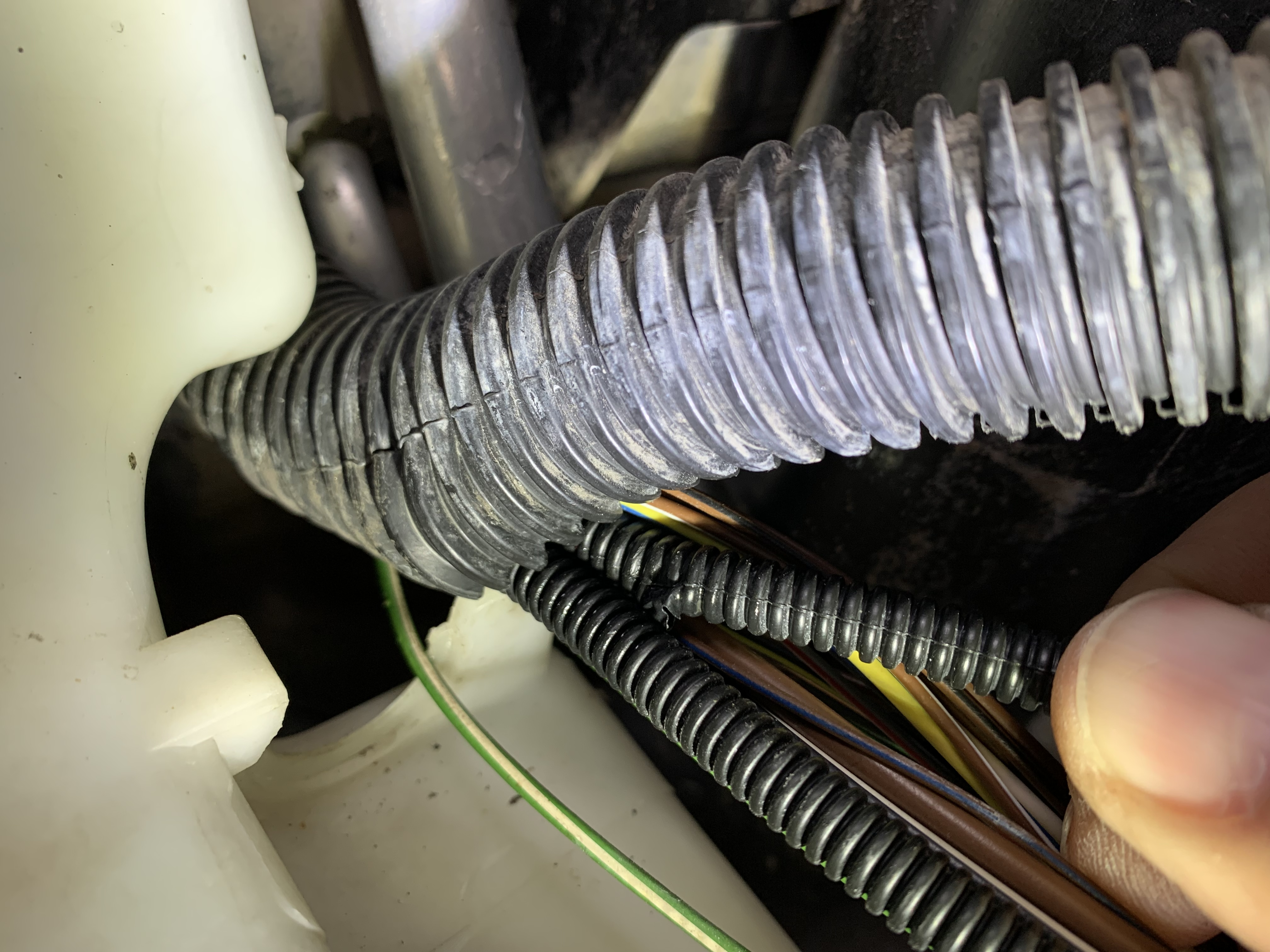

Преди да сложа и десния, намерих от къде ми се губи течността за чистачките:
И по-точно:
Според мен е дефект в самия маркуч, защото няма как да се притисне там (в гофре, заедно с другия маркуч и сноп кабели), а и се вижда как е раздуло отвътре навън.
Много е полезно да имаш приятел стругар:
Особено такъв, който си разбира от работата. Нипела пасна перфектно, не се наложи да използвам лепилото което бях приготвил.
И по-точно:

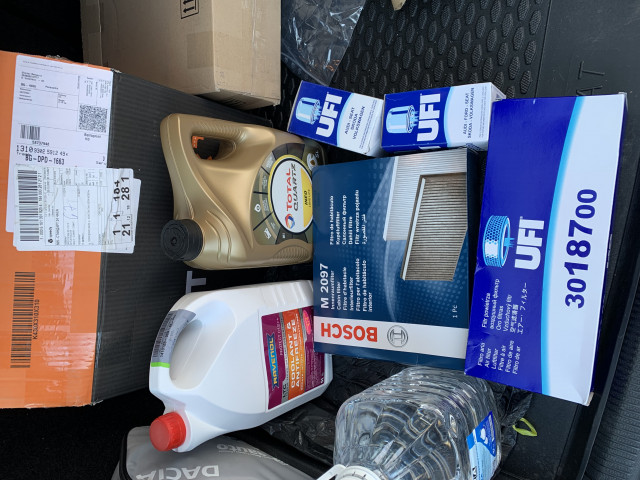

Според колата, а и според записките от предишния собственик, наближи време за за смяна на масло. Антифриза ми се видя мътен и затова реших да сменя и него.
Поръчах всичко от аутодок:
Филтъра на купето и горивния бяха най-мръсни. Първия предполагам че са го пропуснали предишната смяна, а горивния или е пропуснат и той, или никой не си е направил труда да изчисти тялото под филтърния елемент - беше пълно с нещо като тиня.
Чудя се дали да спазвам зададения сервизен интервал от 15к км или да сменям на 10…
Трите филтъра ги взех UFI,защото има лепенка на тялото на горивния от същата марка. Уж италиански, но въздушния е китайски, масления е полски, а горивния от Мароко… глобализация, кво да се прави.

Добре си обслужваш пасатора, както винаги. Според мен си сменяй на 10 000 км масълцето, нищо, че го дават на 15. И аз го сменям на 10.
