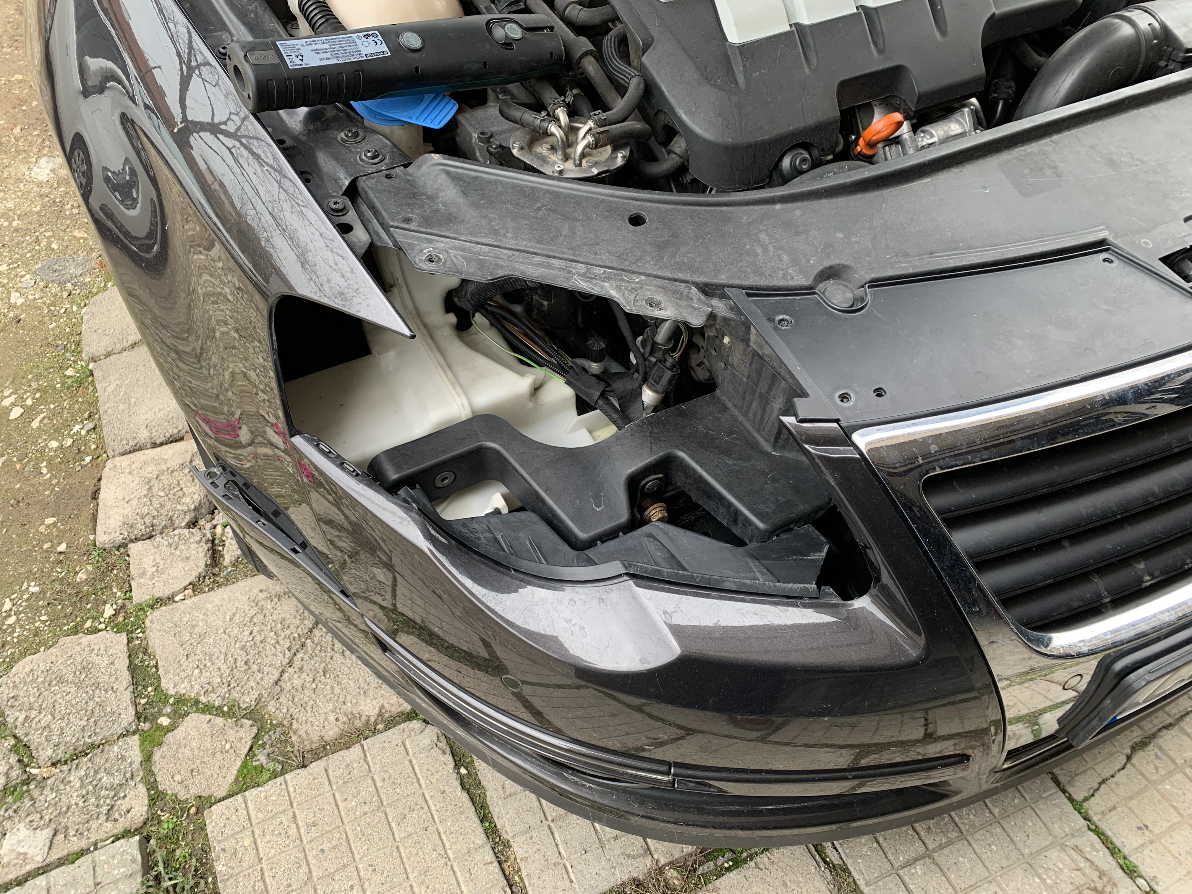

С намаляването на деня, си припомних нещо което знаех отпреди да купя колата - обикновените фарове на шестиците са зле. От помътняването на пластмасата отпред и най-вече от опичането на огледалния слой на рефлектора. Вариантите бяха два - рециклиране на моите или нови. Понеже цената на два ОЕМ фара се доближава до 50% от стойността на колата, а афтърмаркет фаровете светят, но не осветяват (според мен поне), избрах вариант едно - рециклиране.
Съжалявам че не снимах - почти целия рефлектор беше почернял.
Послушах и съвета на момчето което ми направи рециклирането и монтирах ксенон на 4300К. Като се възползвахме от малкия размер на баластите и ги монтирахме вътре във фара. Нищо не е рязано или пробивано, така че винаги мога да се върна на халогенна крушка.
Разликата преди и след в осветяването е трудна за описване, затова ще пробвам с една дума - прогледнах.
Тук вече съм монтирал първия:
Преди да сложа и десния, намерих от къде ми се губи течността за чистачките:
И по-точно:
Според мен е дефект в самия маркуч, защото няма как да се притисне там (в гофре, заедно с другия маркуч и сноп кабели), а и се вижда как е раздуло отвътре навън.
