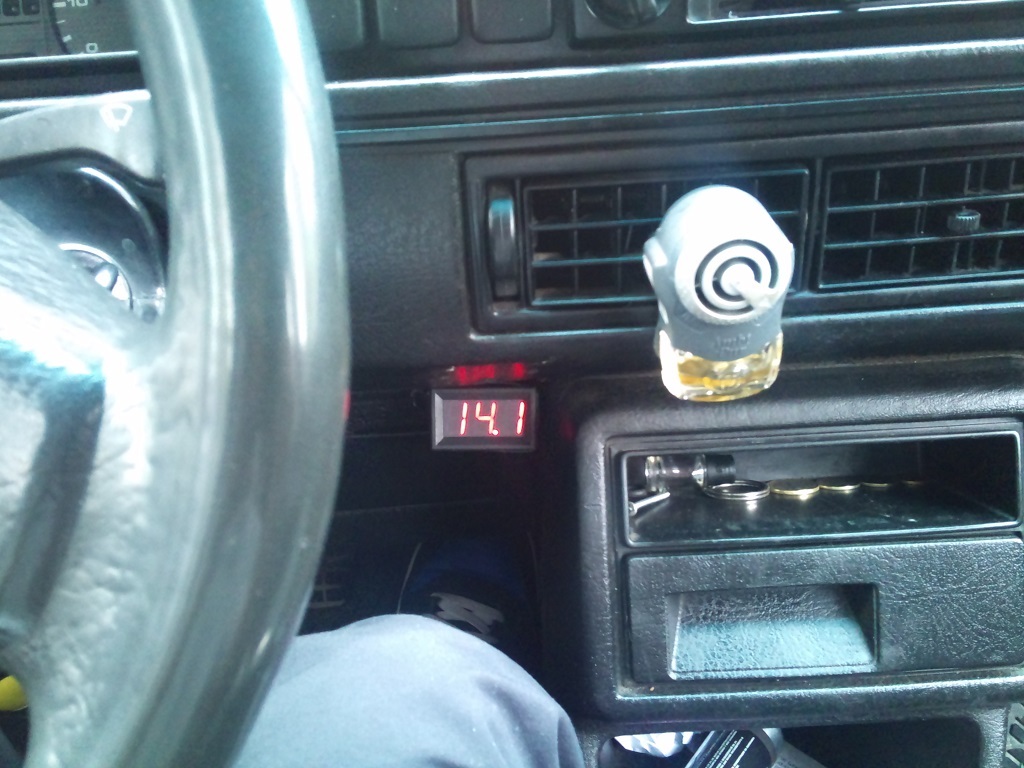

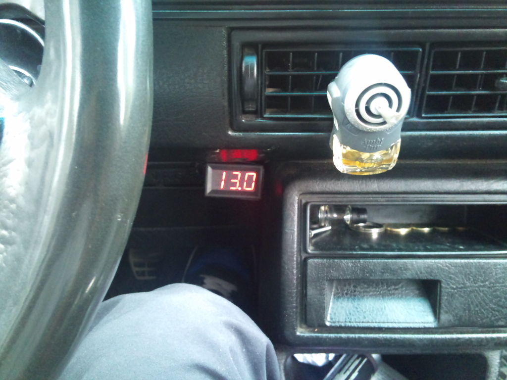

Преди време бях взел волтметър от ebay на търг.Днес го сложих ей така временно.Ето как стои и какви са стойностите:
Изключен:
Запален без фарове:
Запален с фарове:
Golf_Diesel_
Мнения: 2929
Автомобил: Vw Golf 5 TDI
Двигател: BMM
Местоположение: Силистра
Re: Golf MK2 Tornado Red Оriginal
Мнениеот Golf_Diesel_ » Пет 19 апр 2013 17:22
Вземи си смени реле-регулатора на алтернатора :wink

Мнениеот toshara » Пет 19 апр 2013 18:48
Май май трябва,въпреки че не е толкова зле :smile
Мнения: 19359
Двигател: PN 1990+KR 1987
Мнениеот stefan4o » Пет 19 апр 2013 18:50
Колега, знаеш ли колко е допустимият минимум? Доста над 13 волта е - 13.8 ако трябва да сме точни. Ти реално като си пуснеш фаровете и акумулаторът ти не се зарежда добре. Оправи го, да не си купиш нов акумулатор преждевременно.

Мнениеот toshara » Съб 20 апр 2013 16:47
Възможно ли е да показва по-малко,защото е вързан за черно червения кабел от контакта,а не е директно от акумулатора?Не ми се разглобява сега да пробвам как ще покаже от акумулатора директно :rolleyes Преди 2 месеца като вземах акумулатора ми го замерваха и беше идеално всичко :rolleyes

Мнениеот Rumbata_1 » Съб 20 апр 2013 17:23
Замери преди това с мултицетчето да видиш как стоят нещата. Реле-регулатора с махането на 2 винтчета се сваля и лесно можеш да прецениш какво е състоянието на четките и да видиш евентуално и колектора колко е износен, щом ти зарежда до 14 волта не вярвам пада да е много голям като пуснеш фаровете. По-скоро си мисля, че уредчето не е вързано за правилните кабели и отчита невярно показание при включени консуматори :gruebel

Мнениеот toshara » Съб 20 апр 2013 17:37
M не знам,вързах го за единствения кабел,който намерих че дава + на контакт и той е жълто черен,по-дебел от останалите...

toshara написа:Възможно ли е да показва по-малко,защото е вързан за черно червения кабел от контакта,а не е директно от акумулатора?Не ми се разглобява сега да пробвам как ще покаже от акумулатора директно :rolleyes Преди 2 месеца като вземах акумулатора ми го замерваха и беше идеално всичко :rolleyes
Радар детектора ми има опция да играе ролята и на волтметър, когато беше вързан в голфа на моменти ми показваше и 11 волта. Бях го захранил от бушоните, колата си зареждаше перфектно :th_up

Мнениеот stefan4o » Съб 20 апр 2013 19:34
Мда, верно вземи замери с уред на клемите, да не излезе, че това уредче в купето те лъже :th_up

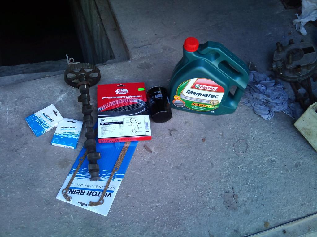

Колеги,днес смених разпределителния вал - запалих я,работи но се разтракаха повдигачите.Възможно ли е да са изплюли маслото при ваденето на вала и сега да не са се напълнили все още?Не сам я оставял да работи повече от 30секунди - едно,че ме достраша,друго че стана късно и оставям за утре,утре ще я оставя малко да поработи да видим :th_up Иначе сложих вал от 2Е,ето и другите глезотий :icon_lol

Някой може ли да помогне по въпроса с повдигачите?След малко отивам пак да човъркам :rolleyes

Мнениеот golfmk1 » Вто 23 апр 2013 8:02
След като си вадил вала е редно да се изпразнят повдигачите.Особено ако си го сменил с друг icon_idea
