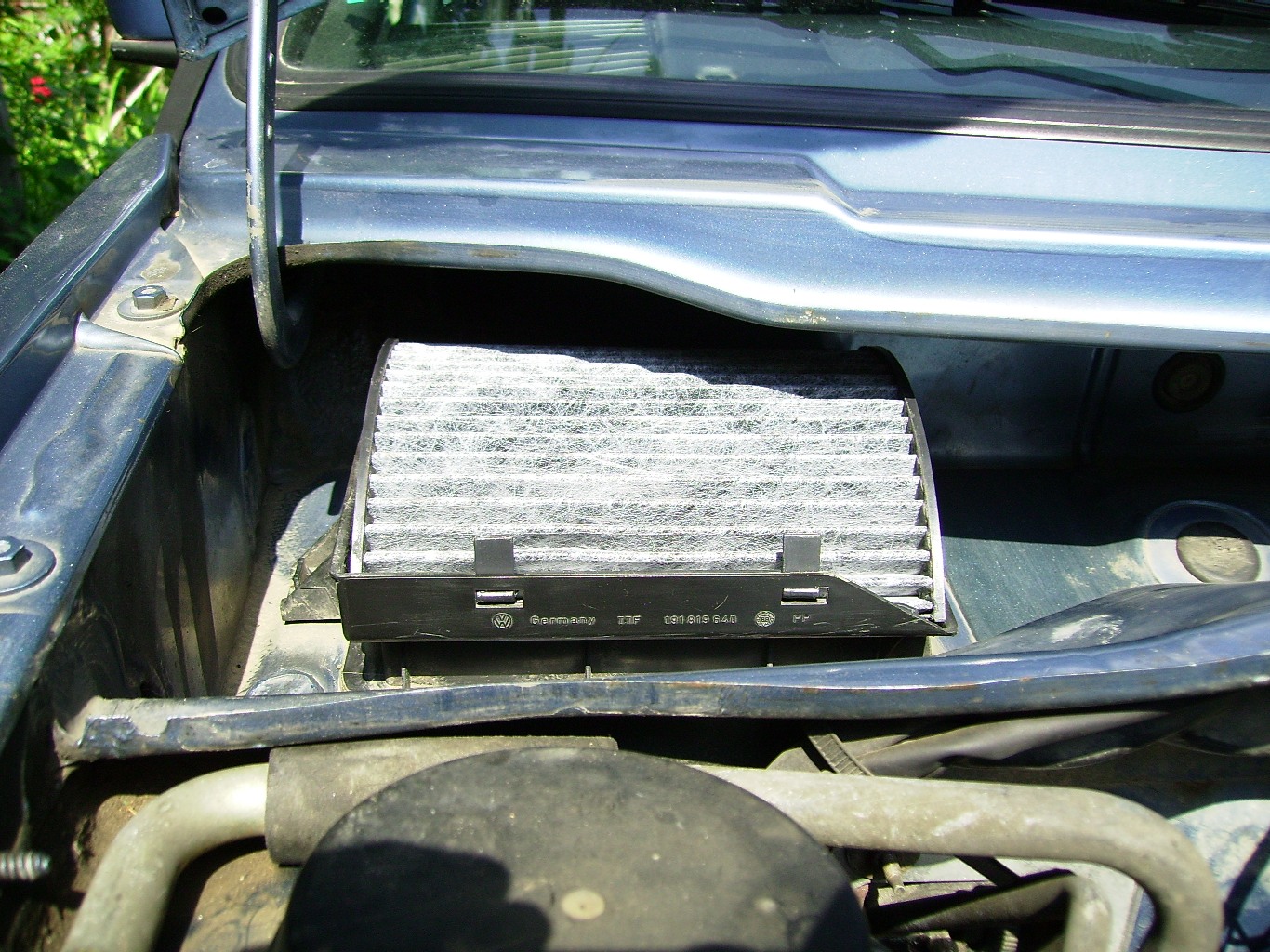

Такам, до тук с майтапа.. От 2-3 дни съм не чак толкова горд собственик на кутия за филтър на купето, навярно от ауди 80-ка б3/4 :gruebel От онзи ден е "ходене по мъките", обикалям като гламав магазините за авто части, губя времето на хората, а и те моето също, като все ми предлагат да сложа по-малък филтър и да си го застопорявам как' намеря за добре, но аз тези работи хич не ги харесвам и искам всичко да е оригинално или поне да прилича на такова... Та, много ще се радвам ако някой успее да отгатне какъв филтър точно ми трябва за тази кутия и да ми помогне с каталожен номер или магазин, от който мога да го намеря и т.н., че сън не ме лови от тази дреболия :no
Това е филтърната кутия:
Размерите на вътрешната рамка, в която филтъра трябва да се помести са следните - 395/165мм, а височината на самият филтър трябва да е около 35мм.
Цялата "хава" изглежда така:
Ако някой има конкретно инфо, нека го сподели тук, та да е полезно и за други колеги, които искат да си сложат такава кутия за филтър на купето, че е кофти зимата с това парно да се кара... Всички гнусотии от въздуха влизат в купето и е много неприятно.

E1963LI номер по Hengst е това. 404/164/32 мм. Малко ще трябва да го скъсиш.

Колега mitko85, самият филтър идва комплект с пластмасовата рамка, чрез която се закрепва за самата кутия. Иначе филтър по размера на кутията се намира лесно.. Нямаше да задавам подобен въпрос, ако беше само филтъра, но за жалост и рамката е важна, че иначе ще трябва после да му мисля някакво грозно застопоряване и отиде...

Тази кутията не е от Audi, а специално произведена за Golf2. Съответно и филтъра с рамката. Имам такъв комплект, на филтъра с рамката не пише никакъв номер, но от ровене из различни сайтове излиза, че трябва да е Z062101 по VAG каталога.

Прерових и аз всичката информация в нета, а и изрушках магазините в цяла Варна, та това инфо и аз го имам, но благодаря за отговора. Филтър с този номер не става за кутията. Иска си и рамката около него.
Бях пуснал тема, че търся като твоята кутия с филтъра, но пусто да слушам други компетентни колеги, а и от голям мерак да имам такъв и аз, се набутах :banghead Сега съм с една кутия ставаща за голф 2 и една от голф 3 дет' не става за нищо, но здраве да е...

То се видя, че оригинално няма да е ама поне да прилича на такова:
Сравнително добре се получи. Взех по-дълъг и малко по-тесен филтър. Резнах няколко вълнички от хармониката само покрай рамката и ги използвах като пружинка, за да се застопори стабилно филтъра в кутията, а от страни го подпрях с една ивица от микропорестата гума дето имам. Стана почети като истинско :mhihi

Идеално се е получило, от какво е филтъра?

Филтъра го дават за хлОпел Астра, Калибра, Корса B и Тигра, иначе е под "кодовото" име AB307 IFA, уж италиански... Размерите му бяха нещо от сорта на 405/155, около 2 сантиметра е висок. Добре се застопори дори и само с лентата от микропорестата гума. На първо четене не съм усетил нещо да се товари вентилатора или притока на въздух да е по-малък За 10 камъка толкУз :smile
