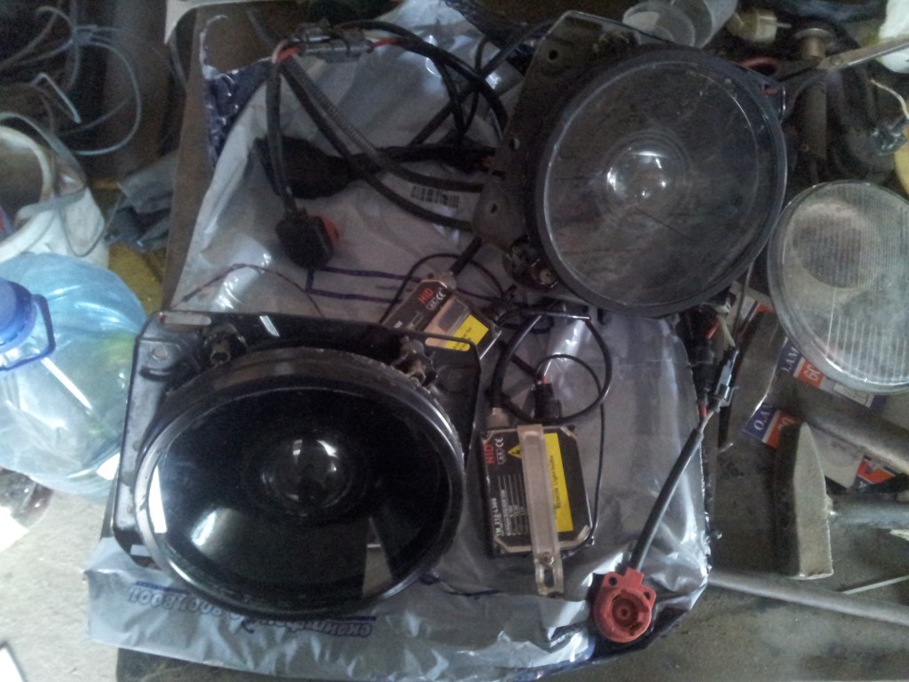

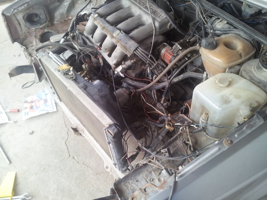

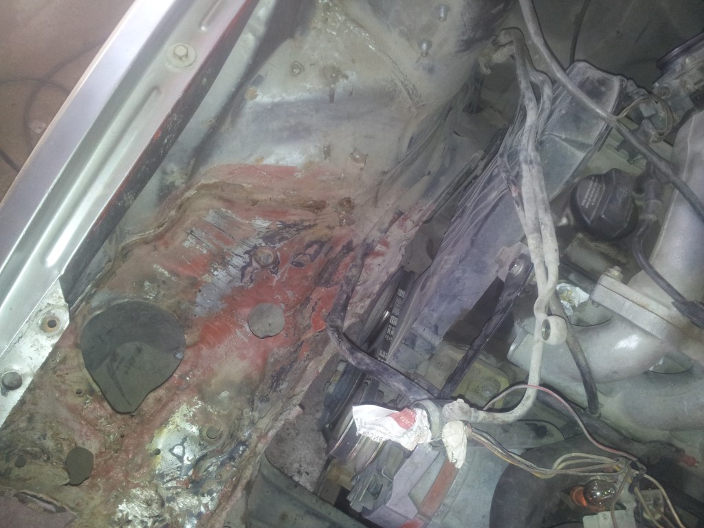

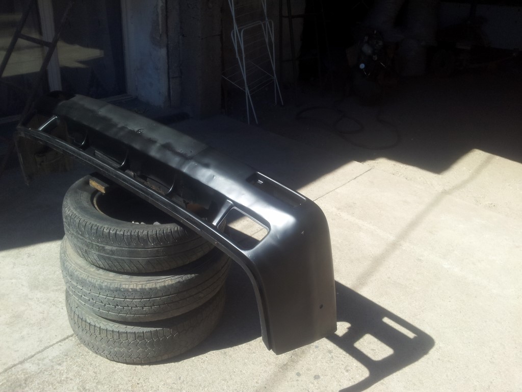

Така като цяло за развитие Уж може да се говори :Mr Green Fun хм ами да внесем малко промени по външността нови кристални фарове със лупи и bi-xenon 5000k а да имаме и ел. "джам" ама само един :mrgreen е другия на другата заплата,бронята е почти завършена естествено черен мат пък и имам голям проблем с ръждата хич не се обичаме и си знаех,че под кутията на филтъра имаше ръждичка. Колата е имала челен удар от дясната страна ама хич не е направена добре..свалих аз цялата инжекционна система след това решетки капаци очиларки,апф или объркахме последователността :Mr Green Fun както и да е та отстрани заварката не е направена като хората и отгоре като не е била запечатана добре и леко е изгнила .. ще я оправим и след това запечатване с грунд и боя .. предната греда ще освежа да няма ръжди и по нея ,също така и цялата очиларка всичко поне да лъщи,мисля да пусна червения кант на решетка а да взема да се допитам кво ще кажете за червени букви GTI,как ще седи някакви отзиви
за това ставаше на въпрос ..
