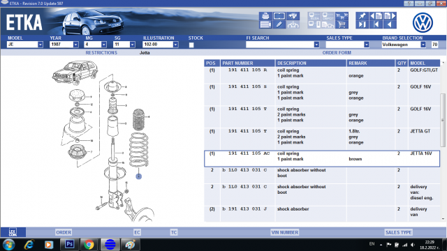

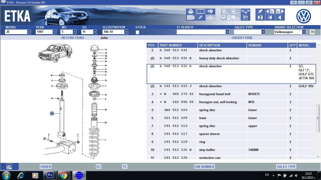

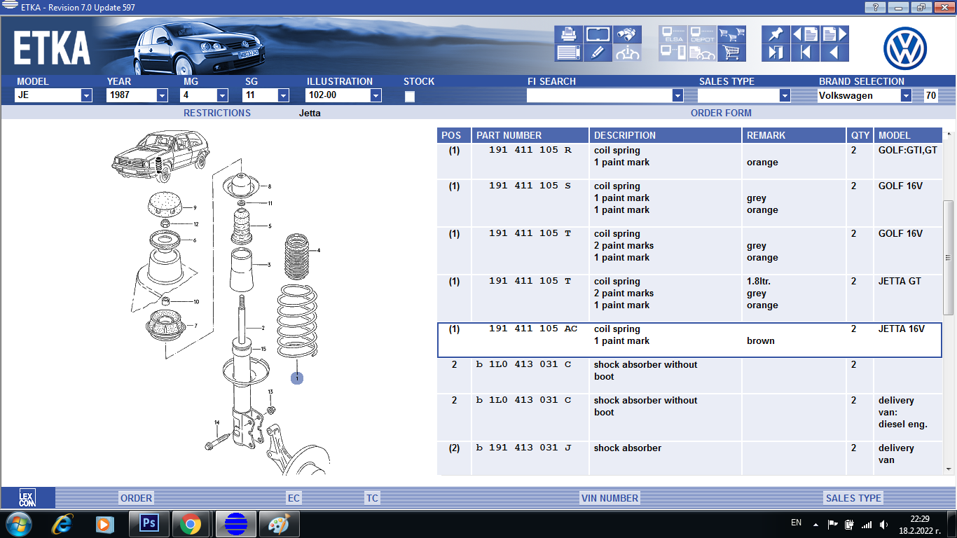

Вдигам темата с питане към колегите с ГТИ-тупалки. А именно - окачването. Планирам да го коригирам (че сегашното е с някакви втулки), ако не се получи желания ефект като премахна втулките. Та на питането - зная, че са 10 вида амортисьори и пружини, но все пак - някой има ли заводските номера на пружината и амортисьора отпред и отзад на кола 16В, говорим за оригиналните, с които е излязла от завода. Какви трябва са оригиналните - маслени или газови? Моля, някой колега ако има информация - нека я сподели с мен.

Фабрично
Преден амортисьор: 191 413 031 K
Предна пружина: 165 411 105 A (единичен кафяв маркер)
Заден амортисьор: 191 513 033 D
Задна пружина: 191 511 115 A (два зелени маркера)

Търсил съм заводски пружини за 16v къде ли не, без резултат. Ако успееш да намериш, със сигурност ще купя и аз! Амортисьори само на газ няма да сложа никога, без значение дали фабрично се монтират или не, особено отзад като чукове са.

Мнениеот kazakstaneca » Пет 18 фев 2022 22:32
В два от номерите има малко разминаване с тези, които аз намерих. :dontknow

Мнениеот stefan4o » Съб 19 фев 2022 7:35
Мерси за инфото, колега.
И аз там ги гледах. Ама като тръгна да търся в гугъл ми изкарва продукти разни. Като цъкна на ОЕ-заместител - ми вади, че отговарят хем на ГТИ хем на 1.3 карбуратор :) Сигурно затова ще е тегава работата.
