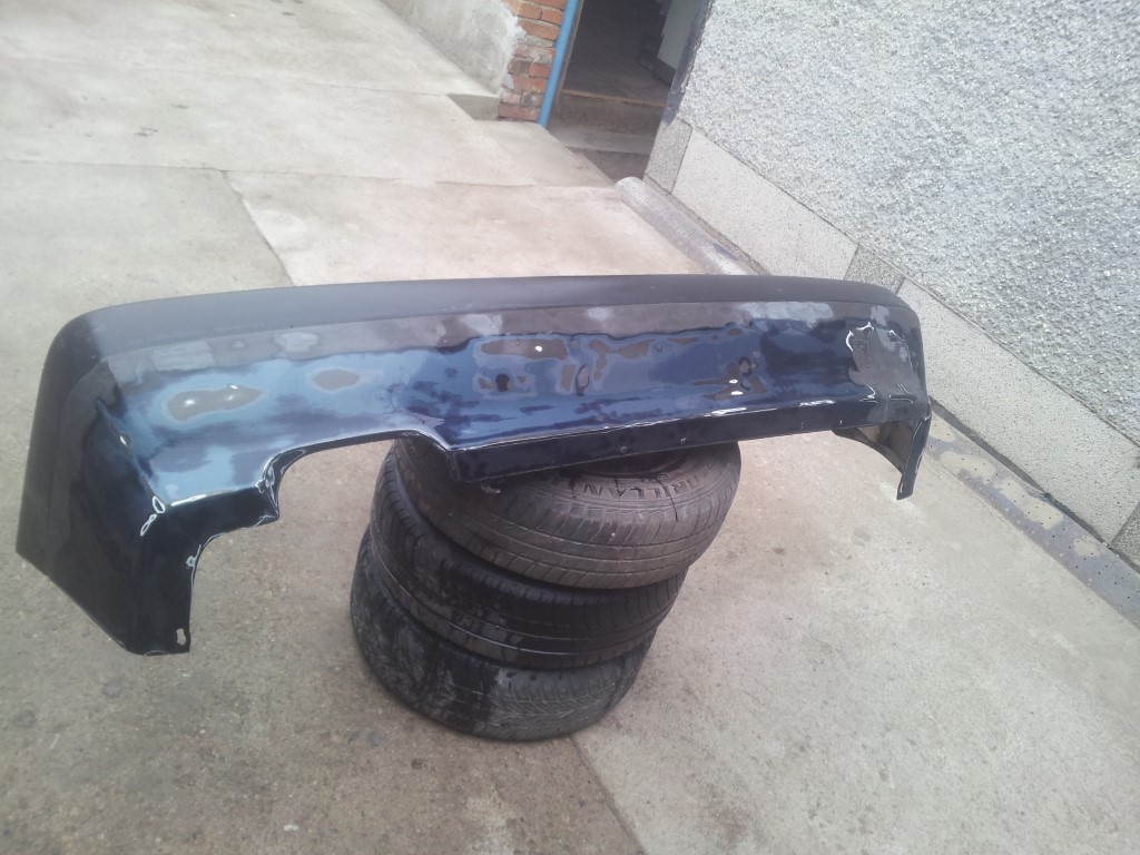

Търся си тесен нож за широката броня и без това преправям задната броня ще я направя с него..
Jouzev94
Мнения: 417
Регистриран на: Вто 02 окт 2012 12:56
Автомобил: Golf MK II GTI
Двигател: 9A+KR+ABF....
Местоположение: Раковски,Пловдив,България
Re: Проект Голф мк2 GTI 16V 9А ..
Мнениеот Jouzev94 » Съб 09 ное 2013 2:10
Jouzev94 написа:Търся си тесен нож за широката броня и без това преправям задната броня ще я направя с него..
Намерен ! :th_up

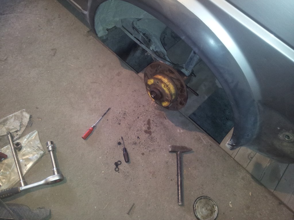

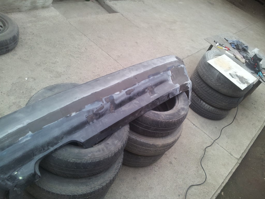

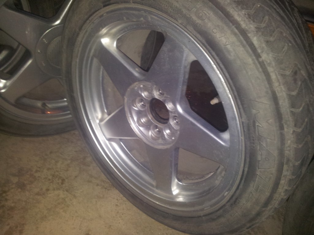

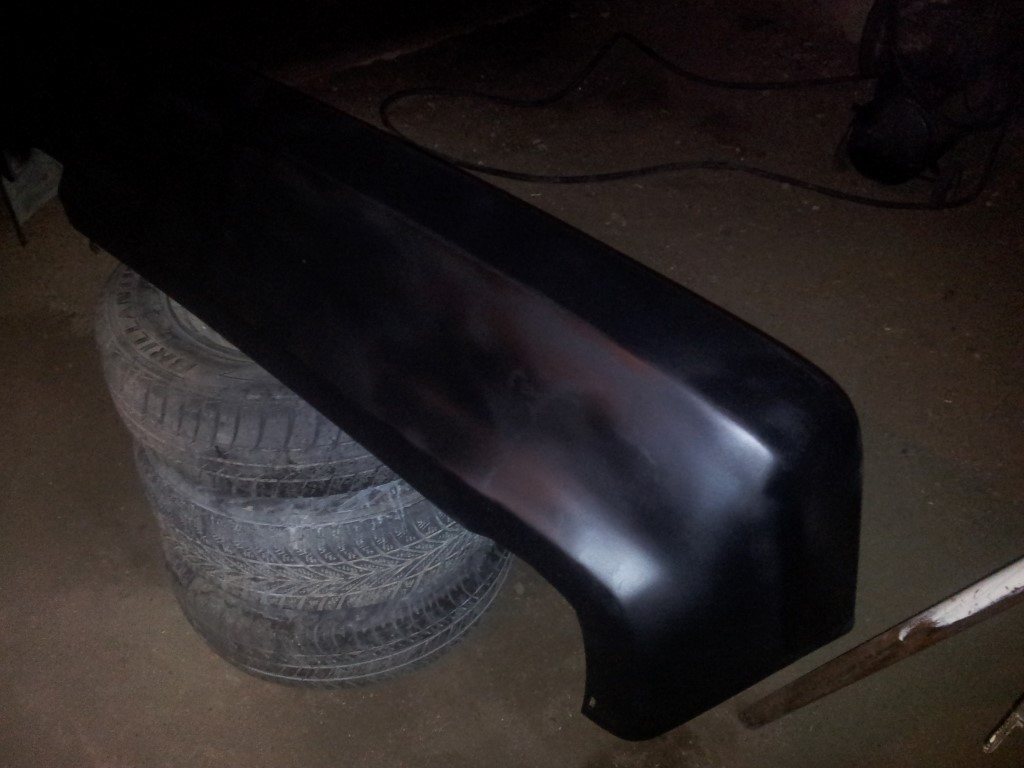

Днес беше кошмарен ден,въпреки лошото време това,че съм болен и още ред причини..Вчера си взех задните шенкели днес ги монтирах до тук всичко добре.Оказа се,че нямам подходящи болтове..търсих нямаше... за това рязане ходих да купувам тънък диск след това следях температурата да не се разкалят пък както и да е добре,качвам аз джантите и кво ПЛЯС ! На мамичката му на :censored2 :censored2 :censored2 не влизат опира в апарата и си викам ЕТ на Г60 стандартни джанти до колкото ми е ясно е над 30 пък моето е 25 и си умрях от яд ..Иначе задната броня е почти готова остана да се изшкури с водно 600,1200 и да я пръсна още 2 ръце като ударих контролата излязоха някой неща,ще ги оправя и е готова.. Джантите се продават хората които ме познават знаят колко много си ги харесвах,но уви може пък и да е за добро :rolleyes :icon_sad
водно 600 готова за 1-ва контролна ръка

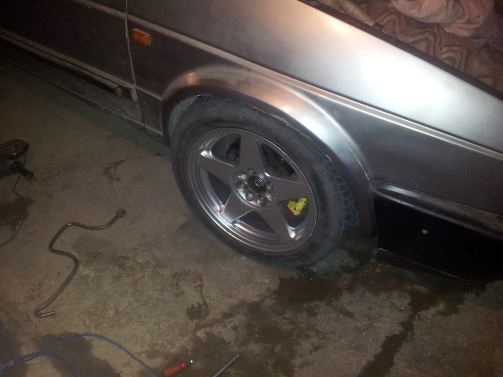

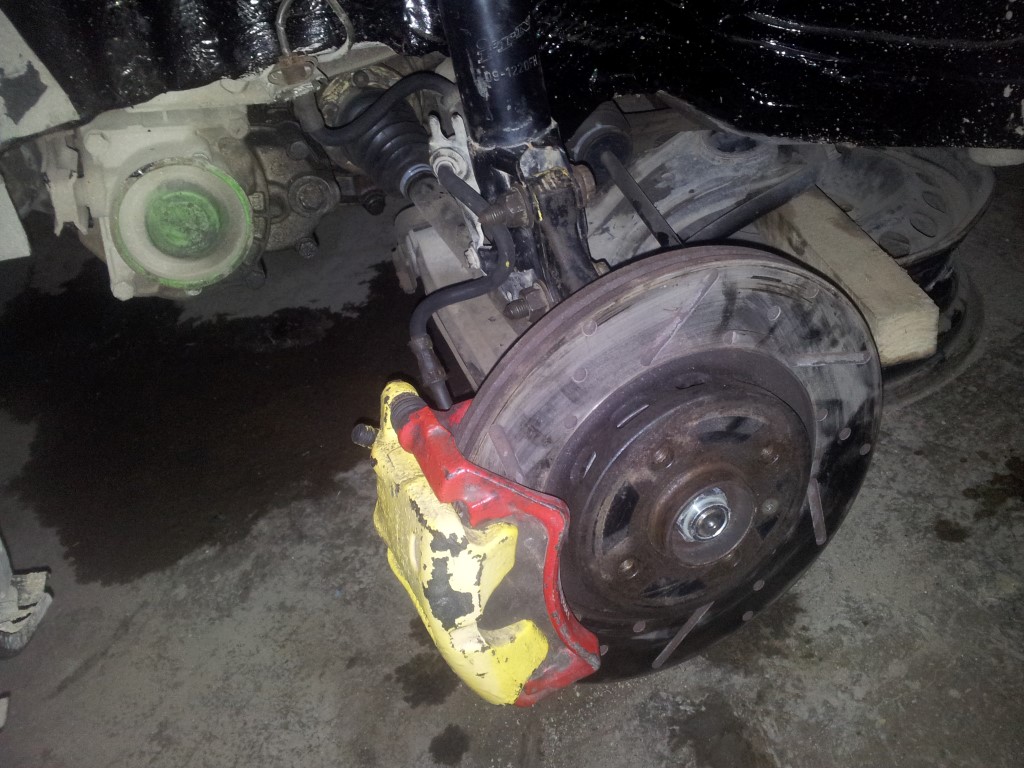

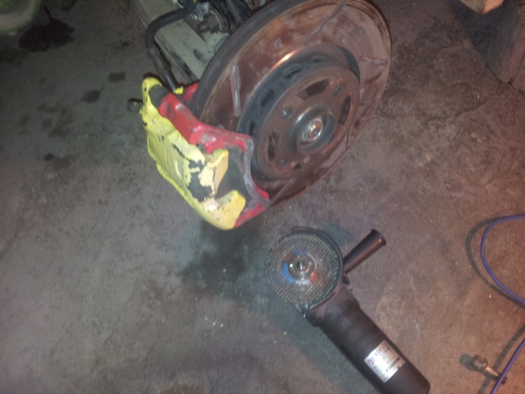

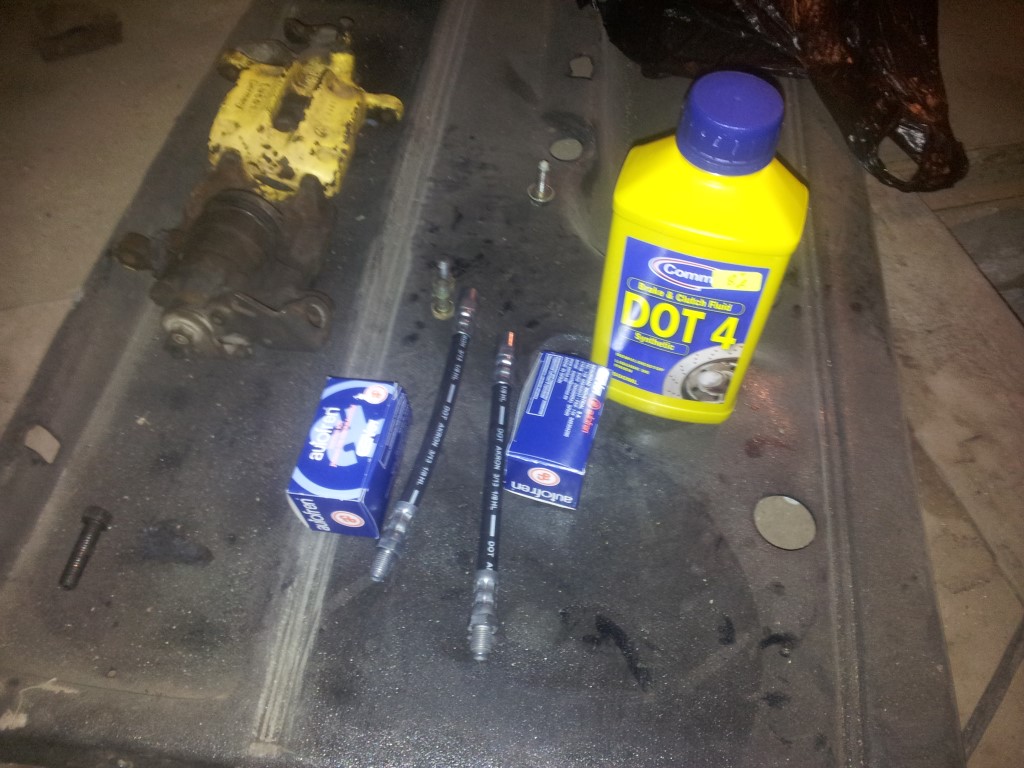

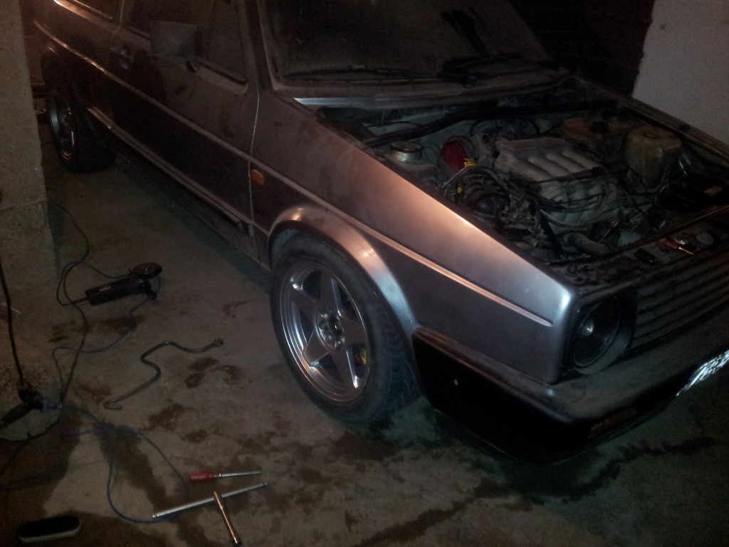

Както всеки който ме познава знае,че съм доста решителен и кажа ли нещо става :mrgreen След още един пореден ден дъжд,студ главоболия и разкарване вече имаме нови джанти,след това се поразходих за задни маркучи за спирачките и нови маншончета за водачите на супортите,ВЕЧЕ НЕ СМЕ НА ТРУПЧЕТА :11 а за протокола 16-ките не искаха да влизат и пак опираха ама тоя път си поиграх с шлайфа супорта си го отнесе с около 4мм :Mr Green Fun

Кви са тия 16ки дето не стават на 280 мм спирачки :11 Аз доскоро карах железарки 15" които пасваха и сега съм пак с 15" които пасват и на 288 мм спирачен кит
пп..от любопитство просто :Mr Green Fun
Jouzev94
Мнения: 417
Мнениеот Jouzev94 » Пет 15 ное 2013 21:15
push написа:Кви са тия 16ки дето не стават на 280 мм спирачки :11 Аз доскоро карах железарки 15" които пасваха и сега съм пак с 15" които пасват и на 288 мм спирачен кит
Никаква идея 16/7,5J 4х100/4х108 ЕТ35
и опират в супорта ама аз му сипах с големия черпак :mrgreen
