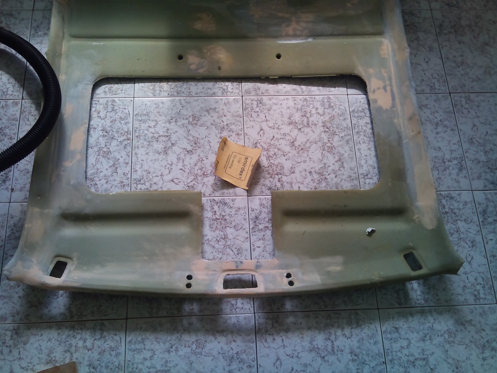

И между другото ето докъде съм с тавана - имаше много липсващи парчета,на много места го кърпих с епоксидна смола и плат,на места с C200 и амбалажна хартия,влакнест и обикновен кит.Където е китвано е намазано с боя,за да може да хване лепилото.Почти цялата част около огледалото е изградена наново,както и на други места.Остава да купя плат и лепило и да го мятам :smile
Отзад целия е на кръпки,смятам че няма да опира никъде. :smile

Тоше хванал си се да правиш тавана ли бе? Нямаше ли в някоя морга здрав и да си го тапицираш черен,а си си играл китове,смоли,глупости.То,че ще стане ще стане,ама кому е нужно толкова работа.Бъди умен момче,но щом те влече.То е ясно,че 1 ден без да пипаш нещо не е работа,но за 20 левчета би си спестил 3 дни работа и шкурене.И все пак адмирации,че пипаш сам :beer

Намирането на таван с шибедах здрав и свален е мисията невъзможна,а и да бях намерил едва ли щях да го закарам до вкъщи здрав :icon_lol Иначе тавана беше свален от няколко месеца,ама от нямане на време не го бях направил.Сега остана само плата и лепилото и е готов.Поне ще знам,че като го слагам няма да се строши-подсилил съм го на най-уязвимите места :smile

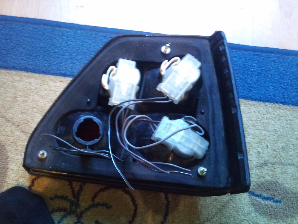

Един тийзър: :mhihi само,че 3 фасонки липсват,ще видим от какво ще мога да приспособя някакви.Ще съм благодарен някой ако ми изрови отнякъде как са тези жици,че като гледам ще се оплета доста :biggrin Иначе следва полиране че има тук-там драснато :smile

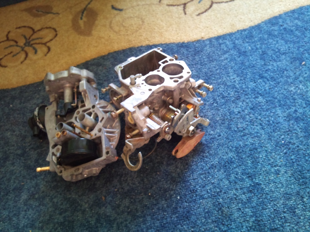

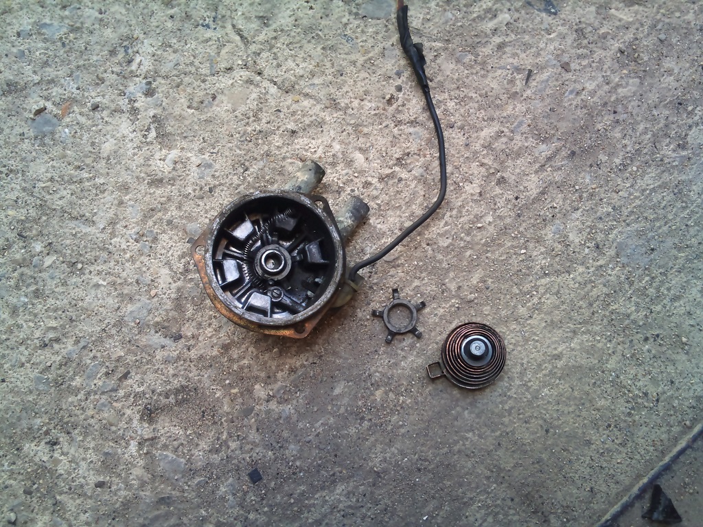

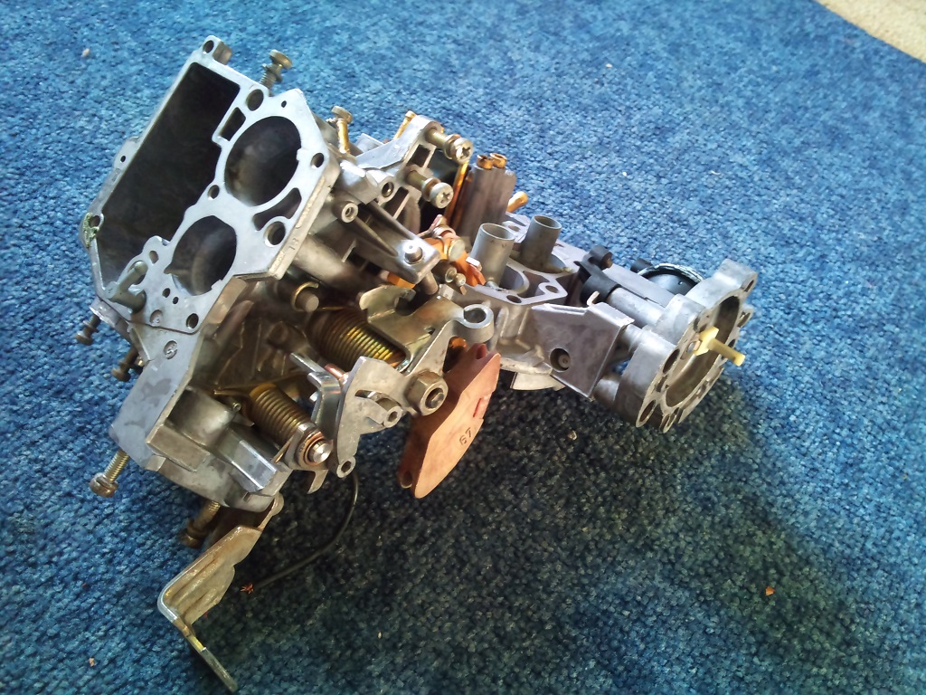

Днес се заех да почистя карбуратора-толкова гняс излезе,че щях да запуша канала на банята :icon_lol Дано сега работи толкова добре,колкото е и чист,само един проблем излезе като отворих това нещо,някой ако има идея къде завършва пружинката и как стои,че беше намачкана вътре...А само тази част не мога да купя,предлагат ми цели карбуратори само...Утре ще му взема и ревизионен комплект :11
Ето за тази пружинка вътре,малката става въпрос,ще се радвам някой да помогне...
Ето и карбуратора как светна след няколко пъти минаване с обезмаслител,киснене няколко часа в кофата с обезмаслител и за финал минаване с водоструйка:

Пробвай фасунка от преден мигач на голф3 венто.Нагрей тази медната биметална пластина на карбуратора със запалка и сам ще разбереш как трябва да я поставиш :wink

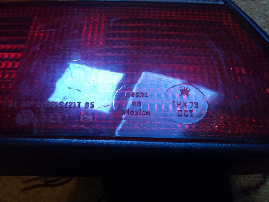

И нещо интересно за американските стопчета - някои от фасонките са с крушки с двойни жички(като Ладовите :icon_lol),но не знам къде трябва да са - дали от външната,или от вътрешната секция?Предполагам от външната,а и там визуално би изглеждало по-добре да светят габаритите и да светне и другата жичка при натискане на спирачката :rolleyes

golfmk1 написа:Пробвай фасунка от преден мигач на голф3 венто.Нагрей тази медната биметална пластина на карбуратора със запалка и сам ще разбереш как трябва да я поставиш :wink
Тя ми е ясна,виж пружинката вътре в корпуса,нея се чудя как трябва да я сложа :rolleyes
