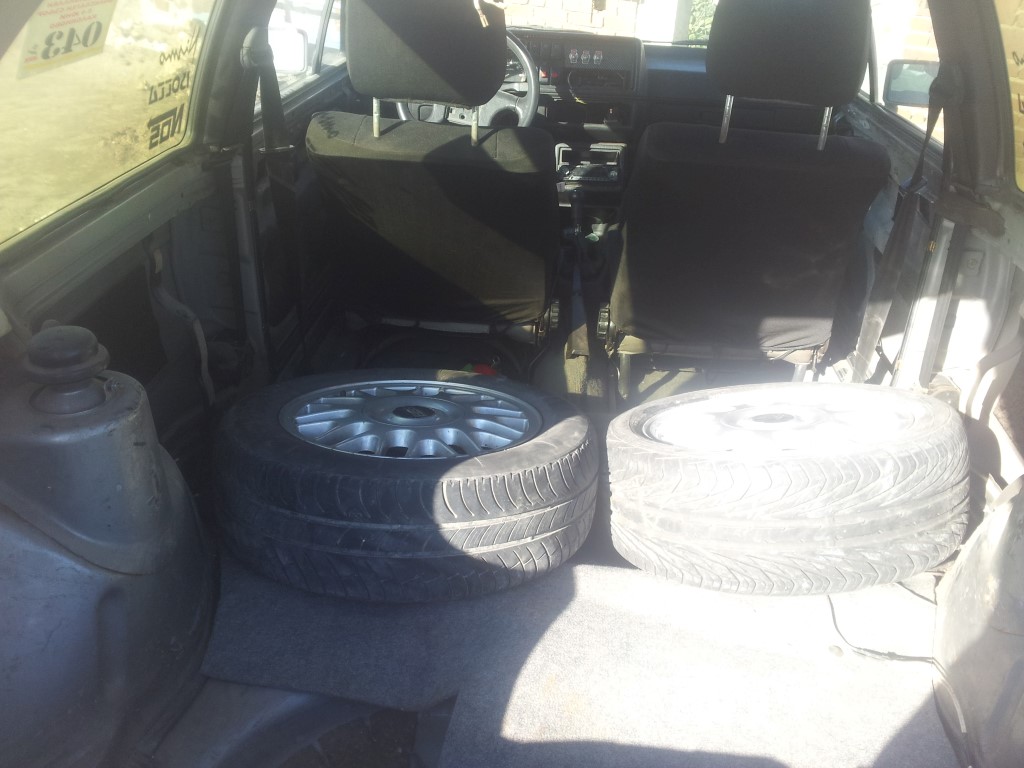

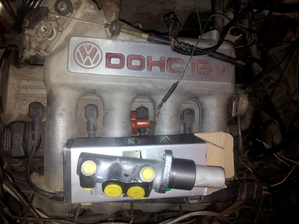

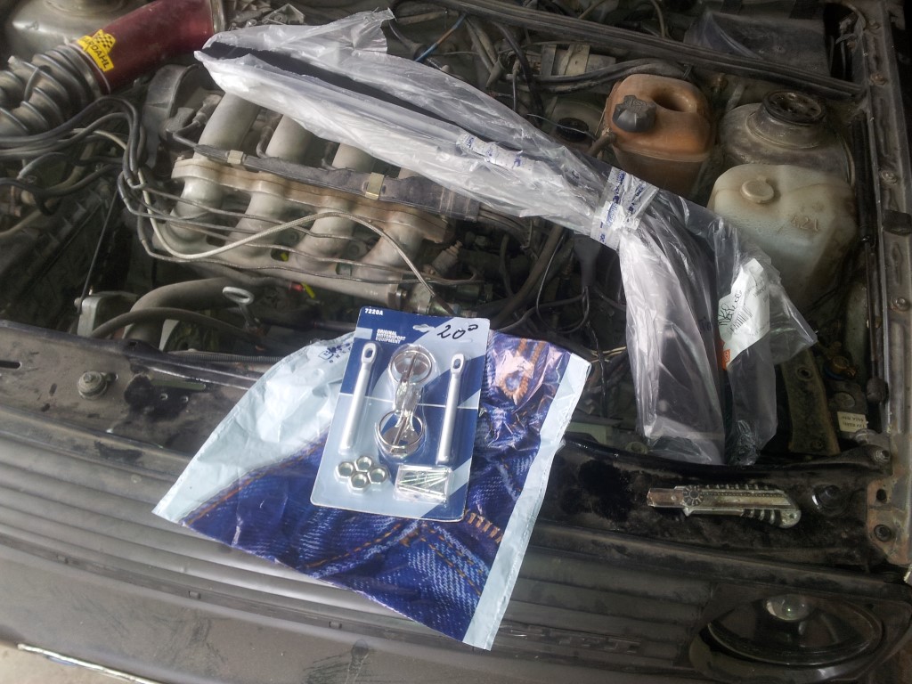

Мислех си,че утре ще мога да покарам но уви.. няма спиране помпата се оказа недостатъчна дори за леко спиране..сега ще си търся по голяма от 3-ка ГТИ или Пасат/голф г60 иначе шплентовете и тесния нож са си при мен вече.
За ножа специални благодарности на колегата "Wrofeel_VR6"

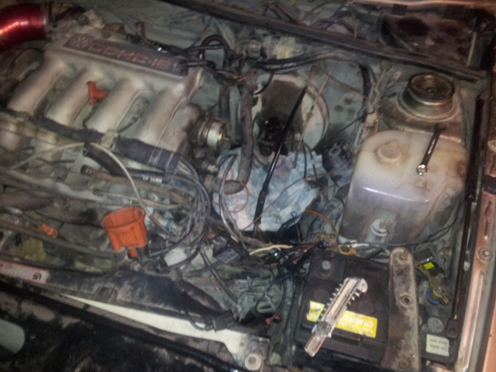

И като се почна филма със спирачната помпа в понеделник,та чак до днес.Смених старата 20 мм с втора ръка и серво разглобих абсолютно всичко седалки,табло и кво ли още не махнах всичко помпата от серво извадих сервото,само че другото беше накрая с топче мислих си да го отрежа и да заваря моето,но нямаше смисъл те бяха с един и същ диаметър слагам помпата вече тази 22 мм почвам обезвъздушавам нищо бате като напомпиш чак третия път почва да става леко "корав" и така до нас има сервиз а човека който го държи ми е близък приятел извиках го да не аз да бъркам нещо с обезвъздушаването той дойде пробвахме пак нищо..влезе в колата натисна педала 2-3 пъти и вика помпа брат сигурно вика даже и сервото ти е напълнила ... Както и да е веднага се обадих да питам на каква цена мога да я взема и на бързо изтичах пак до Пловдив,вчера работих до 1 цялата процедура отново с една малка разлика С НОВА ПОМПА...едно нещо разбрах от както започнах да работя по колата,КОГАТО КОЛАТА ИСКА НОВО ДАЙ И НОВО НЕ Я МЪЧИ С 2-ра ръка части !

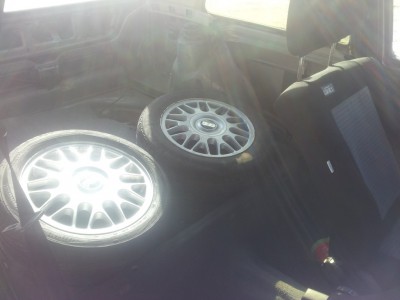

И така филма с спирачките приключи днес!Защо по дяволите никой не каза,че шибаните спирачки са били вързани на кръст ... 2 седмици само разиграване филми смени проби и накрая с моя майстор се зачудихме как трябва да са вързани тръбичките прибрах се у нас отидох и гледам преден ляв апарат на най-крайна дупка от сервото УМРЯХ СИ ОТ ЯД за 10 мин обезвъздушихме системата и всичко си дойде на мястото,а мисля,че това със спирачките е правено заводско,защото когато опитах просто да им разменя местата не стана .. и трябваше да слагам нова тръбичка.И из между всички проблеми се сдобих с джанти BBS и малко ми поолекна купето

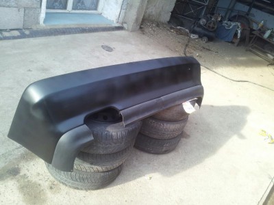

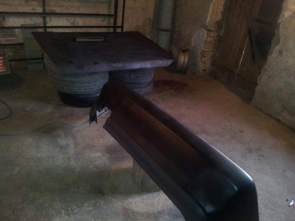

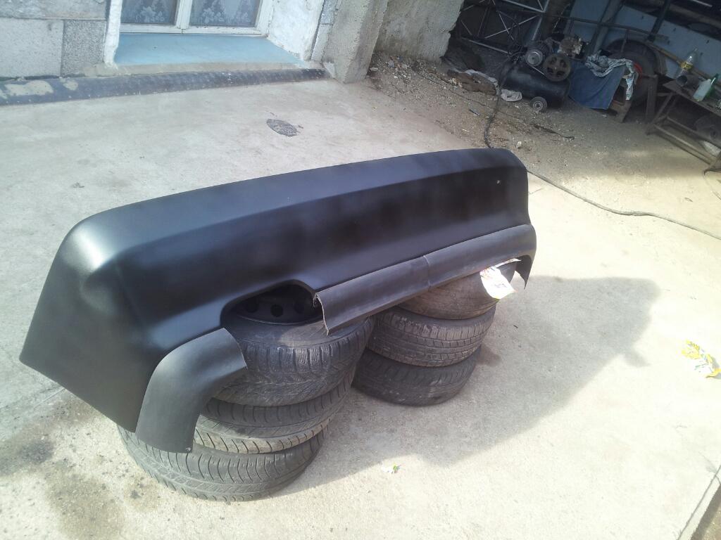

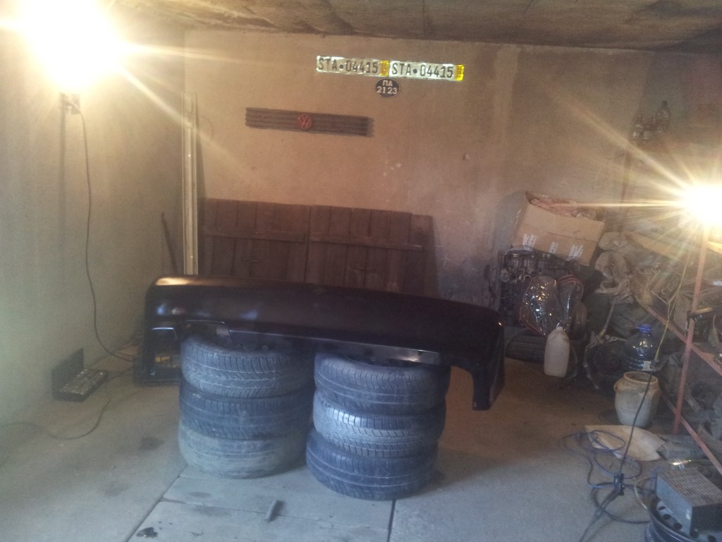

Хайде да поизтупаме снега от темата,цяла седмица съм на лекции,но се намира време и за работа.До тук задната броня е завършена вече със спойлер,остана да нахвърлям шприц кита втора ръка върху капака хвърлям и боя 3 ръце и завършвам външния вид до пролетта,като се постопли ще го пребоядисам целия ...

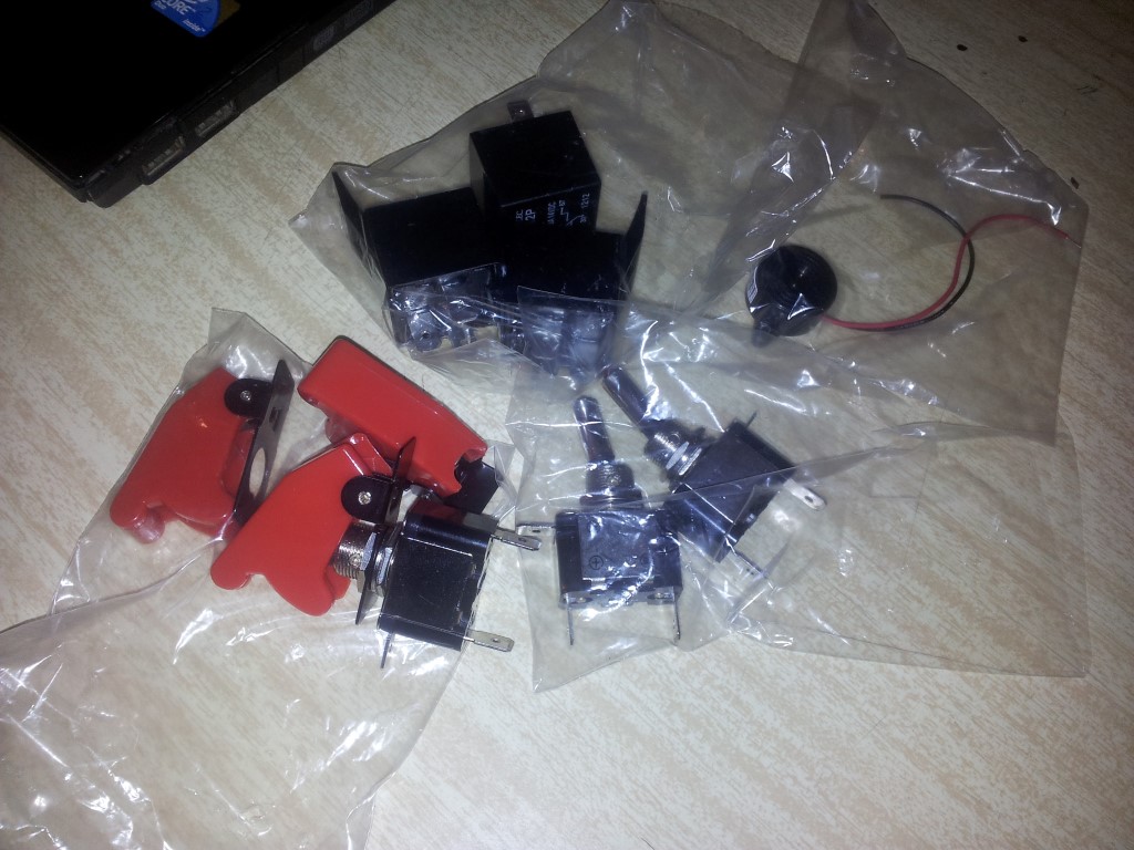

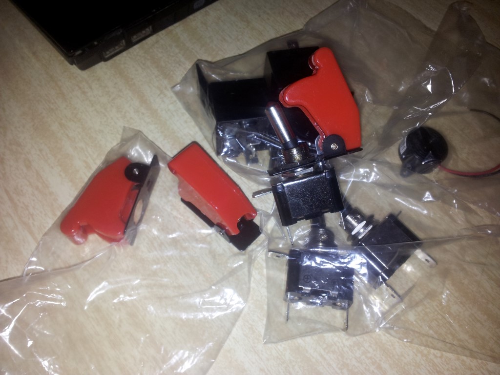

Малко играчки за новия Start Panel.Rocket Launch Buttons

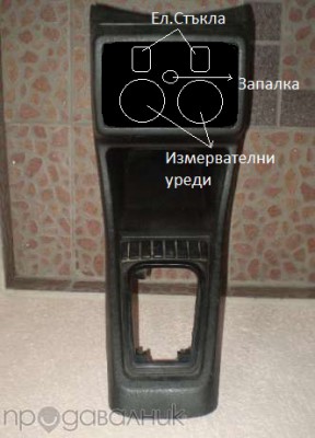

Така захващаме се с интериора наближава Коледа и ще си направя подарък от 2 измервателни уреда температура и налягане на маслото,та се захващам да правя централната конзола уредите ще седят на мястото на пепелника всичко ще се направи на една голяма планка на нея ще седят уредите,копчетата за ел.стъклата и запалката нахвърлях една идея за около минута ето как би трябва да изглежда разпределението.
