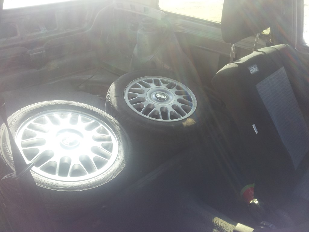

При мен с ет33не опира никъде, даже има мъничко място
icotoooo
Мнения: 379
Re: Проект Голф мк2 GTI 16V 9А ..
Мнениеот icotoooo » Съб 16 ное 2013 8:06
С тези джанти определено е по-добре :th_up

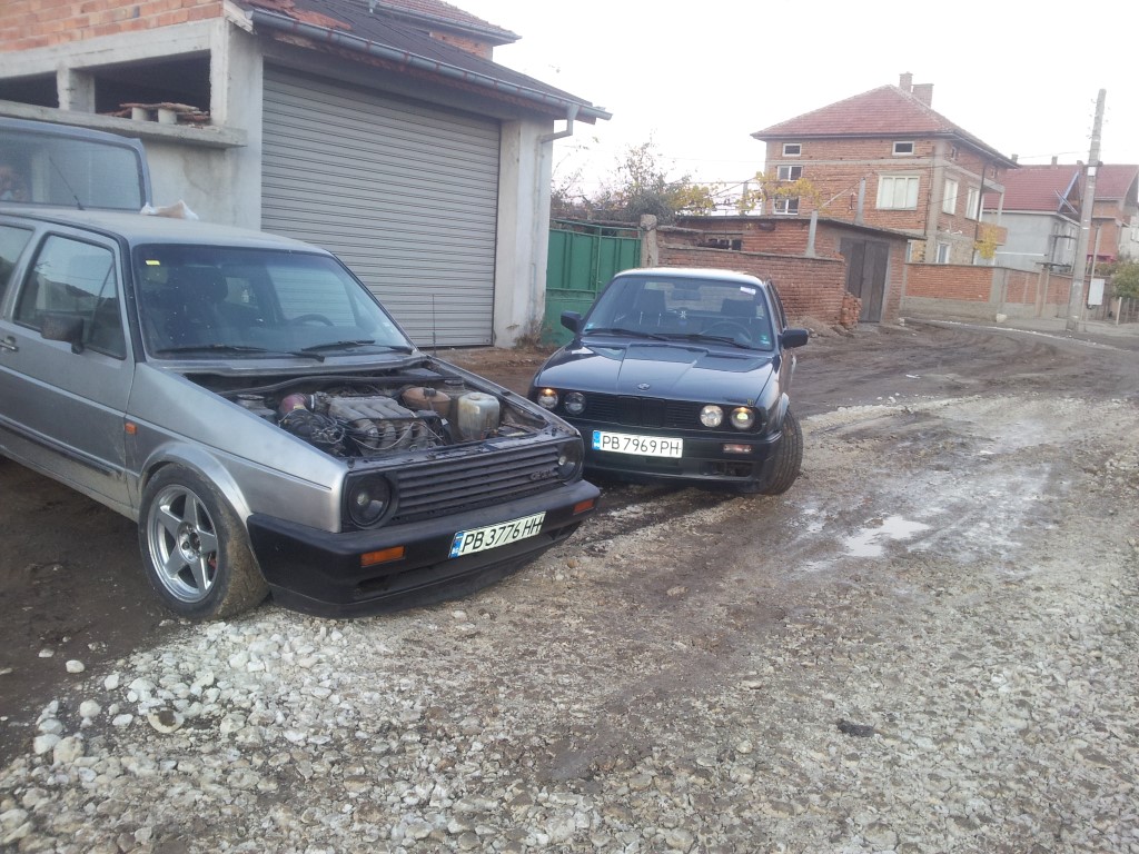

Мислех си,че утре ще мога да покарам но уви.. няма спиране помпата се оказа недостатъчна дори за леко спиране..сега ще си търся по голяма от 3-ка ГТИ или Пасат/голф г60 иначе шплентовете и тесния нож са си при мен вече.
За ножа специални благодарности на колегата "Wrofeel_VR6" :th_up
и беше свършил бензина ама някой отстрани погледне ще каже не 98 ами вино или някъв вид сок
Леко позьорска с моя приятел indjov_GTI

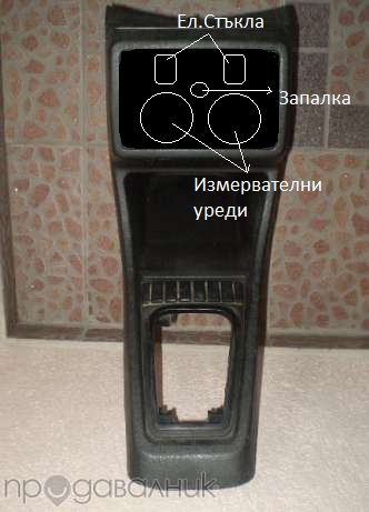

Така захващаме се с интериора наближава Коледа и ще си направя подарък от 2 измервателни уреда температура и налягане на маслото,та се захващам да правя централната конзола уредите ще седят на мястото на пепелника всичко ще се направи на една голяма планка на нея ще седят уредите,копчетата за ел.стъклата и запалката нахвърлях една идея за около минута ето как би трябва да изглежда разпределението.
