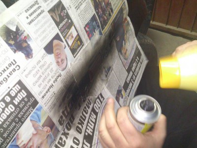

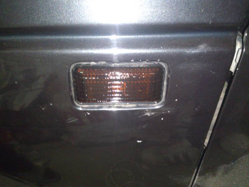

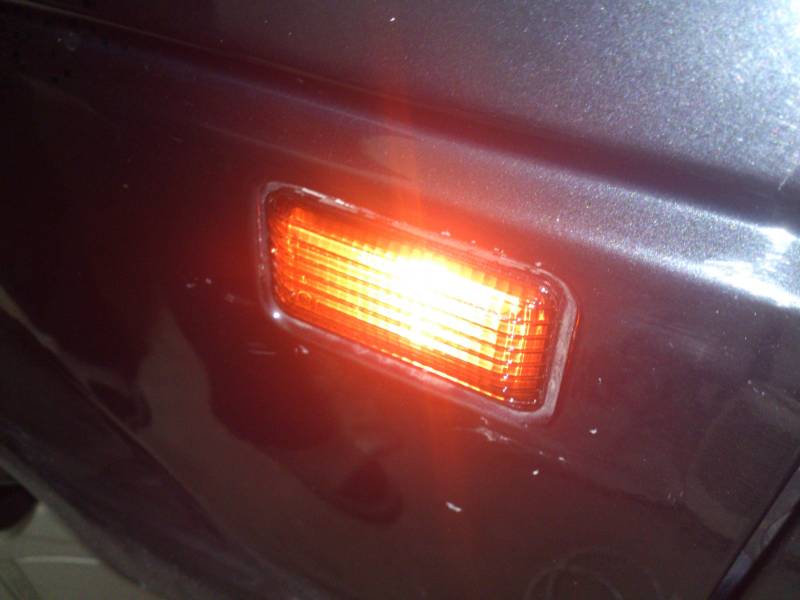

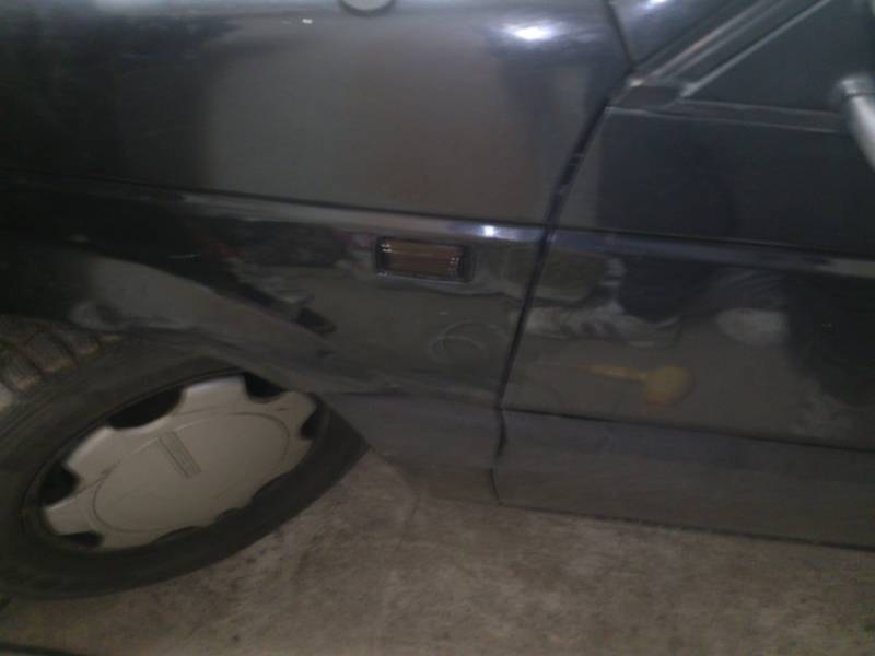

И днес колеги с един приятел се заиграхме и направихме страничните мигачи черни, след няколко седмици и стоповете ще са черни, но сега ще купя парктроник и ще оправя страничните огледала. процеса е лесен облепя се, с трансперантния спрей се пръска, и понеже беше студеничко след всяка ръка със сешуара и така 6 ръце и ето резултата

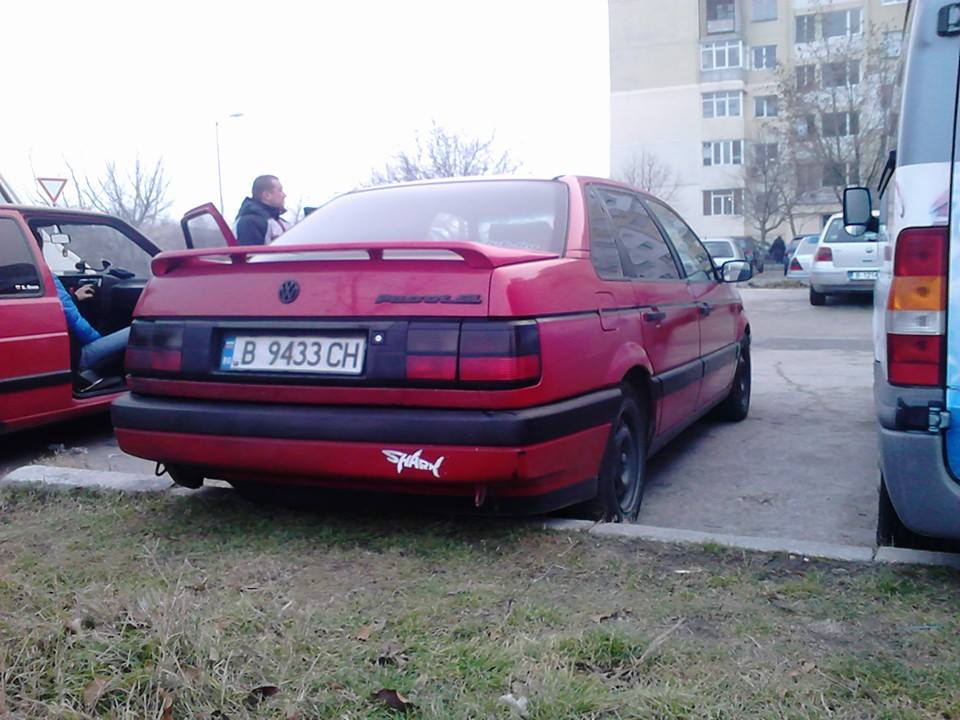

За стоповете обмисли и варианта да използваш и фолио колега, хем се сваля за 2 секунди ако се оплеска работата, хем като ти омръзне или е наложително
сменяш цвета или го махаш а и е стотинки... Ето моята с червени стопове и черно/червени и пропускливостта на светлината е почти същата като на фабричния стоп:

Не знам колега ще помисля малко какъвто съм недъгав ще оплескам нещата, наистина е по-добре,че може да се махне ама има време ще помисля,но Благодаря за идеята не се бях сетил

Колега попринцип това, може да се махне, но много трудно.
Добре си се постарал и ефекта е доста добър ! Някой ден нови, заводски опушени мигачи и стопове

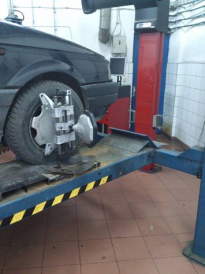

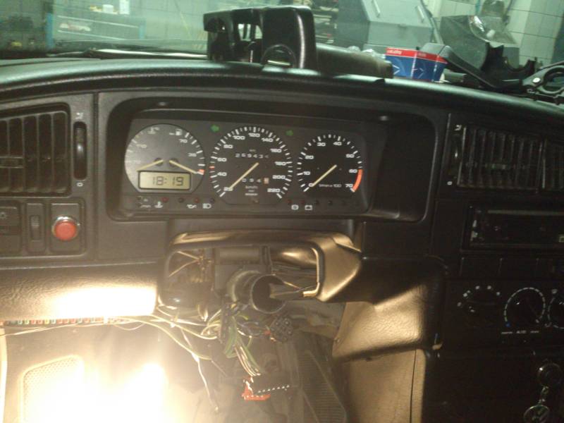

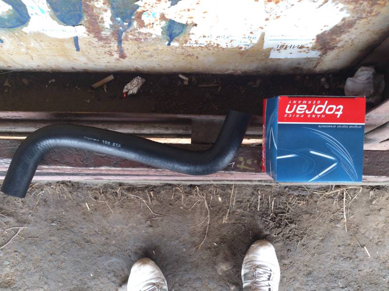

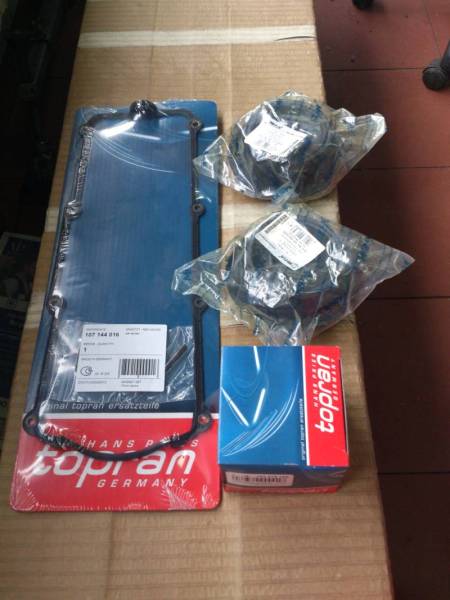

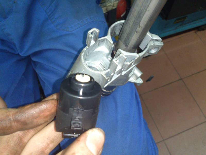

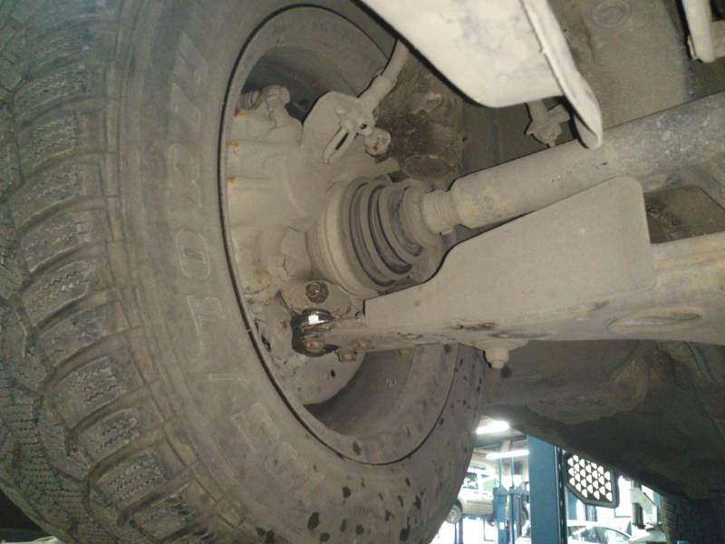

. Днес отидох да я правя за смяна на водна помпа оказа се суха,а просто съединение, което отива към водната помпа. Стегнах скобата не тече,но утре ще купя ново,че това е набъбнало и остаряло и ще пукне. Та днес купих тампони за макферсоните,че са заминали, гарнитура за капака на клапаните със шпили от хубавите гумени,и един шарнир,защото имах толкова пари утре още един и ще ги сменя ще я регулирам в сервиза там си има машина за реглаж и ще работя с нея та от това поне ще спестя.
Та изхарчих всички спестявания и се появи друг проблем, когато се кара и по време но движение духалките и фаровете спират, и сега на двапъти го направи като дам газ се включва клаксонаи като паля и се оказа,че е патрона дето се вкарва ключа и се дава на контакт та утре и него ще купя той поне е евтин и ще кача снимки,мнения итака.

Спрея с който затамнявате се маха доста доста лесно..малко спирт и един парцал и се маха ;) моята беше нацяло упушена отзад а ето след намесата на спирта...

Еми значи ще ги направя с фолио
, само ще видя от къде да купя.Но това не е проблем. Малко нова информация: Смених шарнирите,тампоните на макферсоните, едно водно съединение от което течеше и сега спрях всички течове което знаи след време кора за под двигателя. Смених и отзад амортисьорите, че старите бяха заминали смених и гарнирурата на капака на главата сложих силикон,шпилки за сега не тече смених и патрона най-накрая я разкостих та понаредих малко пластмасите, сега пали и от ключа и от бутона, няма го проблема с фаровете за сега,но това с клаксона си остана и някъде дава на късо пластинката та ще я помъча да я оправя, и за сега е това чакам парктроника да дойде

Нямам снимки на капака,защото много бързах,но не течеее
Ето и патрона
Ето и патрона- Johnsword

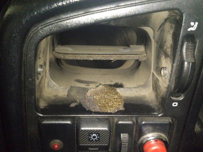

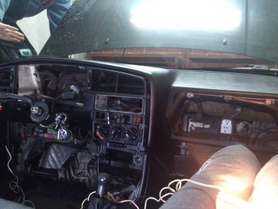

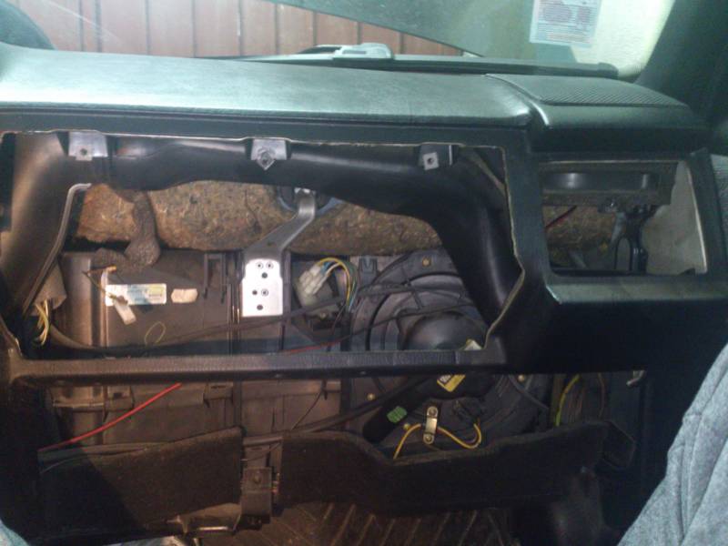

. Ама днес изтече радиаторчето на парното та излиза бял пушек от духалките и мирише на антифриз,та утре пак разглобяване

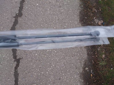

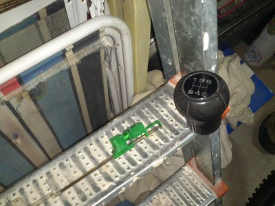

. Купих го днес и си взех скоростен лост от Ауди 80,че моят беше протъркан,малко задната не се и е на мястото ама то в движение не се гледа лоста така че няма да пречи
взех си и подсветката на врътките здрава изцяло и само крука и трябва та утре ще гледам да сменя и самите врътки,че моите сдадоха багажа и такива взех
Ще кача снимки от процеса,ето и малко снимки на лоста радиатора утре- vwladi

Re: Vw Passat B3 '92 -MrMadness-

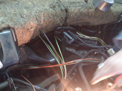

Вчера смених радиаторчето, малко пооплетох инсталацията при качването на таблото ама сега я оправих, смених и врътките облепих клапите колкото да издържат до лятото,защото тогава ще го разглобя ще се сменя и радиаторче и компресора ще се изчисти всичко като хората видях и на климатика радиатора и него ще сменя ама на лято, сега ще слезна да оправя страничните огледала,че са счупени пластмасите
