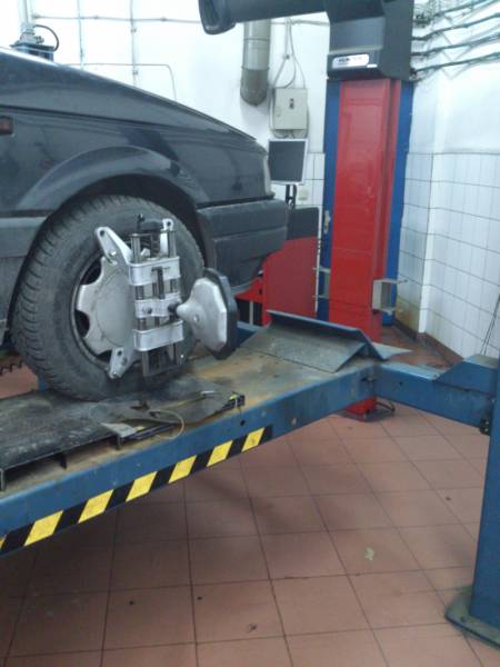

Колега надали ще е скоро иначе Благодаря :th_up . Днес отидох да я правя за смяна на водна помпа оказа се суха,а просто съединение, което отива към водната помпа. Стегнах скобата не тече,но утре ще купя ново,че това е набъбнало и остаряло и ще пукне. Та днес купих тампони за макферсоните,че са заминали, гарнитура за капака на клапаните със шпили от хубавите гумени,и един шарнир,защото имах толкова пари утре още един и ще ги сменя ще я регулирам в сервиза там си има машина за реглаж и ще работя с нея та от това поне ще спестя. :a045 :cry :banghead Та изхарчих всички спестявания и се появи друг проблем, когато се кара и по време но движение духалките и фаровете спират, и сега на двапъти го направи като дам газ се включва клаксонаи като паля и се оказа,че е патрона дето се вкарва ключа и се дава на контакт та утре и него ще купя той поне е евтин и ще кача снимки,мнения итака. :a045 :love.vwclub

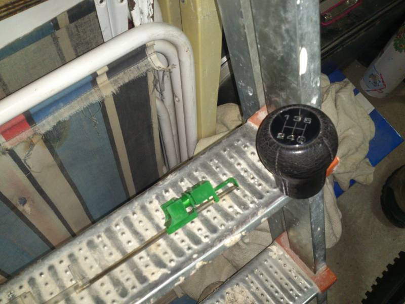

Ама днес изтече радиаторчето на парното та излиза бял пушек от духалките и мирише на антифриз,та утре пак разглобяване :screwy . Купих го днес и си взех скоростен лост от Ауди 80,че моят беше протъркан,малко задната не се и е на мястото ама то в движение не се гледа лоста така че няма да пречи :a045 взех си и подсветката на врътките здрава изцяло и само крука и трябва та утре ще гледам да сменя и самите врътки,че моите сдадоха багажа и такива взех :Mr Green Fun Ще кача снимки от процеса,ето и малко снимки на лоста радиатора утре
