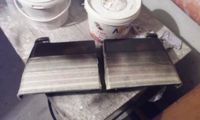

И така онзи ден намерих двата стопа счупени и омазани със нещо като засъхнала паста та намерих два стопа и ги боядисах и тях със трансперентен спрей ето и няколко снимки
ето така намерих стоповете и двата
новите стопове почти готови
и накрая се получи това

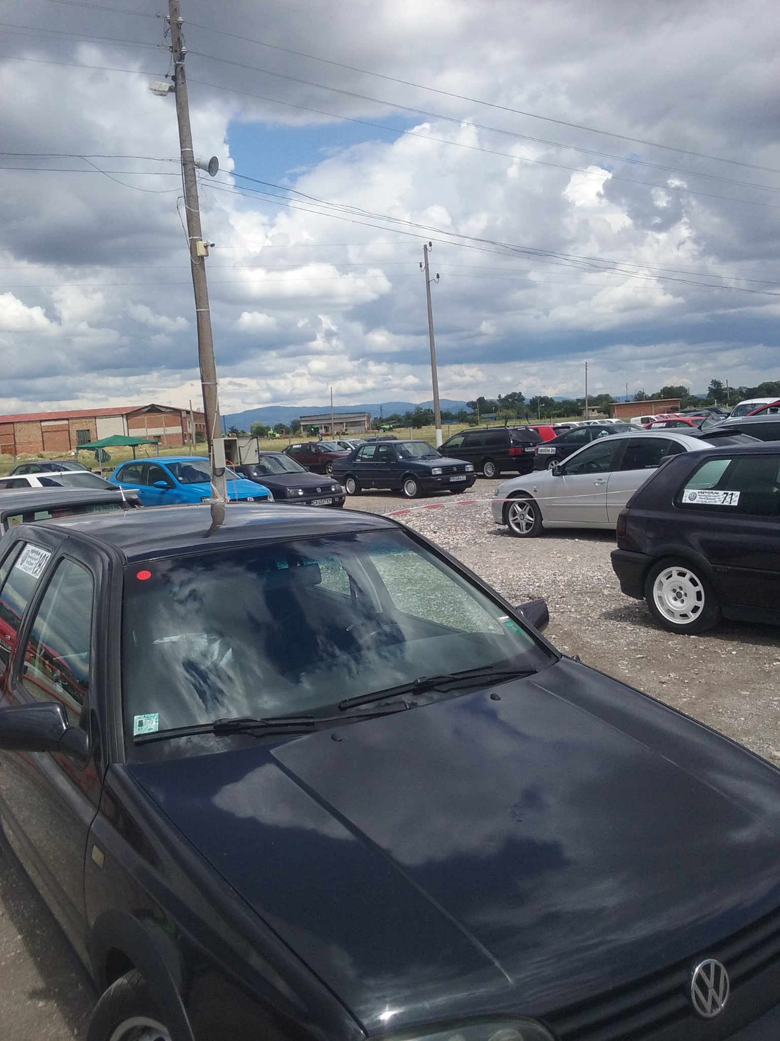

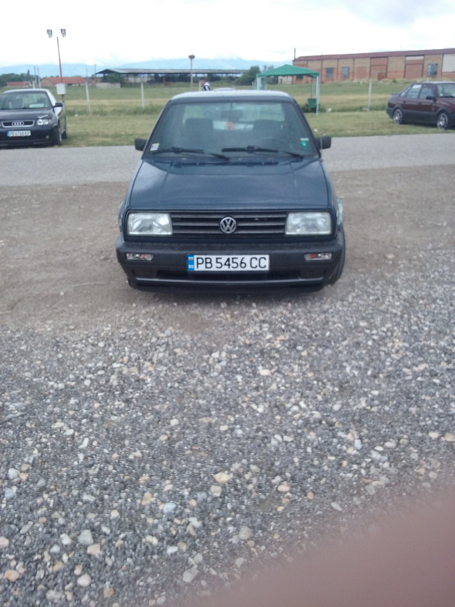

И така мина събора на калояново продължаваме да си работим по джетата
тук сме чисти и готови за събора ето и няколко снимки и от самия събор
тази джета изглеждаше доста добре много ми хареса затова реших да я кача и нея

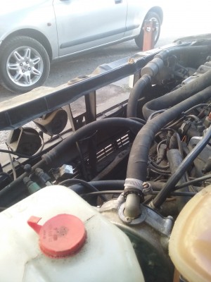

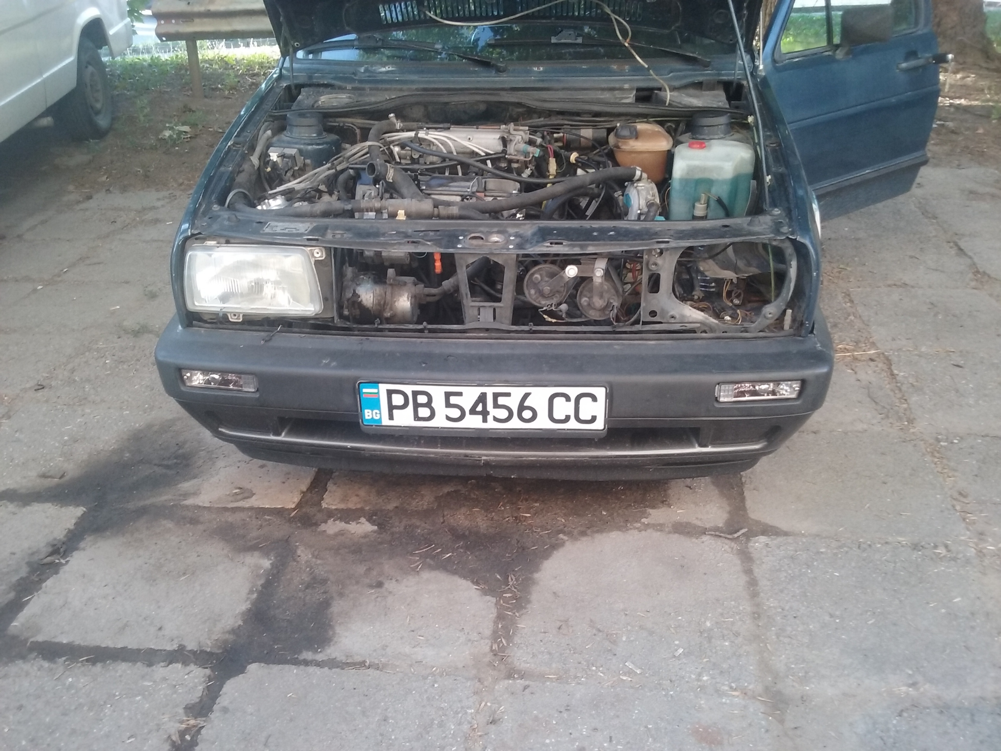

И така тези два дни се наложи дасваля водния радиатор на който му се счупи трабичката за малкото маркучле и така и така я бях разглобил решех да почна да си направя климатика че във таи жега не е много добре без климатик :Mr Green Fun та свалих копресора занесох на един приятел който се занимава със климатици източи му старото масло разглоби го сложимо нови уплатненя и го зглоби вече е качен на колата само немога да намеря нов дехидратор днес обиколих целия пловдив няма и няма :banghead взех и нов възватен клапан че стария беше спукан и от там избяга фреона трябва само нов дехидратор и почвам лека по лека да я зглобявам ако някой знае къде може да има ще съм благодарен :beer търсих из разни сайтове или няма във наличност или въобще няма :banghead
След като привърша със климатика започвам да я правя на бензин да работи утре пристига новия инжекцион (втора употреба) и вече чисто нова бензинова помпа във резервлоара

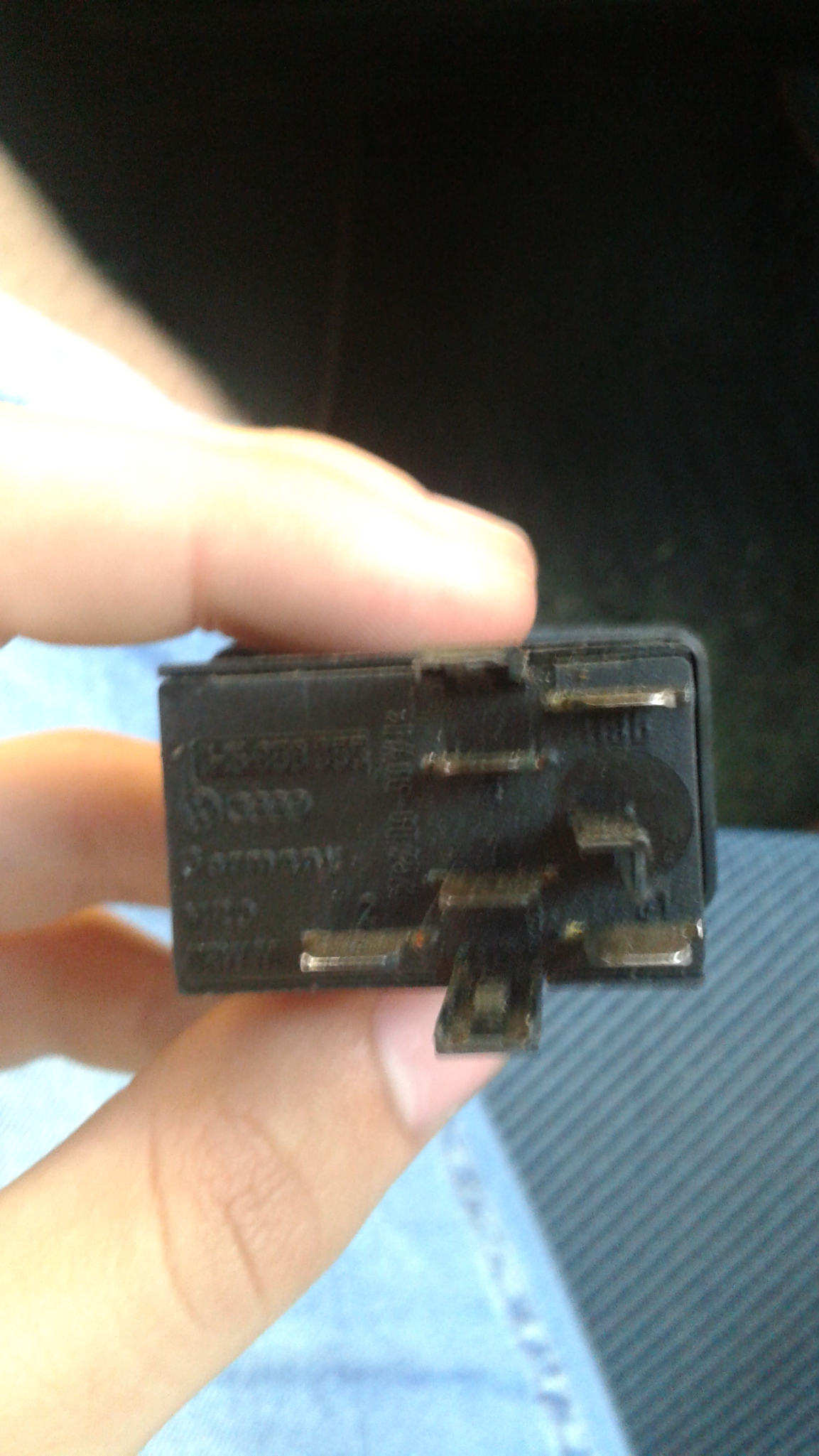

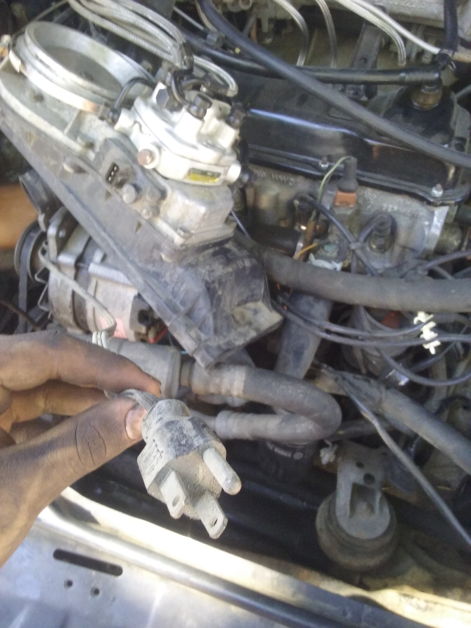

Да кажа и каква нова екстра открих онзи ден докато разглобявах наложи се да сваля кутията на въздушния филтър гледам един висящ кабел гледам го и си векам тоя кабел какъв е проследих го аз и какво излезна имал съм реотан за водата като се включи във контакт водата да е топла баща ми се размотаваше покрай мен и му викам знаеш ли че има реотан за да бържи водата топла и той ми отговаря чак сега ли откри топлата вода :Mr Green Fun ама ми каза че немога във момента да го ползвам че не е на 220v а на 110v и казе че ще изгори вика че го е замервал реотана и бил здрав трябвало му някакъв трансформатор та като дойде зимата ще го направя че това за зимата е супер екстра качваш се палиш и веднага започва да духа топло мислех края на месеца да се разходим до узана но като гледам май ще пропусна :neutral ето и няколко снимки
ето го и кабела за реотана
Добре че има голям багажник :Mr Green Fun че във момента е като склад за радиатори
Ами това от тези дни лека полека ще си я зглобявам важното е всичко да стане :th_up

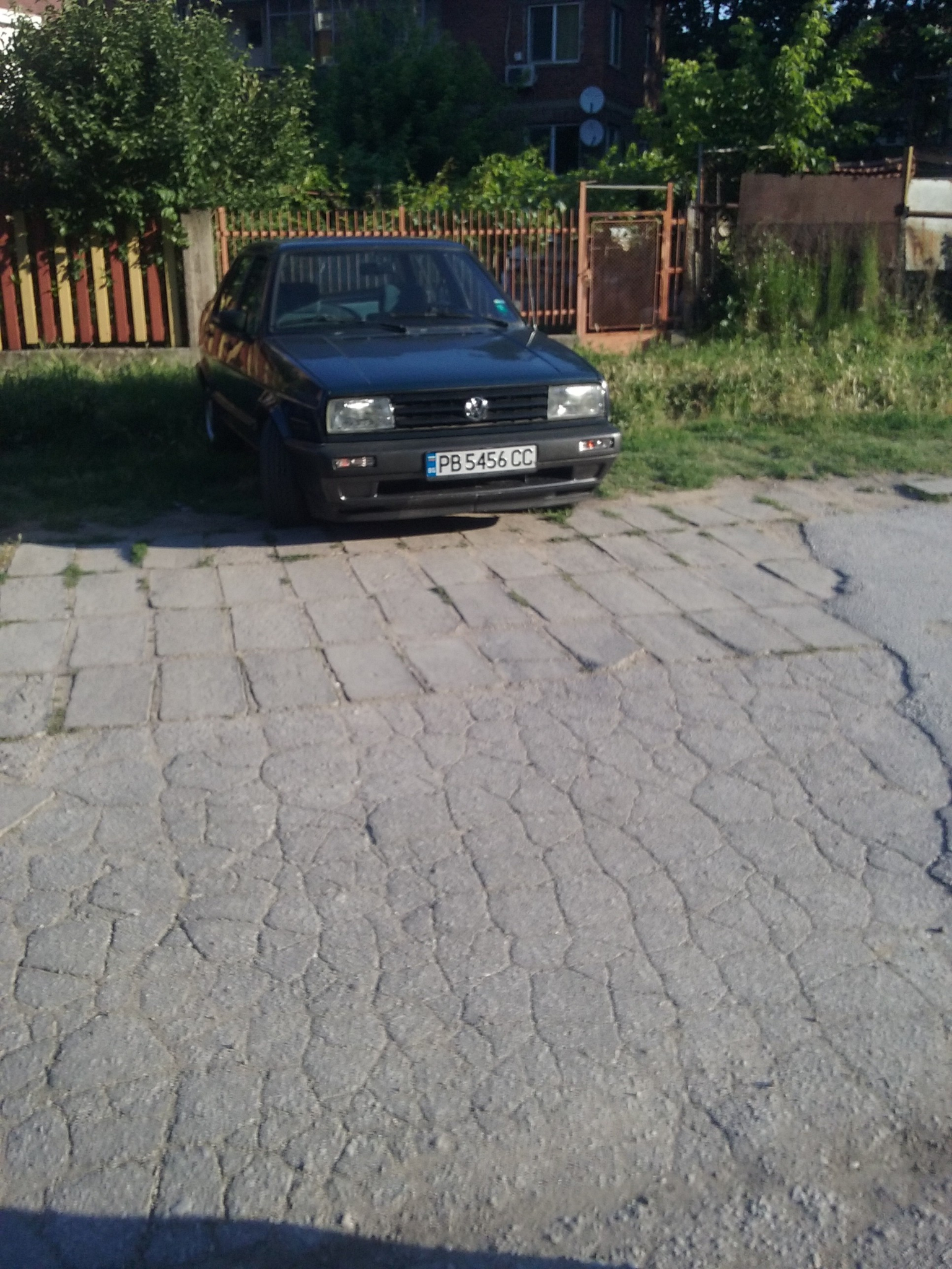

И така най накрая остана малко свободно време та реших да седна да драсна някой ред какво свърших като за начало зглобих предницата сложих радиатори те със нов дехидратор за климатика и нов възвратен клапан тези дни трябва да я закарам да я напълнят със азот да видим да няма някакъв друг теч дано да няма :Mr Green Fun сложих друг нов инжекцион че на моя от газта е гърмял и беше крива клапата има и една игла която я няма и тропа на желязо спрямо новия остана да видя помпите че не идва бензин до инжекциона захванах се със някой дребни проблеми като ръждички тук там е неможе без грам ръжда на годинки си е :mhihi едното място беше около предния прозорец имаше шупнала ръжда изтъргах я намазах я със ръждопреобразовател другото място е на преден ляв калник който си беше китосан и все още си е така седя една година и половина но искаше да се заравни та и той е готов само трябва да го шприцовам да го запечатам да не избива пак ръжда и дано вече догодина живот и здраве ако несе обърка нещо пак вече цялостно пребоядисване ами това е ето и малко снимки :th_up

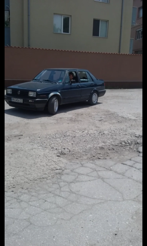

и една снимка от един приятел докато търсех малко сянка взел че ме щракнал

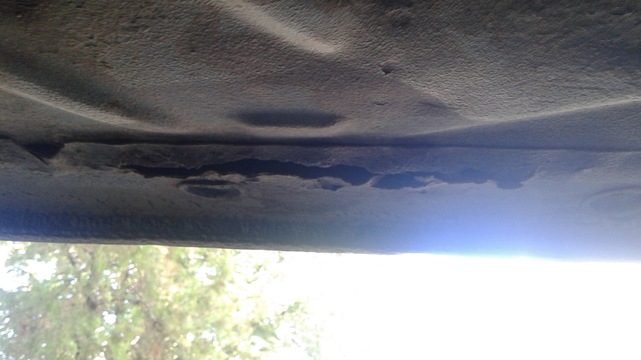

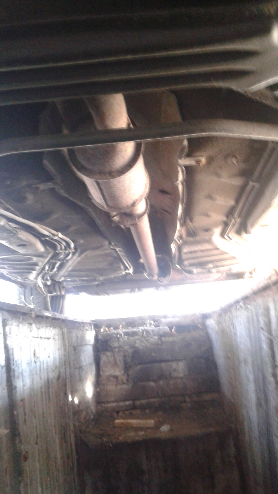

Здравейте малко да бутнем по темата няма нищо ново днес я качих пред блока на канала да огледам положението от долу че не бях влизал от долу година и половина честно казано останах доста доволен от прегледа пода е доста здрав със изключение на една малка дупчица която ще я видите на снимките иначе няма течове нито от скоростите нито от двигателя честно казано съм доволен и сега какво се сетих че имам и се разрових из мазето и го намерих а то е оригинално копченце със надпис такси беше съ дошло със колата няма букса на него само копчето е което сега ще видите иначе това е за сега :th_up
извинявам се за лошото качество на снимки те но моя телефон е на ремонт
ето я и дупката като кола на 32г е добре иначе никъде другаде няма грам гнило

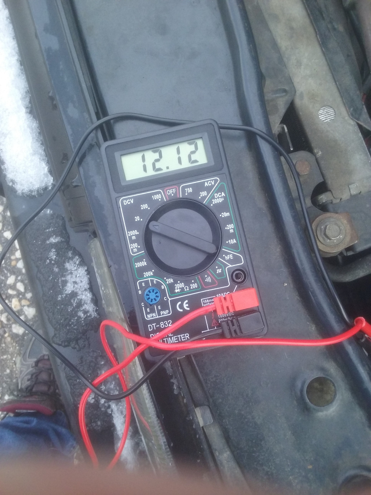

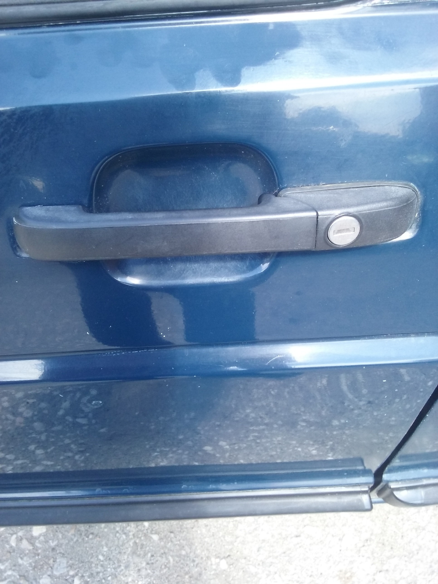

И така след дълго мислене дали да продължа да се занимавам със колата или да се откажа накрая реших че трябва да продължа със пълна сила и така ето няколко свършени работи до сега неса много но пак е нещо :Mr Green Fun имаше лека промяна по вузиката взех си ново радио със флашка сложих лед ленти като отвориш вратата да ти светят във краката тези дни трябва да сменя задните амортисьри че единия е изпуснал мисля да минавам отпред на 256мм дискове и отзад да премина от барабна на диск но отзад кога ще стане учените още не са го установили :Mr Green Fun за отпред съм почти готов имам главини апарати дискове само накладки трябват и съм готов вчера реших да замеря алтернатора колко зарежда на самия алтернатор показва 14.1 на акумолатора показва 13.5 някъде се губи тока но незнам къде :gruebel нещо слаби ми се струват крушките на фаровете на тях показва 12.1 та се чудя дали да не сложа едни релета та да светнат по силно ето няколко снимки да не е без хич

Тука един приятел ме снимал докато сменях бравата

Имаш кофти връзка по веригата алтернатор-стартер-акумулатор. При мен преди време имаше такъв пад от охлабен болт на стойката на алтернатора.

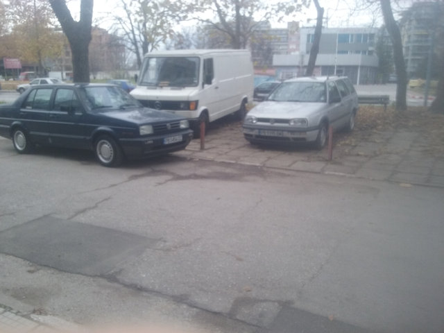

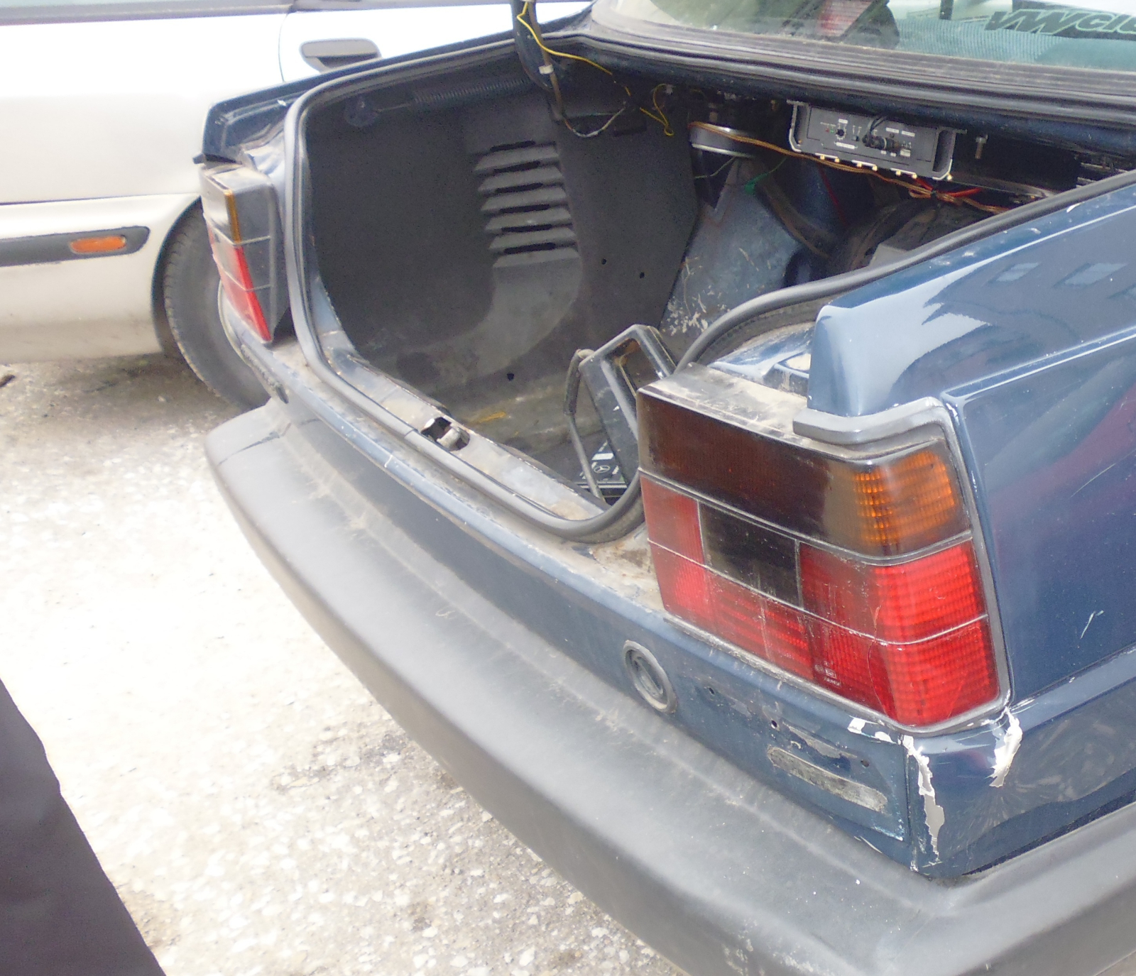

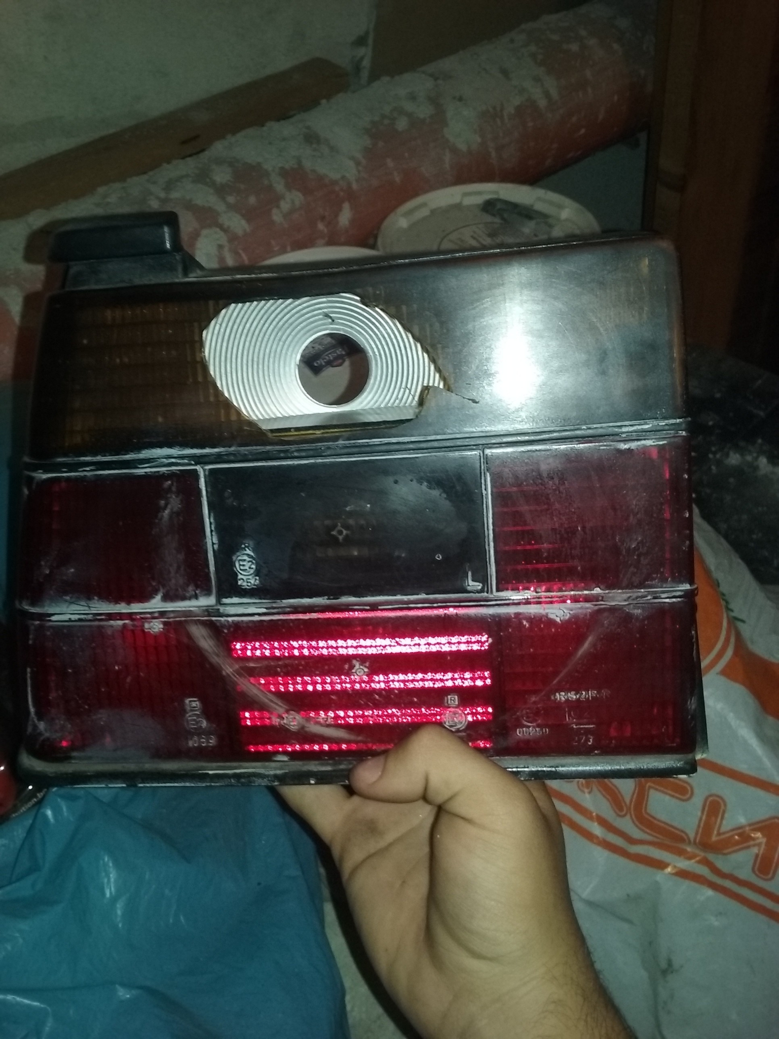

Здравейте колеги честита нова година за много години бъдете живи и здрави но при мен новата година не започна добре за съжъление :icon_sad днес се пребирам колата долу на паргинга гледам я от ляво няма нищо погледнах от дясно кво да видя някой я е ударил и избягал не е много огъната може да се изправи във събота мисля да ходя при тенекиджия да я изпъне задната броня беше изкочила от водача та я свалих и я наместих от удара където се е сгънала ламарината е дала напрежение на стопа и той се е пукнал както и да е разрових се из мазето намерих един стоп омазан със нещо черно но беше по добре от този на колата поне няма да се пълни със вода
Ето така я намерих
Ами това е за сега положението :th_up
