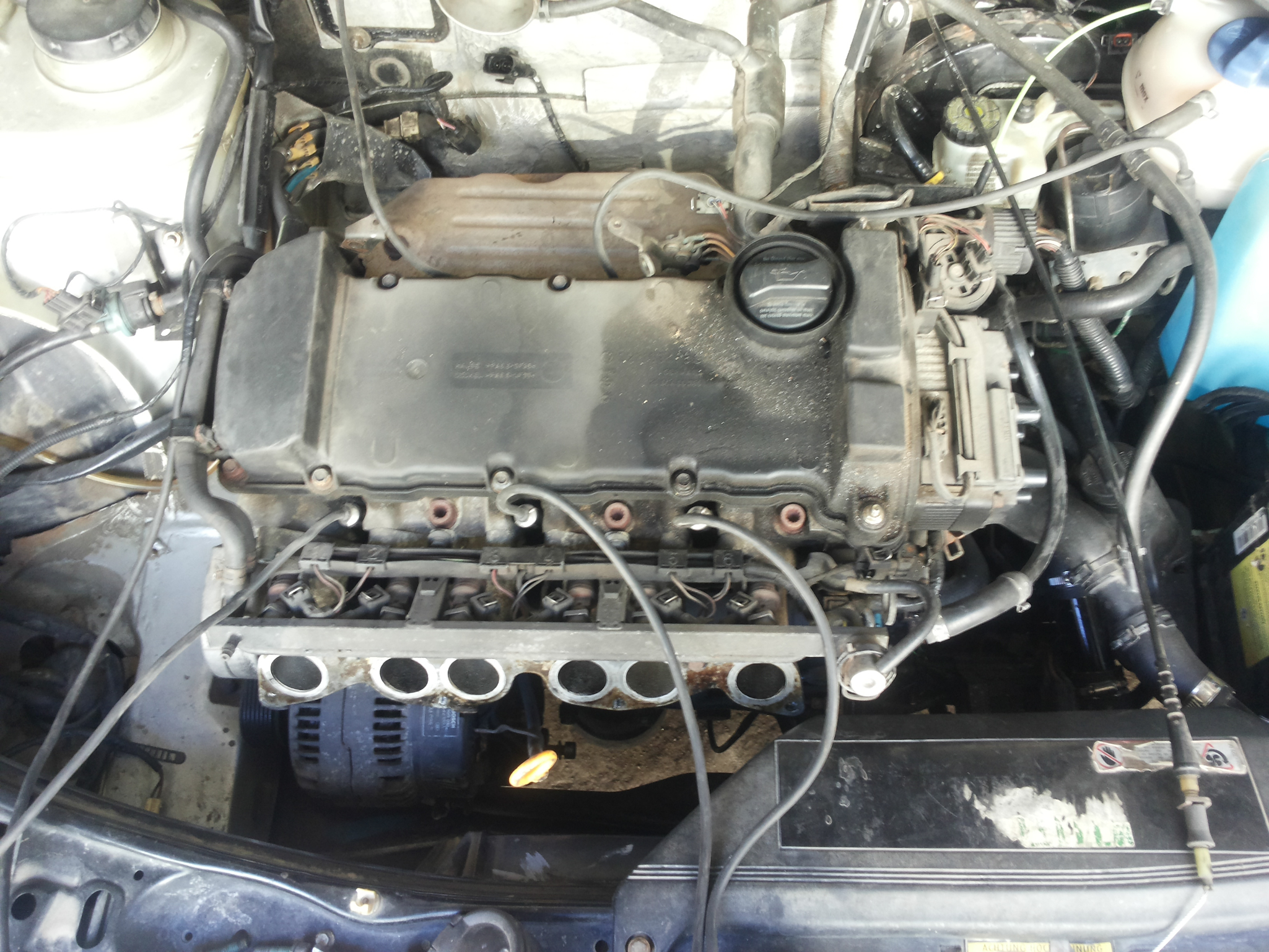

Ами бях наранил кабела на 1-ви цилиндър докато слагах двигатела. Мислех си, че ще е от него и купих нови кабели.
Нямах ключа за вадене на лулите и трябваше да свалям колектор за да сменя кабелите.
Обаче се оказа, че не е от кабелите. Прекъсването си остана, че стана и по-зле. :banghead Един цилиндър се губеше. Почнах да вадя кабелите от бобината един по един докато колата рабитеше и се оказа, че не подава искра на 6-ти цилиндър. :banghead Айде и нова бобина.

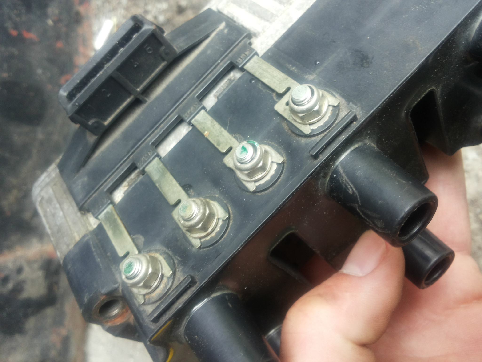

След като я сложих на първото палене беше добре и излизам на пробно кръгче. И пак ту са всичките цилиндри ту се губят. :banghead :banghead :banghead Почна се едно мислене, чудене, ровене из форуми, преглед на всички букси, кабели, пръскане с контактен спрей. Остана само една връзка да проверя, между комутатора и бобината. Ама викам няма как да е от там то бобината с комутатора си вървят комплект нови. Надигнах пластмасата дето закрива връзката и гледам не са затегнали гайките. :censored2 :censored2 :censored2 Стегнах ги и всичко заспа. Снега се беше се стопил вече и усмивката след пробното кръгче вече наистина беше голяма. :biggrin
За ейтея гайки става въпрос. Самоче на чисто новата бобина.

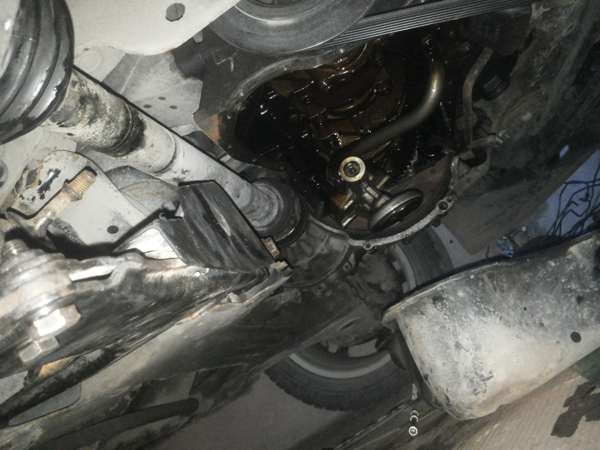

Намерих носачи от б4-ABF, и трябваше да ги сменя. Левия смених лесно. Отдясно обаче се оказа ,че немога да развия болта на малкия тампон. Картера на VR6-а стои много близо до носача и немога да сложа камъка, за да развия болта.
Последва източване на маслото и сваляне на картера.
Така вече се работеше
Сложих и нов филтър.

potrebitel19 написа:. Картера на VR6-а стои много близо до носача и немога да сложа камъка, за да развия болта. Последва източване на маслото и сваляне на картера...
:eek
просто се освобождават двата тампона на двигателя и същия се повдига.

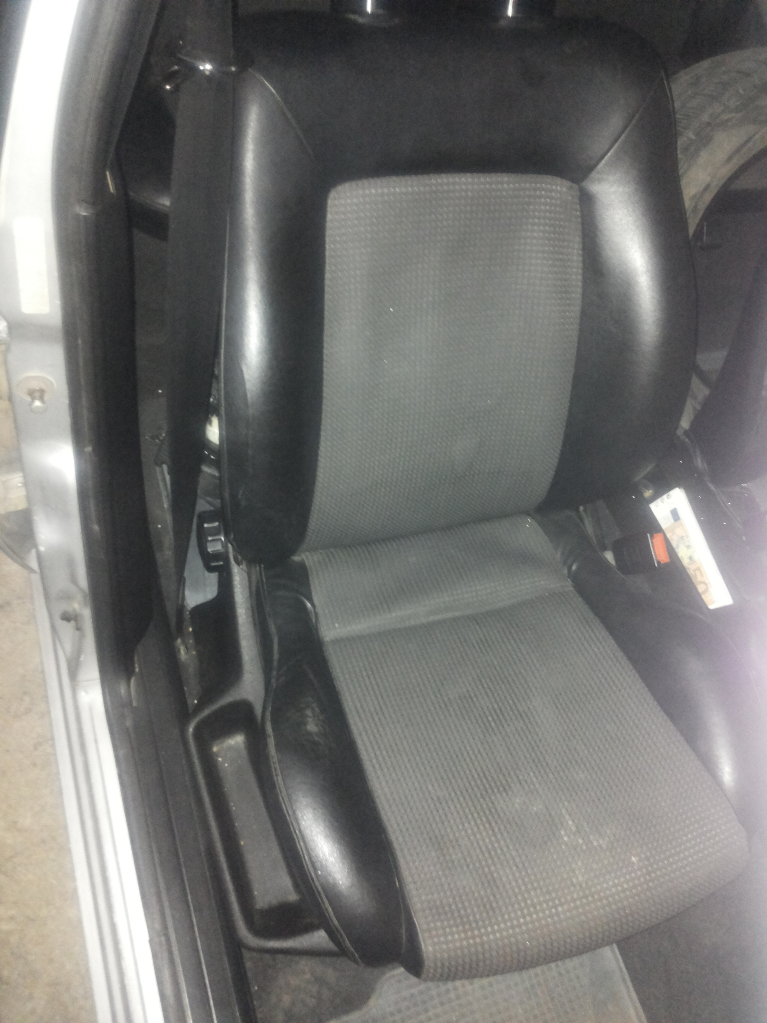

Намерих си и задни койловъри.
купих им и нови прахоуловители
Също така и салон от б4 полукожа.

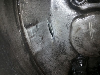

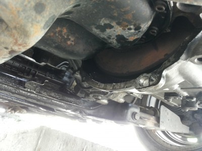

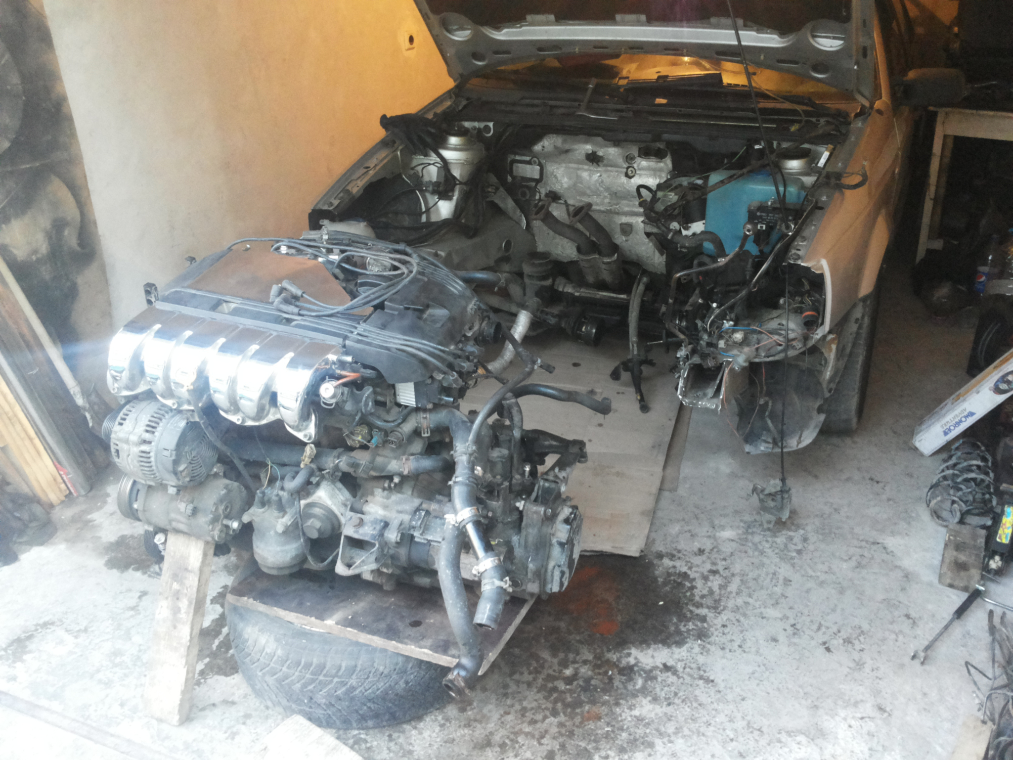

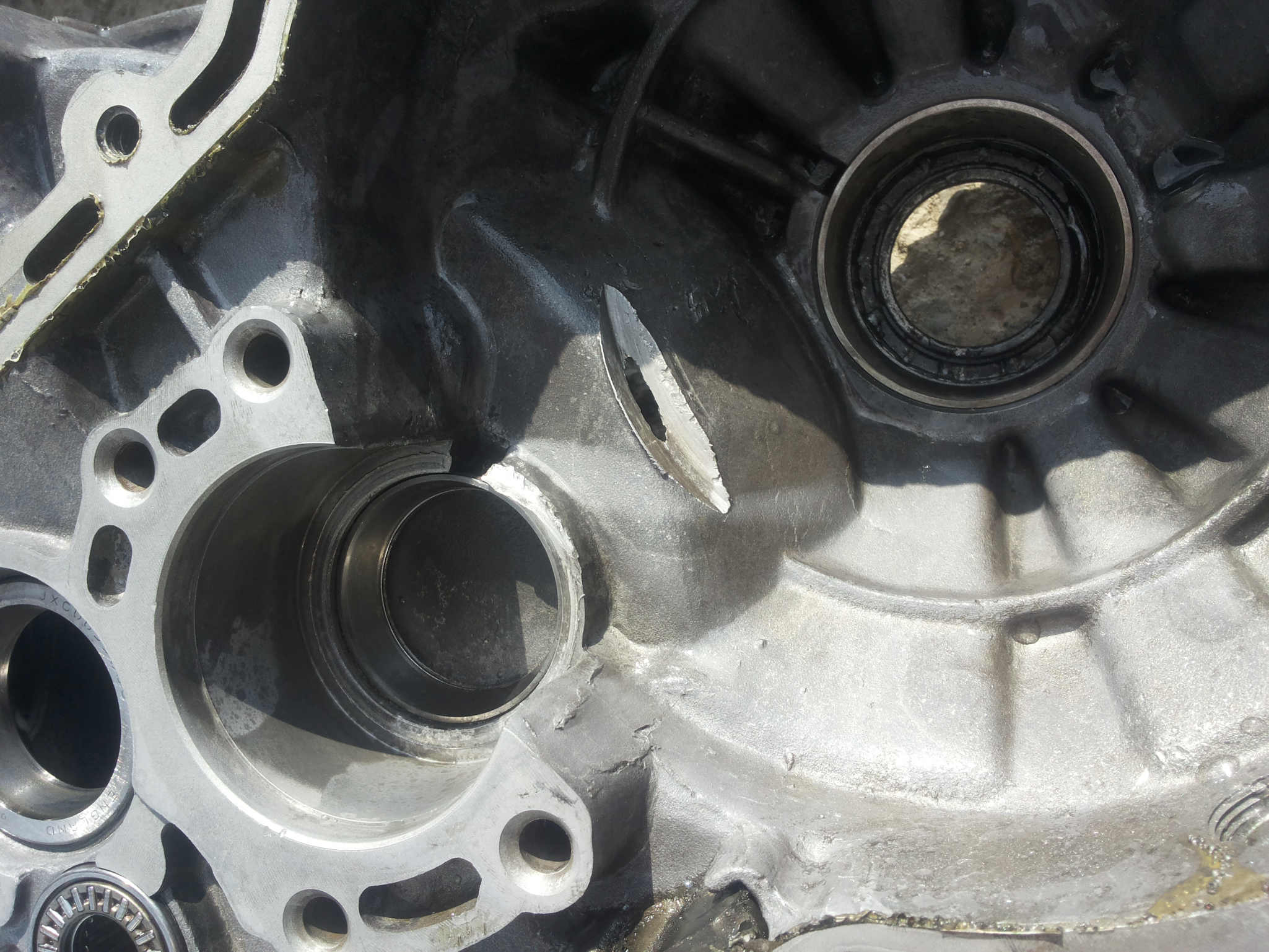

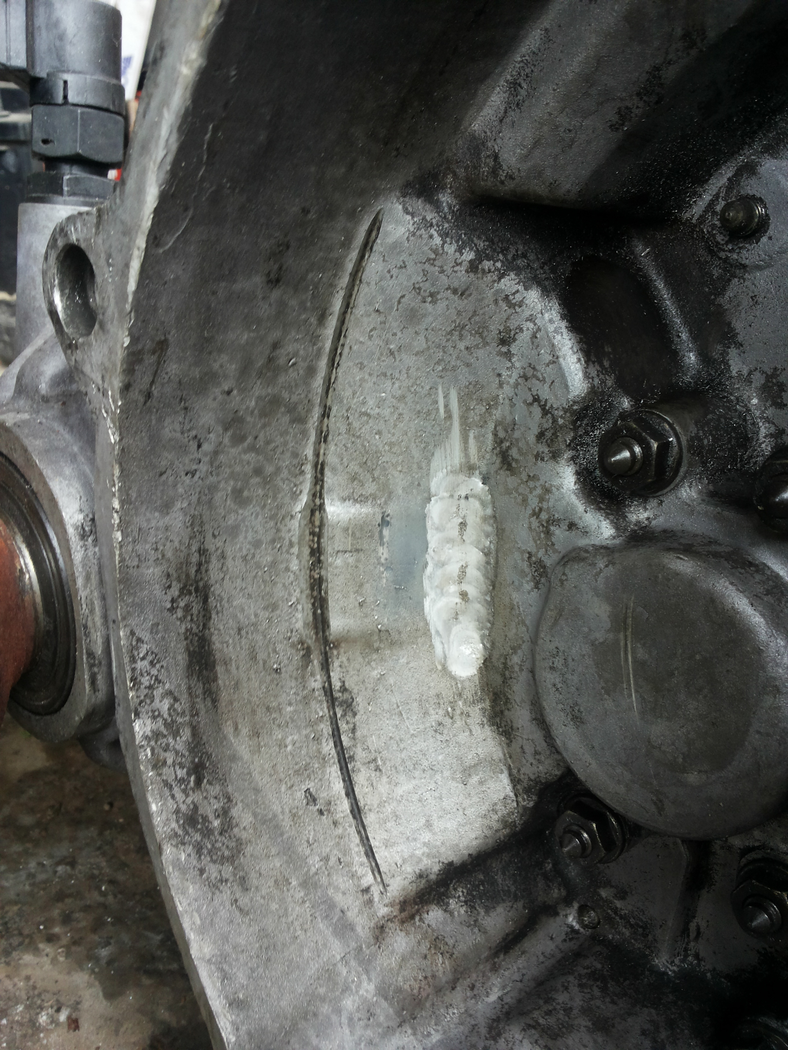

Една седмица след Крушуна нещо протече отдоло.
Явно от скоростната кутия
За по-лесно (поне на мен ми е по лесно) извадих двигатела с кутията.
Ето къде беше проблема
pe6kata
Мнения: 3010
Автомобил: passat corrado
Двигател: AAA и АBV turbo
Местоположение: Елхово
Re: Моят Volkswagen Passat B3 VR6

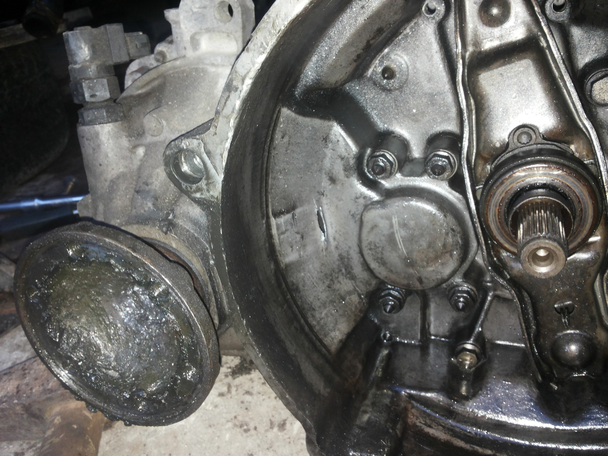

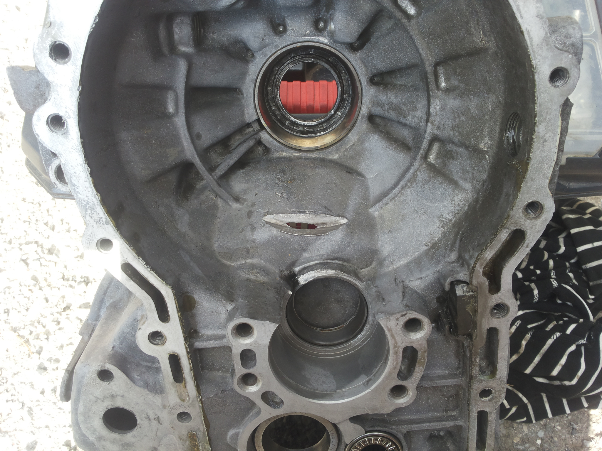

Мнениеот pe6kata » Чет 28 сеп 2017 22:02
Това е следствието. Проблемът е много по-сериозен и е вътре в кутията. Като цяло си късметлия, поправимо е, обикновено оста на сателитите влиза при съединителя и кутията става салата. Търси ос от новия тип, с подобрено мазане е, ако ще я ремонтираш. Кутия или камбана за вр6 е кът.

Мнениеот potrebitel19 » Чет 28 сеп 2017 22:11
Свалих капака на кутията от към петата, и се отказах да продължавам по-навътре. Направо я занесох на познат който има сервиз, за да я направи.
Това е изядено от чопа на диференциалът. Така каза моя познат. (аз не разбирам от ск.кутии)

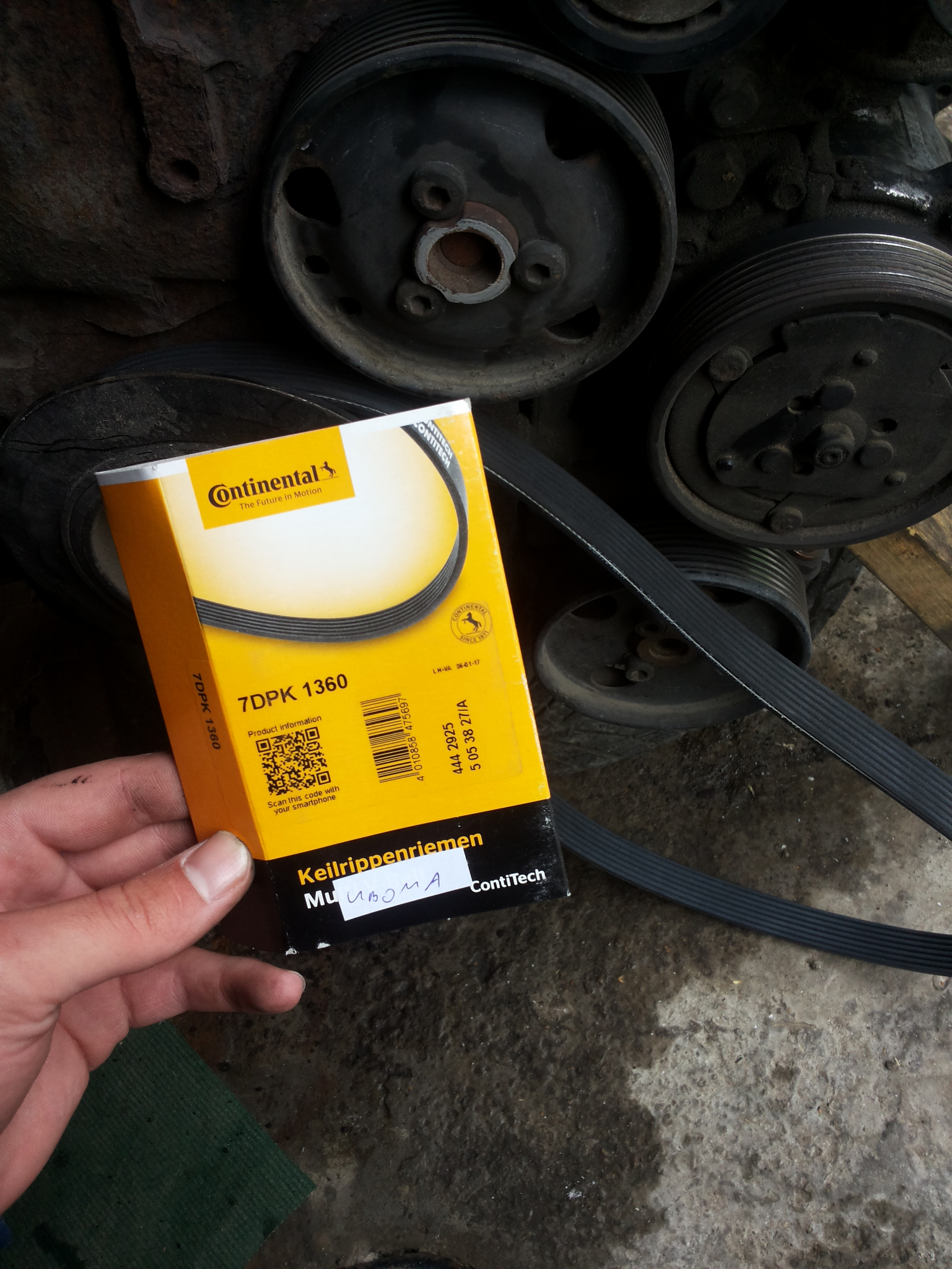

Смених и пистовия ремък, че беше на удобно място. :mhihi

Aко твоя майстор не е сменил оста на сателитите в дифа,за която ти писах, (чопа както му казваш), а само я е заварил за касетата, след не много време ще ти се взриви кутията :exclaim
Оста не излиза случайно, поради влошено мазане сателитите са се вкопали в нея. Около 40лв е нова ос от новия тип, при който конструктивния проблем с лошото мазане се решава.
