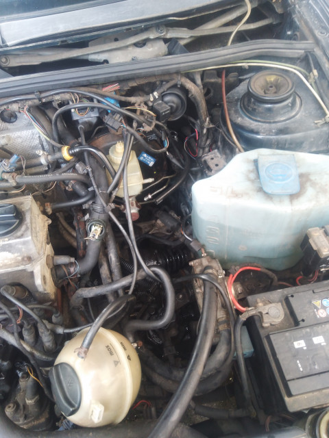

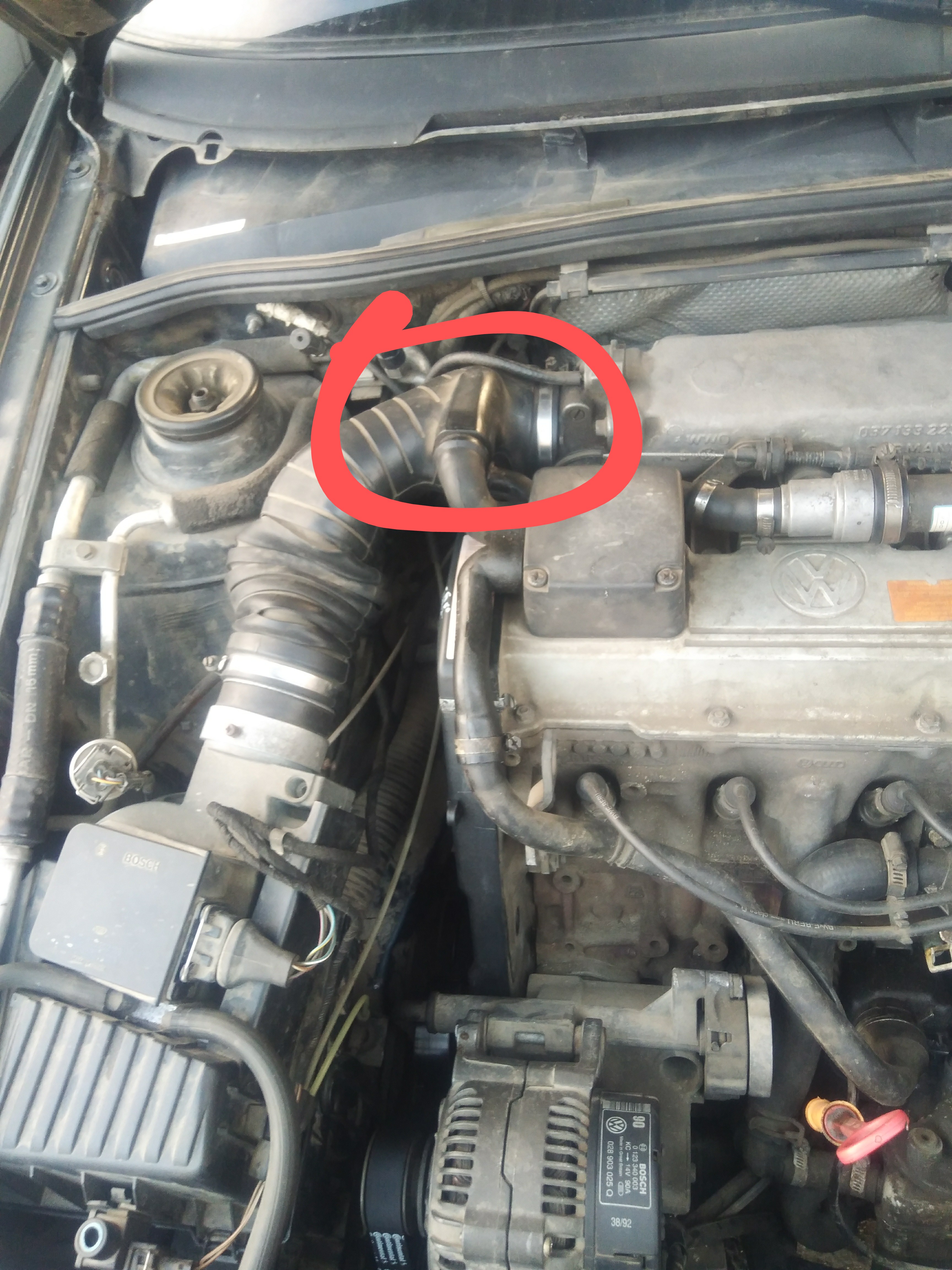

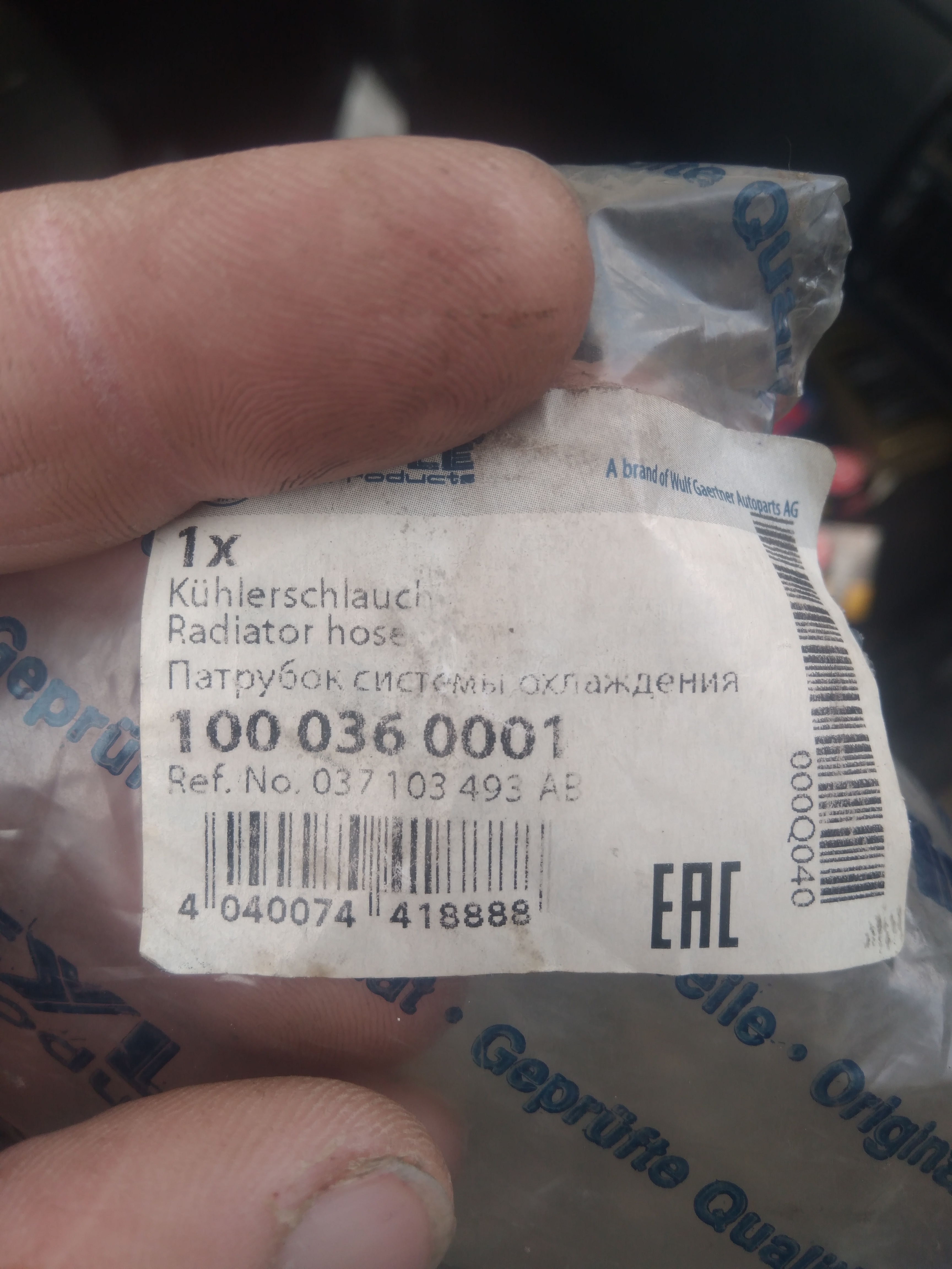

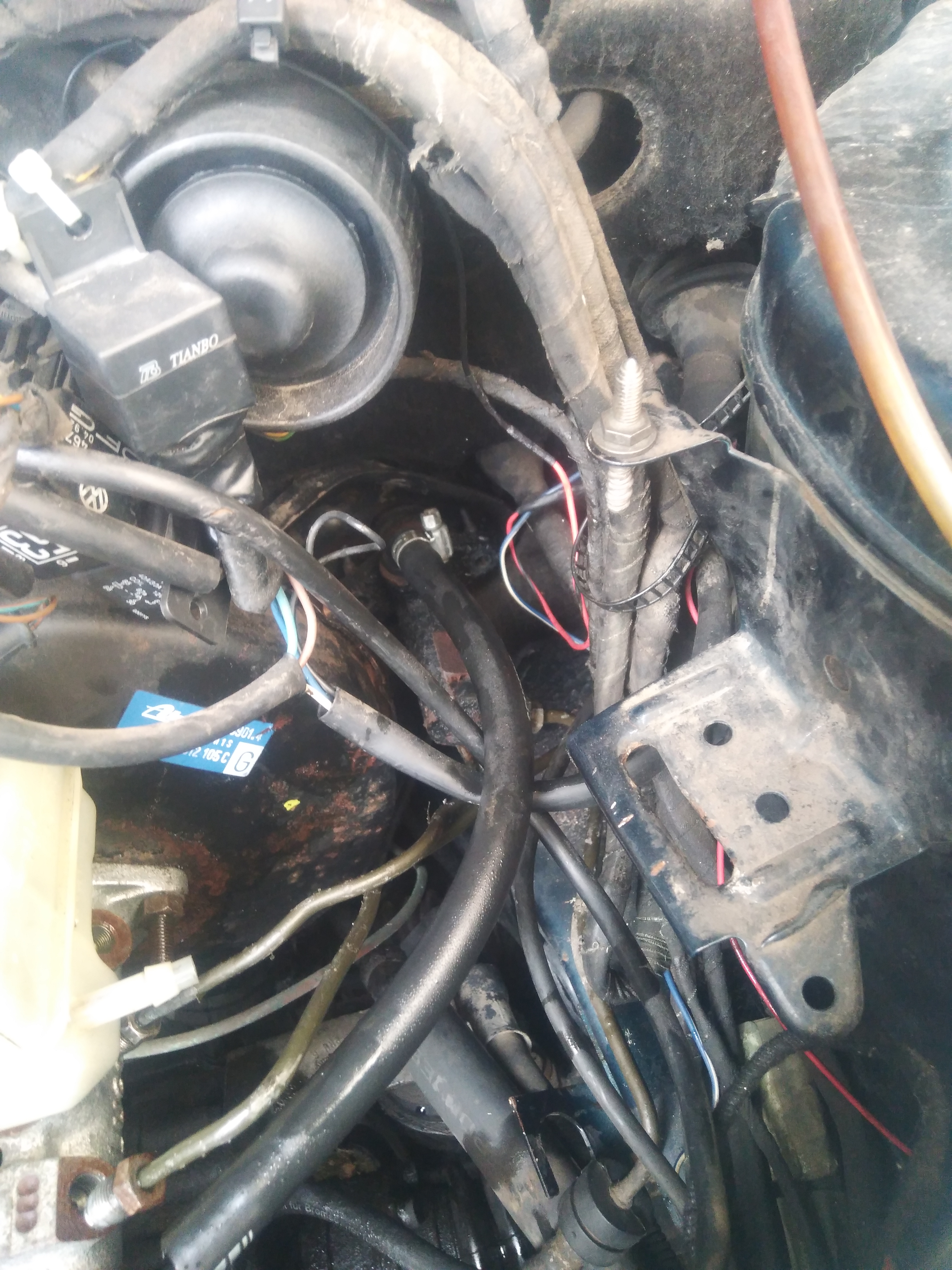

и такаа, спирам да мисля за поставката, появи се по-сериозен проблем, вчера докато се прибирам от работа нещо под капака изпука веднага отбивам настрани и виждам, че наркучето от снимка 1 от ограденото място е изскочило от съединението, бутам го обратно на мястото му, оглеждам се за други дефекти видимо нищо, паля всичко изглежда нормално тръгвам и на второто кръстовище колата вдига обороти на празен ход (около 2000 оборота), върви нормално иначе, днеска пак на път към вкъщи пак изпука по същия начин обаче този път другият маркуч към маслоохладителя спукан, обграденото място от снимка 2. Та въпросът ми е освен дебитомер какво още ? трябва ли да се притеснявам много (от финансова гледна точка) :mhihi :mhihi

shagy написа:и такаа, спирам да мисля за поставката, появи се по-сериозен проблем, вчера докато се прибирам от работа нещо под капака изпука веднага отбивам настрани и виждам, че наркучето от снимка 1 от ограденото място е изскочило от съединението, бутам го обратно на мястото му, оглеждам се за други дефекти видимо нищо, паля всичко изглежда нормално тръгвам и на второто кръстовище колата вдига обороти на празен ход (около 2000 оборота), върви нормално иначе, днеска пак на път към вкъщи пак изпука по същия начин обаче този път другият маркуч към маслоохладителя спукан, обграденото място от снимка 2. Та въпросът ми е освен дебитомер какво още ? трябва ли да се притеснявам много (от финансова гледна точка)
Предполагам само че гърми газовата уредба и ти вади маркучите за картерната вентилация понеже са без скоби и са размекнати от маслото, защото виждам че имаш кихалка, но явно нейната гумичка е по стегната от тия маркучи. Та провери кабелите и свещите първо, после настройката на изпарителя, да не е бедна сместта, щото а гръмне още няколко пъти и изкриви клапата на дебитомера, това ще и е, освен ако не намериш нов здрав дебитомер

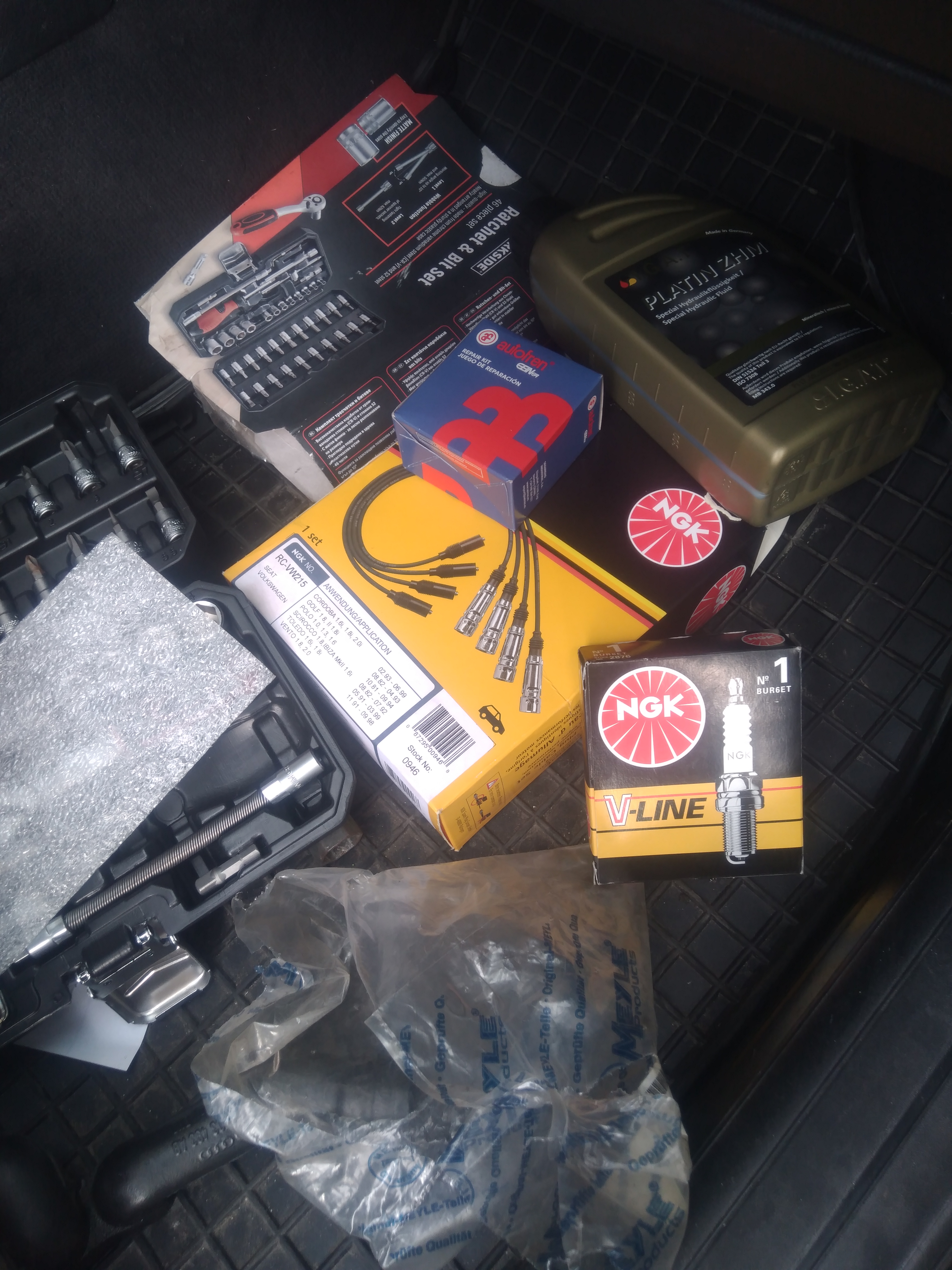

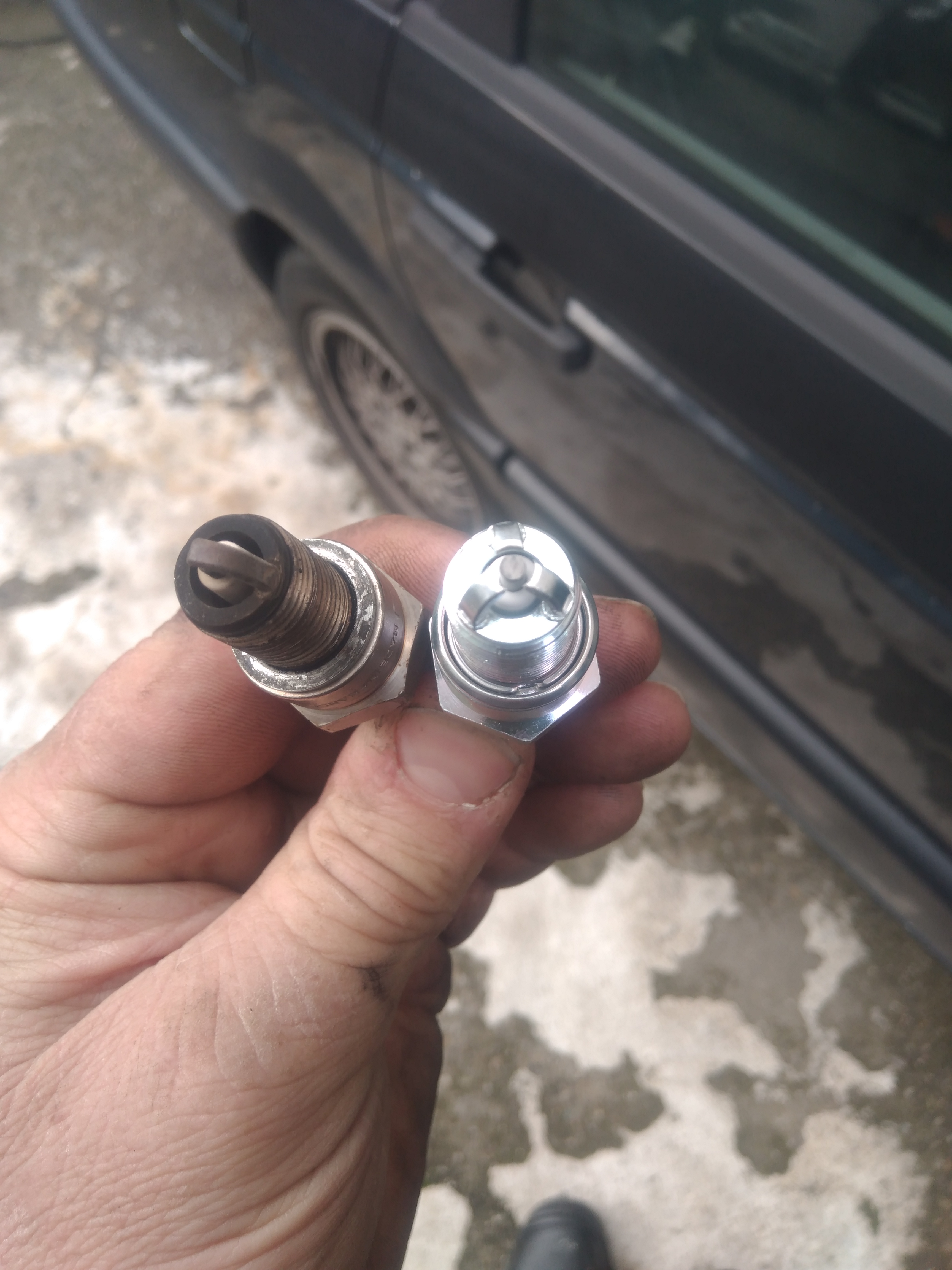

Привет на всички, доста дълго четиво ще има, гърмежите и маркуча за картерната вентилация са оправени, смених свещи, кабели капачка диститбутор, палец, маркуча спукания също. нещата се оправиха до някъде, вече гърмежи няма мощ има, но проблема с оборотите си седи, проверих маркучите към инжекциона (вакууми и прочеи) и при работещ и при спрян двигател не можах да хвана нещо нередно, и преди да проверя клапана на дебитомера се сетих да измъкна буксата и хоп всичко точно, успях да намеря по нета 2 здрави дебитомера вече са в багажника но по това време когато все вали още не съм се хванал да го сменя щот нямам и гараж. нещо ми изписва някаква грешка и не мога да кача снимки.
А между другото се появи и друг проблем, който вече и той е отстранен, а именно със съединителят, отивам на работа спирам никакви проблеми качвам се след работа и педала на съединителя остава на половина долу, прибрах се до вкъщи и когато паркирах останах съвсем без съединител, докосвам педала пада до ламарина и си остава там, попитах един двама казаха ми на 90% е долна помпа, е да ама не нали съм малко карък и попаднах при останалите 10%, първо тръгнах си взех на марката аутофрен ремонтен кит... греда. ужким по каталог ама различен диметър на уплътненията, втори магазин втори комплект този път ми казаха, че са били 2 размера за сп. с-ма АТЕ и FАG поръчвам по-големия размер..... пак греда на горната помпа единият к-маншет съвсем друг и вътрешните диаметри не пасват, 2 поръчки по интернет на марките топран и егр беше мисля или епр същата боза и накрая си взех 2 нови помпи и си реших проблема, а и искам да благодаря на бившият собственик, чухме се по телефона ими обясни кое, как, що.

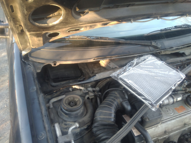

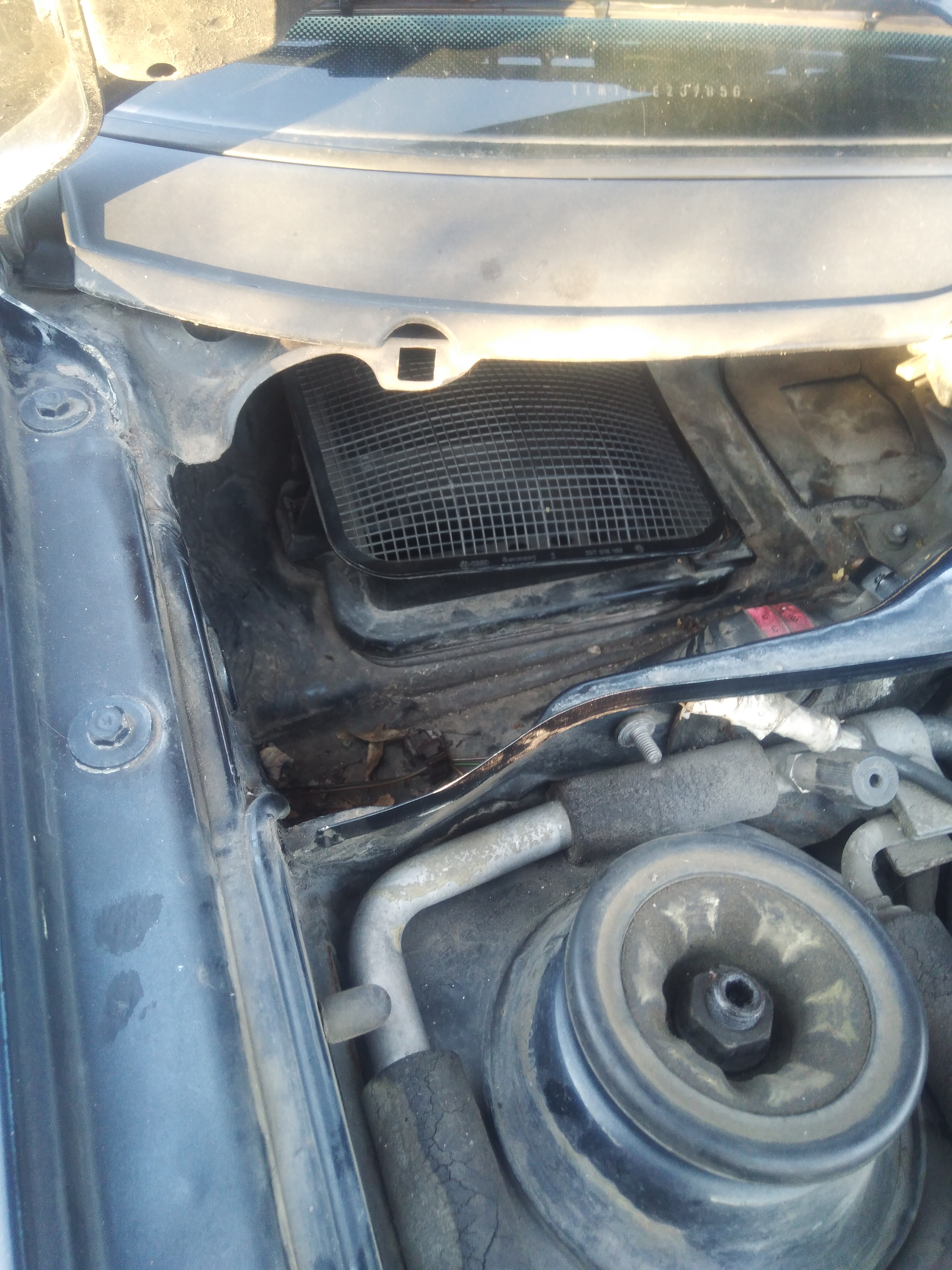

Здравейте фенове, имам питане относно филтър купе, прилагам снимка какъв вид е моят, някак странен та въпроса ми е дали мога да сменя стойката/клетката или както и да се нарича това нещо със стандартен правоъгълен филтър?
DoH_KuXoT
Мнения: 6337
Re: Passat b3 дълго очакваният...
Мнениеот DoH_KuXoT » Пон 10 яну 2022 14:05
може разбира се, сменя се за 5 минути, само си намери от донор, съветвам те отдолу да го обмажеш със силикон на дебело преди монтажа, защото едва ли уплътнението ще е читаво, а от там се наводняват често тия пасати. На моя В4 бях прекарал кабел за усилвател от там и бях се наводнил стабилно на първия дъжд :)
