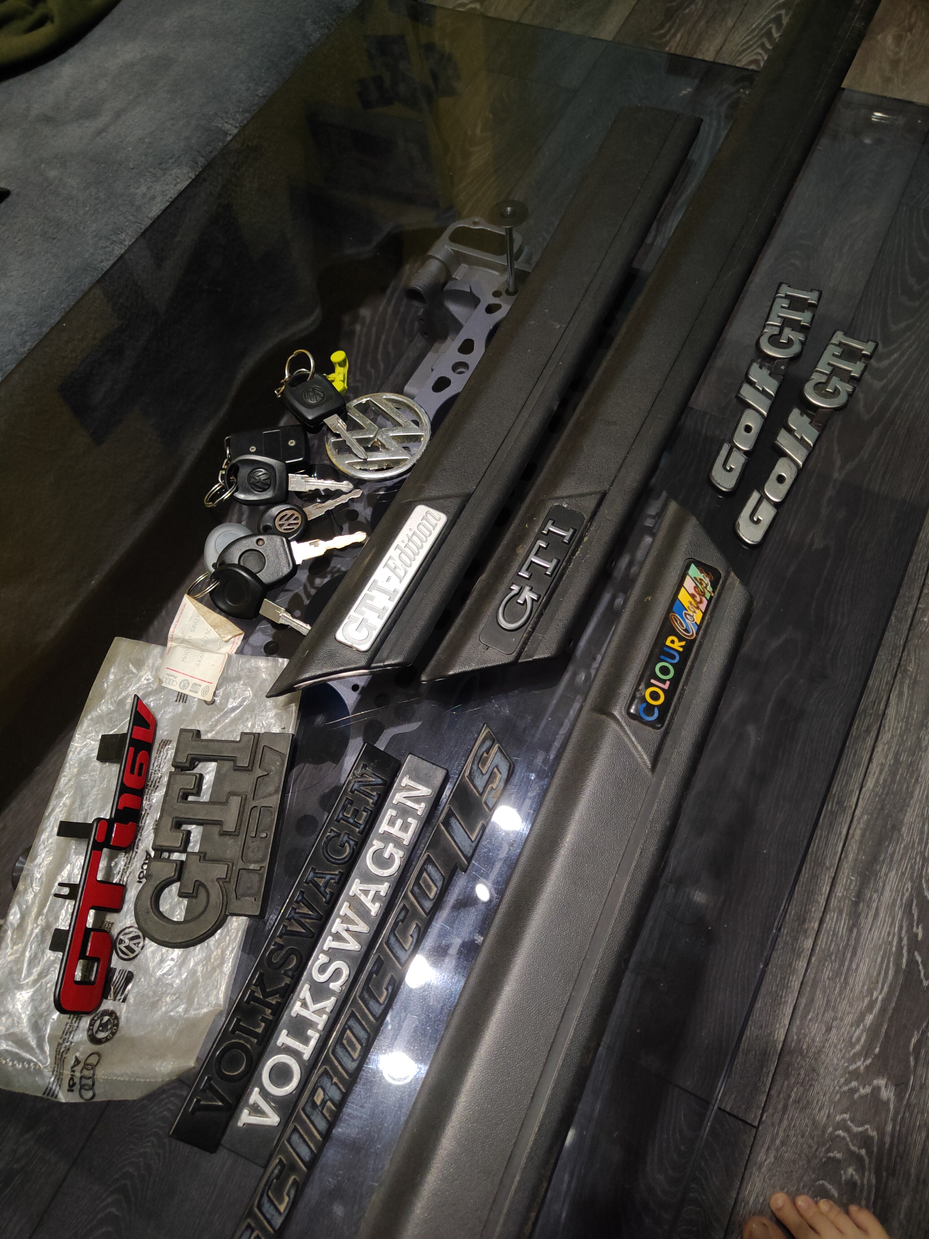

Малко събрани чаркове. Остана ми климатроника; заводското радио; черен плафон и сенници; малко елементи да се претапицират; стопове magic color black като на двойката да са комплект :mhihi фарове някакви и боя. С двигателя и ходовата част там няма да има прошка. Двигателя на парчета :twisted всички датчици, лагери, сегменти и гарнитури се сменят! После полиоретан, прахово боядисване и 288мм спирачки. Тоя ABS някой ако му разбира да каже,че искам и него да го задвижа или поне стегна ,че два пъти щях да умра с други тройки без спирачки... :censored2 :banghead

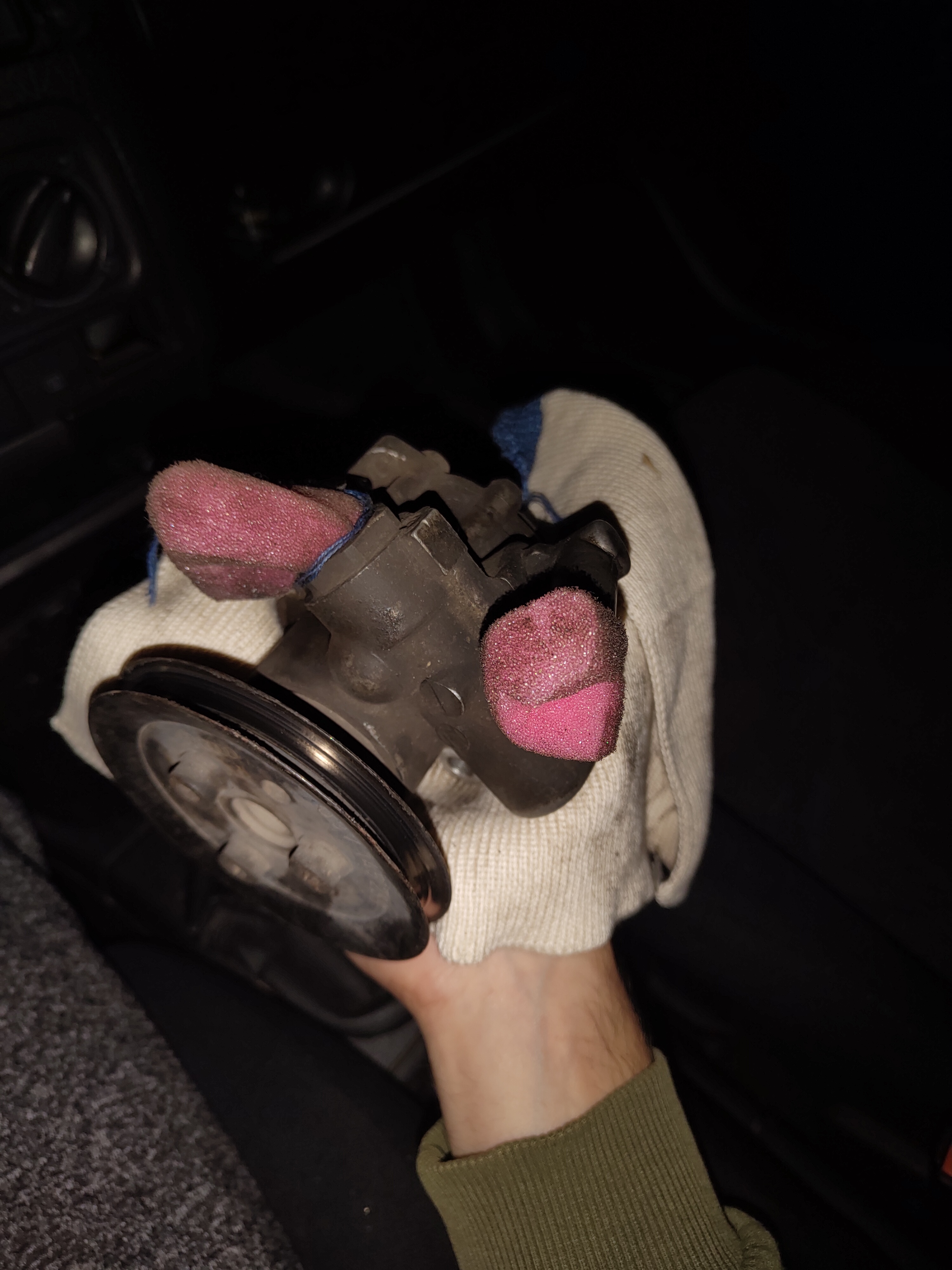

Взех хидравлична помпа от приятел и се чудя дали като вадя двигателя да не рециклирам рейката.
Взех и скорости CDA и мисля да я пръсна на парчета.

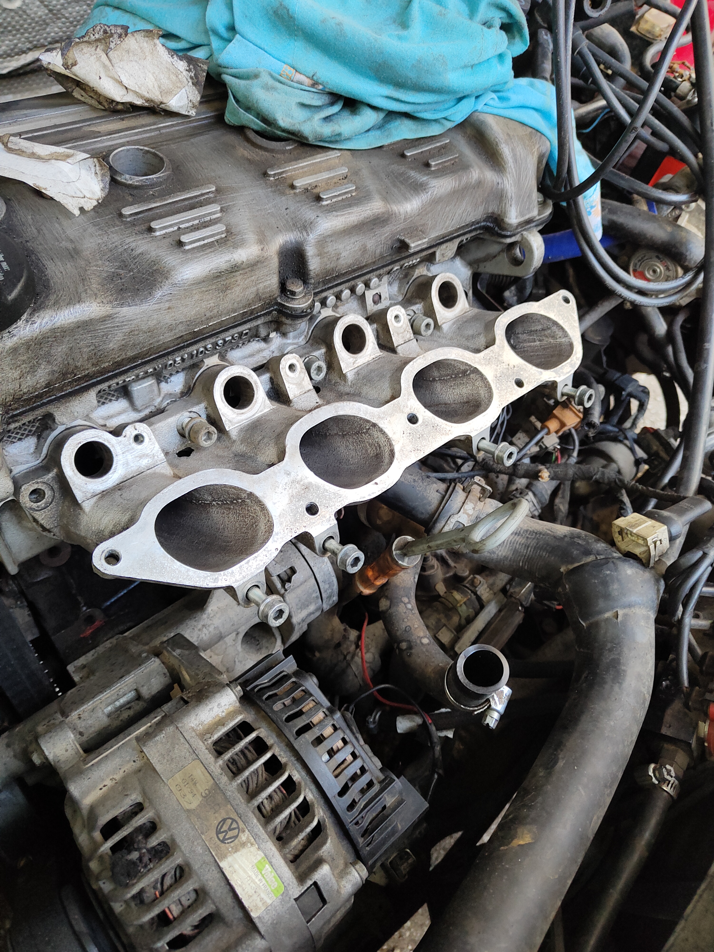

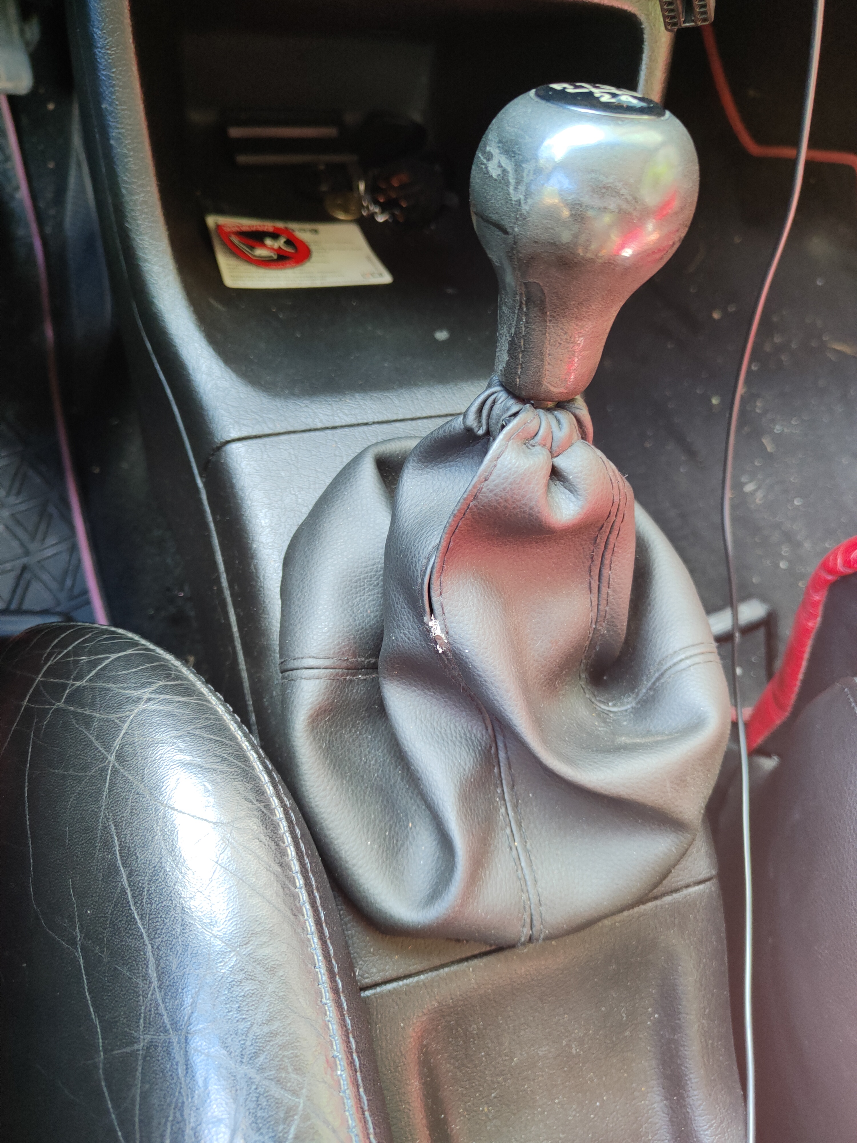

Намерих и маншон от салона.
Ръчках малко днес. Изчистих смукателя и сложих друга рейка с нов горивен регулатор. Мерих налягането от помпата и след регулатора и е 3 бара. Смених разположението на газовите инжектори и скъсих маркучите на макс. Смених тпс-а. Колата върви по хубаво сега и пак прекъсва между 2700 и 3000 оборота ... :banghead единственото от запалването за смяна са кабелите на свещите ама сега 200+ лева не ми се дават.

Малко ъпдейт. Смених помпата на хидравликата и сложих новите мигачи. Случайно си купих 4 койлолвъри за 200лв почти нови и ще я гътна "малко"

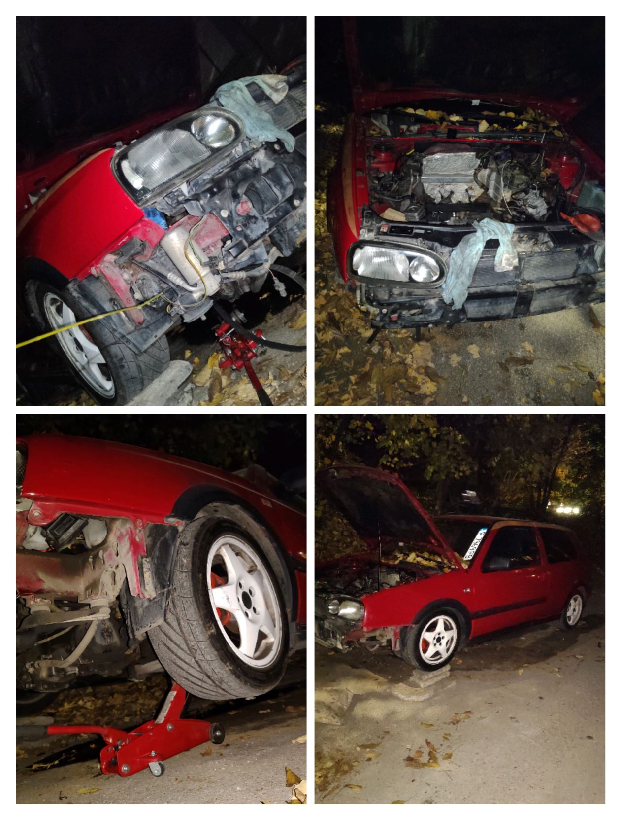

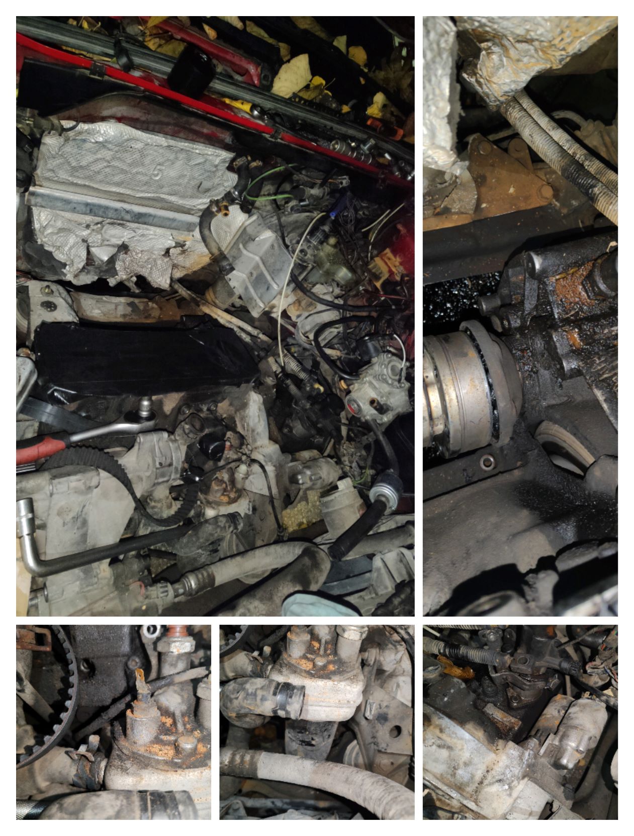

Мнениеот matri19 » Съб 29 окт 2022 17:51

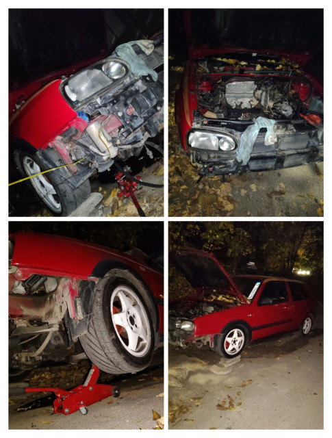

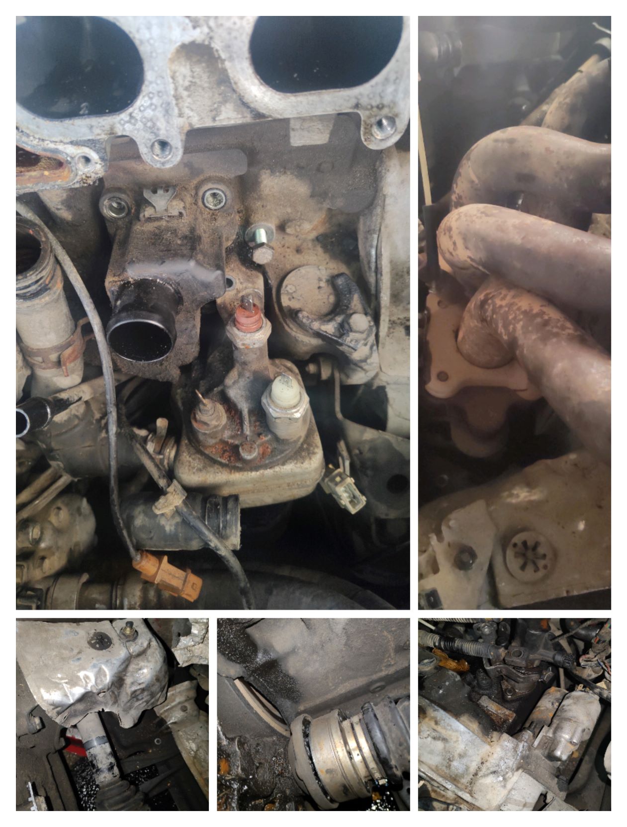

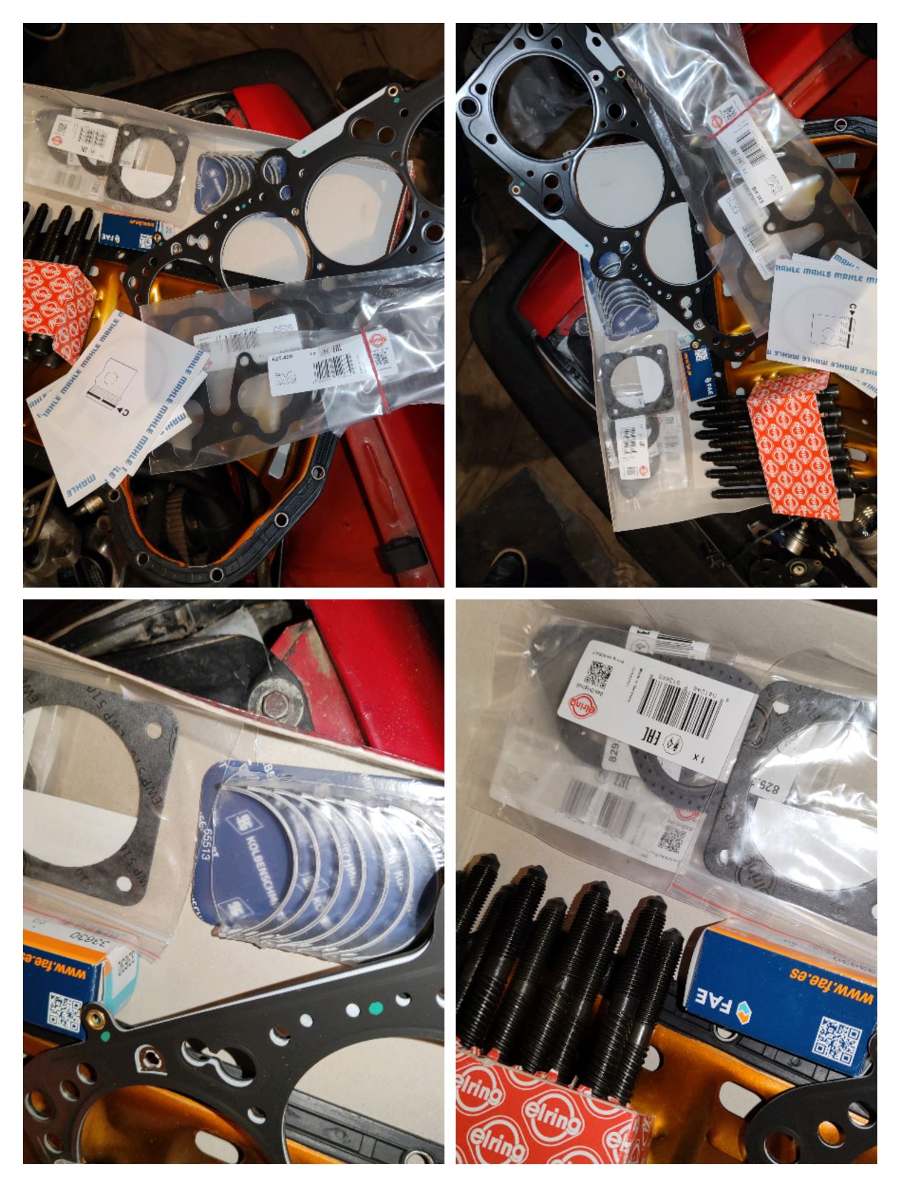

И вчера стана белята. В тъмното на една улица имаше сигурно 1 метър ров необозначен и строших бронята и картера. Същата вечер почна да боксува яко съединителя :th_up и си викам щом ще вадя скорости и двигателя ще излиза. Отидох и купих лагери основни и биелни, гарнитури водна помпа, масла филтри и ще скача утре в боя. Тази нощ ще извадя всички водни маркучи и газовото и утре вадя двигателя. Бързо ще влиза в боя. Някой ако работи с програматор след това да ми я "чипоса" и да направим една нова карта ще съм благодарен! Също търся картер от абф , големият смукател и инфо как да извадя бензиновите инжектори,че два пъти съм пробвам преди години и ги троша. :no :18b :18b :18b

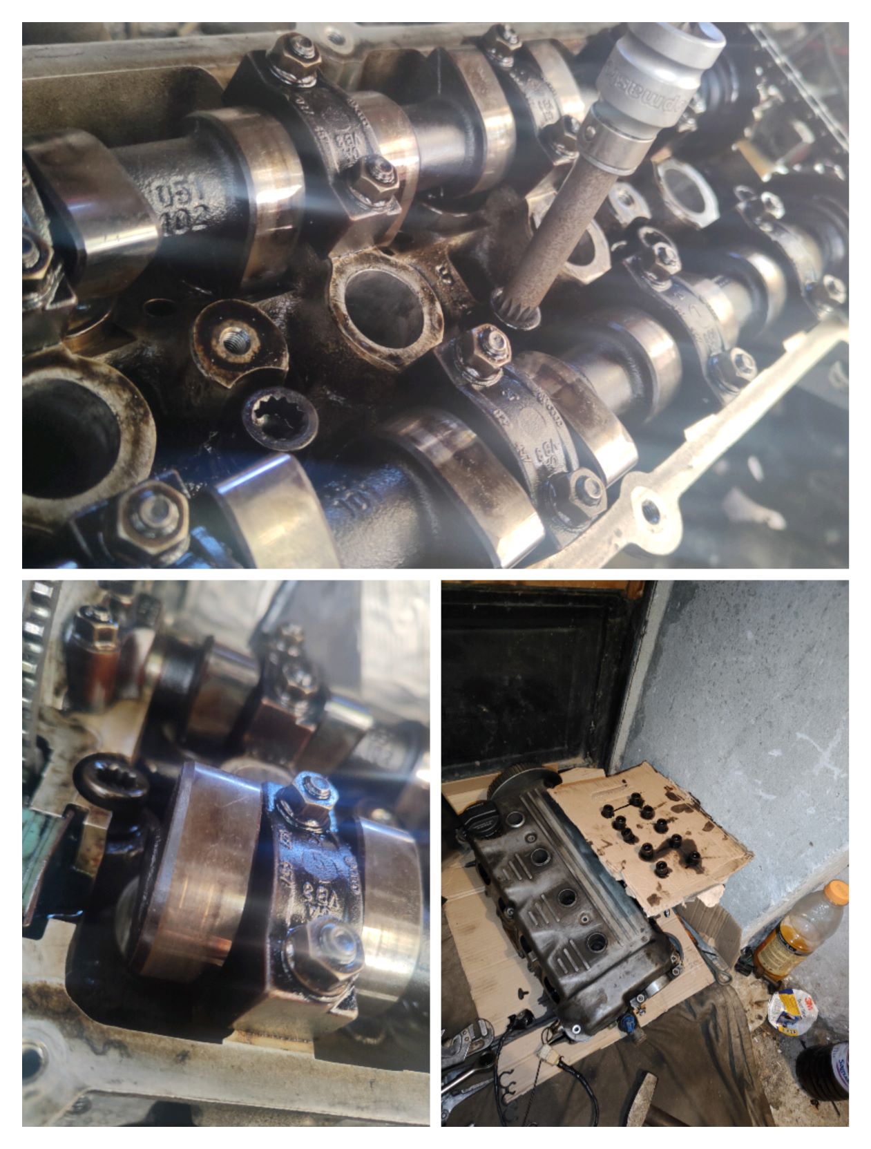

Мнениеот matri19 » Нед 30 окт 2022 19:51
Свалям главата и виждам следи от правене. Хонинг,шлайф и лагерите са сменяни. Не знам защо не ми дава да качвам снимки тук. :newsm66
