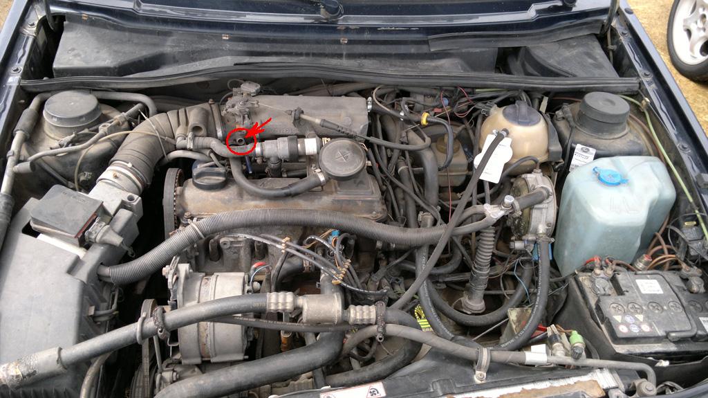

Колкото до празния ход,намери си помощник,нека той(помощника)да даде на контакт,а ти си сложи ръката на клапана за празния ход(или както някои го наричат стъпковото моторче),след като се подаде контакт клапана трябва да започне леко да вибрира или да жужи дет се вика :mhihi .Ако това стане най-вероятно това работи.В такъв случай си регулирай ниските обороти от винтчето на дросела дето е за празен ход.
Nasulov
Мнения: 161
Регистриран на: Нед 12 окт 2008 13:51
Автомобил: 1990 Golf PB
Re: Червената шапчица - Golf mk2 1.6 EZ - 1.8 PB
Мнениеот Nasulov » Съб 26 окт 2013 17:10
А това за съединителя,значи жилото е много натегнато,олаби го.
Ето и една снимка за винта за празен ход.
