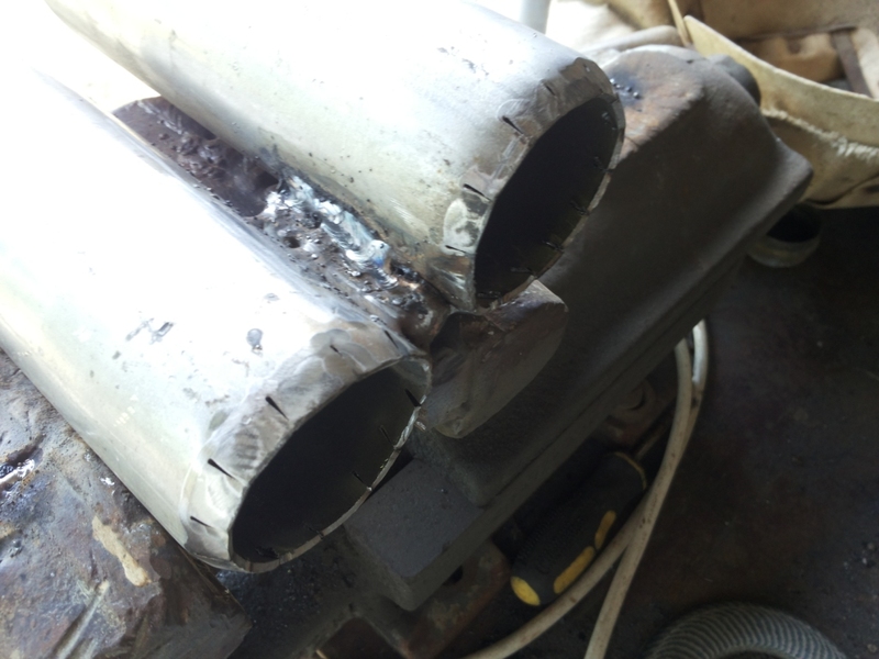

Здравейте колеги, ето малко новости по темата.
Раздувките са почти готови със заварянето остана един дребен детайл, но приятеля който ми заваря е много зает и чакам тези дни да се освободи и най накрая да ги очукам и китна. През това време се захванах с друго, последно време забелязах че колата гори много масло, разхода на бензин взе и той да се увеличава, взе и да пуши като Симсон и реших да направя ремонт на мотора. Първо потърсих части, бях решил да сменя и сегментите ,но след дълго търсене в цялата страна разбрах че няма да открия такива. Реших да замеря компресията и на студен мотор на четирите цилиндъра ми даде 11 , което си беше супер понеже по каталог пише 10,8 .Реших да разглобя мотора един шлайф за проверка на главата(който няма да доведе до по голяма компресия, понеже горивната камера ми е на буталото), райбер на клапаните, смяна на гумички на клапаните, семеринги на вала и повечето гарнитури, понеже мотора беше целия в масло и това ме дразнеше. обичам всичко да е спретнато и чисто.

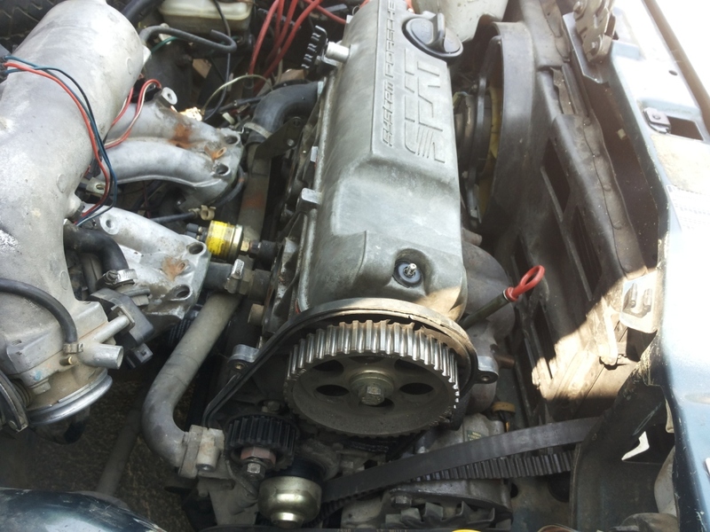

Започнах разглобяването и разбрах че са ми объркали центровката на ремъка с 1 или 2 зъба ,тогава ми стана ясно защо колата се дави и не върви на оригиналната центровка на делкото ,а трябваше да я барам преди време. Явно като взех колата я дадох в един сервиз да и сменят ролките и ремъците и там или са я направили както е била или просто са сбъркали.

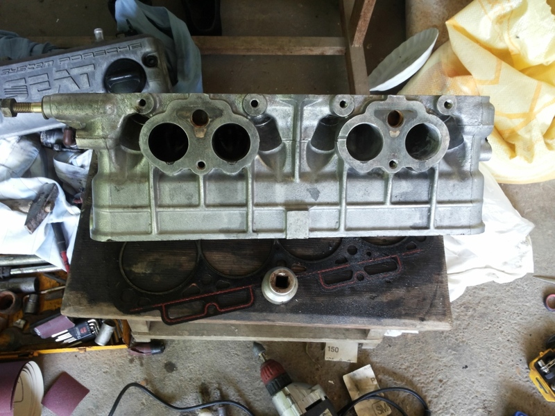

Ето малко снимки ,повече ще има след като взема главата от шлайф и започна да сглобявам.

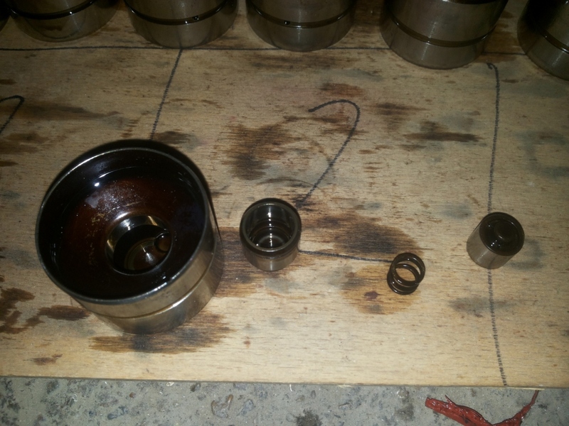

Тук падна яко чистене на повдигачите

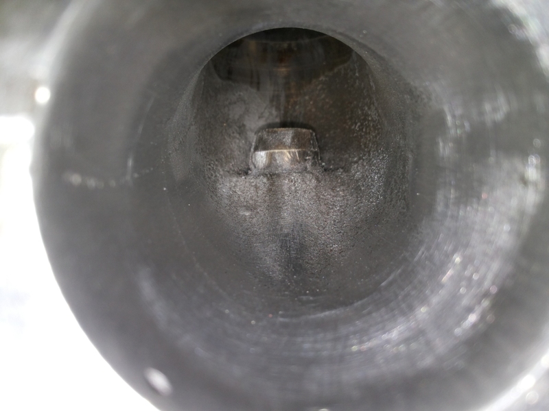

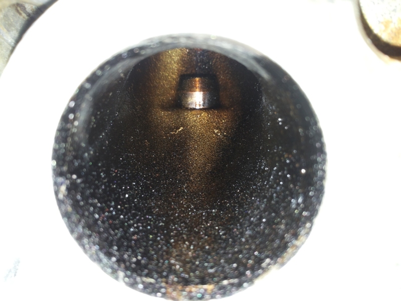

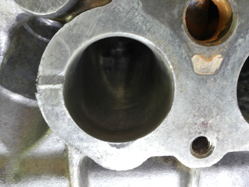

Ето малко снимки и от шкуренето на главата, целта беше неравностите от отливката да се премахнат и да стане една идея по гладно но не прекалено за да не се получи обратен ефект и горивото да залепва по стените, затова го минах до 220 шкурка.
Това е за сега днеска дадох главата за шлайф и за райбер на клапаните, имам довършителни работи по генерацията и пак ше качвам снимки :beer

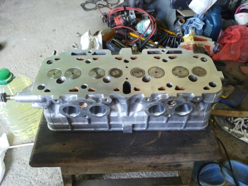

Ето и главата най сетне взета от майстора с шлайф и припаснати клапани. Измита до блясък :mhihi

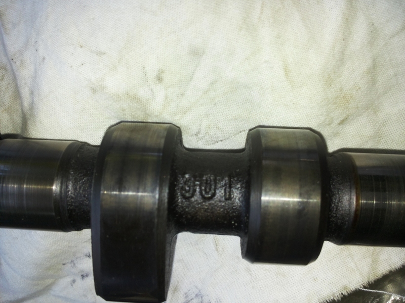

Ето ми го и валчето на него от едната страна пише 301 а от другата 272, не знам дали е възможно това да са градусите. По принцип колата тръгва от 3500 оборота , но не знам.

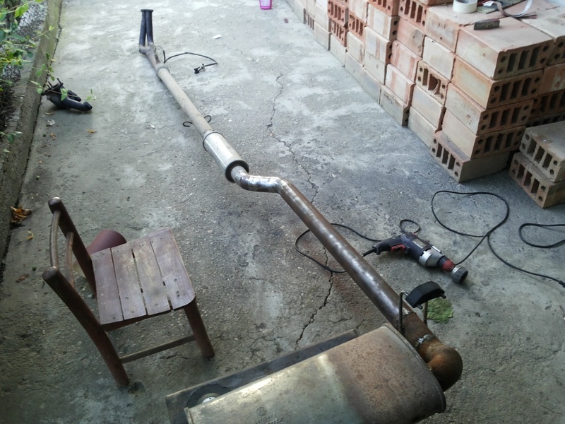

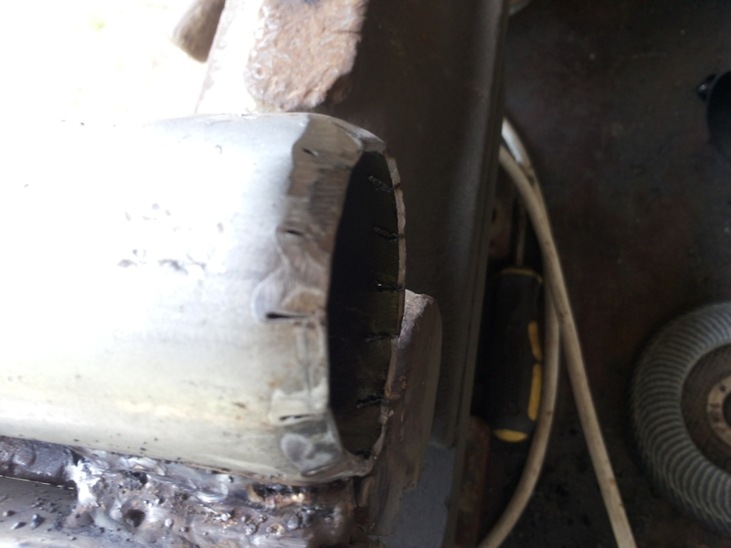

Ето я и генерацията ,най вече напълно готова на 55 мм вътрешно със резонатор и крайно гърне от ВР6 . Имаше големи приключения с нея първо я заварях с електрожена но на места трябваше с "ЦЕО" и я мъкнах на рамо 3 километра за да я до заварим . Вкрайна сметка обаче звука за мен се получи перфектен. :11
На края опилих всички заварки, премахнах повърхностната ръжда и боядисах с това.

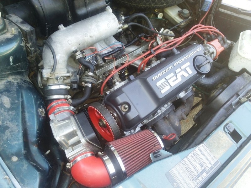

Поиграх си и малко с капака на клапаните за да подчертая "System Porsche" :wink
Ето и крайния резултат с някой промени по пътя на въздуха, най сетне го направих максимално къс остана да изолирам филтъра от изпускателния колектор че много грее.
Като вървеж е малко по отзивчива в ниските, като цяло малко по добре набира и най вече спря да пуши като кебабчийница . Дано всичко по охладителната система е добре че да си довърша най сетне раздувките и живо здраво да я разходя до Узана. :11

Мен ако питаш си върни филтърната кутия, като го гледам тоя "спортния" как стои точно над изпускателния колектор! :no
Или модифицирай нова кутия зад фара!

Или пусни филтъра зад фара(ако има място защото ми се струва ,че има) и измисли преграда от горещият колектор. Предполагам като направиш новият колектор ще го увиеш с термо лента да не грее , пък и на атмосферките има добър ефект.

Колеги май не сте прочели добре това което съм написал.
Казах че ще изолирам филтъра от изпускателния колектор понеже много грее. Ще направя преграда от тънка ламарина облепена с топло изолация.
И зад фара място няма, в това съм убеден. Мястото на което е филтъра е идеално понеже ще правя дупка в бронята с една гофрирана тръба да отвежда студен въздух до филтъра.
Така че филтъра ще остане там просто ще има преграда и тази тръба за студен въздух. За напред ще има и колектор увит с термо лента.

От предпоследната снимка ми се стори,че има място. Но и там където е , не е зле щом ще е изолиран от топлината - дори сега има повече свеж въздух на решетката.
Много ме кефи как е станал капака на главата, перфектен е :th_up
Предполагам по-нататък ще измислиш и някакъв волан
