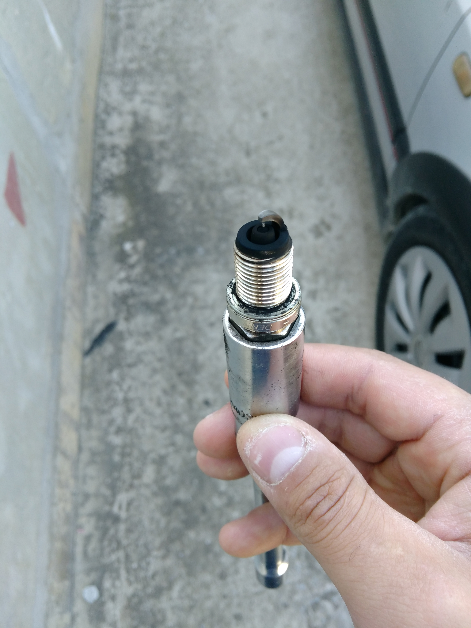

Здравейте колеги имам един проблем със колата,неравномерна работа след като загрее и цапа свещите
Ето го новият свещ който сложих в какво състояние е ,смених дистрибуторна капачка,палец,температирен датчик ламбда сонда,проверих и за грешки на ВАГ комп няма такива,ламбдата и темп.датчик си бачкат

Какви точно са и симптомите ? По точно определено в кои градуси започва да е неравномерна работата? Клапаните чукат ли при студен старт ?

Не се чува чукане от клапаните нито при студен,нито пък при топъл двигател,неравномерната работа се появява след като загрее колата.като е студена си работи нормално като загрее почва да прекъсва

Дебитомер, вакумен регулатор, проверявал ли си тези неща ?
ГАЗ ИМАШ ЛИ ? ЕВЕНТУАЛНО ако имаш е възможно да меси двете горива по най простия начин като отърват клапаните към изпарителя.

Колата няма газ както и дебитомер, проверих и всички маркучи за вакума и всичко е ок. Смених до сега 3 температурни датчика но пак ме съмнява да е от датчика

да не си за центровка ?

Ако проблема го прави постоянно центровка евентуално, а ако не го прави постоянно, а моментно доста неща може да са ... с откачена ламбда как е работата на двигателя пробвал ли си ?
