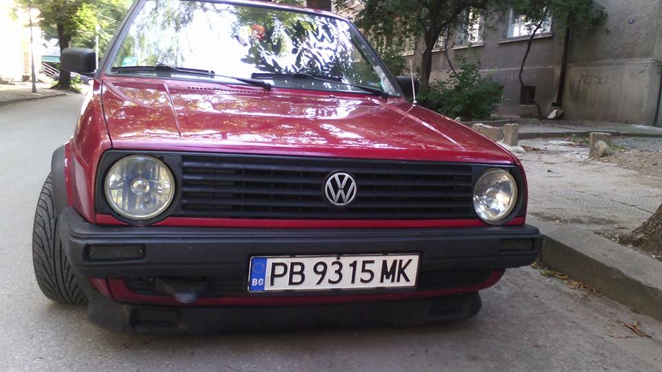

Хвана мухал темата ама нещо не ми се занимава да пиша напоследък,та в 2,3 думи да кажа купих 2 нови гуми за отпред същите като задните 185/45/15 nankang ns2 фланци 20мм отпред 15мм отзад, койловъри с двоен реглаж на височината предни, а отзад си остава сегашното ми окачване,защото е с реглаж на твърдост и е доста по-твърдо от койловете и широкия лип замина за продажба вече само с тесен ще се кара.Ето и някоя и друга снимка отзад колата е свалена до долу, отпред има още 10мм да се свали от гайката за пружината (не съм махал малките пружинки нямам и намерение!!!)

Не е от пластмасовите веждите колега, просто и предни и задни вежди съм ги раздувал - предни с 1 пръст навън задни 2(задните нямат отвес на метала изправен е) и пластмасовата вежда отзад не прилепва изобщо като хората :mhihi ако успея да намеря задни вежди от голф 2 синхро ще се оправи работата, 1см са по-широки някъде от моите и ще могат да се напаснат лесно :th_up

От няколко месеца несъм посещавал темата и гледам доста неща в положителна насока са се променили по тоя голф, браво за това :th_up Ако качиш двама човека няма ли да опират гумите.

Не изрязал съм подкалниците по стените на задните вежди,дефакто ламарината върви плътно по пластмасовата вежда и няма никакъв допир с гумата,а от горния край понеже ги изрязах в дълбочина до нивото на горния край на веждата,там съм ги пренабивал с тенекиджийски чукове и една джаджа аз му викам подкова ама то е като дъга служи за оформяне на извивки на метала и съм вдигнал подкалника 2 пръста нагоре :th_up
