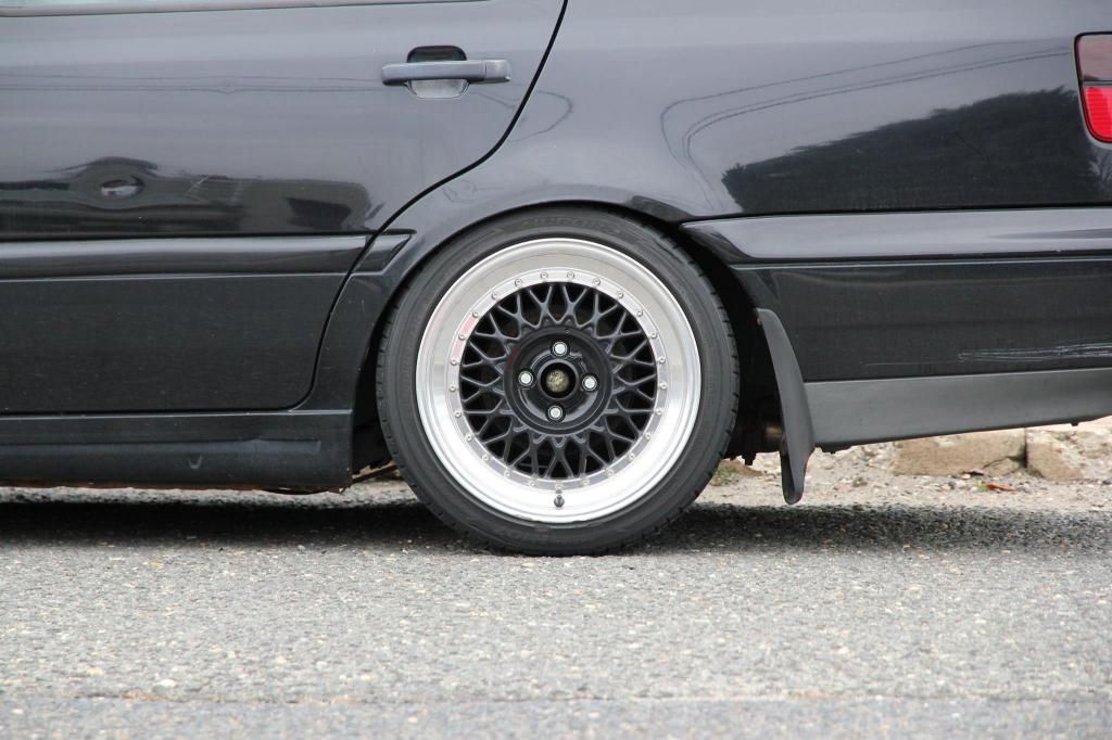

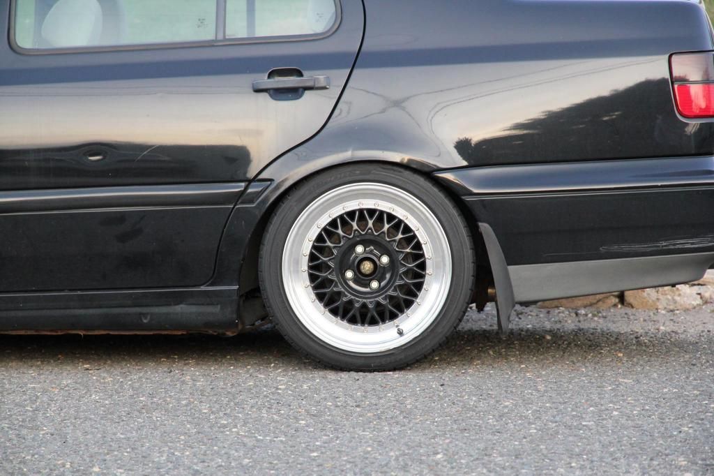

Ето наглед пример какво има предвит колегата T.C.T.
Сваляш яко колата, колелото е нейзбежно да не избяга от центъра на веждата:

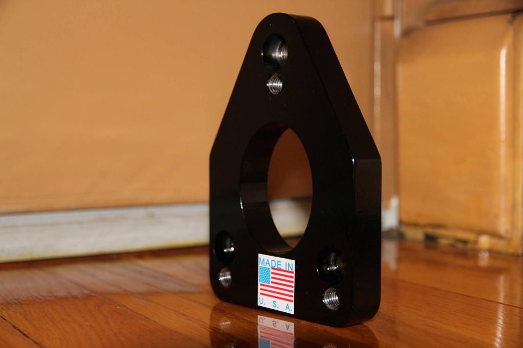

Ясно се вижда че не е в средата, затова има едни ''плочи'' който решават този проблем.
Ето така изглеждат и връщат обратно колелото в средата.
Но тва вече е дълго и широко.. просто показвам какво има предвит колегата..
