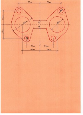

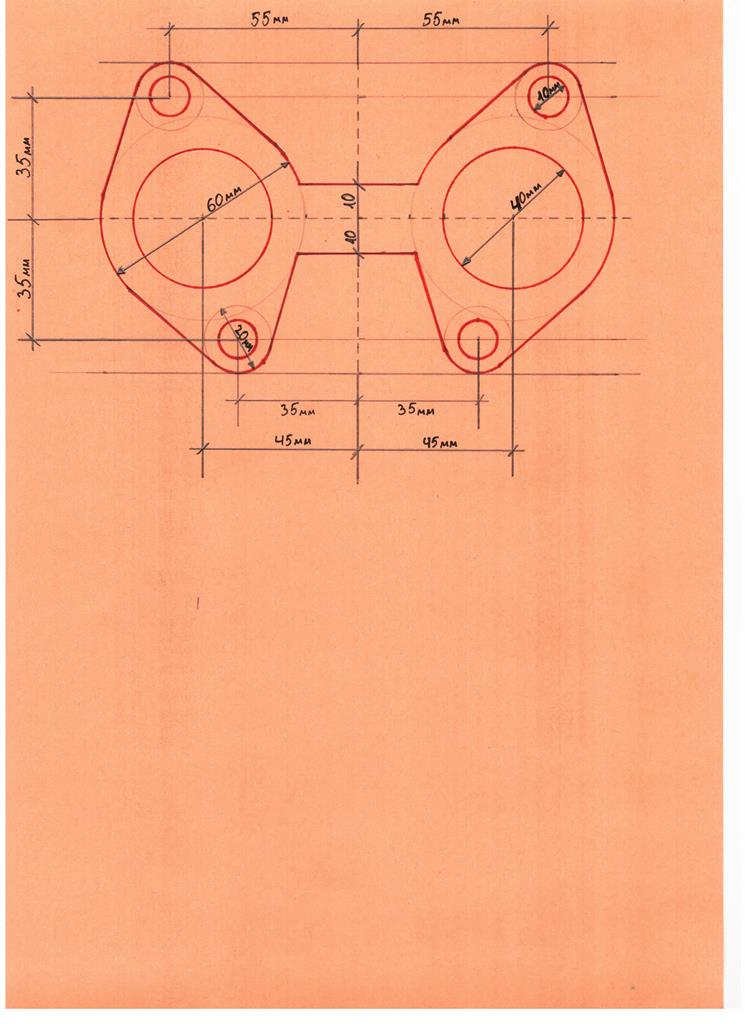

За да си изработя колектор се наложи да начертая фланците с всички по тях размери за да ми ги изрежат на лазер.
Ето и какво се получи дано ако някой има нужда от нещо подобно съм му бил полезен. Не знам дали всички карбуратори са еднакви по закрепване, но все пак може чертежа да послужи на някой.

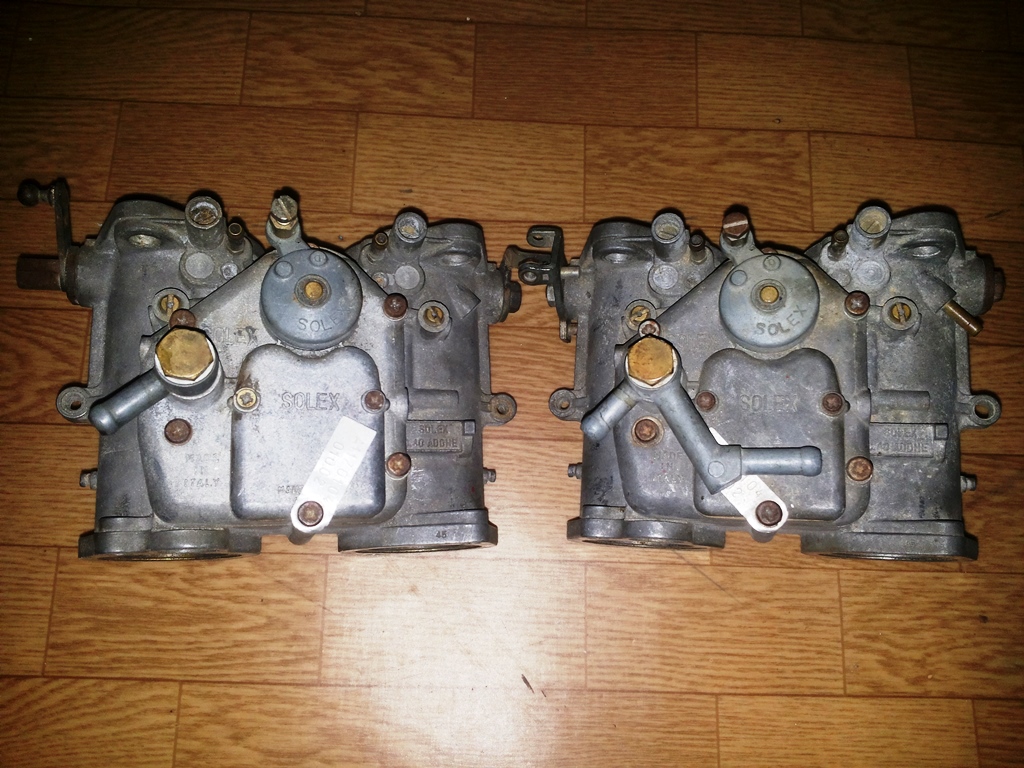

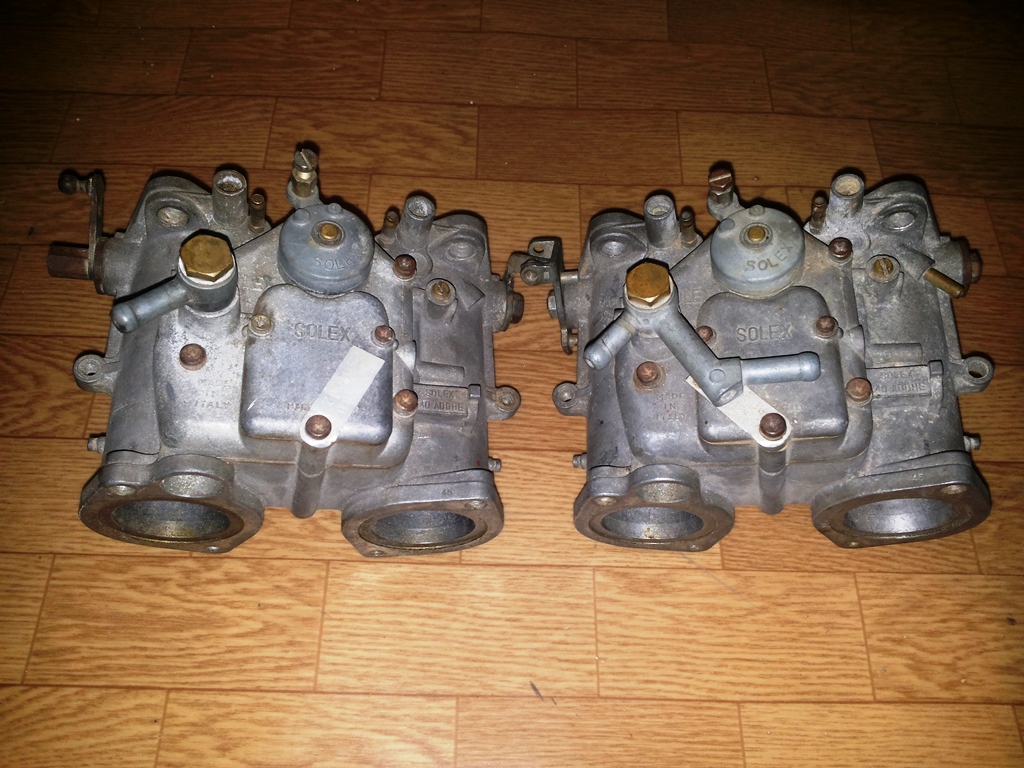

Мнениеот pesho_910926 » Пон 11 ное 2013 8:26
Ето и снимки на карбураторчетата, както обещах

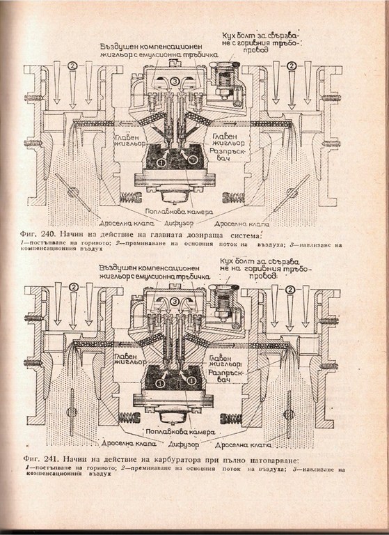

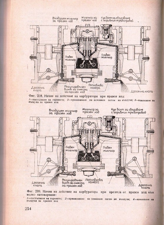

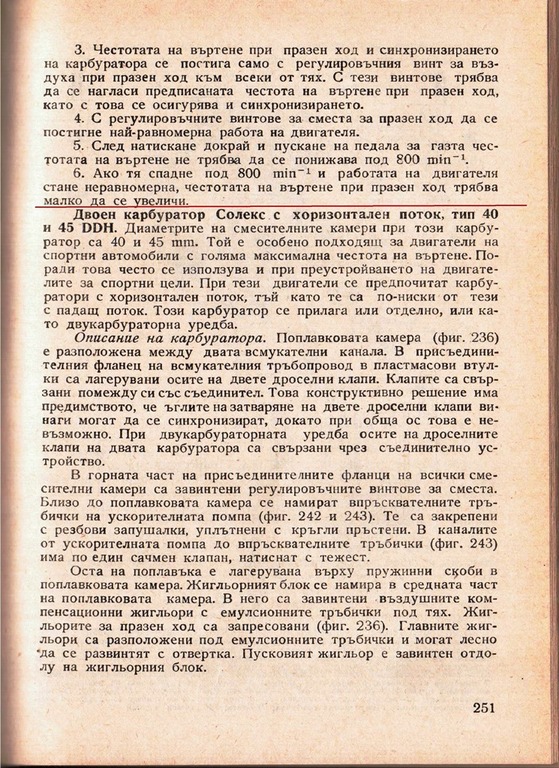

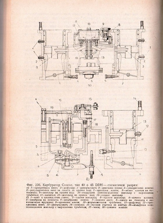

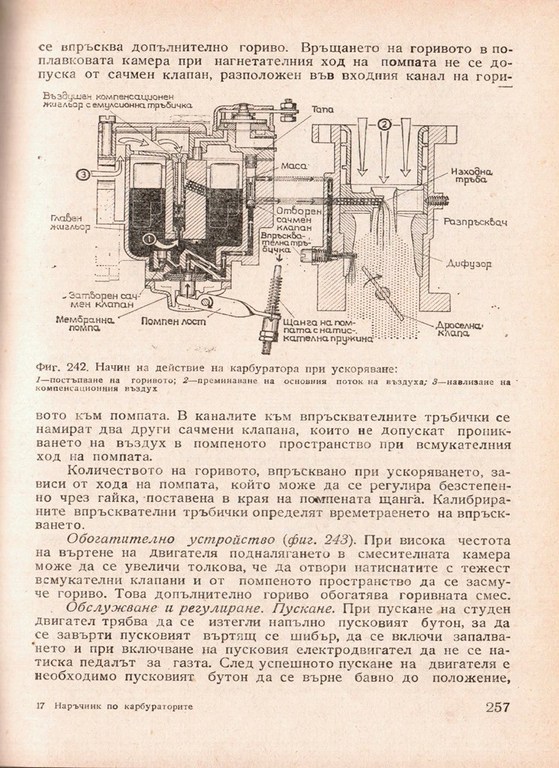

Ето и малко литература за тези карбураторчета пак може да помогне на някой колега. Нали работя в библиотека и намерих 1, 2 книжки и реших да сканирам малко :smile
Така имам и един въпрос или по скоро молба. Тъй като запалването ми минава през компютъра ще трябва да се промени из цяло, и без това мразя електрониките нищо че те са бъдещето, но да уточня.Махам това делко и слагам с вакум, новото с вакума не е с чукче , а по новия вариант, който забравих как се казва. така че ще ми трябва и комутатор за него специално, моята бубина ще свърши работа, НО ако може някой да ми даде примерна или нещо като основна схема за запалването, кое как да свържа, или поне от някой голф с карбураторче за да сравнявам с моята. ЩЕ СЪМ БЛАГОДАРЕН!!!

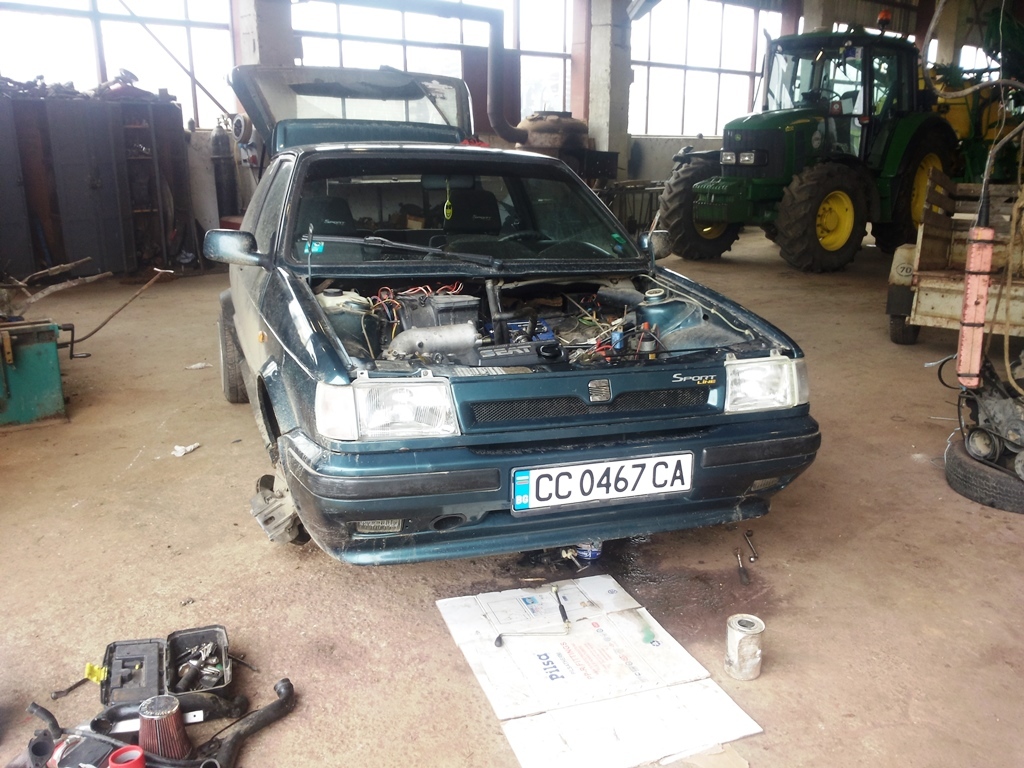

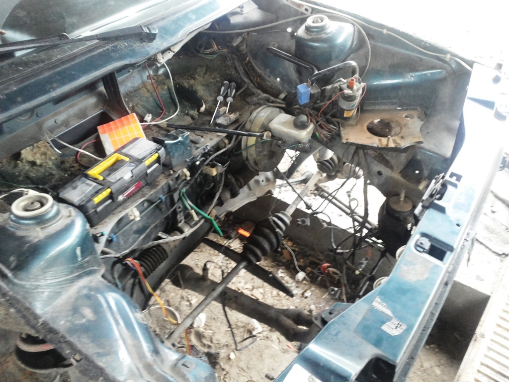

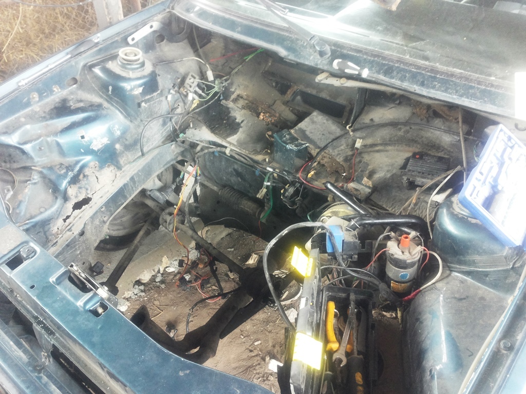

Така въпреки че никой не се отзовава си намерих инсталация.

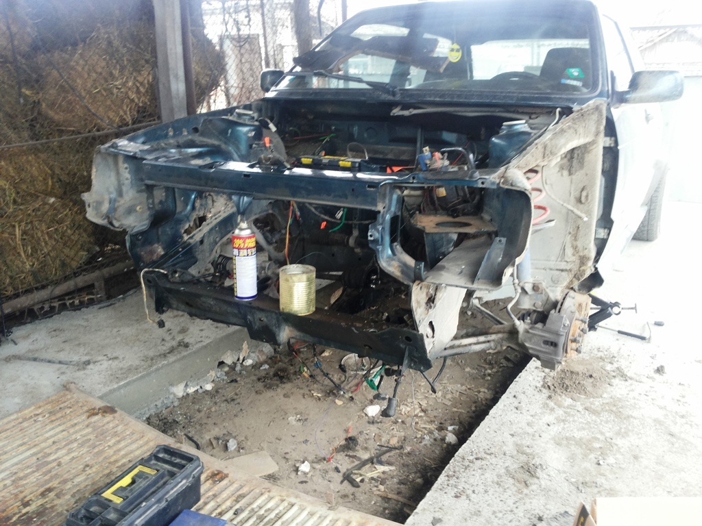

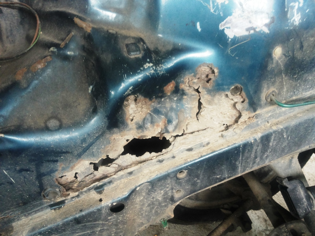

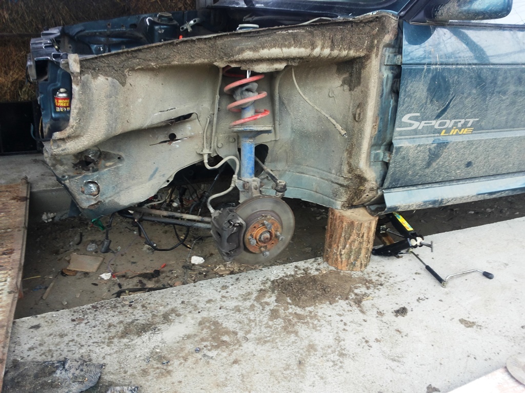

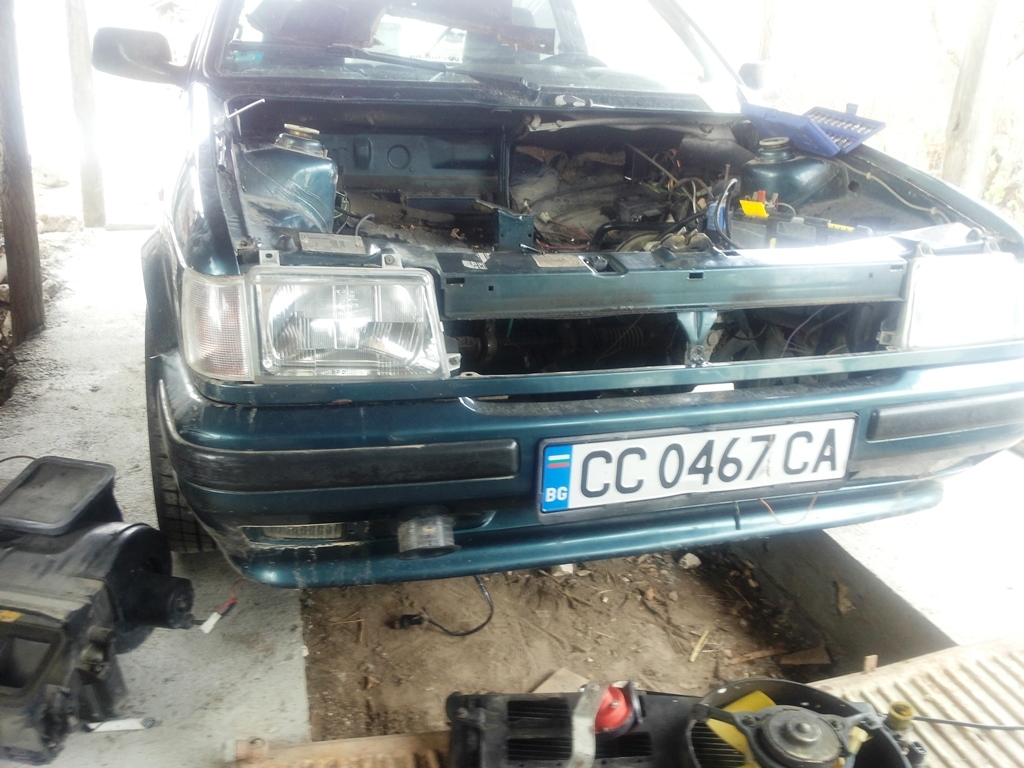

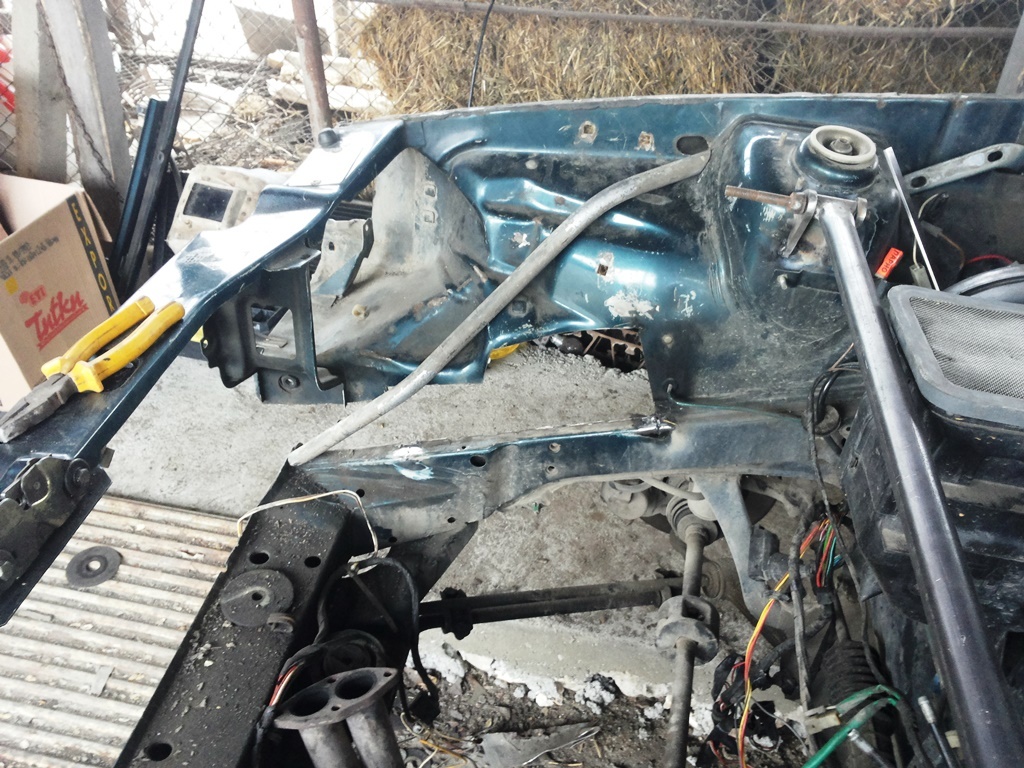

Реших да смъкна двигателя и да започна да подготвям коша, че от двете страни е изгнил за радост гредите са добре но около тях е доста гнило. След като го орежа и изкърпя ще се боядиса.
Ето и малко снимки, ще наснимам и други но в процес на работа.
От една страна беше доста изгнило под стойката за акумулатора и се наложи да я отстраня заедно с ръждата, но в последствие ще направя нова.
Ето тук вече всичко разкачено в работилницата на местната земеделска кооперация измъкнахме мотора с техния кран и после всичко в къщи в импровизирания ми гараж.
:mhihi Ще става супеееееееер !!! Бял кош, бели джанти и ярко червена отвън. :mhihi

Мнениеот pesho_910926 » Пет 29 ное 2013 8:44
Правилно колега все още си е хубава, ама на половина :biggrin
Ще стане, няма се откажа снощи на -5 съм работил и открих че едната греда е започнала да се цепи, другата пък от външната страна има заварена ламарина и тази ламарина е изгнила, но няма страшно подготвил съм малко укрепване на гредите с 4 мм профил и една две разпънки тук там. :mhihi :mhihi

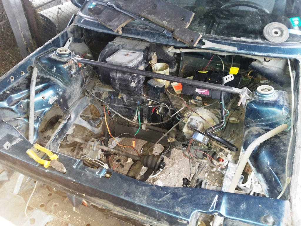

Малко по колата вчера сложих 3 разпънки в коша една от бомбе до бомбе и две за гредите който са доста слаби.Мисля да укрепя с още две къси, но все още се колебая, днес не знам дали ще имам време да кача снимките , но утре на 100 процента ще ги кача. :smile

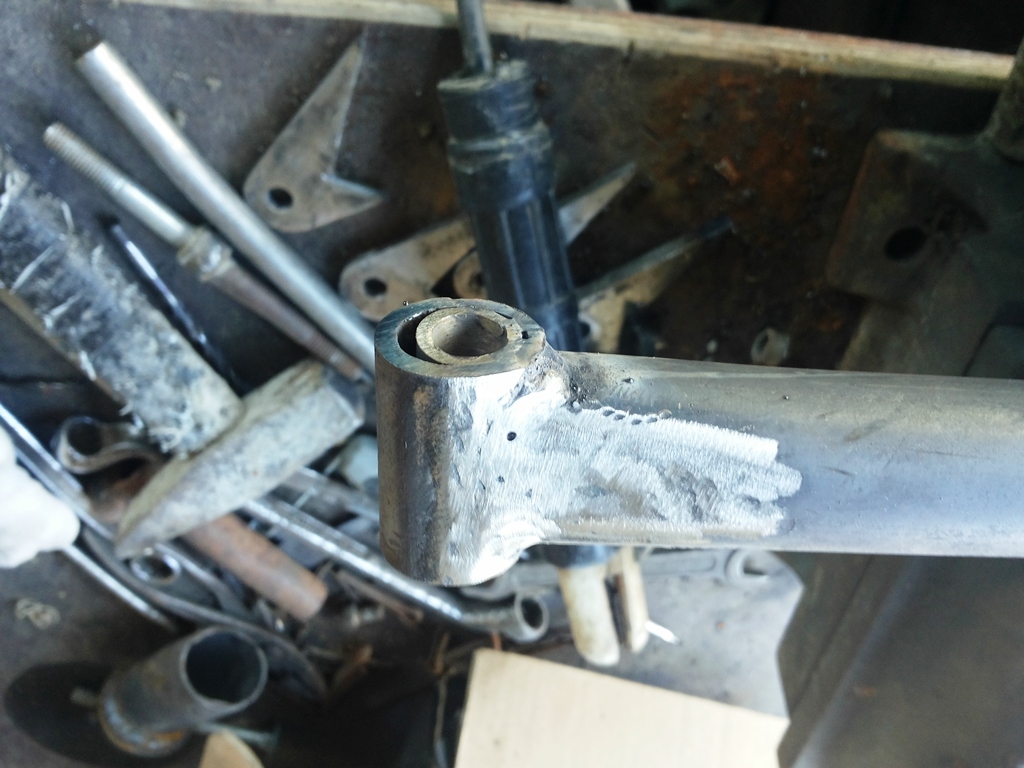

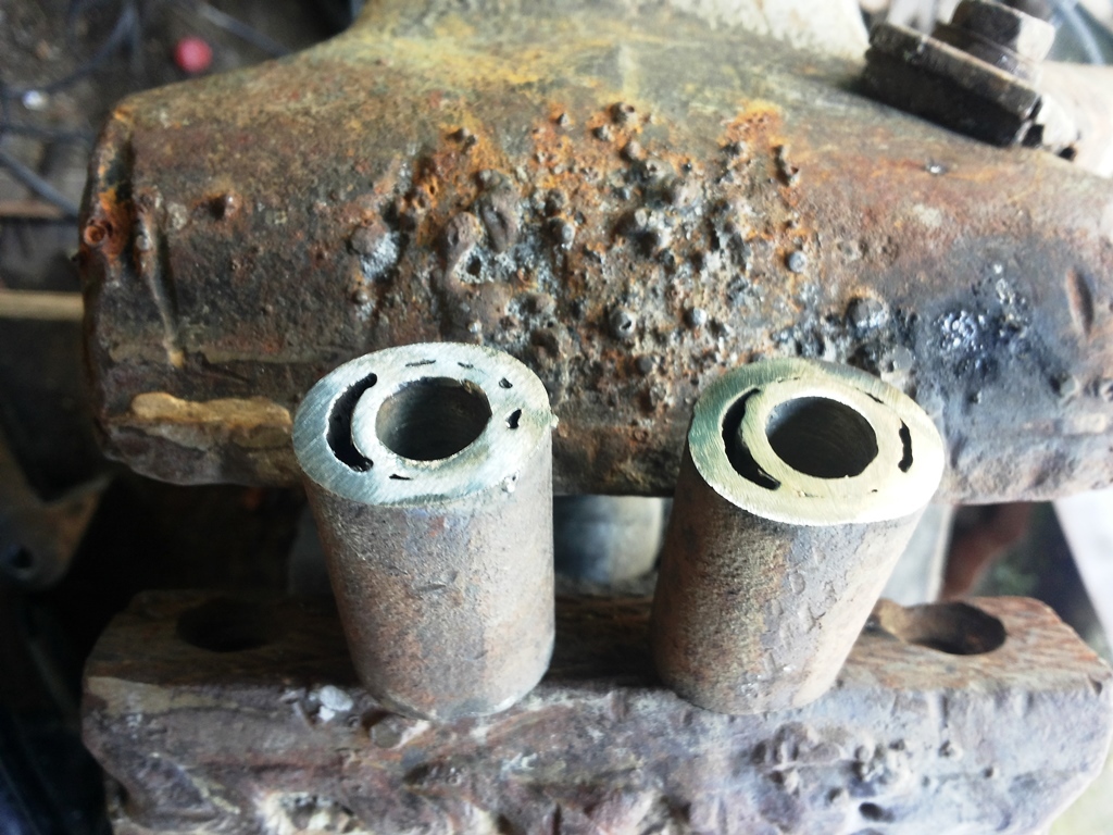

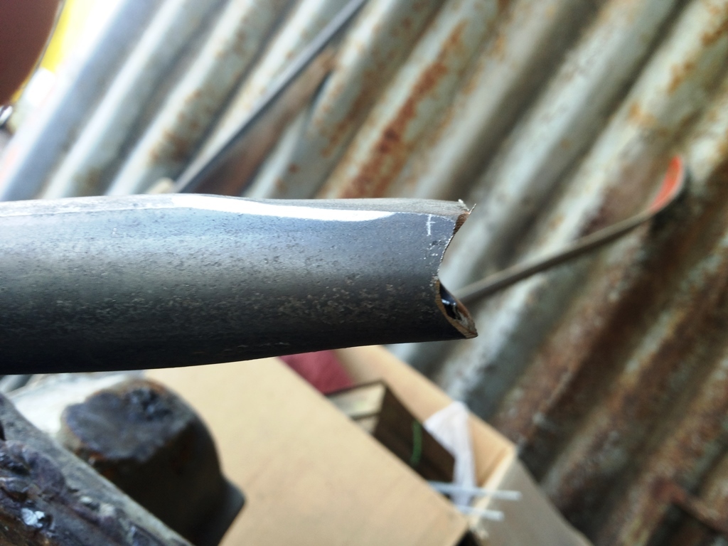

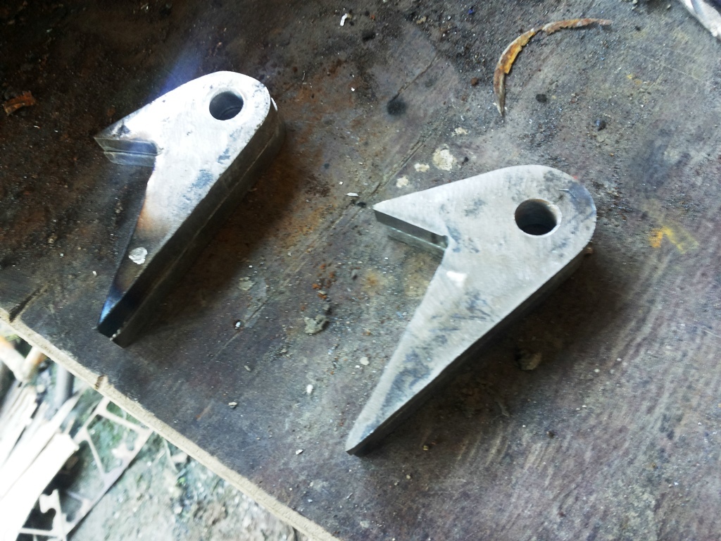

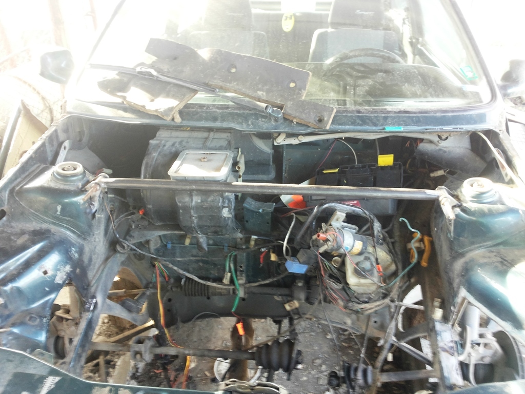

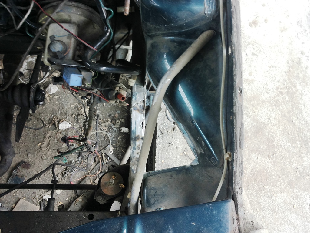

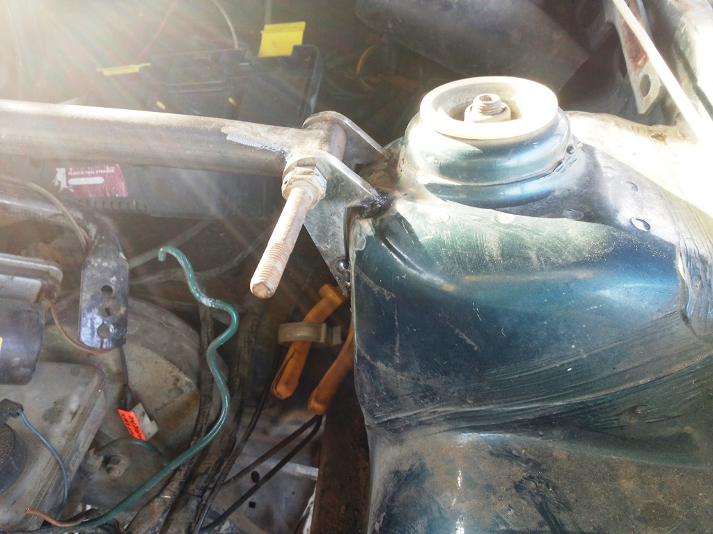

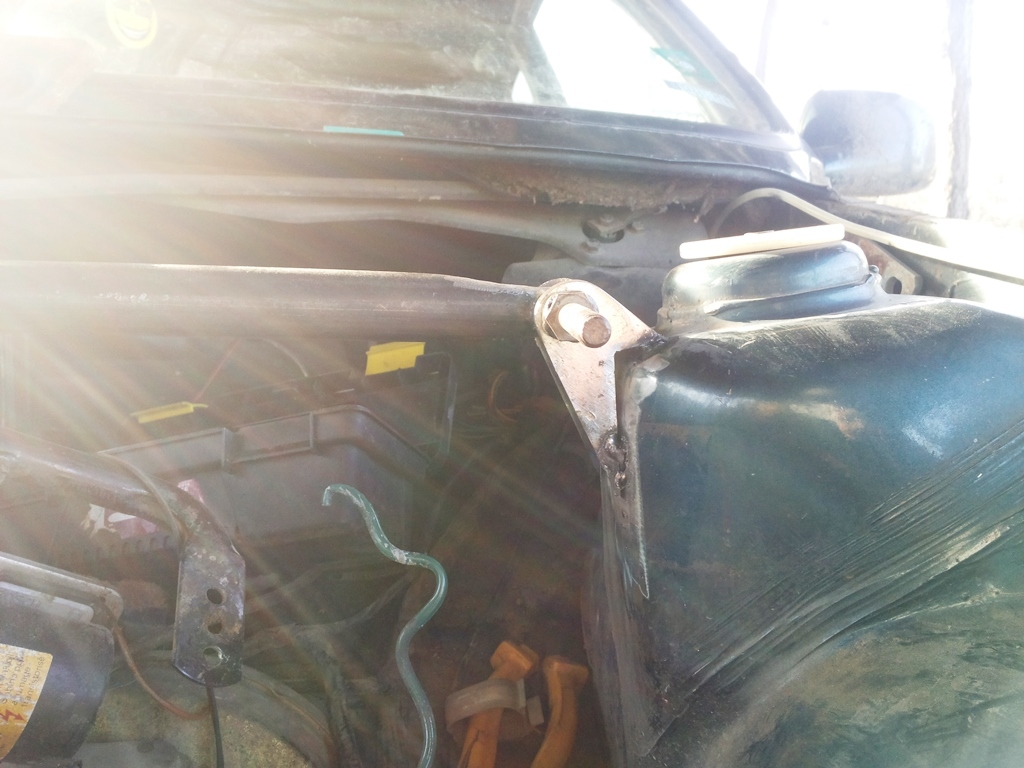

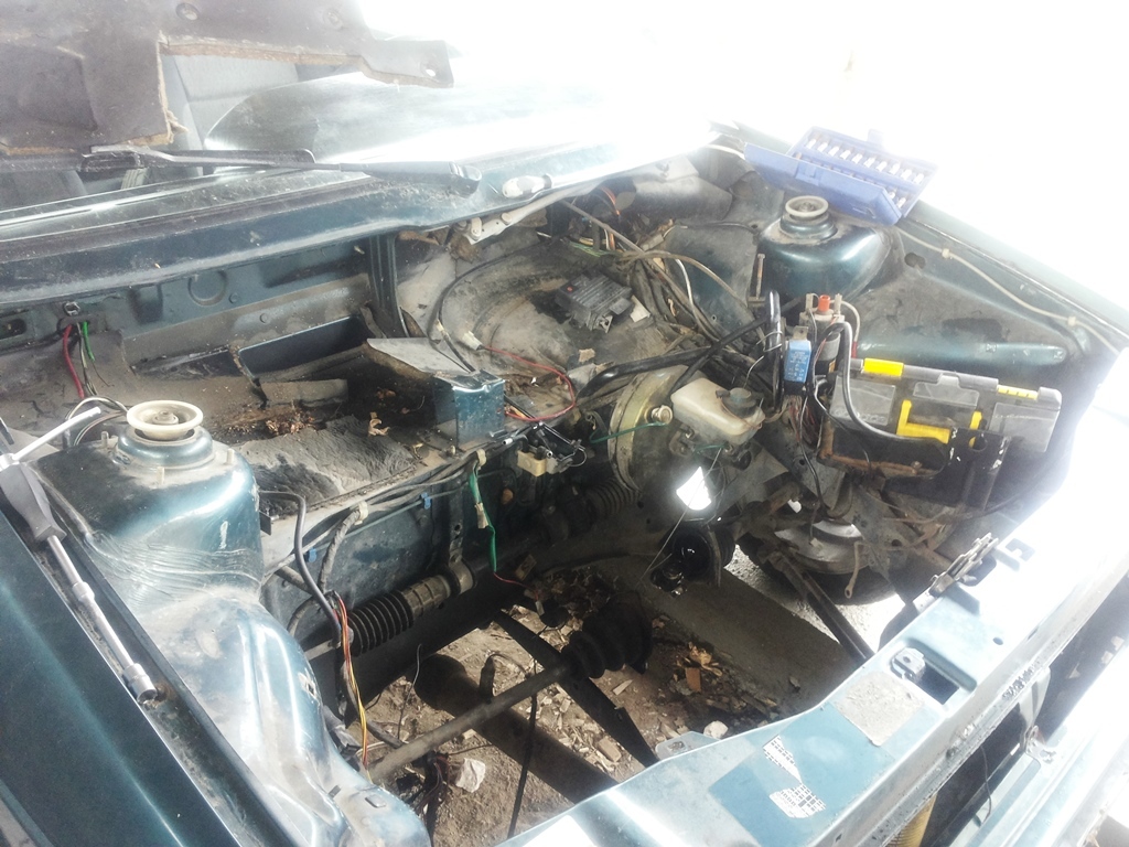

Ето и малко снимчици на разпънките който направих.
Планките(ушите) за разпънката от бомбе до бомбе от метал 8 мм. дебел изрязан на плазма.
Нещо като втулките за закрепване на тръбата за планките от тръба и вътре сложих друга тръба от неръждавейка че болта ми е 10 мм. и по този начин няма луфт и болта си влиза плътно.
Тръбата за разпънката в края оформих по този начин за да пасне идеално втулката за закрепването.
И после заварки с електрожена.
Ето и как се захвана за бонбето(да уточня не съм подсилвал бонбето точно там където са заварките понеже е около 4-5 мм дебело и няма смисъл). Заварките не са довършени, само е прихванато с електрожена, а иначе ще се направи цял шев с ЦеО-то.
И ето как изглежда като цяло.
Тъй като установих че едната греда ми беше пукната а другата изгнила от външната страна, въпреки че ще заваря дебела хубава ламарина на изгнилите места, реших да ги подсиля малко. В началото гредата държи бонбето, следователно има натиск нагоре, след това продължава напред към предницата и там държи мотора който я натиска пък на долу и по средата на гредата изглежда има натоварване с това цялото друсане от окачването. Ето как сложих две тръби от бонбетата до края на гредите против увисване и нови пречупвания. За огъване посока на горе не се притеснявам понеже от долната страна на гредите има пак нещо като разпънки оригинално който ги държат и са поставени точно под бонбетата.
Колебая се за още две тръби от долната напречна греда до горната, мисля че си взаимодействат ,но са хванати единствено с една ламарина и ако сложа тръби конструцията ще е по здрава. Не съм решил но мисля да ги направя за да се подсигуря.
Тръбите ми не са "Малесман" или нещо подобно но са здрави и дебелостенни и за местата който съм ги ползвал мисля че ще издържат.
Мисля си за разпънки и вътре в колата понеже наистина има усукване и се усеща, например един Х между предните и задните седалки на колонките , но не знам дали полицията ще ми прави проблем.
Това е за сега :th_up

Колега, не се заяждам, но мисля че си допуснал някои основни конструктивни грешки с разпънката-в момента си направил така че тя принудително да мачка и усуква бомбетата вместо да ги крепи...
Тая игра с разпънките съм я играл много пъти и съм стигнал до някои истини....ако искаш да си додраснем ЛС и да ти приготвя малко нагледни чертежи какво трябва да представляват разпънките-предвид желанието ти предницата да е здрава, това е един от вариантите това да стане факт с минимално преправяне, тъй като определено не е оферта да вкараш излишни 50кг тежест....
В много добра посока си тръгнал, моите адмирации за което! С квото мога ще помагам!
