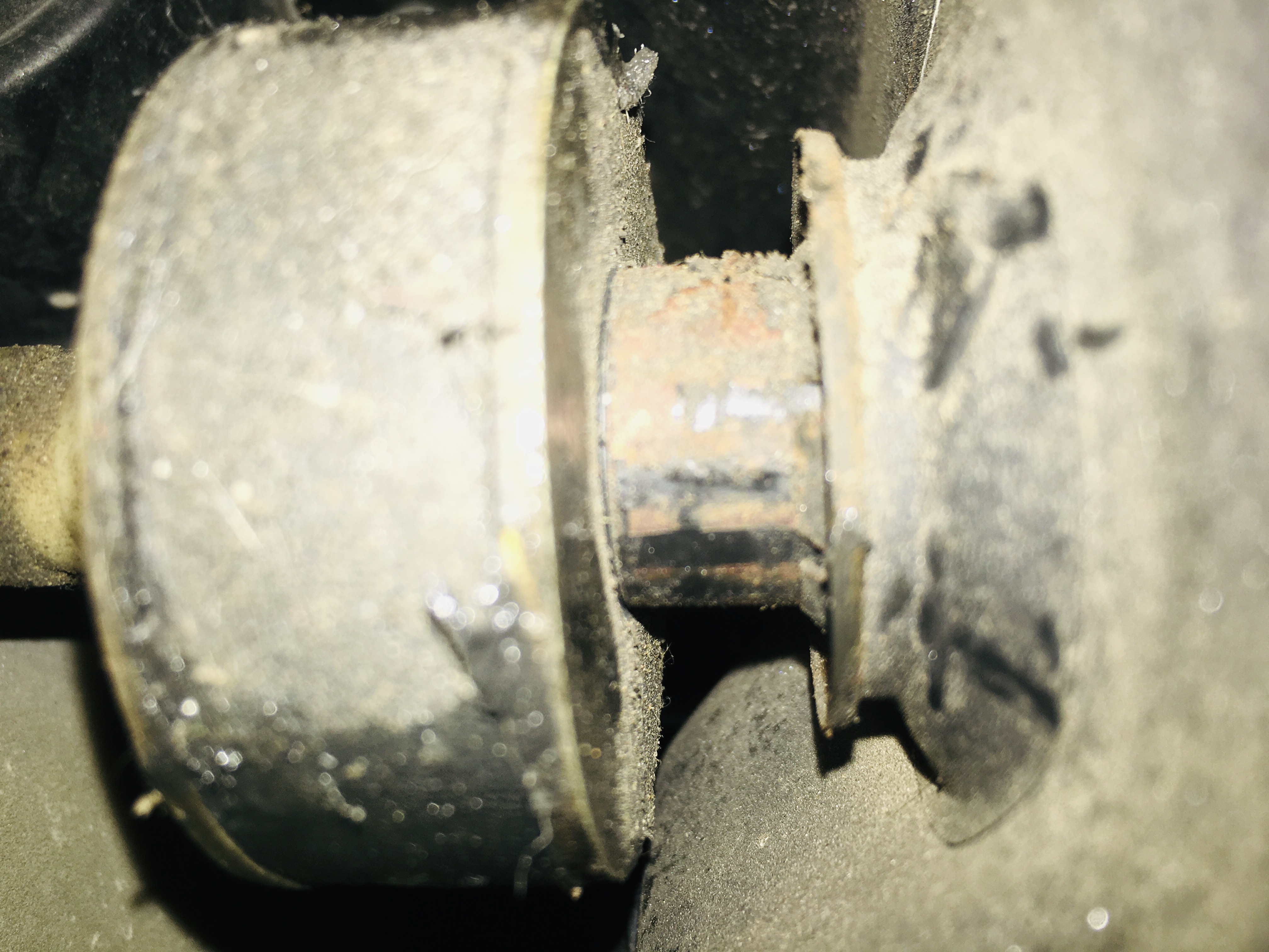

От всичко гумено по окачването, не бях подменил само тампони на заден мост, е преди известно време и това се случи. Нямам мн кадри, ама тя и тая процедура от доста време насам не е актуална, така че не е важно. :icon_lol Гумата и средната част извадих с дрелка и свредло, после цепнах тампона по дължина с ножовката и от там диво, селско хамалене с големия чук. Новите ги вкарах с шпилка, като си направих една подложка(заден макферсон от пасат Б5 :mhihi ), изпилих го с ъглошлайфа точно по формата на тампона за моста, малко медна смазка и влязаха без да се дърпат изобщо... Най-голямата радост беше, че спирачните тръбички се развиха и след това завиха, без никакъв проблем.
