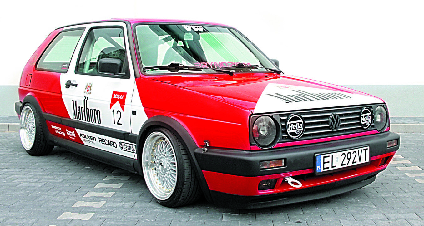

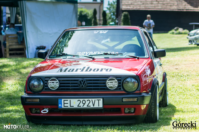

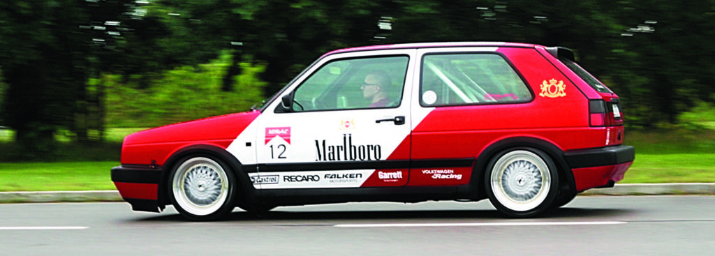

Dнес взех всички части. Ще има основен ремонт и съм взел всички лагери,сегменти, гарнитур,гумички, масла и тнт. Чакам дискове и накладки за новите спирачки, които минаха пясък и боя.ще поръчам уплътнения за прозорците на вратите,шумо изолатор за купето и също съм подготвил ел стъкла и огледала
Mного работа имам и е ясно, че ще отнеме година, но да покажа какво ми се върти из главата
(Не се притеснявайте, снимам всичко и ще има хиляди страници с подробни обяснения.) Tемата за Marlboro двойка най ми харесва. Kолата да е 'stock' на газ и ще пътувам доста с нея.
Захващам се за работа и ще върви темата.

Надявам се ,че няма да сложиш хромирани джанти - на спортно изглеждащ автомобил не му ходят и всичко друго лъскаво.Иначе идеята с Борото ми харесва.

caro написа:Надявам се ,че няма да сложиш хромирани джанти - на спортно изглеждащ автомобил не му ходят и всичко друго лъскаво.Иначе идеята с Борото ми харесва.
Ооооо не не
