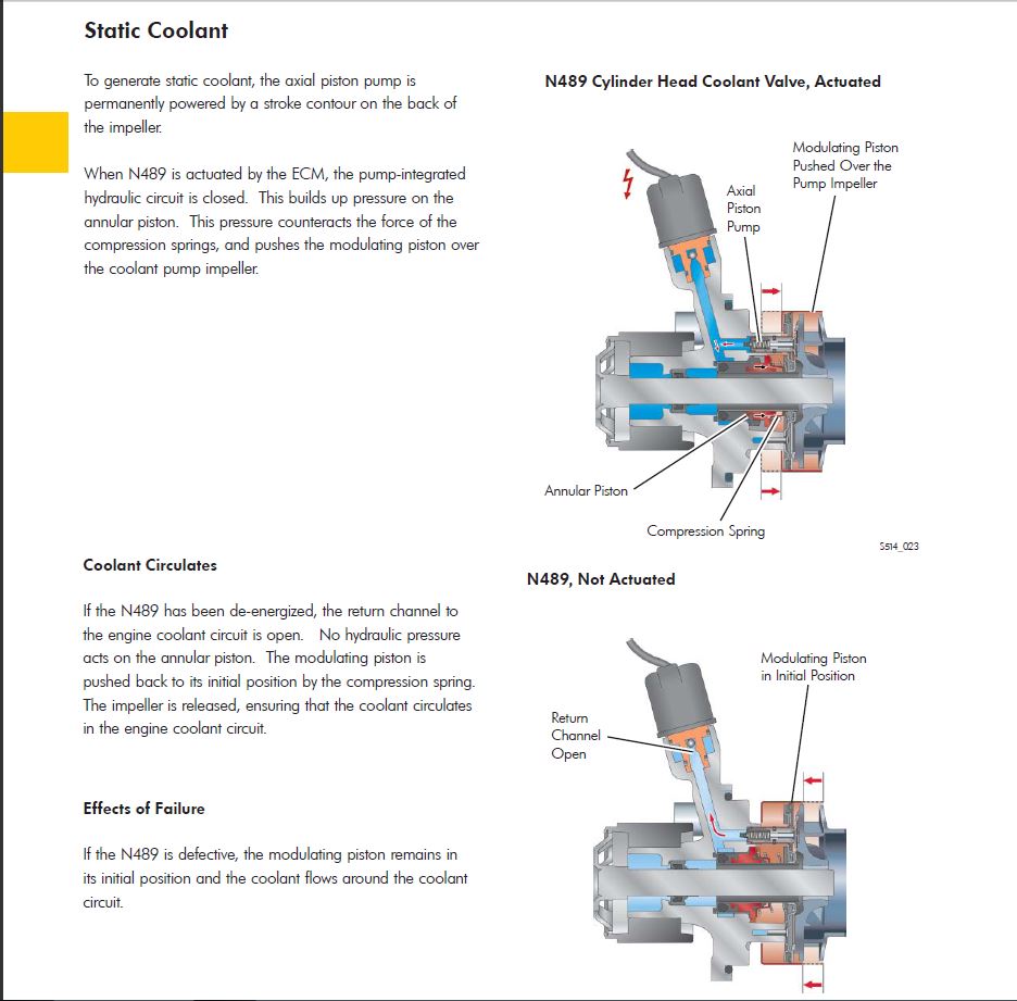

Ангренажа го напъвах доста , по-добре е , не се цепи. Водната помпа я поразгледах малко задържа пластината. Иначе се движи , не е блокирала. Така и не си обясних какво я управлява. Има соленоид , който движи една съчма, която е между два канала, в които минава антифриз. Реално за да се мести пластината се иска налягане , като надуя с въздух покрива турбината на помпата, като няма налягане се връща и става нормална помпа. Как в крайна сметка на студен двигател се появява налягане , което задейства пластината? А на топъл двигател , явно съчмата реже налягането и пластината се връща в изходно положение. Да не би някоя от допълнителните помпи да прави налягането нужно за премества на пластината и спиране дебита на основната помпа?
