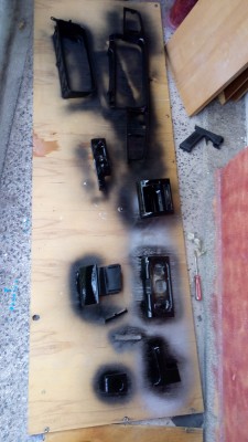

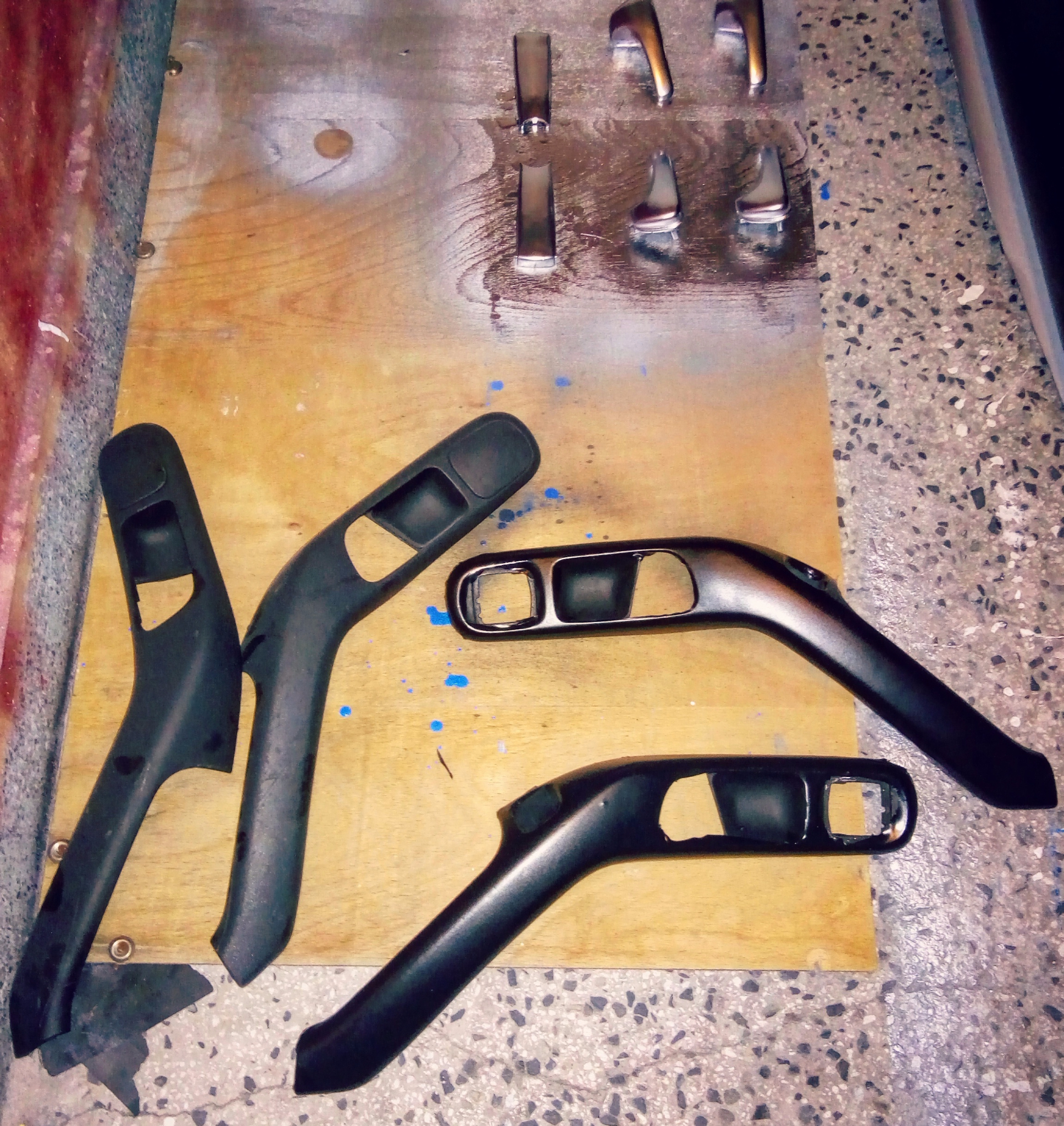

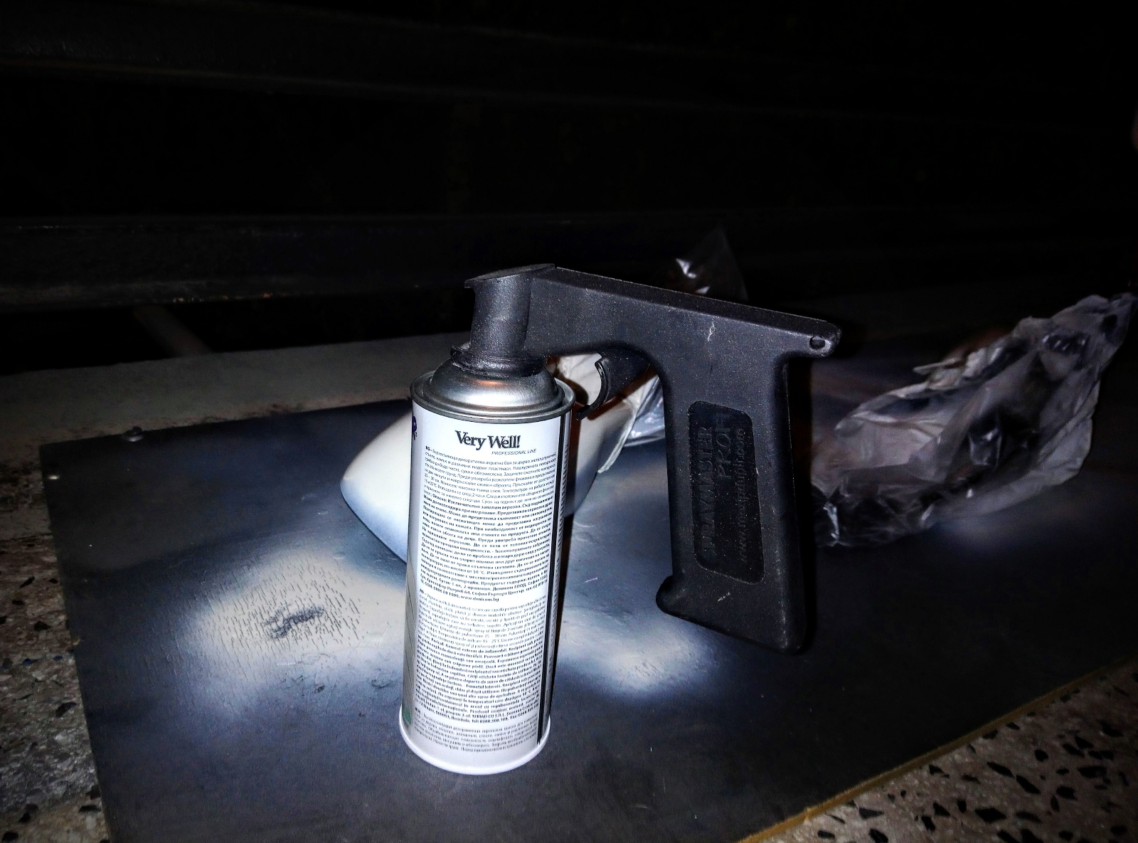

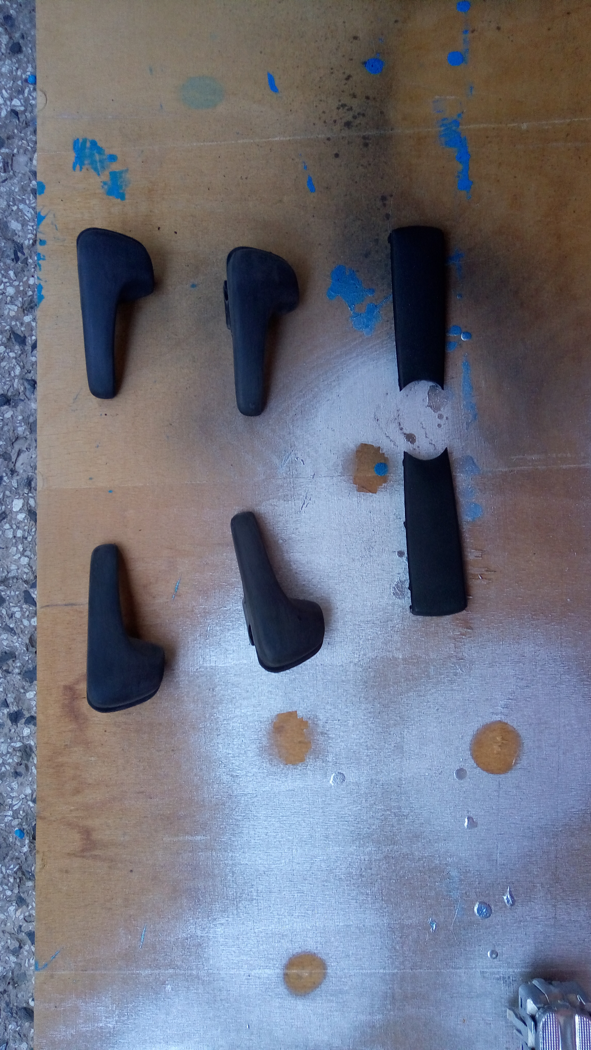

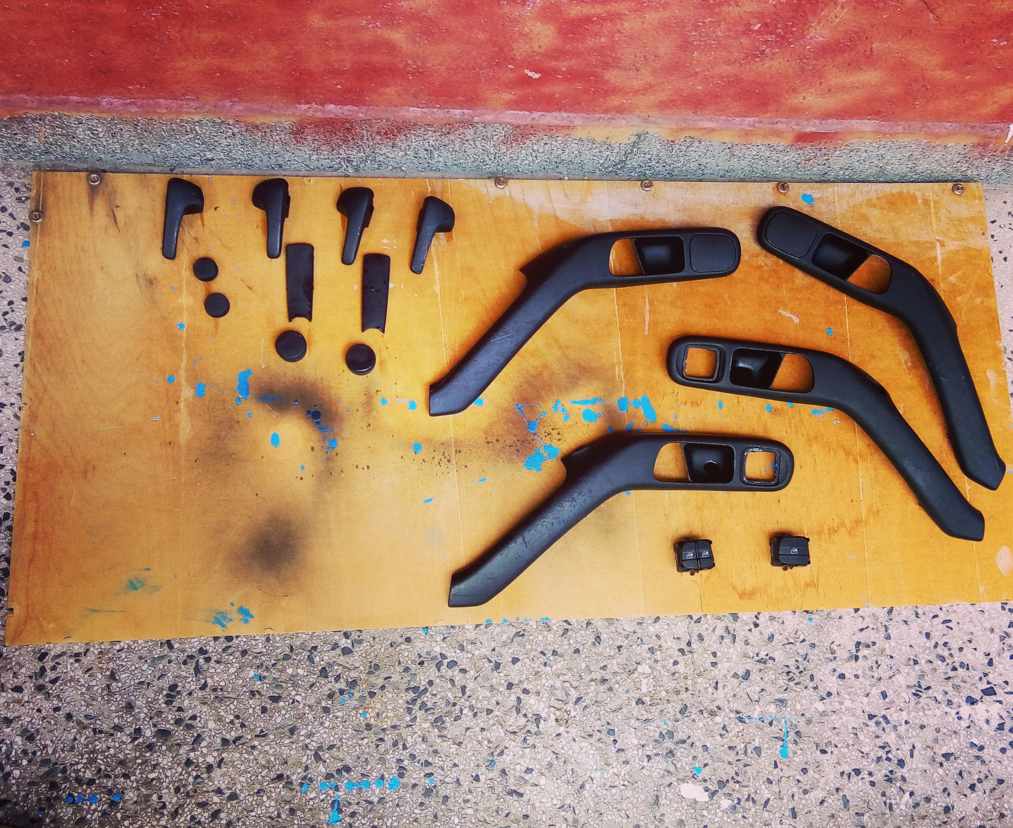

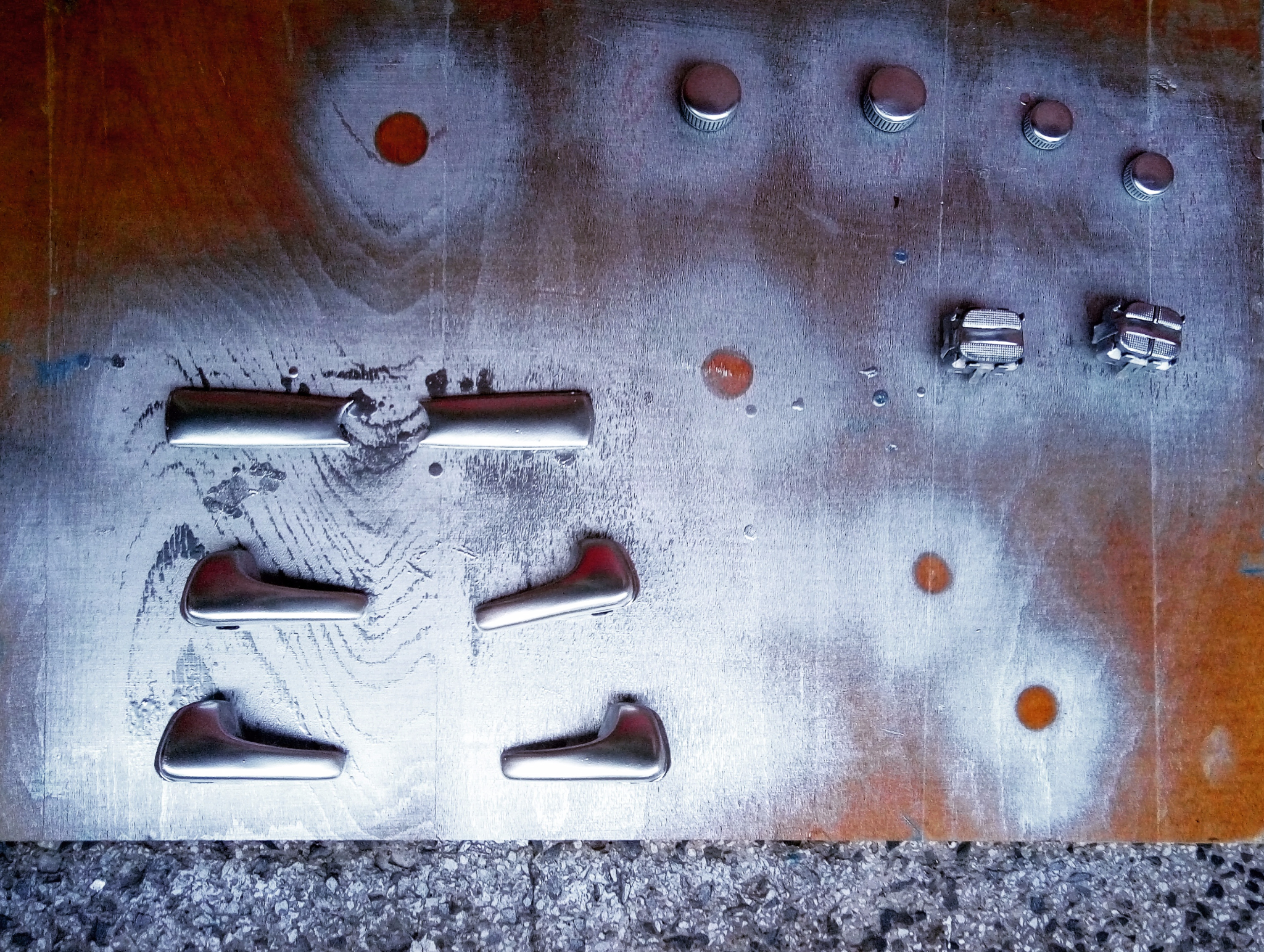

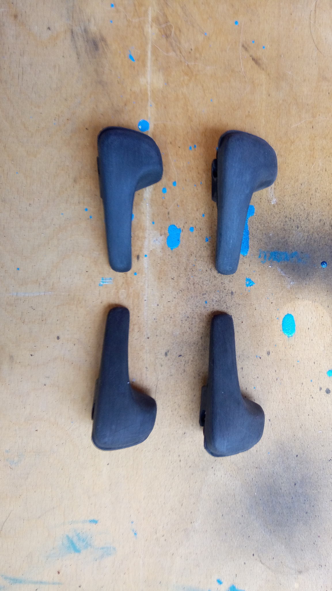

Такааа

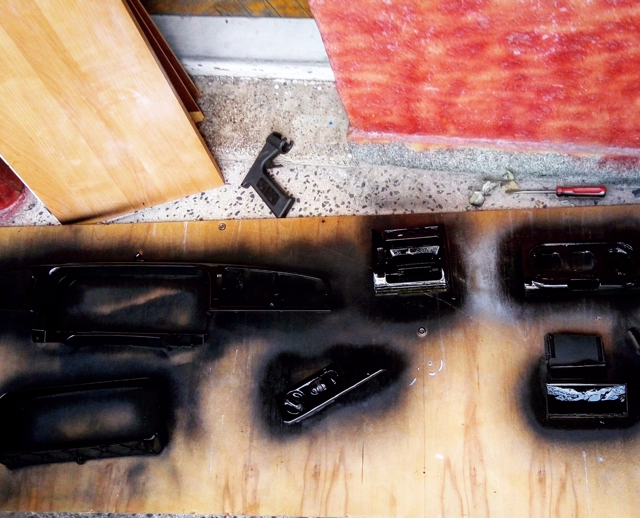

мием всичко с обезмИслител :icon_lol че да хване боята като хората (уж)
шкурим гуменото покритие до пластмаса (ползвах шкурка за дърво за свалянето на гумата после p600 и p1200 за заглаждане)
пластификатор (грунд за пластмаса)
циганийка :Mr Green Fun пардон, хром, който трябваше да изчакам още два дни да изсъхне, но ще го правя наново :cry само на въздуховодите стана :confused
домързя ме да шкуря и боядисвам дръжките, при положение че ще ги сменям скоро, та им лепнах фолио, което после лакирах (имах драма с тази манипулация, но пистолета за горещ въздух оправи нещата :th_up )
:arrow

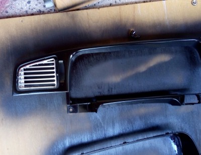

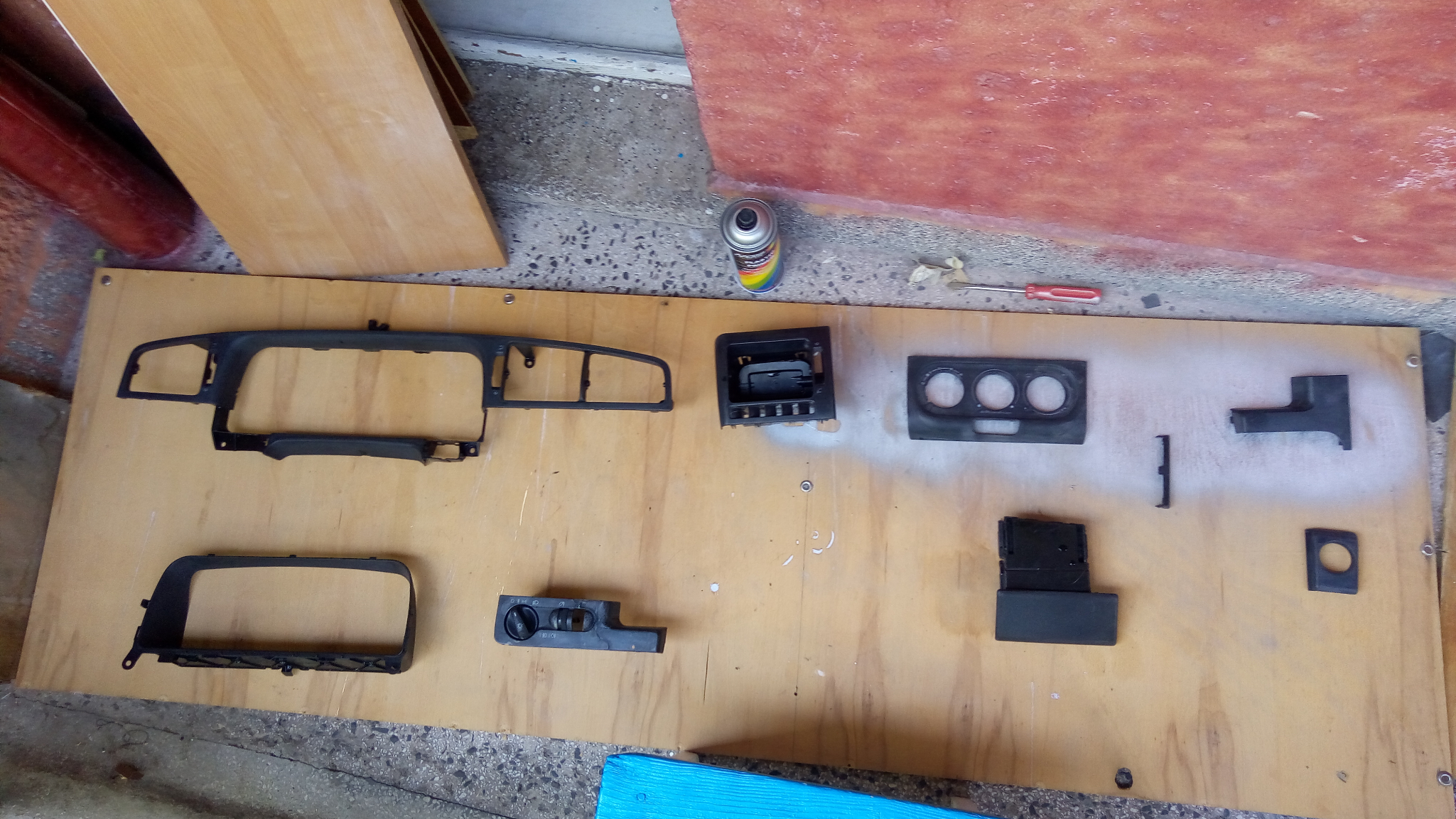

ден втори - подготвяме таблото
боя черен лак - 4 ръКИ
лак 6 ръце :screwy
Чат-пат фина шкурка по между слоевете и по около 40-60 минути съхнене на всеки

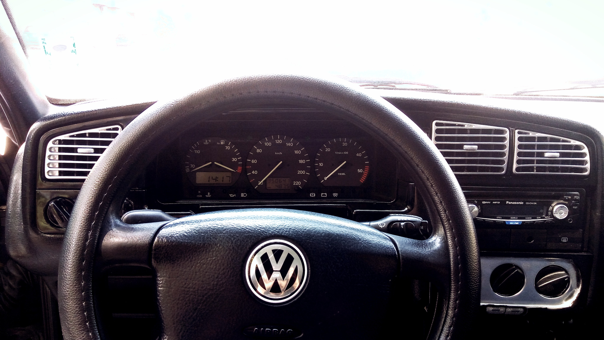

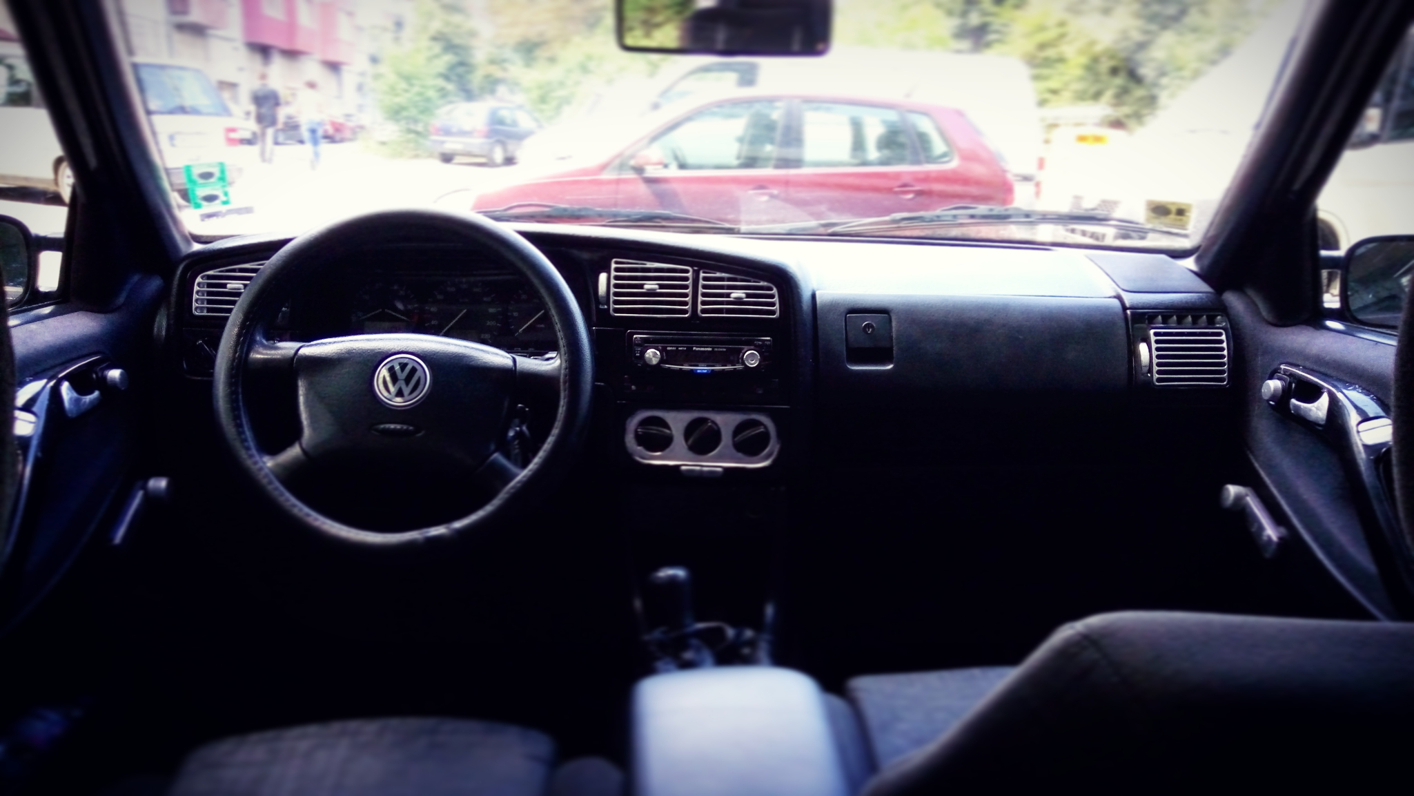

крайният резултат
бая преебах панела на климатика и то от акъл, но съм го прежалил, понеже ще взимам нов и пак ще го правя (като го измих и стана доста гадно, на новото няма да му боядисвам циферблата)

Панела за парното,че е зле е зле... .Ама тряяше и таблото около циферблатите дето е пластмасата 1на тройка видях така много добре беше станало.Ама вратите с някой бели детайли си развалил ефекта .. иначе дръжките с тоя черен лак са екстра тряя ми го кажеш и на мен

mitice написа: вратите с някой бели детайли си развалил ефекта ..
знааам, трябваше само дръжките и копчетата да направя :banghead
В понеделник ще оправя всичките тъпотии, дето съм осрал :confused
Днес ще разглобявам халогените, че взех едни диодни крушки, дето не влизат по нормалния начин :mhihi
Имам и нови странични мигачи :cool които също ще сложа днес.
Едит: дръжките на вратите са фолио черен сатен (някакво среден клас, не е 3м :mhihi ) и отгоре лак, с който съм лакирал и другите детайли
И мноого игра с пистолет за горещ въздух и търпение...
На моменти си мислех, че трябваше просто да ги пръсна и тях, но се успокоявах с мисълта, че съм си спестил мнооого шкурене :mhihi

Това за таблото си го мислих, ама смятам да сложа плазмени циферблати и хром рингове и тогава.... Иначе на тая зеленария няма да си личи много.... Поне аз така виждам нещата

Да добре,че си се усетил за грешките.Другото е,че не трябвало копчето за светлини да боядисваш :)

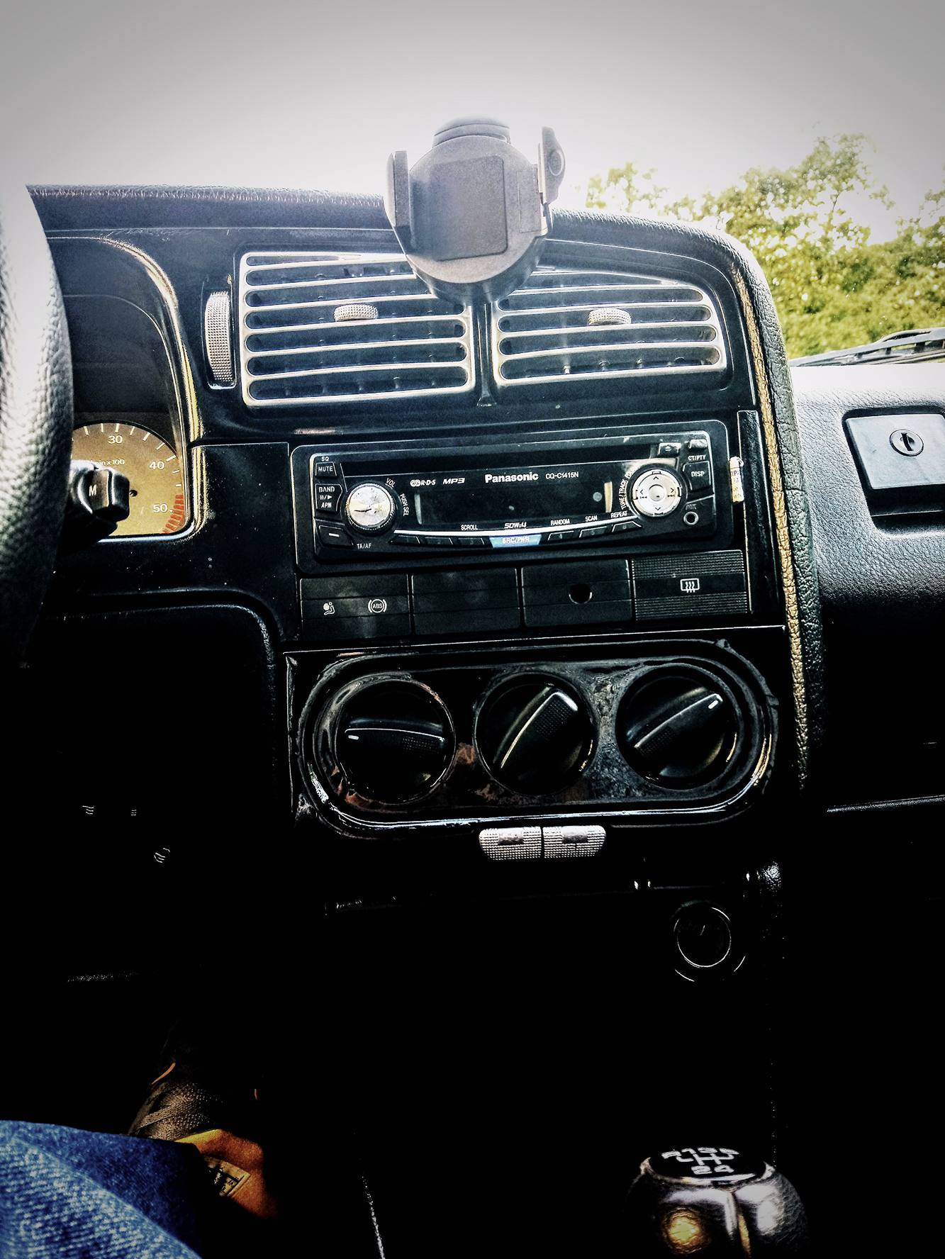

оправих (почти) простотията, която сътворих на панела за климатика :icon_lol тия дни ще ги мина всичките детайли наново - понеже не ми харесва финалният резултат.

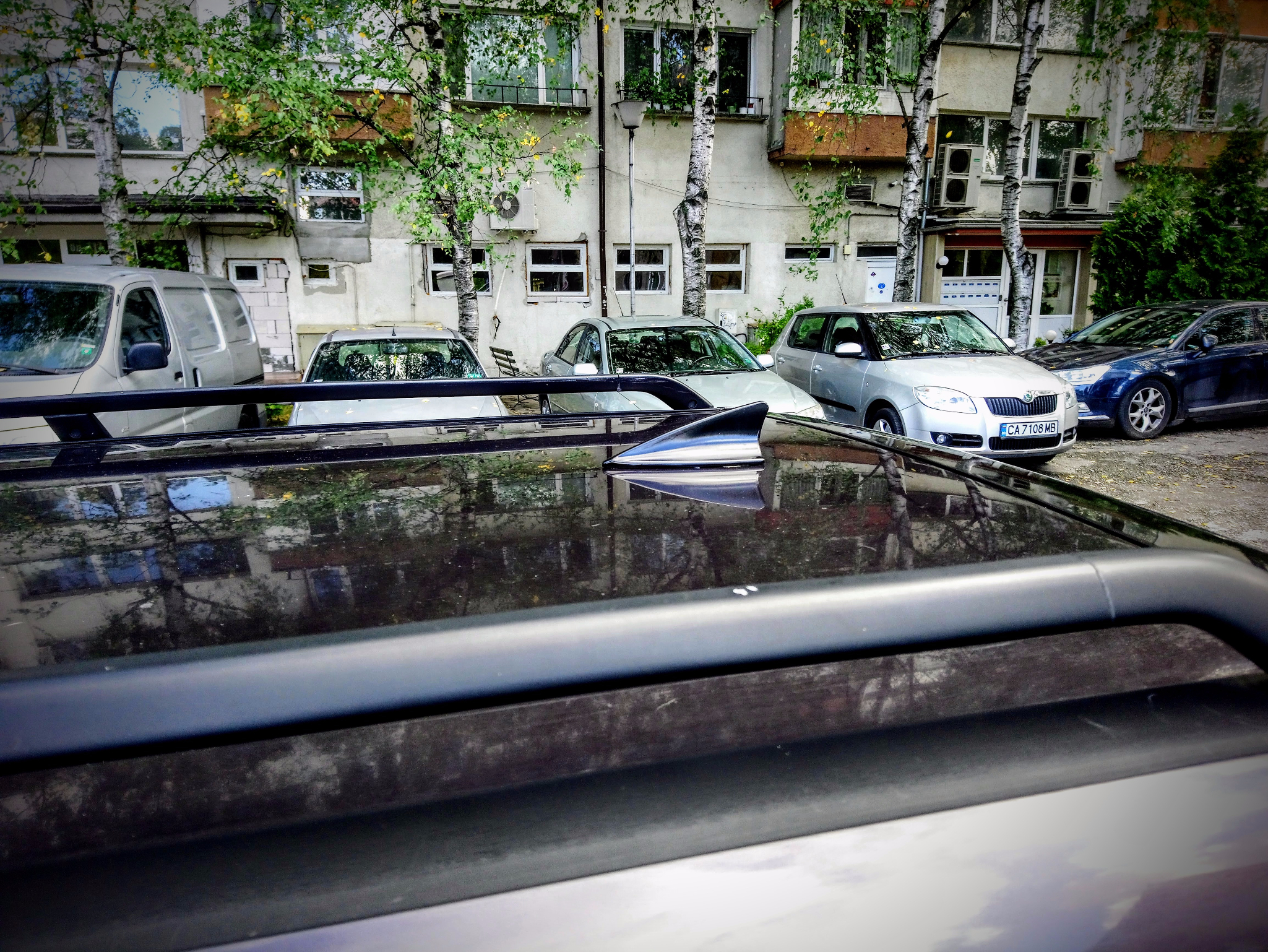

Не използвам радио, а и антентата не ми работеше правилно... + че много ме дразни как на повечето стари коли им стърчи няква 3 метра антена и изглежда като количка с дистанционно :mhihi та "монтирах" декоративна такава.... ии дупката в тавана запълних с парче пластмаса и силикон (ше ме биете :mhihi )
За тези, които не са се сблъсквали с тая "мъка" - за махането и подмяната на антената, най-отзад на тавана (независимо седан, хечбек или комби... правил съм го и на трите) махате само задната лайстна и лесно се достига антената - има винт, който се развива с ръка... няма нужда да се маха целия таван и да се ползват инструменти :c020

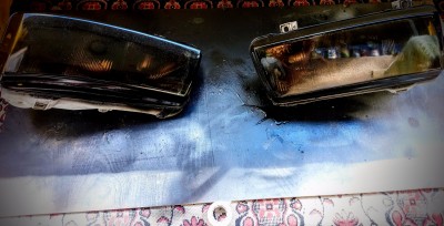

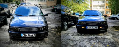

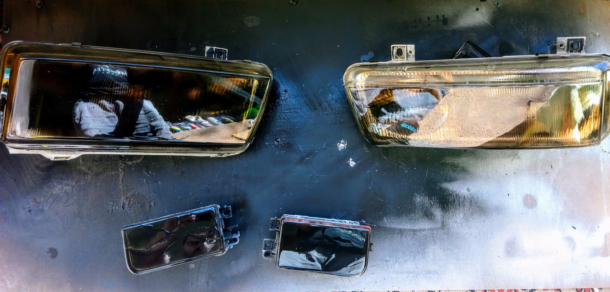

затъмних фаровете и халогените :rolleyes с трансперантен спрей.
Фара вдясно е след една ръка, останалите са по 3.
Крайния резултат - изравнени
и нагледно :twisted
Диодните габарити които взех са малко ташак и без да са затъмнени фаровете, но за момента само такива имаха :neutral
На тъмно фаровете светят прилично, имайки на предвид, че съм с гадни крушки в момента :th_up

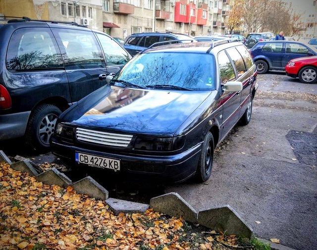

От както взех колата имах подозрения, че има някакви проблеми в турбото... иии наскоро разбрах, че съм бил прав... има пукнатина в корпуса и почна да хвърля масълце :biggrin
Резултатът от чЕп тюнинга, който кара турбината да пренадува... и останалото е физика :biggrin
Наред с турбото се оказа, че има лек луфт в диференциала (отново, явно резултат на по-голямата мощност която му се подава в повече, от колкото е предвидено за него), който няма как да се отсрани, или няма да е толкова изгодна инвестиция, при положение, че за същите пари (за труд и части) мога просто да го сменя... за момента може да се кара безпроблемно, но скоро ще й предстои замяна на въпросните части.
ТА... чувАл съм, че хората си слагат турбини от Мерцедес или БМВ (дизели, разбира се), но до там... ще е въпрос, който ще дискутирам и с майстора, който ще прави въпросната манипулация, но като цяло питанката е - освен диф, дюзи и евентуален ремап - други пинизи трябва ли да се правят? :gruebel

Я са кажи тия дръжки на вратите за копчетата за ел стъкла откъде взе тоя пиано лак или боя или както се води :D че аз се чудя моята 3ка как да я направя имам карбон фолио и се чудя него ли да сложа или да направя е пиано лак или направо да направя половината салон бежов (поне пластмасовите части)

с гадно китайско фолио го направих, което струва с 10 лева по-малко, от колкото ако си бях взел читаво :mad
Дръжките също ще ги направя с боя, понеже в момента са безобразно измачкани, въпреки че ги бях направил перфектно... просто лепило по самото фолио почти нямаше и до скоро се държаха на подгъвите които бях направил по краищата... ма и то не е вечно :neutral
иначе ги бях направил с фолио черен сатен + лак отгоре допълнително да заздрави положението (реално не ми беше цел да бъдат лак).
Останалото (както и дръжките тия дни) съм го правил със спрей черен лак 4 ръце и безцветен лак 6 .... нещото което разбрах е, че въпреки че изглежда и се усеща изсъхнало.... боята си трябва да постои 1-2 дни преди да се сложи лака.... щото всичко изглеждаше ок вечерта, когато ги боядисвах, но на сутринта лака беше пропил в боята, която след 4 слоя - само горния е изсъхнал адекватно... навътре още са били влажни, в резултат на което лака е пропил :banghead
спрея, който използвах за хромираните детайли е този и при него е същия филм... стои като пластелин първите 1-2 дни и после се втвърдява... аз исках да го лакирам след като е "изсъхнал" и ставаше отвратително тъмно сиво, след което трябваше да пръскам пак хорм... и станаха повече слоеве от колкото трябва, съответно и бавното съхнене... въздуховодите ги пръснах веднъж (една ръка) не много обилно... не си играх да се мъча да ги лакирам и за една вечер бяха сухи и не се размазваха.
ПС: преди каквото и да е - на пластмасовите детайли задължително една или две ръце грунд за пластмаса... така си бях изпляскал решетката директно с боя и после се напука, та я правих наново ... по правилния начин :mhihi

А панела за парното гадно е станал с тая боя .Понеже има неравности и като ги е закрила боята стой гадно.Тряя измислиш нещо.Тва грунд за пластмаса ще ги имам в предвид (че бях намислил 1 решетка :Mr Green Fun )добре,че ми каза.

наживо не е толкова отвратително :icon_lol
Иначе стана малко... странно размазано защото го пръсках върху сивото с 5-те последни пръски, дето останаха от последния спрей :screwy
Сега ще шкуря всичко наново и ще си ги оставям по 1-2 дни да си съхнат преди 1500-те ръКИ лак :icon_lol

фаровете по между другото преди да ги затъмня, понеже се бяха набили с прашоляци отвътре (поради неналичието на капаци.... и тая грешка оправих) трябваше да ги позамия :biggrin
иии малка част от покритието на рефлекторите се обели :neutral

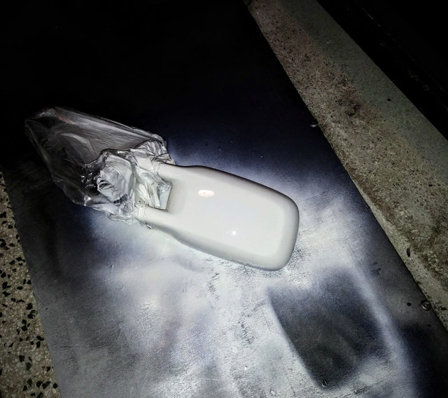

купих колата със счупен корпус на дясното китайско огледало... един черен джиБ в последствие ми отнесе самото стъкло... след това от ... един немалко популярен сайт за авточасти ми объркаха модела за пореден път (за тях е "тройка" за мен и за склада е B4, и всеки път от там пращат неща за B3, щото те им подават такава заявка) и огледалото... падна :question
ТА реших, че е по-евтино и изгодно да си закупя ( :mrgreen ) 2 огледала от морга със все корпус и жила, да ги изжула и боядисам.... в БЯЛО :screwy
пробвах... нещо малоумно :screwy ии буквално в същия ден го върнах както си беше :icon_lol
:mhihi :mhihi :mhihi
