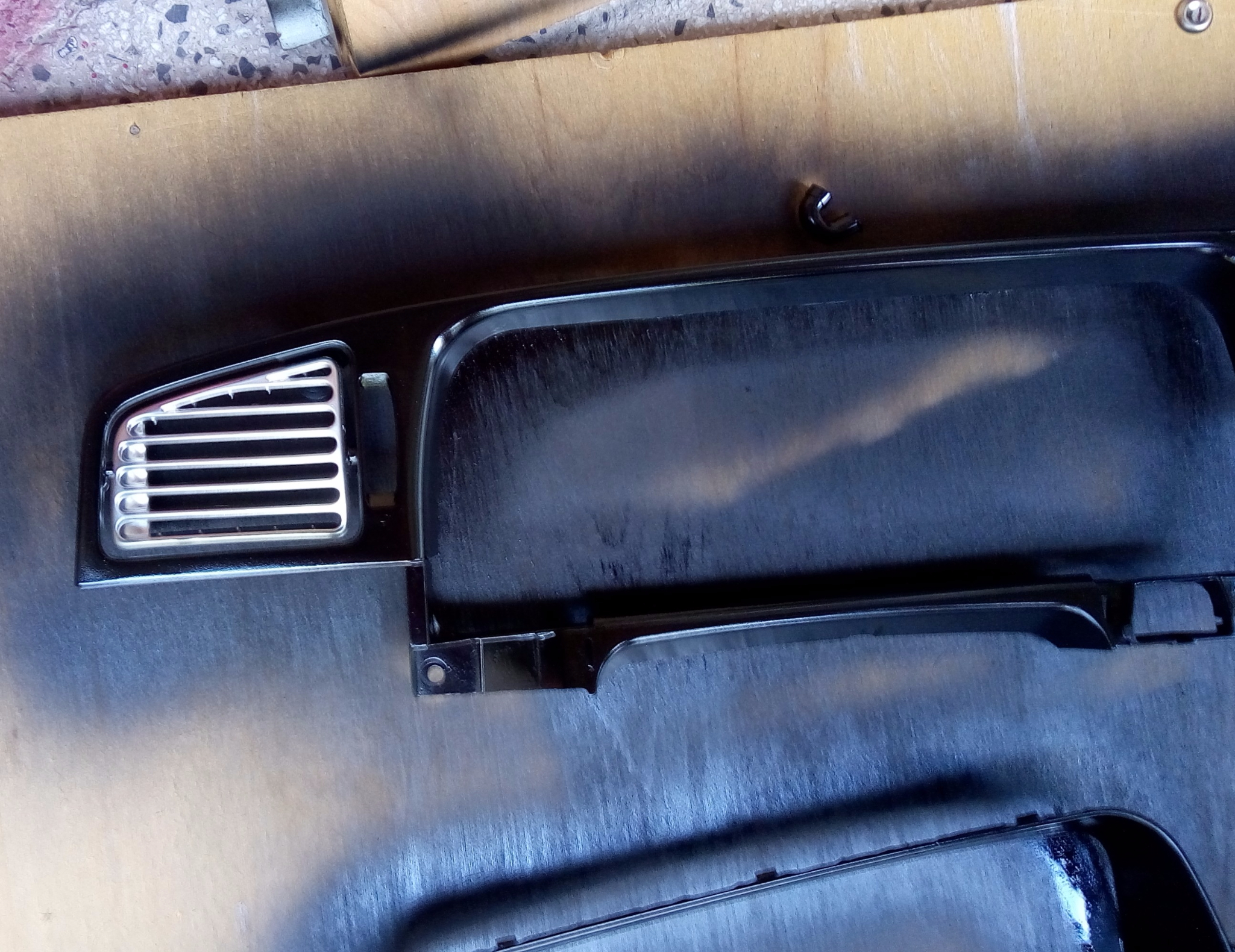

ден втори - подготвяме таблото
боя черен лак - 4 ръКИ
лак 6 ръце :screwy
Чат-пат фина шкурка по между слоевете и по около 40-60 минути съхнене на всеки
крайният резултат
бая преебах панела на климатика и то от акъл, но съм го прежалил, понеже ще взимам нов и пак ще го правя (като го измих и стана доста гадно, на новото няма да му боядисвам циферблата)

Панела за парното,че е зле е зле... .Ама тряяше и таблото около циферблатите дето е пластмасата 1на тройка видях така много добре беше станало.Ама вратите с някой бели детайли си развалил ефекта .. иначе дръжките с тоя черен лак са екстра тряя ми го кажеш и на мен

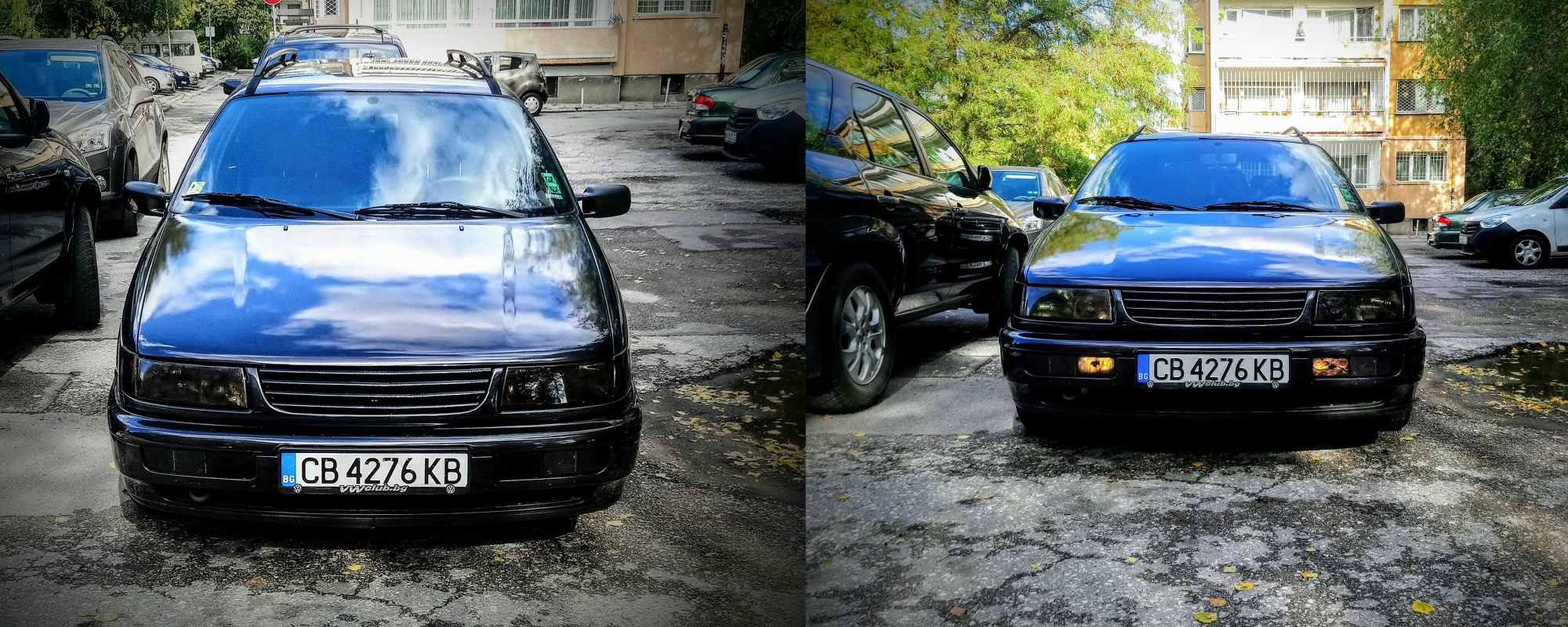

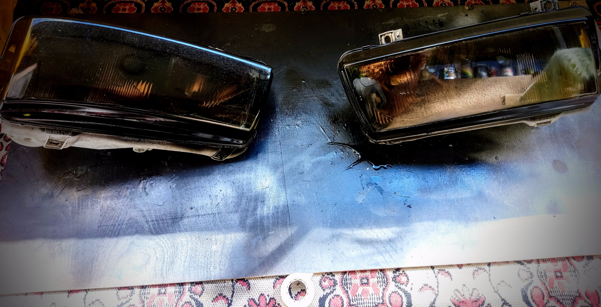

затъмних фаровете и халогените :rolleyes с трансперантен спрей.
Фара вдясно е след една ръка, останалите са по 3.
Крайния резултат - изравнени
и нагледно :twisted
Диодните габарити които взех са малко ташак и без да са затъмнени фаровете, но за момента само такива имаха :neutral
На тъмно фаровете светят прилично, имайки на предвид, че съм с гадни крушки в момента :th_up

фаровете по между другото преди да ги затъмня, понеже се бяха набили с прашоляци отвътре (поради неналичието на капаци.... и тая грешка оправих) трябваше да ги позамия :biggrin
иии малка част от покритието на рефлекторите се обели :neutral

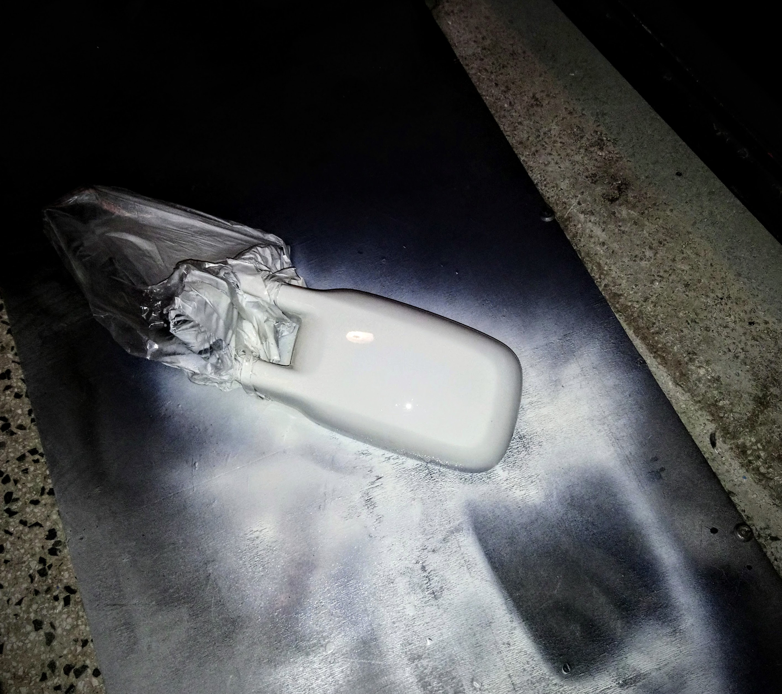

купих колата със счупен корпус на дясното китайско огледало... един черен джиБ в последствие ми отнесе самото стъкло... след това от ... един немалко популярен сайт за авточасти ми объркаха модела за пореден път (за тях е "тройка" за мен и за склада е B4, и всеки път от там пращат неща за B3, щото те им подават такава заявка) и огледалото... падна :question
ТА реших, че е по-евтино и изгодно да си закупя ( :mrgreen ) 2 огледала от морга със все корпус и жила, да ги изжула и боядисам.... в БЯЛО :screwy
пробвах... нещо малоумно :screwy ии буквално в същия ден го върнах както си беше :icon_lol
