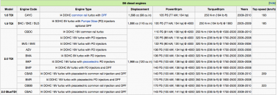

Колеги.. незнам, но наистина ми се доплака като чета :cry
Общо взето излиза, че трябва да се откажа от дизелово Passat-че..
Ето какво имам предвид:
Модификации на B6
Според написаното - Имам само 1 избор за мотор който да не е PD - а този мотор ако трябва да съм откровен, досега не съм го засичал - а ако го засека - или няма да е автомат, или няма да е в приличен вид.. нито прилично обурудване ;( та ето затова ми се плаче.
Лично аз се надявам ситуацията да зависи от начина на поддържане и от читавостта на колата.. предполагам, че и вие ще се съгласите, че дори и да взема читав 1.9 - никой не гарантира, че след месец няма да сменя турбина, глава.. инжектор.. или нещо друго главозамайващо..
Просто се надявах някой който има този мотор да си сподели мнението.. но явно няма много такива колеги тук :gruebel
Поздрави

dkdimitrov написа:Според написаното - Имам само 1 избор за мотор който да не е PD
Не, няколко са. Всички мотори с 4 символа са CR и не с PD, а с пиезоелектрически инжектори. Не, че и PD-то не е с пиезоелектрически елемент, но там имаш помпа и дюза в едно. При тези новите CR-и, дюзата ти е чиста дюза, като вместо соленоид се ползва пиезокристал. Впръскването става по-презизно, двигателя по-безшумен, по-икономичен е(до 20% на хартия) и т.н. Но, както виждаш всички са след 2008-а т.е. скъпички.
