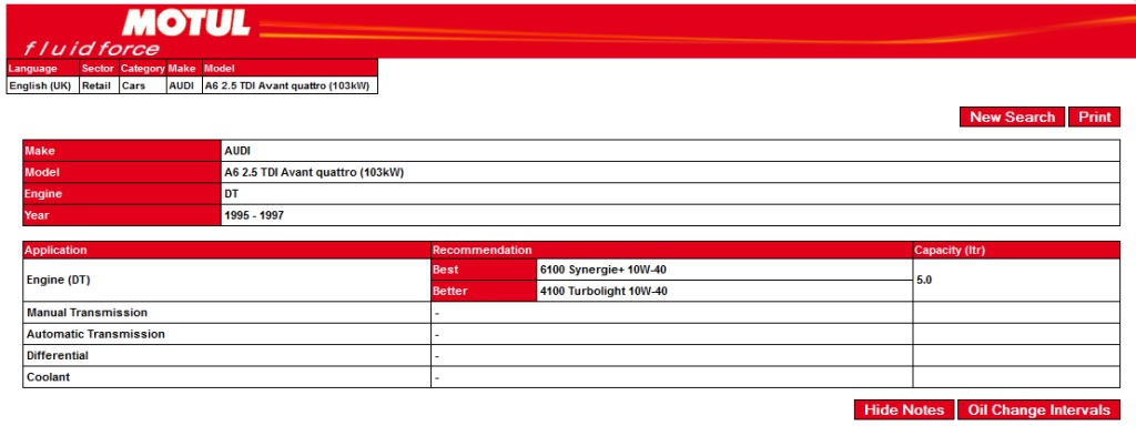

Ей това е интересно, на моя мотор първи избор му дават 5W-40, в който и каталог за масла да погледнеш. Явно за пичовете от Волво турбото е консуматив
Аз си карам с Comma X-Flow 5W-40 и събира 5 литра без много малко.

До тук Мотул са единствените смелчаги и при Кастрол го има като 2-ри избор. Може и други да препоръчват полусинтетика за TDI ама не намерих:

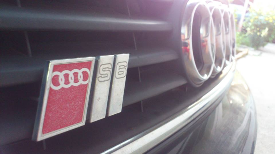

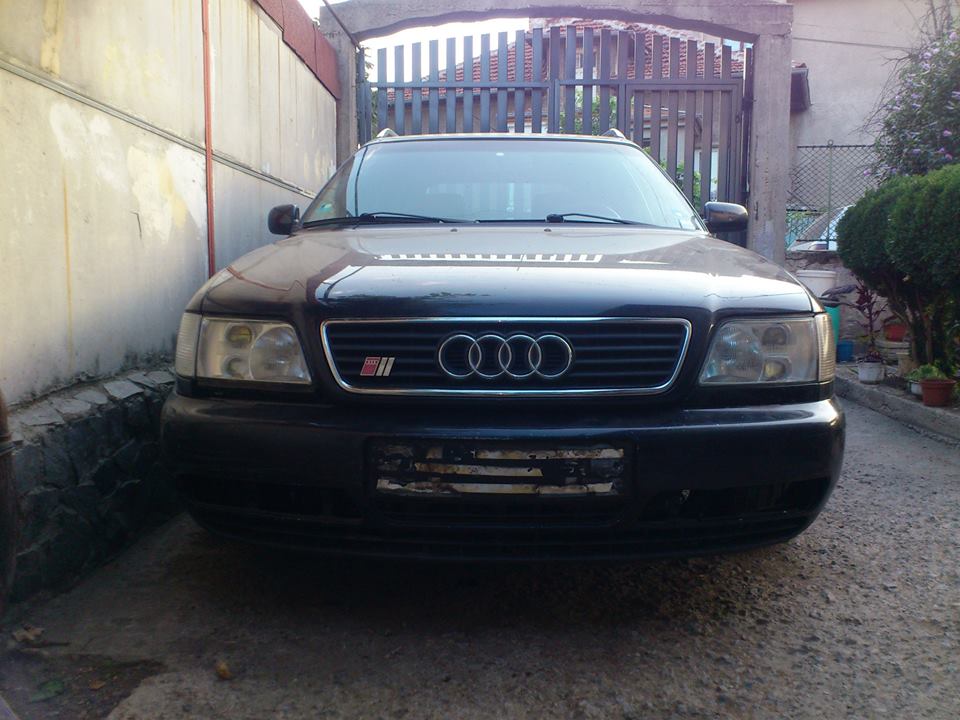

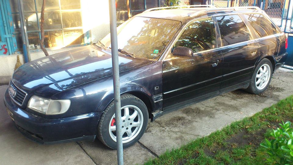

Съживихме го почти.
S6 2,5TDI
Остана ми волана, стопа и салона за да имам пълен S пакет. Всички части необходими за отстраняване на шетите от удара + S6 предницата стъпиха на 1350лв. Тенекеджитите, които вече официално съм ги обявил за нечовеци ми я изправиха за 200лв. Така са я направили, че всички фуги са прави и еднакви.

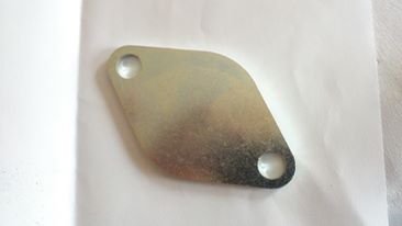

Монтирана е и планка за изолиране на EGR клапан:
Планката излезна 12лв от ебей.
